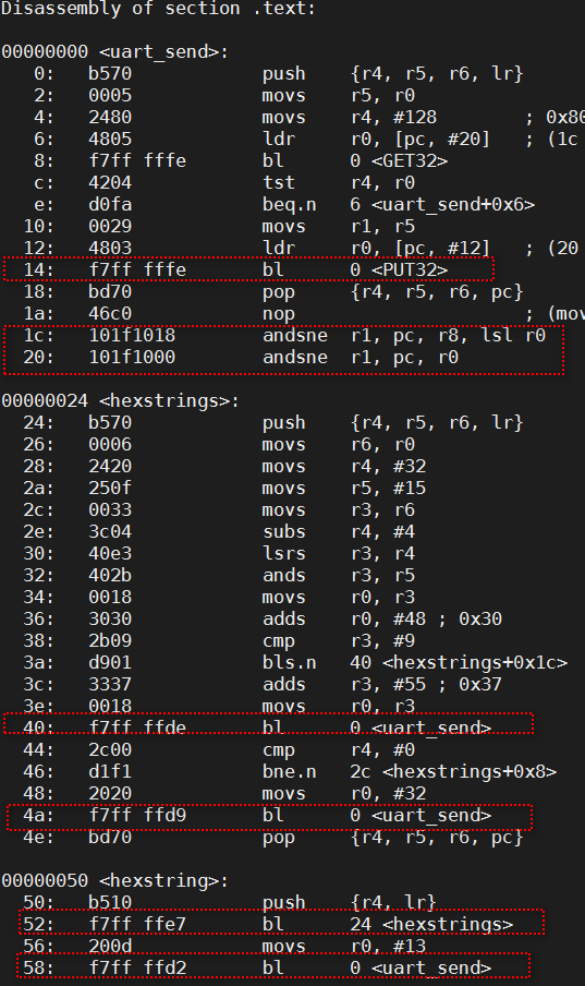

大家是不是也奇怪为什么16位的thumb指令里面,会出现32位的指令。
开始我也是这么认为的
这其实是一个误解,因为 长跳转是由两条跳转指令组成的。
其实际机器码和和含义如下:
1 1 1 1  0 +11位地址偏移高位(off0)
0xF             13D
1 1 1 1  1 +11位地址偏移低位(off1)
0xF             EAA
还是以上述三个例子做示范,
其偏移如下:(偏移是将指令去除高五bit得来的,f13d->13d 高五bit是1111 0【001】||| feaa->6aa高五bit是1111 1【110】)
示例一 off0=0x13d off1=0x6aa
示例二 off0=0x13d off1=0x640
示例三 off0=0x7FF  off1=0x7AC
首先要做的事情是将两个11位合并为一个22位数(注意由于off1是11位,意味着其最高位为off0的最低位,off0的值要除2)
即 offmid = ((off0/2)<<12)|((off0%2)<<11)|(off1)
按照这样计算,几个示例的偏移中间量为:
offmid = 0x9eeaa
offmid = 0x9ee40
offmid = 0x3fffac
接着将这个值乘2,得到一个23位数
offmid1 = 0x13dd54
offmid1 = 0x13dc80
offmid1 = 0x7fff58
对于前面两个这是一个正数,最高位为0,所以不必取反保留原来的值
对于最后一个,最高位为1,是负数,要减1后取反
处理后,如下:
offmid2 = 0x13dd54
offmid2 = 0x13dc80
offmid2 = 0x8000a8
最高位为1,则表示向前跳转,最高位为0表示向后跳转
跳转的基址是当前指令的末尾,需要再追加4个字节
所以实际跳转值就是:
off = 0x3950a4+4+0x13dd54 = 0x4d2dfc
off = 0x395082+4+0x13dc80 = 0x4d2d06
off = 0x395044+4- 0x0000a8 = 0x394fa0
反过来再看一看,其实 长跳转的偏移是这么来的:
首先取当前位置和目标位置的偏移差
地址因为内存对齐的原因,必然是偶数(即最低位必然为0),所以偏移值只有23位有意义,最低位永远为0
又由于最高位为符号位,所以,只有22位存储了真正的值
然后取补码(正数的补码是源码,负数的补码是符号位不变,剩余数取反加1),这样可以去除符号位对值的影响,将结果变为一个真正的22位值
最后再将其拆分为两个11位数,分成两个跳转指令执行
这么一想,顺着看,结果一目了然;但是反汇编的时候,难度就大大增加了,呵呵

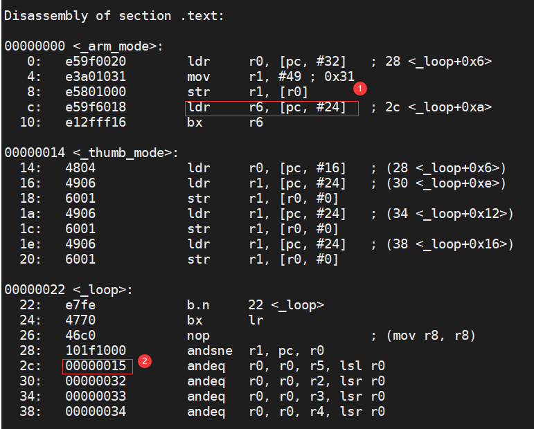

这个代码不行:
.arm
_arm_mode:
        ldr r0, =0x101f1000 //UART0发送寄存器地址
        ldr r1, =0x31       //输出1
        str     r1, [r0]
        ldr r6, =_thumb_mode + 1
        add r6, #1
//      adr r6, _thumb_mode + 1
        bx r6
.thumb
_thumb_mode:
        ldr r1, =0x32       //输出2
        str     r1, [r0]
        ldr r1, =0x33       //输出3
        str     r1, [r0]
        ldr r1, =0x34       //输出4
        str     r1, [r0]
_loop:
        b _loop            //死循环
        bx lr           //跳回去
生成的代码:
$ arm-linux-gnueabi-objdump -D strap.o
strap.o:     file format elf32-littlearm
Disassembly of section .text:
00000000 <_arm_mode>:
   0:   e59f0024        ldr     r0, [pc, #36]   ; 2c <_loop+0x6>
   4:   e3a01031        mov     r1, #49 ; 0x31
   8:   e5801000        str     r1, [r0]
   c:   e59f601c        ldr     r6, [pc, #28]   ; 30 <_loop+0xa>
  10:   e2866001        add     r6, r6, #1
  14:   e12fff16        bx      r6
00000018 <_thumb_mode>:
  18:   4804            ldr     r0, [pc, #16]   ; (2c <_loop+0x6>)
  1a:   4906            ldr     r1, [pc, #24]   ; (34 <_loop+0xe>)
  1c:   6001            str     r1, [r0, #0]
  1e:   4906            ldr     r1, [pc, #24]   ; (38 <_loop+0x12>)
  20:   6001            str     r1, [r0, #0]
  22:   4906            ldr     r1, [pc, #24]   ; (3c <_loop+0x16>)
  24:   6001            str     r1, [r0, #0]
00000026 <_loop>:
  26:   e7fe            b.n     26 <_loop>
  28:   4770            bx      lr
  2a:   10000000        andne   r0, r0, r0
  2e:   0019101f        andseq  r1, r9, pc, lsl r0
  32:   00320000        eorseq  r0, r2, r0
  36:   00330000        eorseq  r0, r3, r0
  3a:   00340000        eorseq  r0, r4, r0

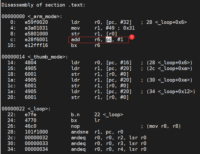

这个是可以的:
.arm
_arm_mode:
        ldr r1, =0x31       //输出1
        str     r1, [r0]
//      ldr r6, =_thumb_mode + 1
//      add r6, #1
        bx r6
.thumb
_thumb_mode:
        ldr r1, =0x32       //输出2
        str     r1, [r0]
        ldr r1, =0x33       //输出3
        str     r1, [r0]
        ldr r1, =0x34       //输出4
        str     r1, [r0]
_loop:
        b _loop            //死循环
        bx lr           //跳回去
生成的代码:
   0:   e59f0020        ldr     r0, [pc, #32]   ; 28 <_loop+0x6>
   c:   e28f6001        add     r6, pc, #1
  10:   e12fff16        bx      r6
00000014 <_thumb_mode>:
  14:   4804            ldr     r0, [pc, #16]   ; (28 <_loop+0x6>)
  16:   4905            ldr     r1, [pc, #20]   ; (2c <_loop+0xa>)
  18:   6001            str     r1, [r0, #0]
  1a:   4905            ldr     r1, [pc, #20]   ; (30 <_loop+0xe>)
  1e:   4905            ldr     r1, [pc, #20]   ; (34 <_loop+0x12>)

  22:   e7fe            b.n     22 <_loop>
  24:   4770            bx      lr
  26:   10000000        andne   r0, r0, r0
  2a:   0032101f        eorseq  r1, r2, pc, lsl r0
  2e:   00330000        eorseq  r0, r3, r0
  32:   00340000        eorseq  r0, r4, r0
难道是ldr伪指令不能生成跳转到thumb?

奔跑的孩子
注册时间: 2021-01-28
已发帖子: 51
积分: 31.5
Re: 请教大家一个问题,thumb状态下,每一条指令都是16bit长度吗?
同样都是 0x15 给 R6, 为什么 上面的不行呢?
楼主 #18 2021-05-25 10:19:20
奔跑的孩子
注册时间: 2021-01-28
已发帖子: 51
积分: 31.5
感觉应该是qemu虚拟机的bug, 因为我用 MDK + GCC工具链 + 模拟调试, 发现编译出来的代码并无二致。
寄存器值一模一样。
