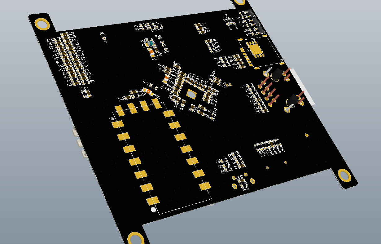

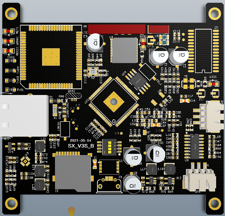

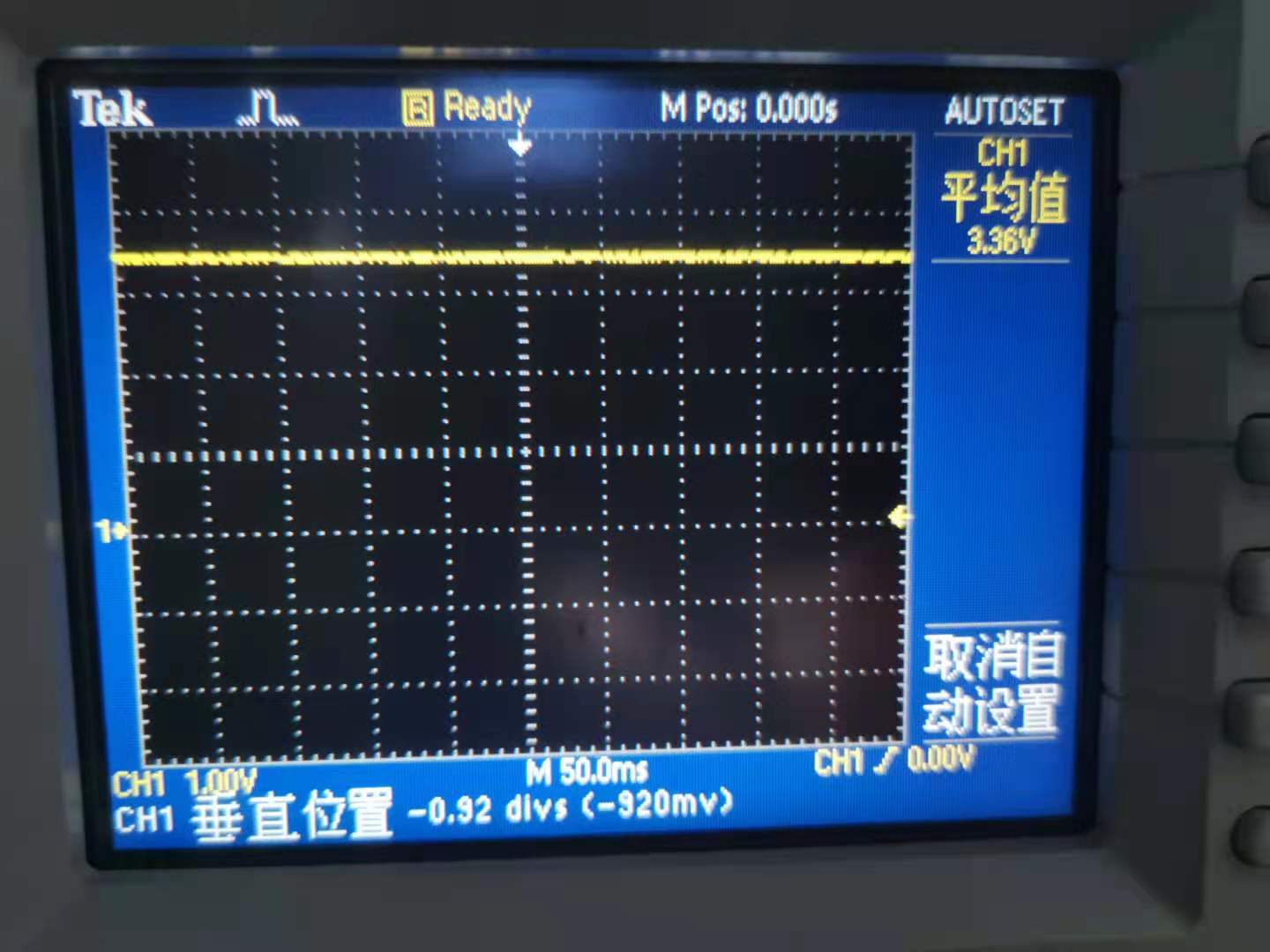

大神救命!V3S自画的板子各种问题
之前弄了个荔枝派ZERO的板子根据晕哥的教程( https://whycan.com/t_561.html ) 一步步都跑通了,后来自已就想基于荔枝派ZERO来画一个板子弄一弄4G和GPS玩一玩,可板子到手焊接后就是各种问题,uboot有时可以跑起来,有时能UBOOT都卡死,只有极小概率能顺利挂载文件系统。

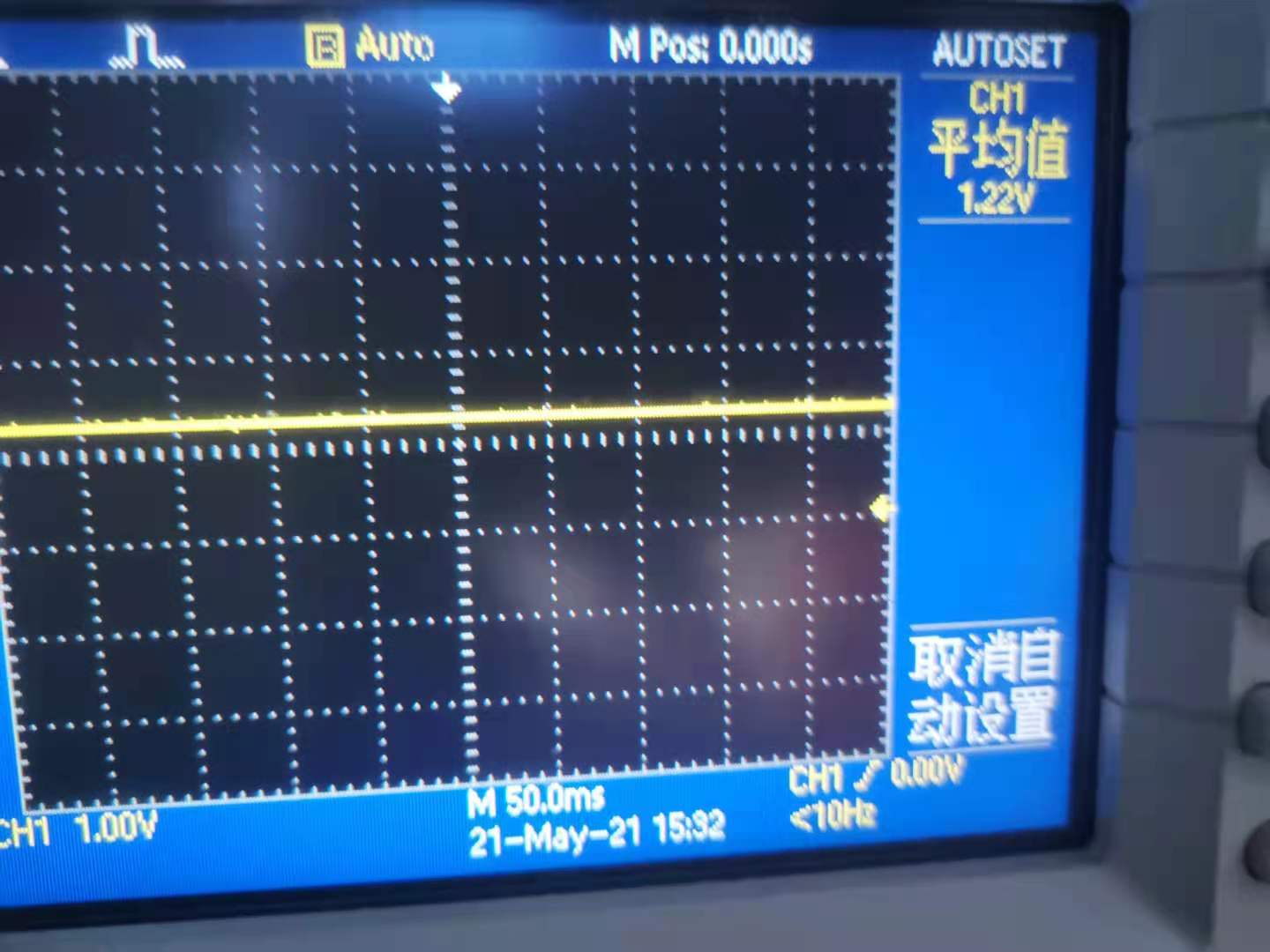

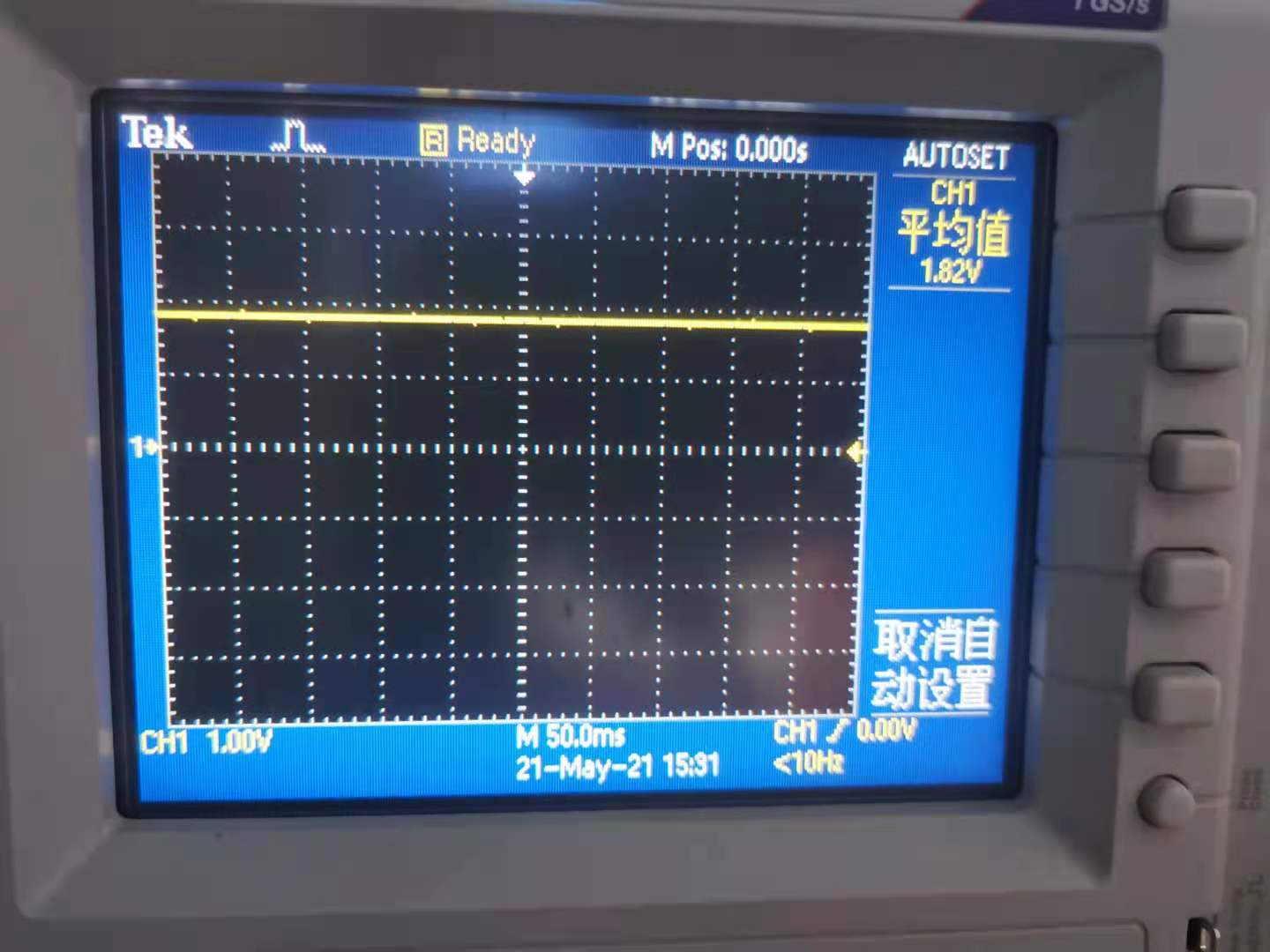

我用的是SPI FLASH来启动,后来用TF卡来启动问题依旧,因为图完全是按照zero弄的所以我以为直接把在zero上跑的uboot,kernel,rootfs弄过来就可以跑了可现实却狠狠的打了我一巴掌,后来我重新焊了个最小系统把所有外加的外设全部不焊接可现像还是一样的,用示波器抓3.3,1.8,1.2电压也正常,纹波也正常.
与zero互换过V3S和FLASH芯片也是一样的,在zero上就好好的,一到我的板子上就跑不动了,我都要哭死了。。。

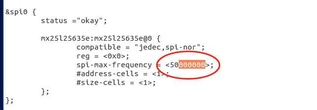

刚在sun8i-v3s-licheepi-zero.dts设备树文件找了下,找到这个,目前设备树登记的频率为50M,是否是改这个值

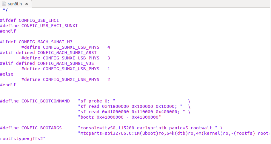

#13 2021-05-21 21:49:41
已发帖子: 3,388
Re: 大神救命!V3S自画的板子各种问题
前面是linux里面spi flash的spi频率.
这里也要改:
uboot读flash速度是改 bootcmd那个命令行 sf probe 后面的参数
楼主 #14 2021-05-21 22:29:11
kingshuai1016
注册时间: 2021-04-20
积分: 12.5
这里也要改:
我看了下sf probe后面是0啊!
#15 2021-05-21 22:34:12
已发帖子: 3,388
sf probe 0 10000000
这样是10M读flash
楼主 #16 2021-05-21 22:54:10
kingshuai1016
注册时间: 2021-04-20
积分: 12.5
sf probe 0 10000000
这样是10M读flash
谢谢您的回答!
刚试了!把两个地方的设备树文件都改成了10M但现像还是一样的!真是头大呀

#18 2021-05-23 15:42:58
Meekdai
注册时间: 2021-04-30
已发帖子: 62
积分: 52
kingshuai1016 说:
Meekdai 说:
感觉是SPIFLASH的供电或者走线有问题。
谢谢你的回答,下面是我PCB的截图,听你这么一说好像觉得我flash 走线确实有点草率了。。。
https://whycan.com/files/members/6402/微信图片_20210521210137.png
你是2种封装的FLASH都画在了板子上,建议参考荔枝派的封装,一个封装可以兼容2种flash焊接。

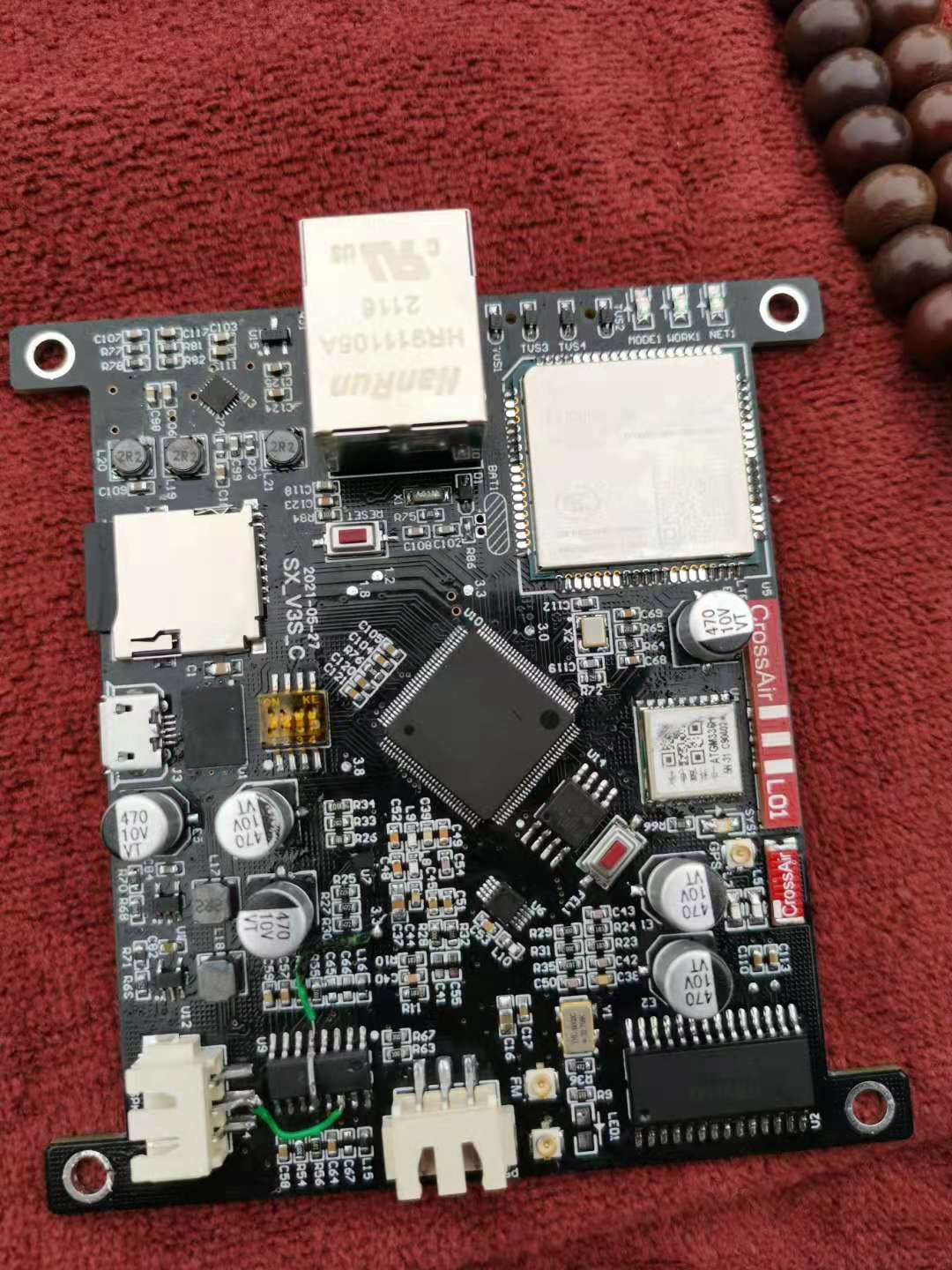

来结帖了!这个问题算是解决了,主要问题还是PCB布线不够严谨,最主要的问题是V3S的三路电源的线宽不够导致的(个人分析),我翻看了V3S的官方手册没有找到V3S的工作电流参数只有电压范围的介绍所以也不敢妄下结论,只是个人分析,我重新画了PCB着重对电源部份的PCB线宽做了调整,还把PCB面积缩小了到原来的一半(减少线长)现在还是用spi flash跑了几天了一直很稳定没有再出过之前的问题了,下面是仿真图和实物图。_20210602231226.png_20210602231232.png_20210602231239.jpg
