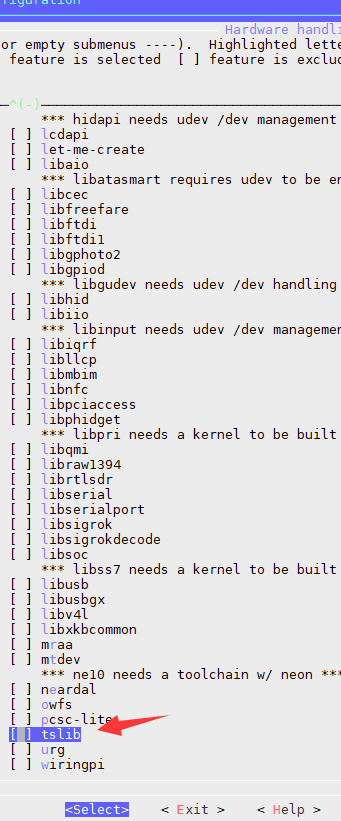

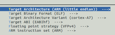

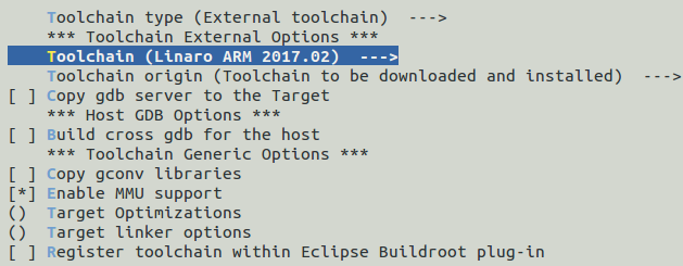

    2). 配置buildroot 参数, make menuconfig; make
        如果不会配置, 就下载下面这个文件,然后把 buildroot-v3s-20171122.zip解压后 拷贝到 buidroot目录成 .config 文件。

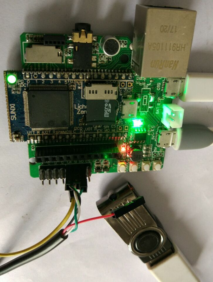

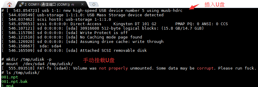

lz你好,请问我用这个固件能否用荔枝派zero 开发板挂载U盘呢?
#19 2017-12-23 11:16:56
已发帖子: 9,433
Re: 荔枝派Zero V3s开发板入坑记录 (TF/SD卡启动)(主线Linux,主线u-boot)

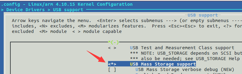

内核驱动选中 usb storage:
这个文件系统可以手动挂载U盘.

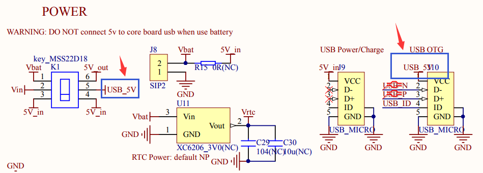

musb-hrc musb-hdrc.1.auto: VBUS_ERROR in bidle(98 VALID)
请问大神们, 我的U盘插入荔枝派Zero dock板子上, 一点反应都没有, 就是上面这个错误.
#25 2017-12-23 18:55:55
已发帖子: 9,433
basicdev 说:
https://whycan.cn/files/members/317/QQ20171223184340.png
我碰到过这个问题:
github 上 4.10-y 分支亲自试过, 板子上的电源拨码开关有问题,导致VBUS无电造成!
解决方法就是把电源开关按下,确认VUSB有5V,然后再插入U盘。
保证药到病除!
4.13-y 还没有验证。
造成这个的原因我问过荔枝派zero的群主, 因为这些开关不耐热,过高温回流焊的时候按键损坏造成接触不良。

楼主你好,想请教下buildroot使用的问题。
硬件环境是ilicheepi一代,系统是ubuntu17.10,想用buildroot创建根文件系统。有几个问题请教。
我打算用最新版本的交叉编译器,apt-get下载的版本是arm-linux-gnueabihf-gcc 7.2。
那么我在buildroot配置菜单里,toolchains这里有几个选项不知道该怎么选。
选择外部编译器;
选择编译器路径:/usr
选择编译器头?:arm-linux-genueabihf
然后我执行make,报一下错误:
as they were configured in a way that makes them non-relocatable,
and contain a lot of pre-built libraries that would conflict with
the ones Buildroot wants to build.
package/pkg-generic.mk:224: recipe for target '/opt/buildroot-2017.11/output/build/toolchain-external-custom/.stamp_configured' failed
make: *** [/opt/buildroot-2017.11/output/build/toolchain-external-custom/.stamp_configured] Error 1
any@Any-Desktop-PC:/opt/buildroot-2017.11$

Any 说:
选择外部编译器;
选择编译器路径:/usr
然后我执行make,报一下错误:
参考链接: 如何配置buildroot用外部编译器?

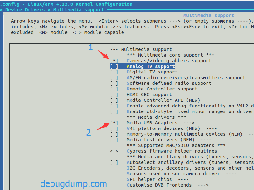

penlei
注册时间: 2018-10-11

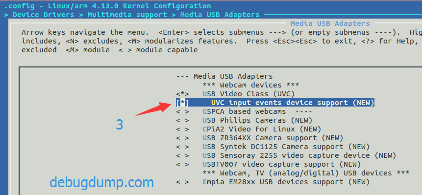

为什么我编译完内核了,没有生成USB设备,代码跑不起来找不到摄像头,怎么配置,晕哥指导一下,感谢
最近编辑记录 penlei (2018-10-11 11:45:57)
#76 2018-10-11 11:49:14
已发帖子: 9,433
penlei 说:
V3s USB 接 UVC 摄像头?
#77 2018-10-11 12:28:26
penlei
注册时间: 2018-10-11
是的接uvc,找不到摄像头设备,不知道是不是没配置好
#78 2018-10-11 12:45:55
已发帖子: 9,433
U盘, USB HID条码枪,USB转串口 都用过没有问题, uvc摄像头应该是没有问题的。
#79 2018-10-11 13:52:47
penlei
注册时间: 2018-10-11
哦哦,那就有点奇怪了,会不会我的menuconfig那块配置的没配好,代码一直报错打开v4l错误,第一次尝试编译内核不怎么懂,内核源代码下的是linux-zero-4.13,我按照编译步骤进行的,现在不知道问题出在哪里了

已发帖子: 9,433
试了一下, 很正常:
[  160.637781] usb 1-1: new high-speed USB device number 2 using ehci-platform
[  160.882556] uvcvideo: Found UVC 1.00 device HD Webcam C615 (046d:082c)
# ls /dev/video0 -l
crw-rw----    1 root     root       81,   0 Jan  8 23:29 /dev/video0

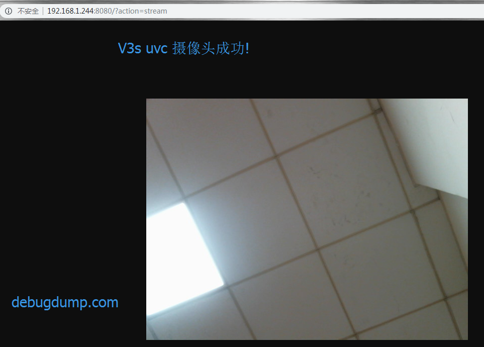

测了一下,果然成功!
#82 2018-10-11 15:38:34
已发帖子: 9,433

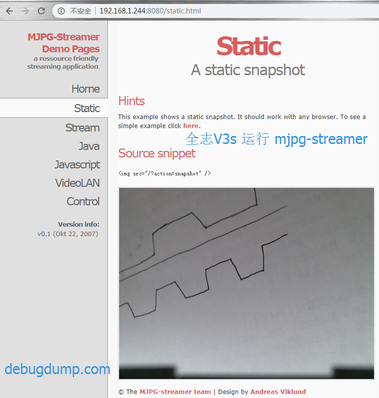

操作方法:
1. buildroot 里面启用mjpg-streamer:
BR2_PACKAGE_MJPG_STREAMER=y
然后执行 make, 会自动生成可执行文件
2. 打包可执行文件
cd /disk4/buildroot-2017.08.1/output/target
tar cvf m.tar ./usr/bin/mjpg_streamer ./usr/lib/input_testpicture.so ./usr/lib/input_uvc.so*  ./usr/lib/output_http.so* ./usr/lib/libv4l2.so* ./usr/lib/libv4lconvert.so.* ./usr/lib/libjpeg.so* ./usr/www/
3. 把 m.tar 拷贝到目标板,并执行:
tar xvf m.tar -C /
4. 目标板执行:
LD_LIBRARY_PATH=/usr/lib /usr/bin/mjpg_streamer -i "/usr/lib/input_uvc.so -d /dev/video0" -o "/usr/lib/output_http.so -w /usr/www/"
参考: https://www.acmesystems.it/video_streaming

buildroot login: [    7.286279] musb-hdrc musb-hdrc.1.auto: VBUS_ERROR in b_idle (98, VALID), retry #0, port1 00000100
[    9.366275] musb-hdrc musb-hdrc.1.auto: VBUS_ERROR in b_idle (98, VALID), retry #0, port1 00000100
[   13.206274] musb-hdrc musb-hdrc.1.auto: VBUS_ERROR in b_idle (98, VALID), retry #0, port1 00000100
[   15.286278] musb-hdrc musb-hdrc.1.auto: VBUS_ERROR in b_idle (98, VALID), retry #0, port1 00000100
[   17.366279] musb-hdrc musb-hdrc.1.auto: VBUS_ERROR in b_idle (98, VALID), retry #0, port1 00000100
[   19.446277] musb-hdrc musb-hdrc.1.auto: VBUS_ERROR in b_idle (98, VALID), retry #0, port1 00000100
[   23.286277] musb-hdrc musb-hdrc.1.auto: VBUS_ERROR in b_idle (98, VALID), retry #0, port1 00000100
#103 2018-11-10 15:12:52
已发帖子: 9,433
dobyppg 说:
@dobyppg
你的根文件系统有问题,
Starting init: /sbin/init exists but couldn't execute it (error -8)
我用sudo重新解压rootfs可以了,谢谢!
后边的VBUS_ERROR是怎么回事,我看有人说是一个拨码开关造成的,但是板子上好像没有拨码开关。
Starting network: OK
Welcome to Buildroot
看起来好像是 usb 的 vbus 电源 引脚引起?

#120 2018-11-20 18:32:02
木子猫
注册时间: 2018-03-27
已发帖子: 63
积分: 22.5
下载的最近的zero-4.13y 编译后lsusb命令只能找到v3s自己,外部插在usb口的都没反应 是怎么回事呢 参考4.10的dts相应的配置了的
#121 2018-11-20 19:36:50
已发帖子: 9,433
木子猫 说:
USB_ID 引脚要下拉

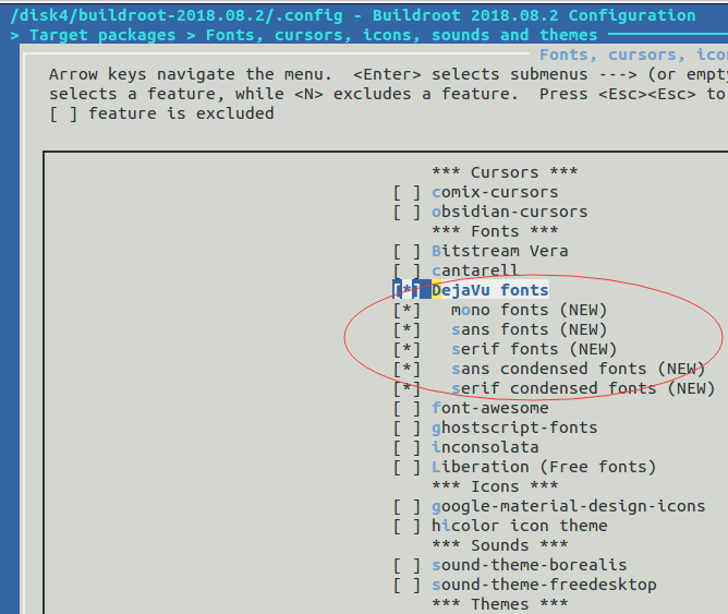

Note that Qt no longer ships fonts. Deploy some (from http://dejavu-fonts.org for example) or switch to fontconfig.
晕哥,看样子是缺少字体,这情况有遇到吗,怎么填坑。。。
#138 2019-01-19 10:10:43
已发帖子: 9,433
buildroot-2018.08.2/.config
Target packages -> Fonts, cursors, icons, sounds and themes -> DejaVu fonts
我记得 buildroot 勾上上面的字体,然后目标文件系统里面会复制字体,当然你手动拷贝也是可以的。
#139 2019-01-19 15:37:19
Jmhh247
注册时间: 2018-12-21
已发帖子: 262
积分: 262
https://whycan.cn/files/members/3/QQ20190119101008.png
谢谢晕哥指导,按照上面说的操作成功了。
这里说下需要注意的地方:
1.配置后生成的fonts目录在/usr/share/目录内,需要复制到/usr/lib/下,否则还是找不到。
2.fonts目录里有两个子目录,需要把这两个目录里的字体文件直接复制到fonts。否则虽然不报错,但还是不能显示。
我碰到过这个问题:
保证药到病除!
4.13-y 还没有验证。
https://whycan.cn/files/members/3/QQ20171223190045.png

请问晕哥版主,使用“buildroot”文件系统怎么校准电阻屏。没有找到"ts_calibration"
#196 2019-05-13 19:00:14
已发帖子: 9,433
lgliang 说:
勾选 Target packages > Libraries > Hardware handling > BR2_PACKAGE_TSLIB
#197 2019-05-14 13:25:23
lgliang
注册时间: 2019-04-26
积分: 11
晕哥版主,我的那一项显示 “-*-” 选不了
#198 2019-05-14 13:40:58
已发帖子: 9,433
lgliang 说:
你的 buildroot 版本是多少?
“-*-” 应该是已选中 ???
#199 2019-05-14 22:00:46
lgliang
注册时间: 2019-04-26
积分: 11
我的是“buildroot-2017.08.1”
#200 2019-05-14 22:17:19
已发帖子: 9,433
lgliang 说:
是不是已经被勾选了, 看下 output/target/usr/bin 目录, 有没有 ts_xxxx 文件.
