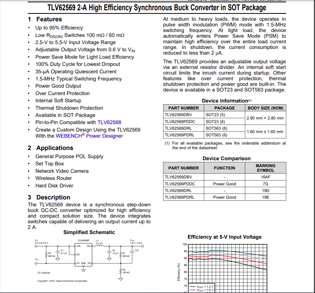

kekemuyu 说:
ti的tlv62569  电流最大2a 性价比高,虽然是dcdc,但静态功耗很低
https://whycan.com/files/members/1315/Untitled_20210508-1036.png
DC-DC的电流虽大,但成本也高,不是万能的。
对于产品而言,这个成本相差不是一点点,不仅仅是料件成本,还涉及到PCB空间、电磁干扰、贴片费用等
DC电流再怎么低功耗,也不及LDO功耗低,除非要求大功率,否则不推荐DC-DC
