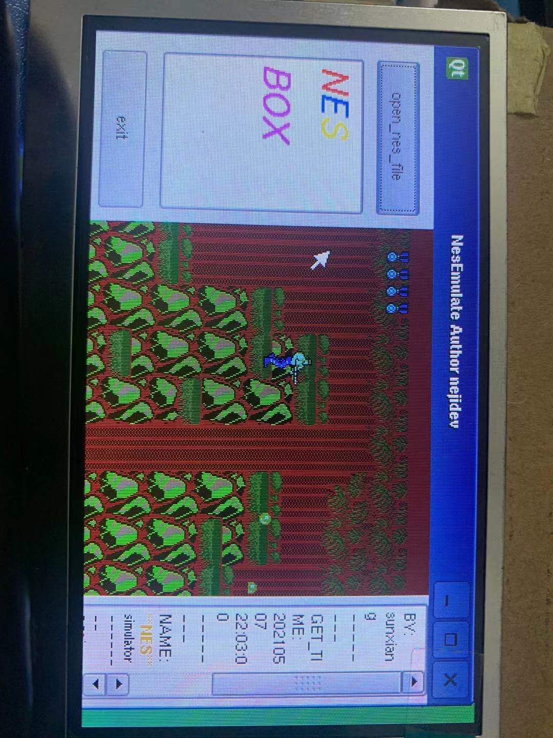

为了V3S不吃灰,移植NES游戏
一.硬件准备工作:
   1.lichee pi zero主板一块
   2.无线手柄2.4g一个
   3.屏幕800x480

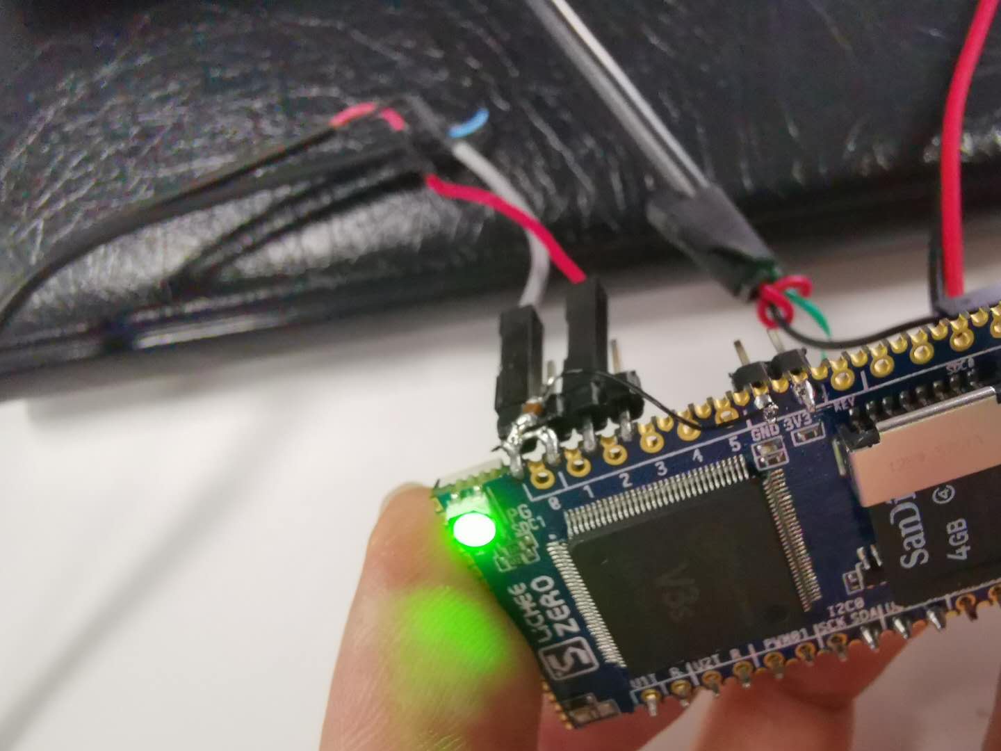

   4.xt25f128b spiflash一块,焊接到板子上。(不用sd启动,看着别扭)

    0~0x80000              uboot
    0x80000~ 0x90000  dtb
    0x90000~ 0x500000 zImage
    0x50000~ 16M         rootfs.jffs2
    短接板子spi的cs脚和地
    烧录命令跑起来:
    $sudo ./sunxi-fel -p spiflash-write 0 u-boot-sunxi-with-spl.bin
    $sudo ./sunxi-fel -p spiflash-write 0x80000 sun8i-v3s-licheepi-zero-dock.dtb
    $sudo ./sunxi-fel -p spiflash-write 0x90000 zImage
    $sudo ./sunxi-fel -p spiflash-write 0x500000 rootfs.jffs2

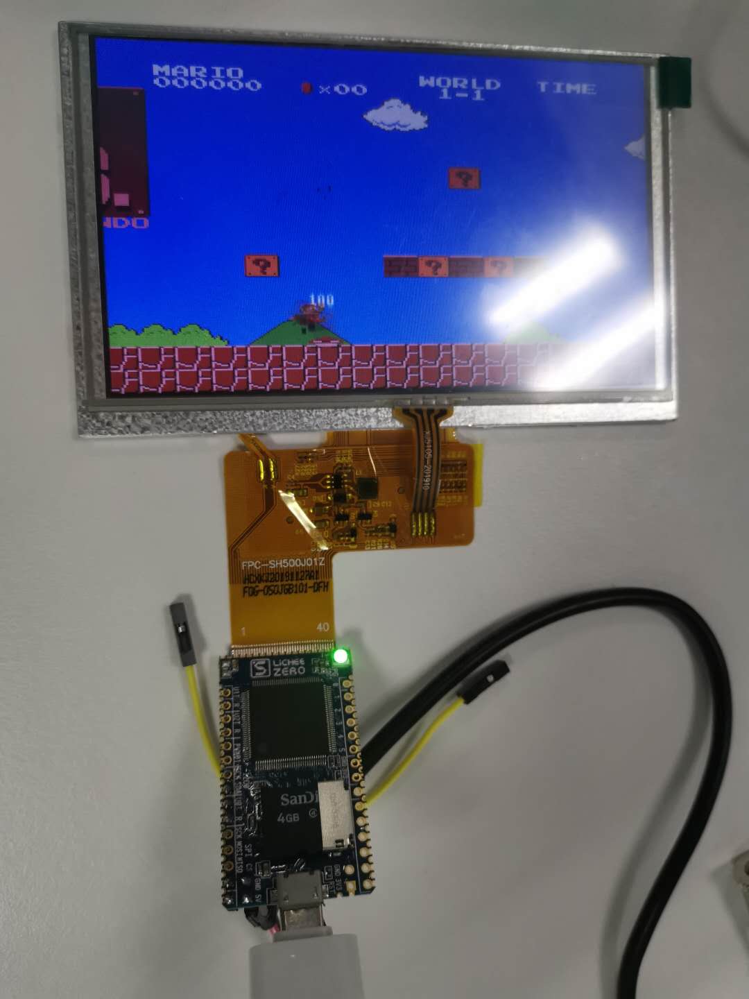

四: 编译InfoNes
    下载源码:https://github.com/nejidev/arm-NES-linux
     在linux目录下修改Makefile:编译器,alsa(暂时去掉)
     编译完的InfoNes拷贝到rootfs_20200820,重新生成rootfs.jffs2,
     或者拷贝到sd卡,用挂载mount /dev/mmcblk0p1 /mnt/拷贝文件到板子
     再到网上下载nes游戏,拷贝到sd卡
     愉快的运行起来。

六.声音调试:
   1. 下载tinyalsa git clone https://github.com/tinyalsa/tinyalsa.git
   修改makefile的交叉编译工具链,make 生成几个文件
   拷贝到sd卡,执行命令:
# ./tinymix set 1 63
# ./tinymix set 2 1
# ./tinymix contents
   因为只买了核心板,没有耳机孔,根据官方的原理图飞了一个滤波电路.
音频调试
  第1,3,5,7脚分别是HP_COM,HP_COMFB, HP_L, HP_R
./tinyplay SoundTest.wav
插上音响,可以听到清晰的声音。
   下一步,将InfoNes的声音补上。

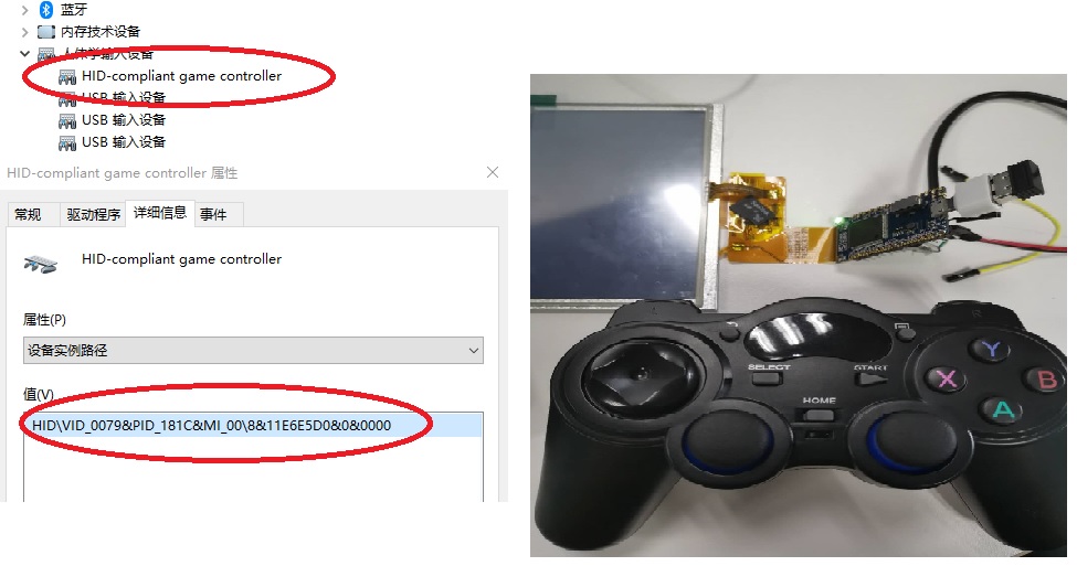

七.遥控器搞起
    玩游戏肯定少不了手柄,本来想用一个有线usb手柄,但是作为一个精益求精的玩家,这个长线是不能接受的,所以决定搞一个无线手柄。
    1.在某宝买了一个无线2.4G游戏手柄,在windows下免驱的,
    估计在zeros的linux上也有相关驱动,果然,在linux目录能找到相关驱动 ~/linux/drivers/hid/hid-dr.c
    小技巧:插入电脑上找到设备管理器,属性,就能看到VID和PID号,查找一下驱动目录就能找到相对于的设备商。我买的遥控器是DragonRise Inc. game
    controllers
    在~/linux/drivers/hid/hid-core.c 添加PID号 0x181c
#if IS_ENABLED(CONFIG_HID_DRAGONRISE)
	{ HID_USB_DEVICE(USB_VENDOR_ID_DRAGONRISE, 0x0006) },
	{ HID_USB_DEVICE(USB_VENDOR_ID_DRAGONRISE, 0x0011) },
	{ HID_USB_DEVICE(USB_VENDOR_ID_DRAGONRISE, 0x181c) },
    2. linux menuconfig
     > Device Drivers > Input device support
     <*>   Joystick interface
      [x]   Joysticks/Gamepads  --->
     > Device Drivers > HID support > Special HID drivers
      <*> DragonRise Inc. game controller
    3. 在InfoNes文件joypad_input.cpp 修改键值
    看实际情况,ABXY,左右上下,start,select
     * FC手柄 bit 键位对应关系 真实手柄中有一个定时器,处理 连A  连B
     * 0  1   2       3       4    5      6     7
     * A  B   Select  Start  Up   Down   Left  Right
       4.烧录完内核后,接上usb转接器,插上无线手柄接收器,愉快的玩起来。
[   26.946678] usb 2-1: new full-speed USB device number 4 using ohci-platform
[   27.213391] input: TGZ Controller as /devices/platform/soc/1c1a400.usb/usb2/2-1/2-1:1.0/0003:0079:181C.0005/input/input6
[   27.224832] dragonrise 0003:0079:181C.0005: input: USB HID v1.11 Gamepad [TGZ Controller] on usb-1c1a400.usb-1/input0
[   27.240256] input: TGZ Controller as /devices/platform/soc/1c1a400.usb/usb2/2-1/2-1:1.1/0003:0079:181C.0006/input/input7
[   27.316983] dragonrise 0003:0079:181C.0006: input: USB HID v1.11 Device [TGZ Controller] on usb-1c1a400.usb-1/input1
# ls /dev/input/js0
/dev/input/js0
controler

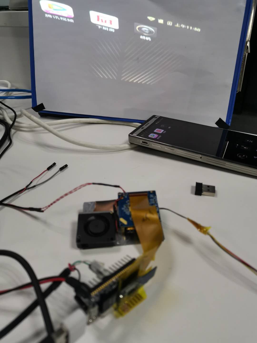

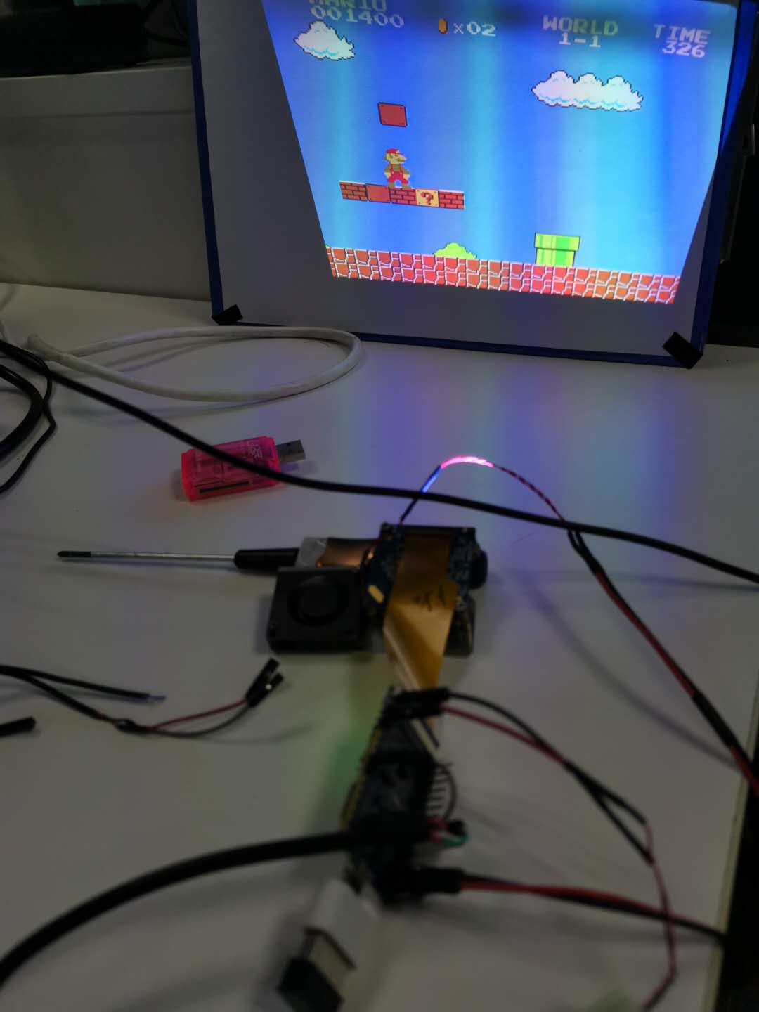

---- 继续折腾一下这个游戏机 ------------
玩了几天,发现lcd屏幕太小了,眼睛看得很累。
所以把它的视频输出端接到投影仪上,大屏玩游戏,酷。。。

---- 继续移植 wifi同屏功能------

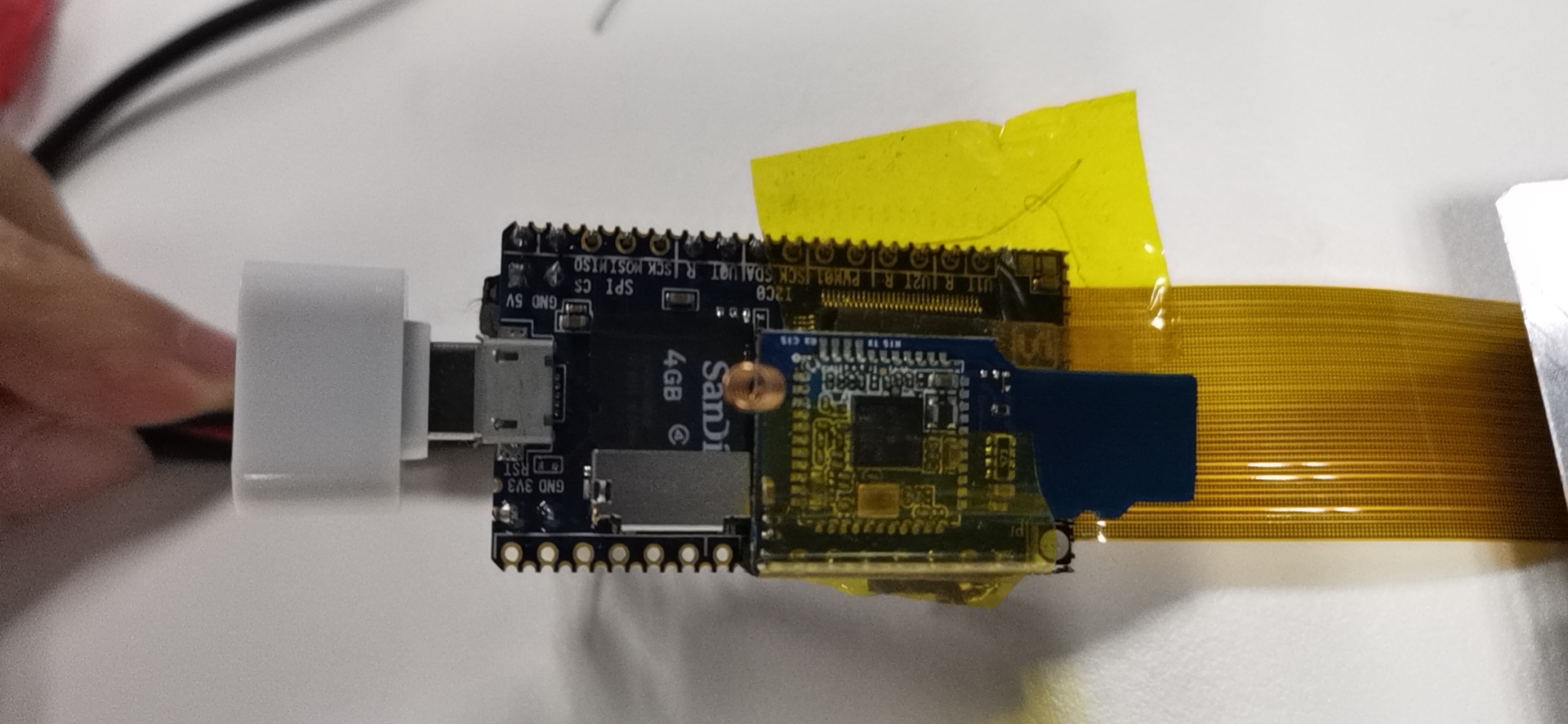

三.    rtl8723bs wifi模块
为了给tf留sdc0的接口,把它焊接到sdc1位置。
按照一般的做法就能正常使用,没有什么需要特别注意的地方
1.    linux make menuconfig选择drivers/ staging里面的rtl8723bs
2.    buildroot下面的wpa_supplicant工具,
3.    然后make,刷rootfs或者直接拷贝相关文件到sd卡,rtl8723bs_nic.bin到/lib/firmware/rtlwifi/目录下。
4.    愉快地运行起来:
修改wpa_supplicant.conf里面的ssid和psk

抛砖引玉,有没有人试过ps3手柄,我在内核开启了Microsoft微软的HID支持,在Microsoft的PID列表里边添加了我这个手柄的PID,但是还是识别不到手柄,插上去之后控制台也没有输出,晚点我把开机log中关于usb的信息贴上来,看看有人能知道什么情况吗?
https://whycan.cn/files/members/4891/_20200824184516.jpg
厉害了,这个投影仪模块是个什么情况,怎么弄得,有现成的买吗,也想整一个

sunxiang
注册时间: 2021-05-05
已发帖子: 222
积分: 121
Re: 为了V3S不吃灰,移植NES游戏
有兄弟向我一样一直不能移植成功的,可以试试通过QT移植。我用QT4跑INFONES还是比较流畅的,98c8026ca716c093ae3609f3d2c83dd.jpg,
