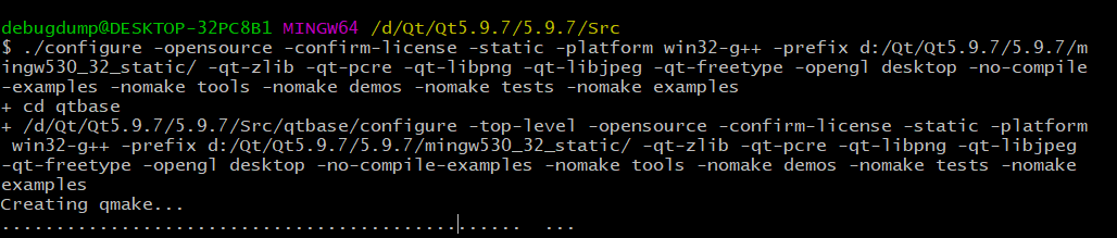

下面我来试一试.
用的是git 安装的时候附带的 bash:
./configure -opensource -confirm-license -static -platform win32-g++ -prefix d:/Qt/Qt5.9.7/5.9.7/mingw530_32_static/ -qt-zlib -qt-pcre -qt-libpng -qt-libjpeg -qt-freetype -opengl desktop -no-compile-examples -nomake tools -nomake demos -nomake tests -nomake examples

debugdump@DESKTOP-32PC8B1 MINGW64 /d/Qt/Qt5.9.7/5.9.7/Src
$ ./configure -opensource -confirm-license -static -platform win32-g++ -prefix d:/Qt/Qt5.9.7/5.9.7/mingw530_32_static/ -qt-zlib -qt-pcre -qt-libpng -qt-libjpeg -qt-freetype -opengl desktop -no-compile-examples -nomake tools -nomake demos -nomake tests -nomake examples
+ cd qtbase
+ /d/Qt/Qt5.9.7/5.9.7/Src/qtbase/configure -top-level -opensource -confirm-license -static -platform win32-g++ -prefix d:/Qt/Qt5.9.7/5.9.7/mingw530_32_static/ -qt-zlib -qt-pcre -qt-libpng -qt-libjpeg -qt-freetype -opengl desktop -no-compile-examples -nomake tools -nomake demos -nomake tests -nomake examples
Creating qmake...
................................................  ....................................Done.
Info: creating super cache file D:\Qt\Qt5.9.7\5.9.7\Src\.qmake.super
ERROR: Invalid value 'demos' supplied to command line option 'nomake'.
提示了一个错误, 所以只能改一下命令行:
./configure -opensource -confirm-license -static -platform win32-g++ -prefix d:/Qt/Qt5.9.7/5.9.7/mingw530_32_static/ -qt-zlib -qt-pcre -qt-libpng -qt-libjpeg -qt-freetype -opengl desktop -no-compile-examples -nomake tools  -nomake tests -nomake examples

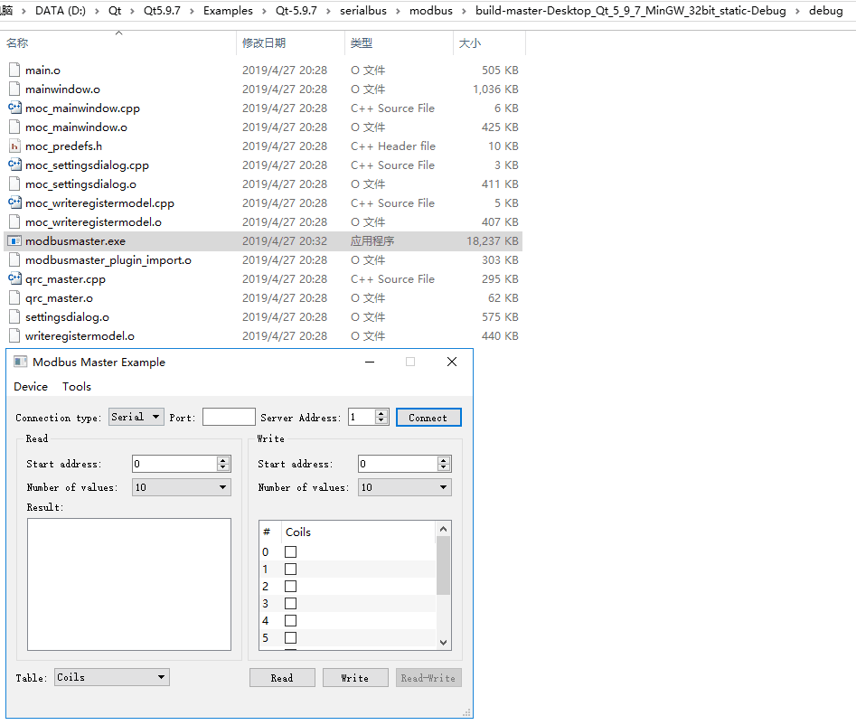

嗯, 这次 OK:

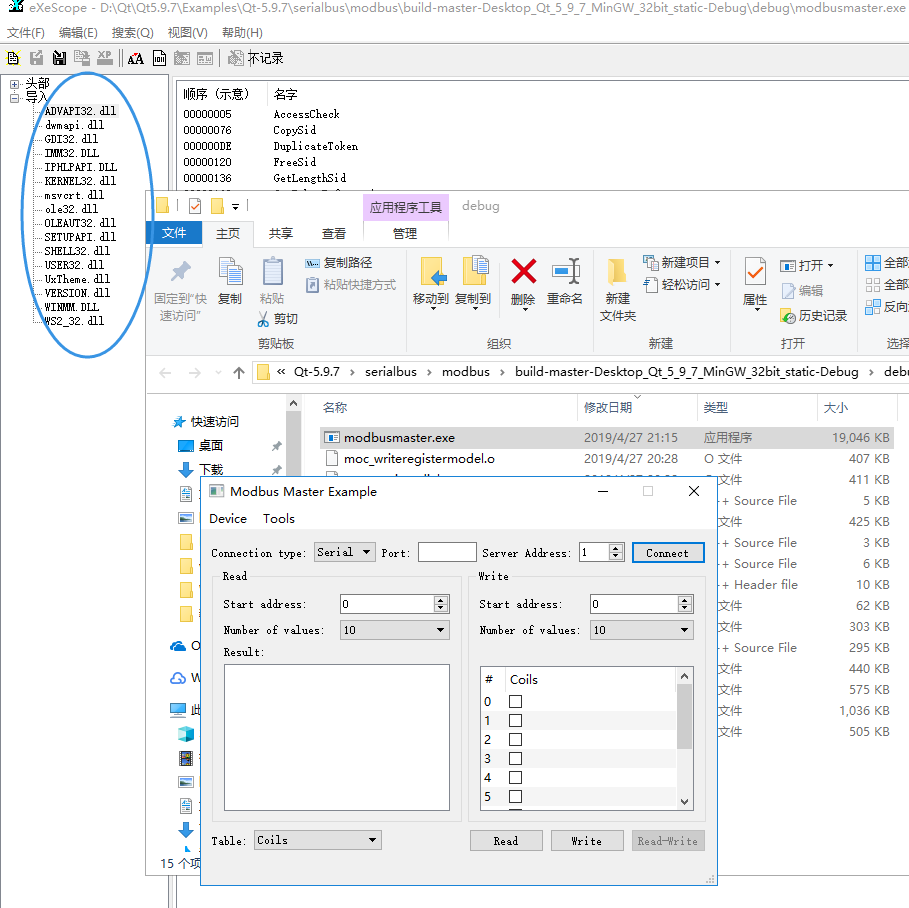

非常顺利, 把刚刚编译的Qt (D:\Qt\Qt5.9.7\5.9.7\mingw530_32_static\bin\qmake.exe) 添加到 qtcreator
编译demo 程序
不用带任何 dll, 可以直接跑:
不过我还是不放心, 把 编译好的 exe 文件发到没有 Qt 的电脑再试一试.
楼主 #7 2019-04-27 20:48:34
已发帖子: 9,445
Re: windows 编译静态库版本 Qt
实践证明还是要拷贝三个文件:
libgcc_s_dw2-1.dll
libstdc++-6.dll
libwinpthread-1.dll
才能运行

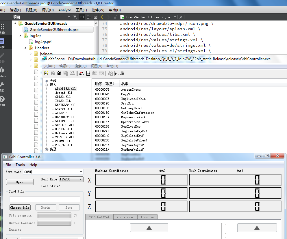

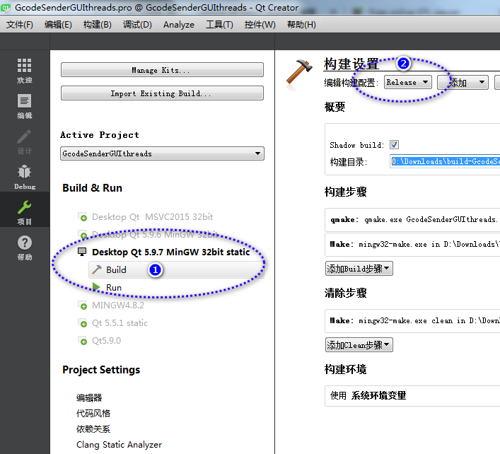

把昨天制作的 静态 Qt SDK 解压到办公室电脑, 编译一个 GcodeSenderGUIthreads.pro, 一切正常。
选择了 Release 之后, 可执行文件不需要手动 strip 了.

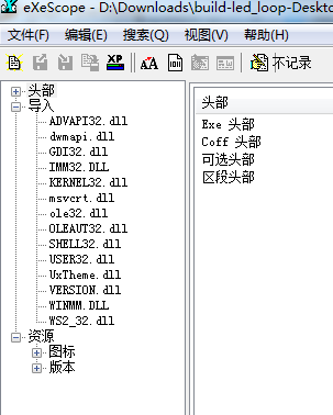

后来发现一个恼人的问题, 虽然可以不用带任何第三方dll文件, 但是不能在 windows xp 32bit 电脑运行。

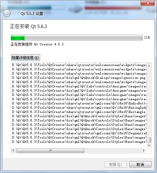

Qt 5.6.3 正在安装。

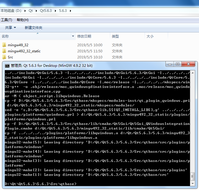

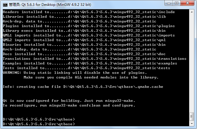

configure -opensource -confirm-license -static -platform win32-g++ -prefix d:/Qt/Qt5.6.3/5.6.3/mingw492_32_static/ -qt-zlib -qt-pcre -qt-libpng -qt-libjpeg -qt-freetype -opengl desktop -no-compile-examples -nomake tools  -nomake tests -nomake examples
配置完成
编译完成

使用上面的 Qt 5.6.3 static SDK
再配合 8楼的工程配置
pro 文件添加:
CONFIG+=static
QMAKE_LFLAGS+="-static -static-libgcc -static-libstdc++ -lstdc++"
DEFINES+=STATIC
现在在 Windows XP 上安静地运行了。

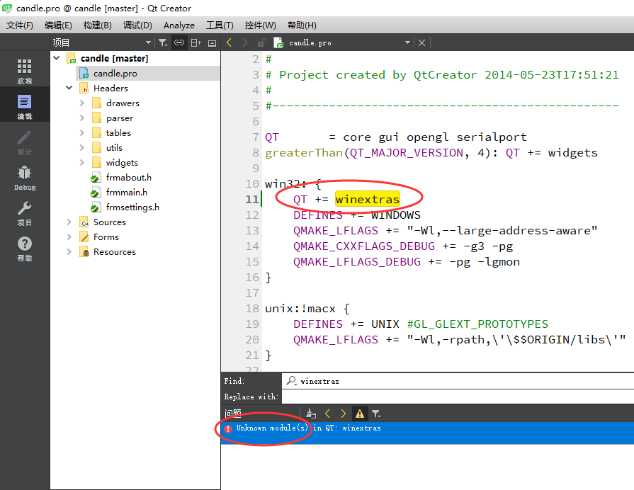

用上面的 static qt sdk 编译了一下 candle
发现缺模块, 看来还得想办法把 winextras 整合到里面才行.
