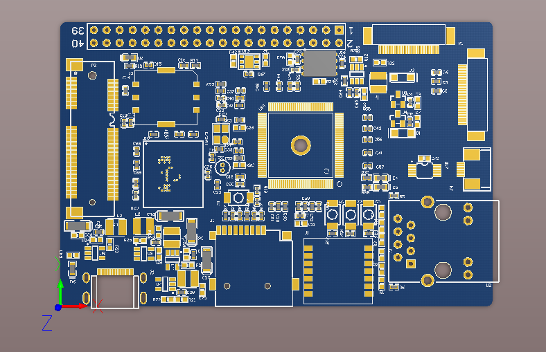

对PCB进行了一个大概的布局,欢迎大家参考指点

mysteryli 说:
https://whycan.com/files/members/3311/PCB大致布局.jpg
感觉不错,几个小建议:
1. 用户按键没有,原理图上也没看到
2. 用户LED 两个
3. 电源指示 LED
4. RGB通用40P接口也留一个,大家手里一般都有这种屏;LVDS不一定都有,两者并存 是否更易用
5. USB口做成OTG micro usb+ 母座的形式, 是否更易用
6. 耳机插座 是否可以加个

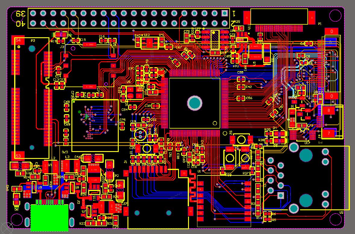

Re: [V3X][Mystery]项目开发进度汇报
最新进度汇报,布线完成78.97%
尚未铺铜
最近工作较忙,鸽了好久,没办法 要恰饭的嘛

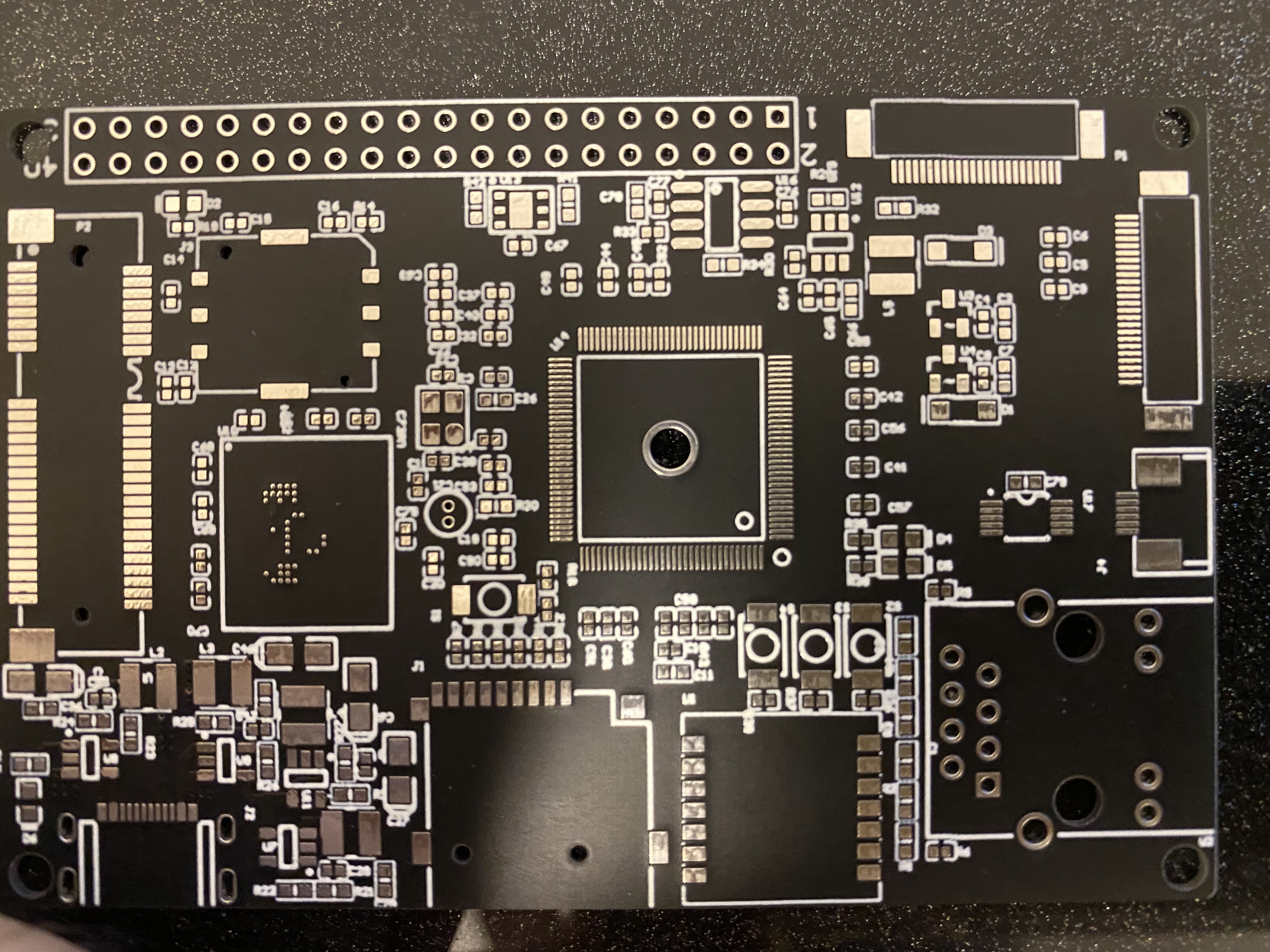

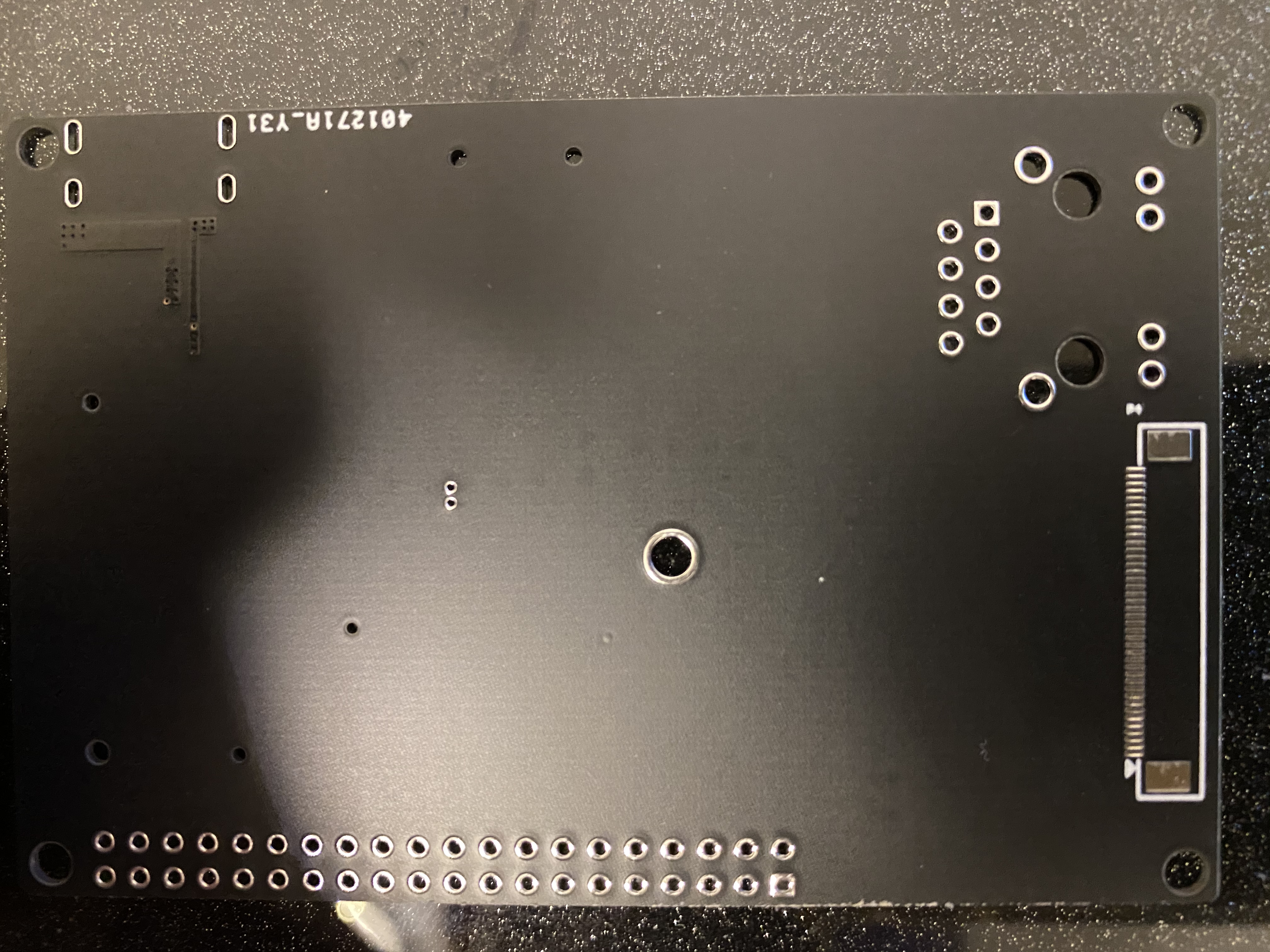

虽然还没画完,先打个板子看看是效果哈哈
随便问下大佬,我的EMMC这样画,能焊接上吗,没焊接过EMMC
#41 2021-10-18 21:34:15
yobbo
注册时间: 2019-12-09
已发帖子: 81
积分: 199.5
可以焊接,但是非常不推荐这样画!
BGA的空焊盘也要有焊接有两个作用:
1,增加器件和PCB连接点,增加连接强度;
2,在焊接时如果锡珠没有对应焊盘进行表面张力平衡会造成相邻焊点容易焊接不牢靠(简单理解:一个锡珠只有一侧有焊盘的时候另一面是半球状,整体高度会高一些,如果两边都有焊盘,因为吸附力,锡珠会低一些)
楼主 #42 2021-10-18 22:16:29
mysteryli
注册时间: 2020-03-05
已发帖子: 487
积分: 392
@yobbo
但是没有办法,想要扇出BGA只能删除部分焊盘,否则工艺很贵,有没有什么折中的方案呢
楼主 #43 2021-10-20 21:36:40
mysteryli
注册时间: 2020-03-05
已发帖子: 487
积分: 392
总算全部连上了,下一步铺地和电源,先发嘉立创看看

你这emmc焊盘太离谱了,焊接很麻烦,机械强度也不够,只删几个影响扇出的就够了
