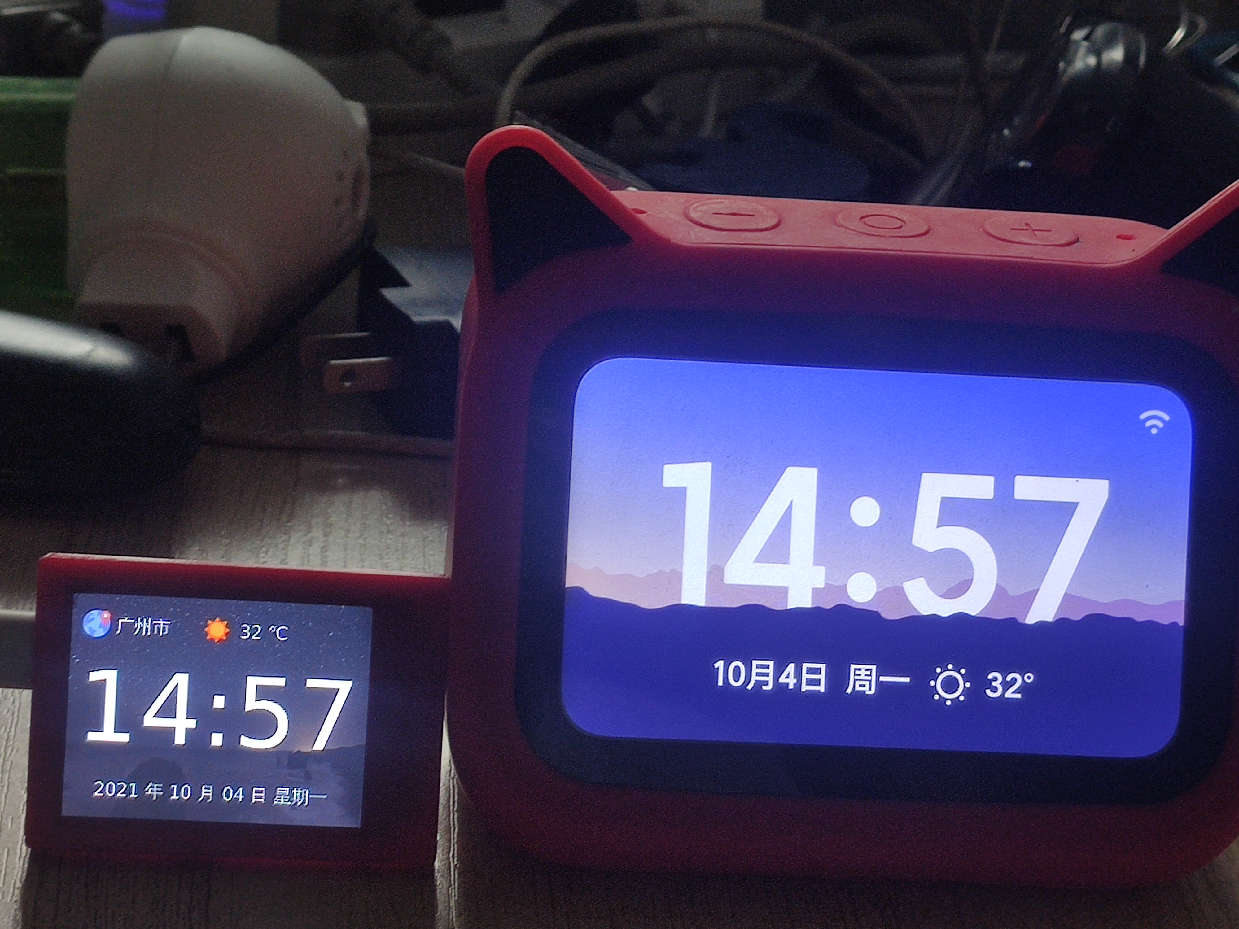

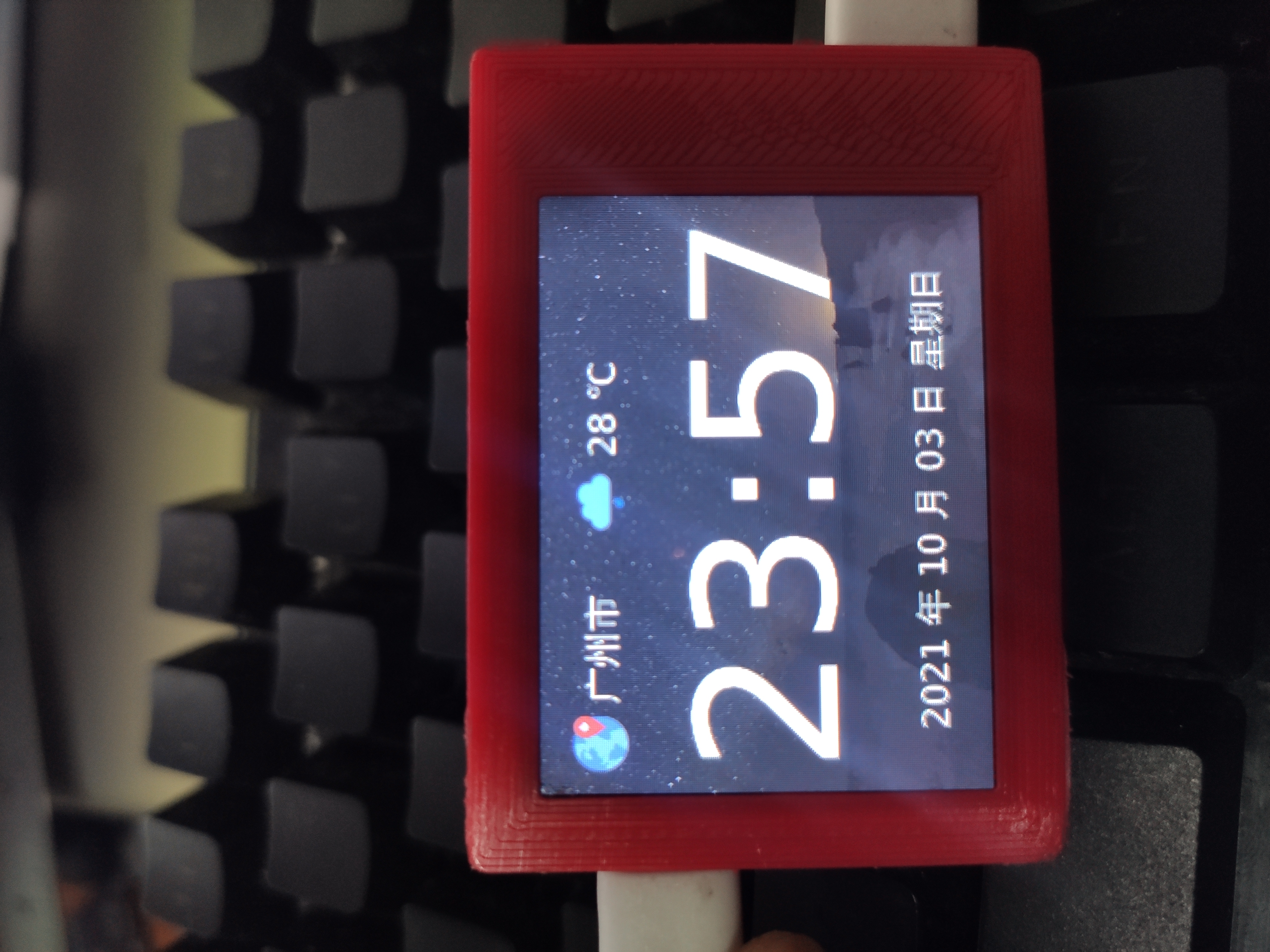

开源V3x制作的MIPI-V3x小电脑
2021-10-21 00:02
之前在某视频平台开源了MPPI-V3s小电脑
跟我的小爱同学合照

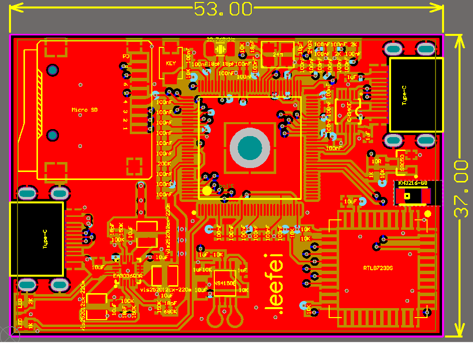

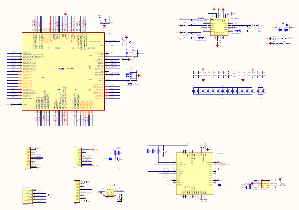

然后呢,有不少人喜欢,就动手重新设计一款基于V3x芯片的板子。外形,布局都跟之前开源的一样,当然3D打印外壳也是可以通用的啦
原理图鉴赏:
PCB鉴赏:
最后当然是开源AD版PCB和原理图啦(刚画好,热乎着呢,没验证)
MIPI_V3x.zip
过两天就去打个板子调试一下
对了我前面也有个开源的V3x测试版原理图,有lcd接口,网口,emmc。但是呢。总所周知,但在座的各位不知,我喜欢迷你的板子,那个开源项目我不知道会烂尾还是会继续更新。。。

声明本帖中的MIPI-xxx只是给小电脑起的型号。不代表MIPI接口。
由于我要做小所有采用尺寸与屏幕一样,做薄,采用沉板typec口,单面贴片方式

Re: 开源V3x制作的MIPI-V3x小电脑
木子猫 说:
这是用的什么UI
qt做的网络获取天气UI
