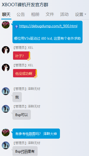

没有用V3s驱动过 i80 LCD, 不过我可以去帮你搬救兵.
#3 2018-03-29 19:55:15
已发帖子: 9,516
Re: v3s和LCD通过i8080总线模式
Q群群友说 全志bsp代码里面有参考接线方法。

#6 2018-03-29 21:02:35
已发帖子: 9,516
Opcode wrote:
那些在聊天中回答你的人,他们知道如何通过i8080接口将LСD连接到v3s?
Bsp可以
有参考电路图吗? 泽畔大神
Bsp代码里有
好,谢谢, 我找找,

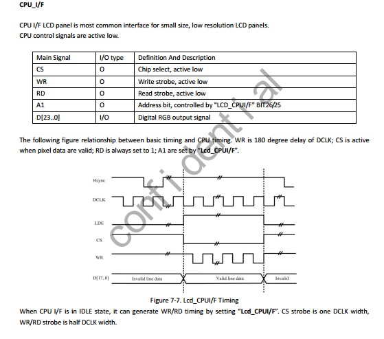

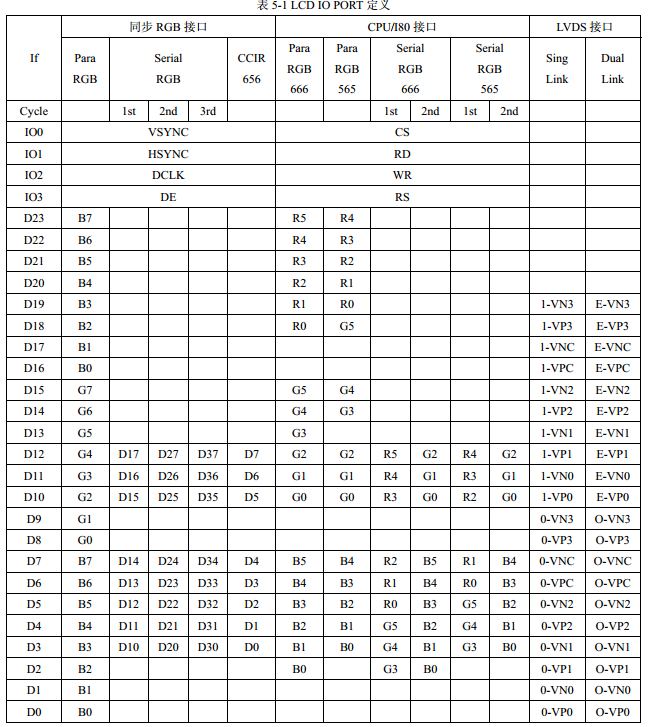

#7 2018-03-29 22:24:43
已发帖子: 9,516
我找到一份allwinner A10的资料, 应该可以用于V3s的。
#8 2018-03-29 22:26:02
已发帖子: 9,516
找到三份A10 LCD 参考文件:
文件1: A10 LCD调试手册V1.0.pdf
文件1: A10 LCD用户配置手册.pdf
文件1: 配屏的说明.pdf

Administrator,谢谢你的帮助。 我希望在i8080模式下的A10 LCD引脚在v3s芯片中是类似的引脚。
v3s - 易于DIY的芯片

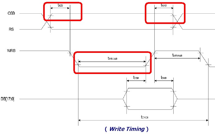

现在我试着了解如何为v3s芯片设置CPU i8080总线的时序参数。
下面我发布写时序图,请帮我设置16位并行i8080总线LCD的写周期设置时序参数!
v3中的哪些寄存器和位域控制CPU i8080总线的写入时序? (强烈需要:Tsetup,Thold,Twr)
v3s - 易于DIY的芯片
