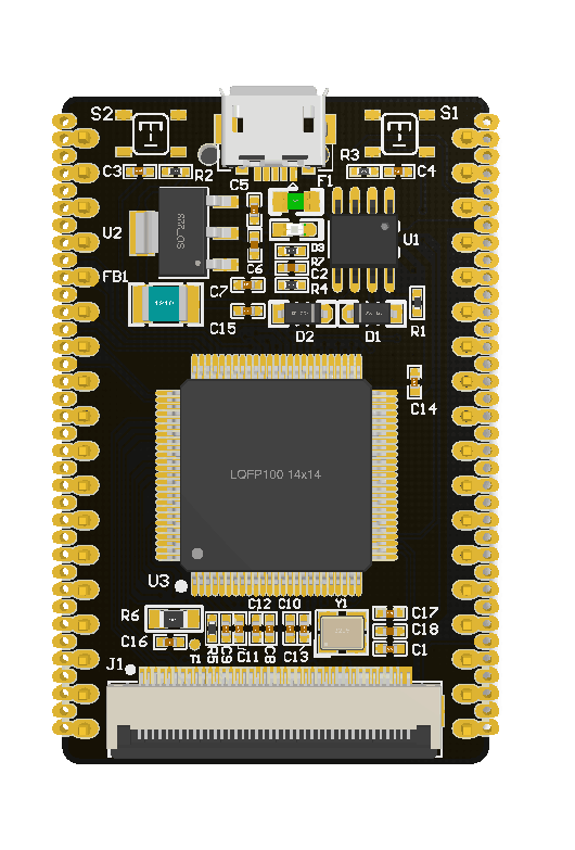

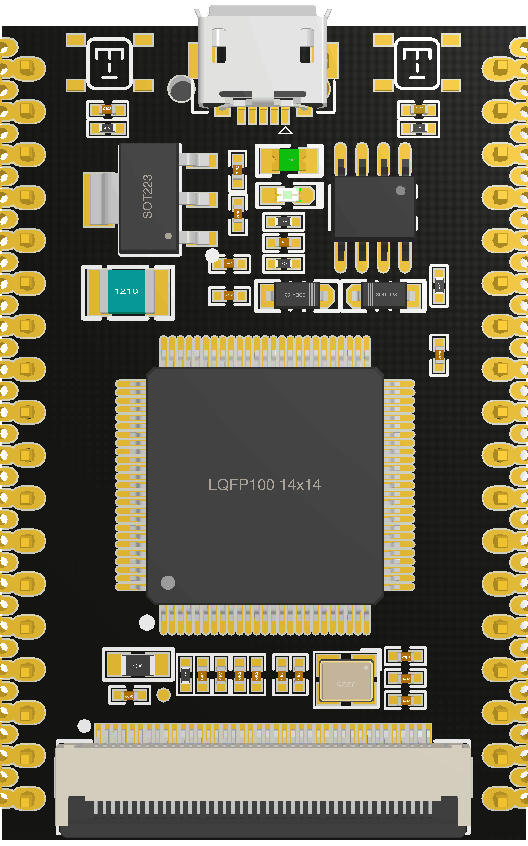

松果派PineconePi ONE众筹,华芯微特 SWM320VET7,主频125MHz, 512k Flash,128k SRAM
还是那个高三的小朋友.
ARM M4内核
尺寸:39*25mm,邮票孔全引脚引出,带FPC接线端子。
可以直接驱动1024*768lcd屏
欢迎加入松果单片机交流村,群聊号码:481227232。
加群接收众筹生产进度

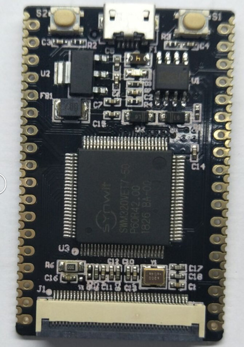

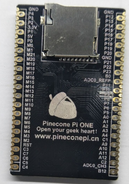

昨天(星期天) xdd 发给我的:
那些 5v 3.3v gnd swclk swdio都 1.27mm半孔引出了

样品已经出来, 批量生产中, 转自 松果派 QQ 群
