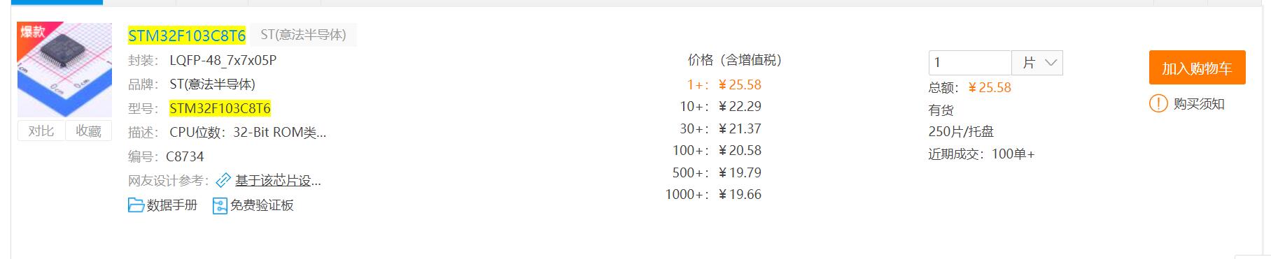

st单片机涨价这么厉害,有什么好的替代?
翻3倍以上了。
gd貌似没涨太多,本想用gd替代,但立创上gd很多型号也显示缺货了。
其他的,有哪些可以替代呢?

楼主 #8 2020-12-29 17:37:48
已发帖子: 1,437
积分: 1386.5
Re: st单片机涨价这么厉害,有什么好的替代?
wujique wrote:
哪个型号翻3倍了?好夸张。
