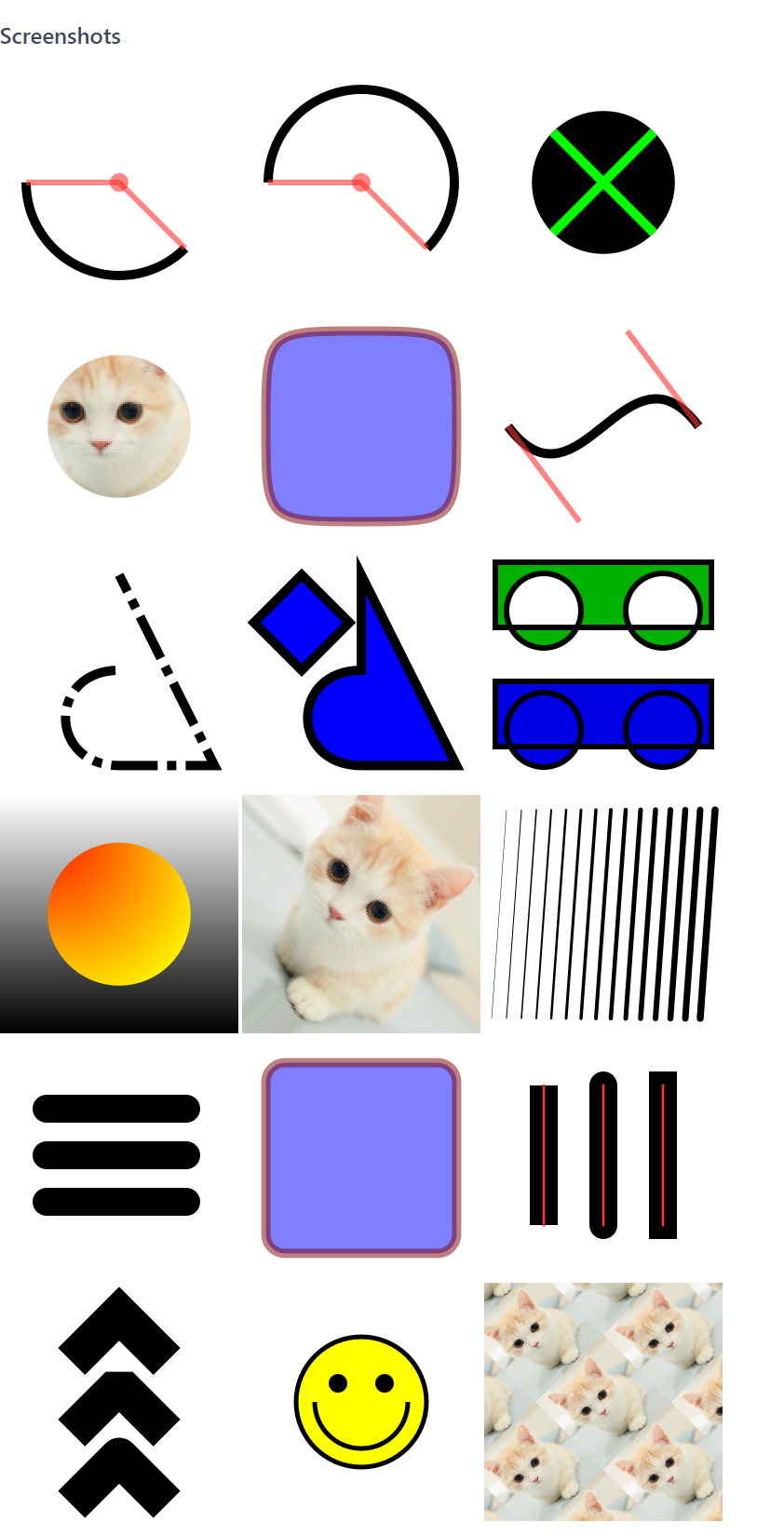

arc.pngarc_negative.pngclip.pngcurve_rectangle.pngcurve_to.pngdash.pngfill_and_stroke.pnglines.pnggradient.pngmulti_segment_caps.pngrounded_rectangle.pngset_line_cap.pngset_line_join.pngsmile.png

@novice
很不错,镜像才64KB,够小,简单看了下代码,有个地方需要注意下,因为多种测试用例用的同一个cg_ctx_t,而这个上下文在不同测试项里,某些属性是会变化的,而这些属性并没有恢复,所以渲染时会出现跟标准demo表现不一致的现象,最简单的处理方法,就是所有测试用例加上cg_save()和cg_restore(),就可以规避这个问题。
楼主 #9 2021-12-04 11:06:54
xboot
注册时间: 2019-10-15
已发帖子: 692
积分: 434
Re: 开源一个6000行的2D矢量图形库libcg,零依赖,API接口类似cairo,在某些场景可以代替cairo,特别适合裸奔场景。
修改了一处libcg与cairo行为不一致的地方,就是默认miter limit,cairo默认是10,而libcg默认是4,打个补丁就可以修复此问题,修改后fill_and_stroke这个测试用例的渲染效果就跟cairo完全一致了,还发现了一些其他行为不一致的现象,比如点划线的偏移参数为负时,fill_style测试用例,gradient测试用例,这些表现都跟cairo不一致,这些都需要慢慢修复。

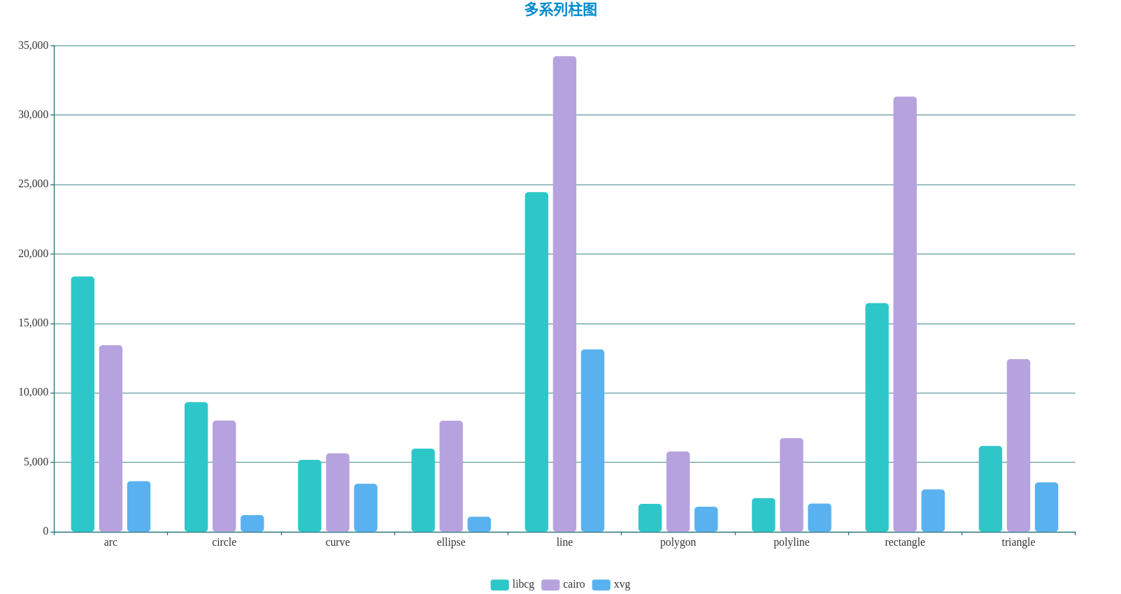

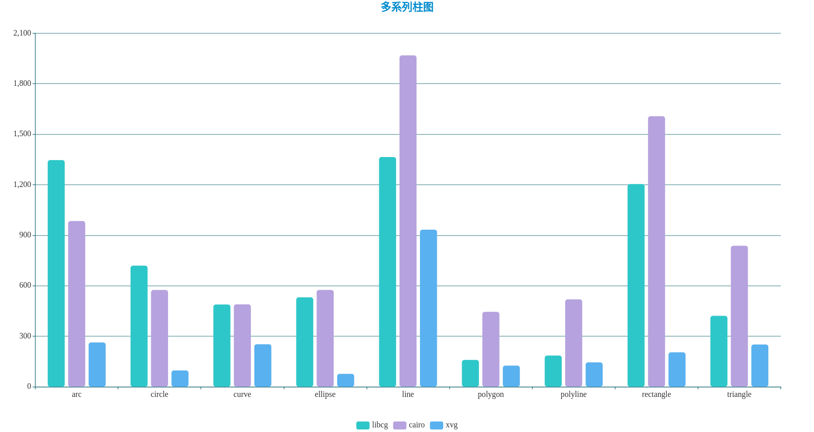

libcg性能测试,纯C版,未启用任何汇编加速。
cairo默认配置,采用pixman做底层加速。
xvg为xboot的候补渲染接口实现,全部贝塞尔化,效率较低。
.png
详情见这个链接。

上面为X86平台上的测试结果,下面为F133裸奔测试结果。
可以看到,相对关系还是比较稳定的,跟平台关系不大,cairo的整体表现还是略胜一筹。
https://www.tubiaoxiu.com/p.html?s=8a307d36a77ae6fd&isChart=true
由这两个图互相对比,也能发现一个相对性指标,F133跟X86平台性能相差巨大,平均下来大概有个10几倍的性能差距,一个数量级了,RISCV任重道远。
