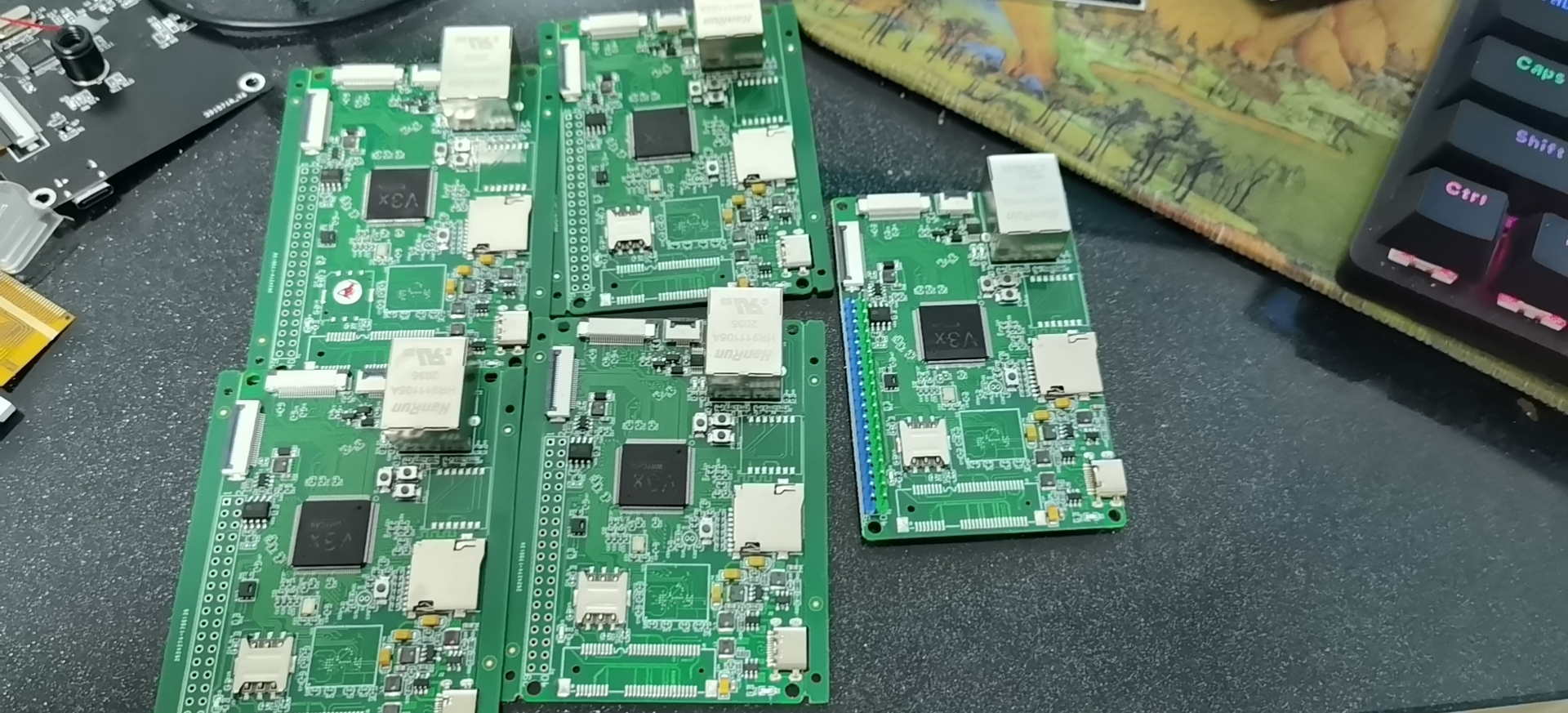

积分: 399
本人SMT的V3X小板,找志同道合的朋友一起调试软件
由于手工焊接容易出现虚焊的情况,这里是机器贴片的,一般不会出现虚焊的情况
目前已经发现的问题
75脚ZQ要连接240r电阻到地
DCDC的分压电阻要更换
有可以一起调试软硬件的朋友,跟帖留言
为了不亏本太多运费需自理10元。
本板子接口丰富,不希望由于楼主薄弱的软件能力就此烂尾......
