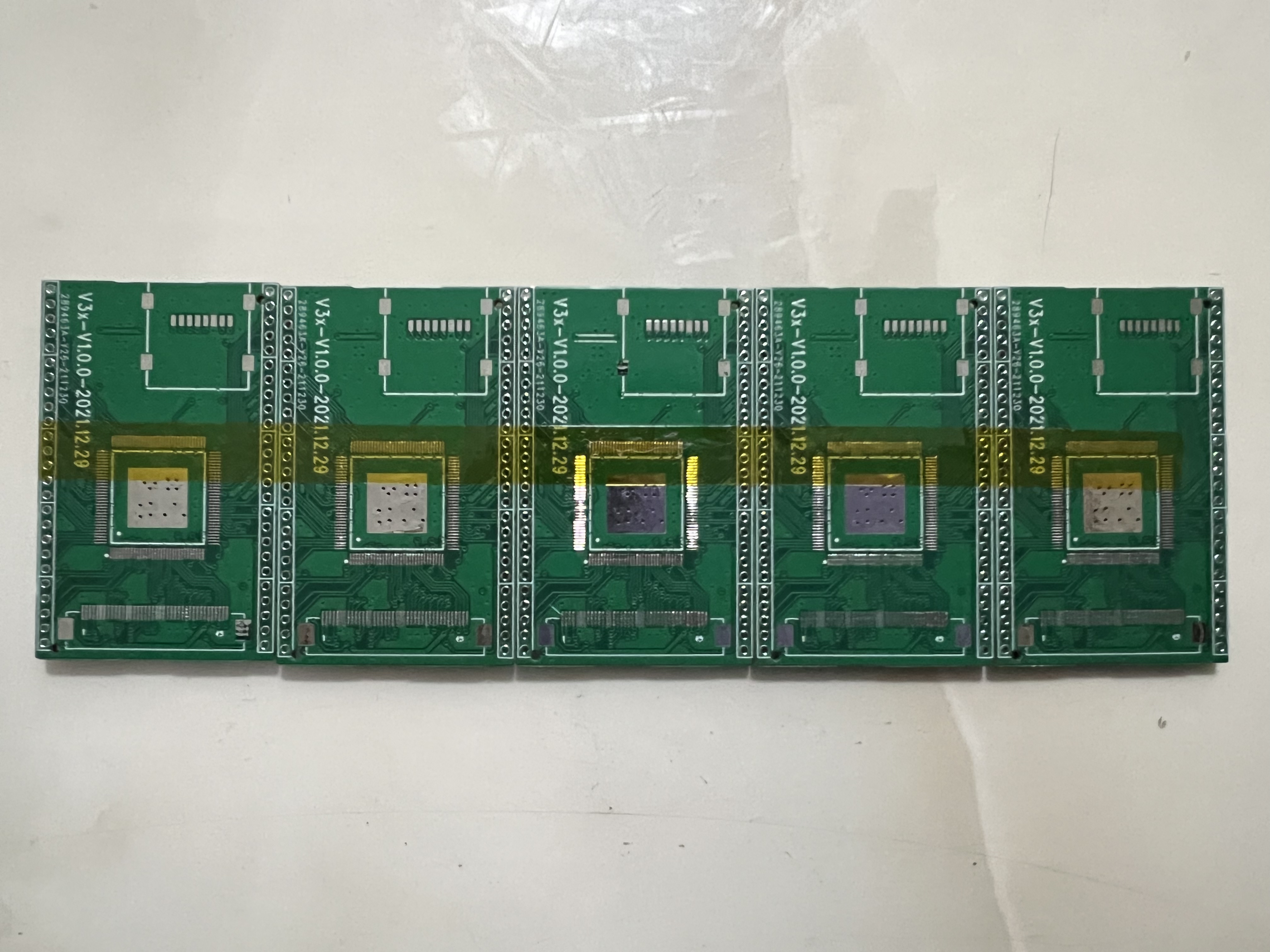

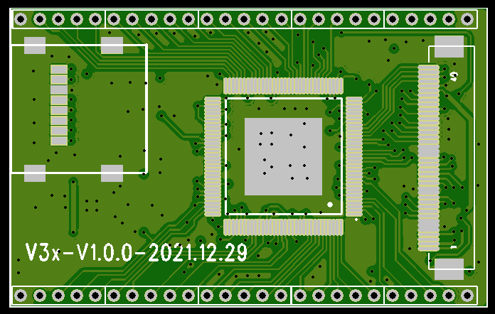

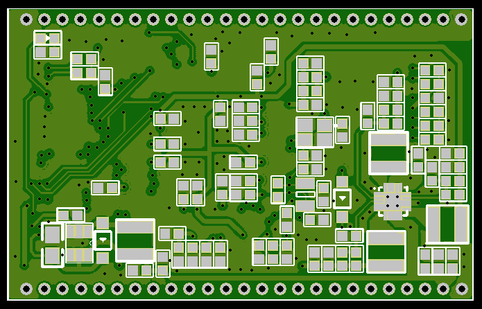

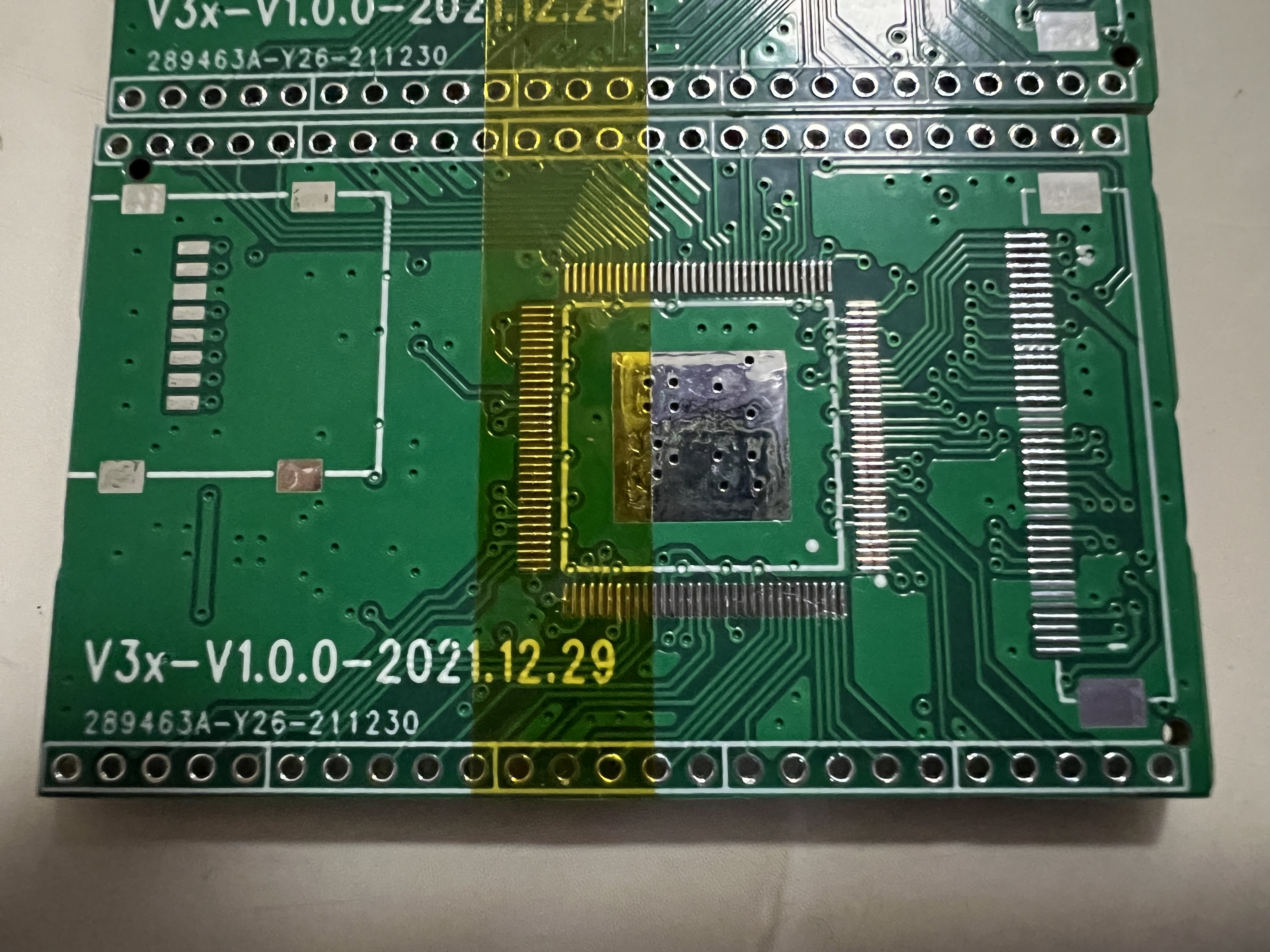

开源 V3x模块化开发板
不同的开发者需要用到不同的外设,一个开发板要满足尽可能多的开发者就要包含尽可能多的模块,这样对于单个开发者而言又有很多模块是用不着的。怎么解决呢?
模块化开发板被提出来了。设计一个底板,底板上有很多接口,每个接口可以插不同的模块,把其他外设都模块化,类似于电脑上的主板啊,内存条啊,显卡啊都是可以插拔的。然后把V3x设计成一个核心板,这个核心板也是可插拔的,这样又方便更换V3s,类似电脑CPU I5换I3。
想法提出来了,第一步先设计一个核心板的。
第一板核心板已经设计好了,目前正在打样,下一步就是设计一个底板了,然后再设计模块些。
原理图为PDF格式
PCB文件为PADS95版本
gerber文件包可以直接制板
bom文件和坐标文件可以用于生产贴片
V3x核心板开源.zip
V3x PCB图.zip
未完待续。。。

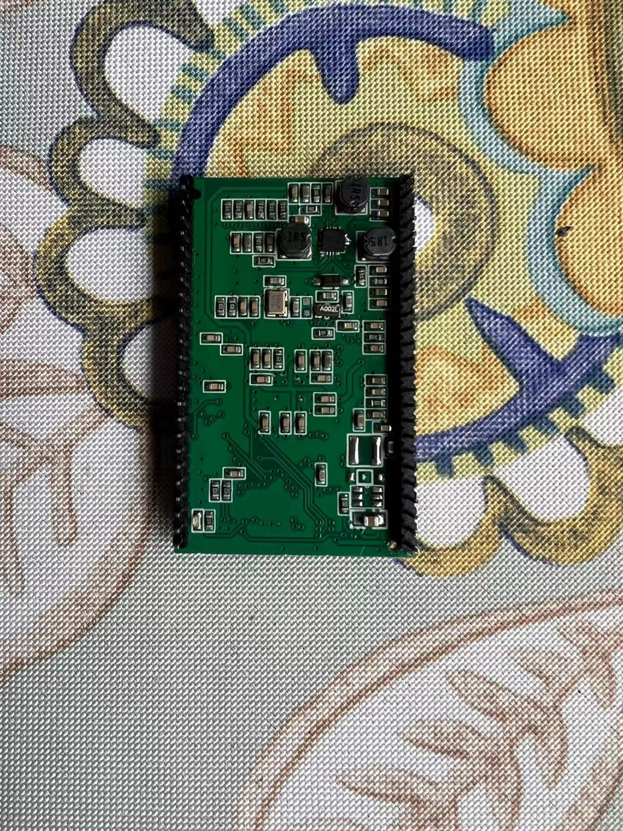

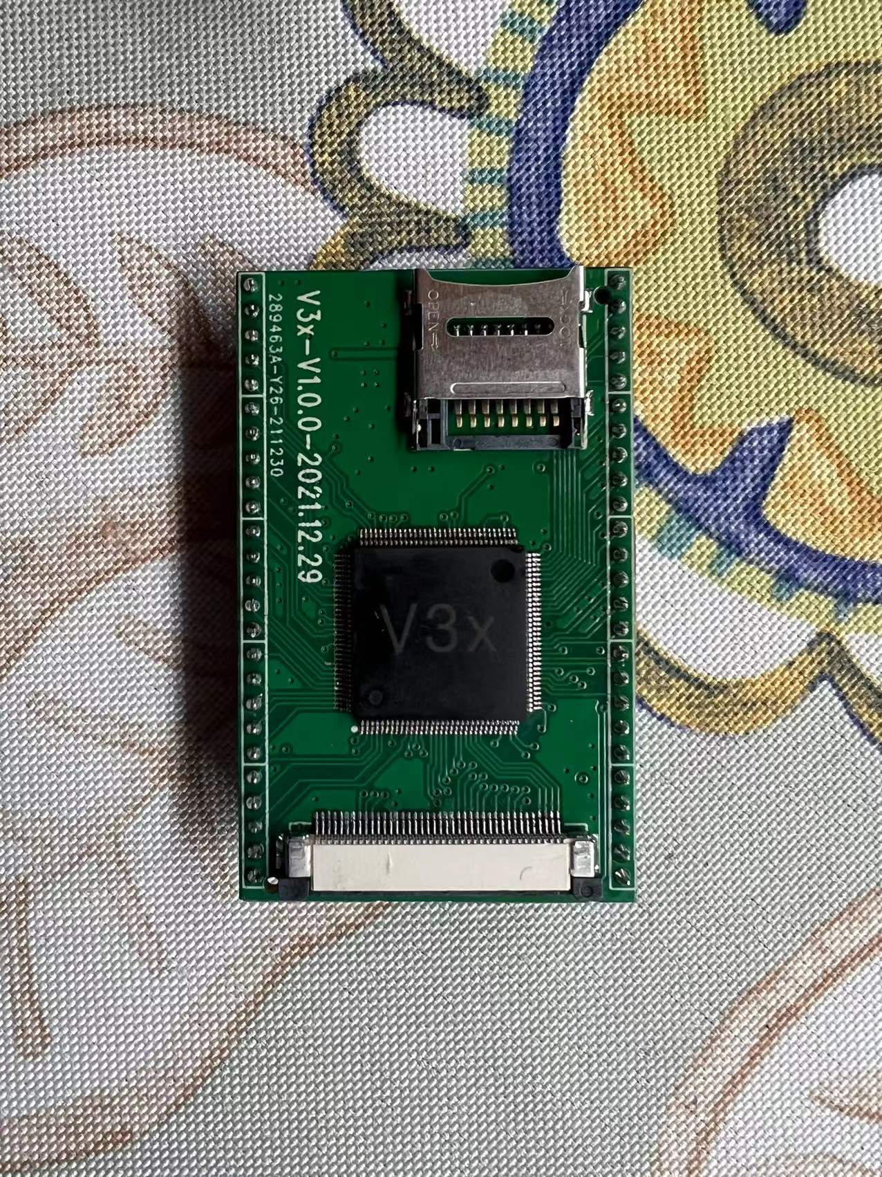

核心板板子已收到,抽时间焊接一个调试
楼主 #13 2022-01-18 14:02:44
dykxjh
注册时间: 2020-03-25
已发帖子: 186
积分: 146
Re: 开源 V3x模块化开发板
核心板已焊好,等底板到了就可以调试了。嘉立创打板最近效率越来越低了,底板等了好久。

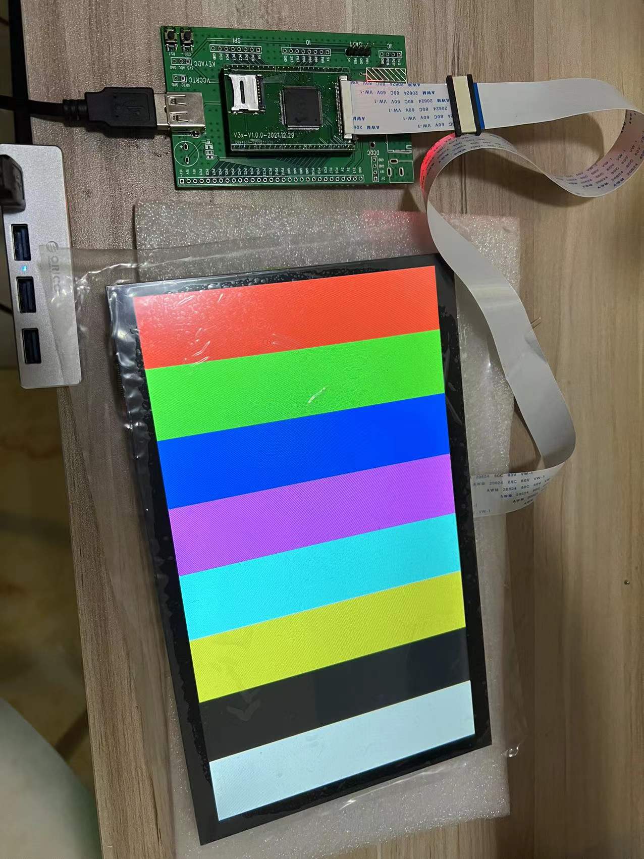

经过一天一夜的调试,终于跑起来了,成功点亮屏幕,来个经典的彩条测试图片
楼主 #15 2022-01-19 15:08:34
dykxjh
注册时间: 2020-03-25
已发帖子: 186
积分: 146
Re: 开源 V3x模块化开发板
不过经过测试,V3x的速度和V3s速度几乎一样,貌似DDR3并没有速度上的优势,应该是带宽更宽了,猜想我的测试程序并没有压榨性能到极限,所以测不出个差别来吧,当然容量比V3s也翻了一番。不知道我理解的对不对,有懂的望指正

附上底板资料和测试固件,核心板可以用了,由于时间关系,底板设计的很简单。

速度跟DDR3关系不大吧,主要还是主控的。大部分内存数据吞吐量又不大

V3x 摸起来几乎不发热,
V3s 烫手,
DDR3 比 DDR2 优秀太多!

DDR2内存的默认电压为1.8V,而DDR3内存的默认电压只有1.5V,因此内存的功耗更小,发热量也相应地会减少。 值得一提的是,DDR3内存还新增了温度监控,采用了ASR (Automatic self-refresh)设计,通过监控内存颗粒的温度,尽量减少刷新新频率降低温度与功耗。

我V3x用热红外打了一下,温度在45度左右
