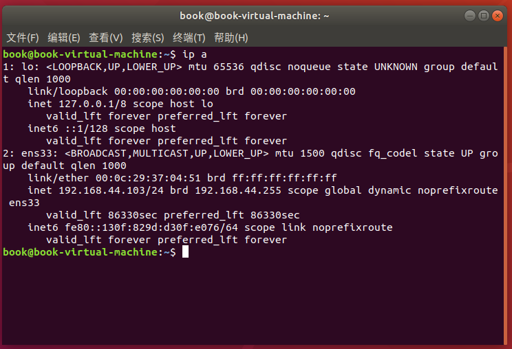

(2)查看ubuntu 的工作ip,使用ssh工具连接上去
①查看虚拟机的工作ip:
ip a
②使用ssh工具,连上ubuntu

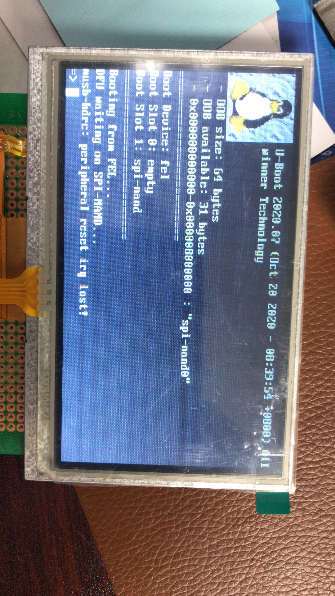

./fel-uboot.sh && ./dfu-nand-all.sh执行完之后
一直提示
Waiting for DFU Device................
我的显示屏如下
这是怎么回事呢?

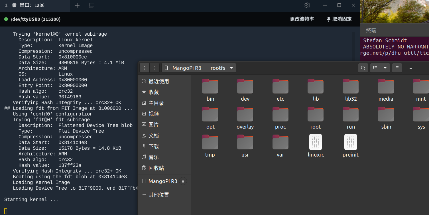

把sysimage-flasher.img 通过Win32DiskImager烧录到SD卡,然后自动执行了一些程序以后,可以通过SPI NAND启动了但是卡启动内核之后卡住了
停留在 Waiting for root device /dev/mtdblock3...
我的启动信息如下

#13 2022-03-12 10:12:57
xfdr0805
注册时间: 2020-07-23
已发帖子: 348
积分: 381
Re: 使用[Aodzip]的buildroot资源为tiny-200s-r3构建linux运行环境
mango 说:
sd卡镜像的需修改R3 dts里边的cmdline: console=ttyS0,115200 earlyprintk rootwait consoleblank=0  root=/dev/mmcblk0p3
大佬,我用把NAND镜像烧录到板子上后 uboot有打印启动记录,但内核没有任何信息,屏幕也没有显示,但可以肯定内核已经启动了,因为电脑上出现了Mangopi R3  rootfs目录已经通过USB挂载上了,我摘取的就是最新的buildroot  一键MAKE,没修改 也是这样,尝试各种修改 都没能搞定 不清楚需要修改哪里?
