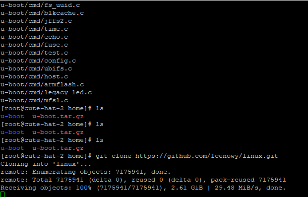

3  编译uboot

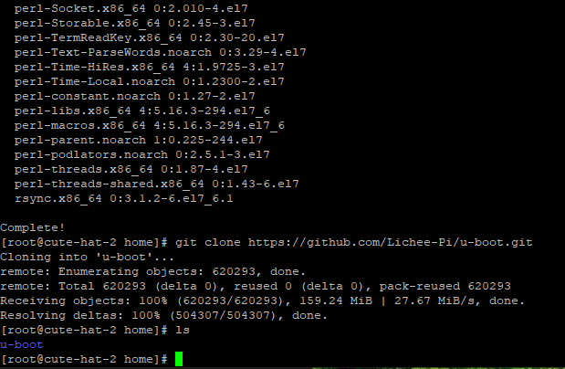

-->安装git工具
    sudo apt-get install git

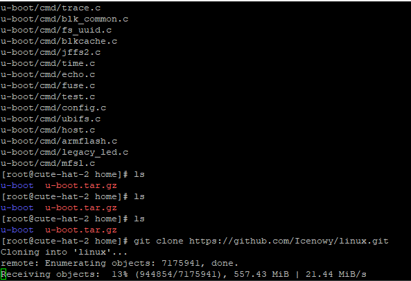

3.1 获取uboot源码
    荔枝派官方教程里,源码位于git站上,因为国内git过于慢,建议使用下载工具打包下载。
(1)打开链接 https://github.com/Lichee-Pi/u-boot
(2)选择分支:点击Branch->nano-lcd800480
(3)使用下载工具打包下载

4.1 获取linux内核源码
(1)打开链接:https://github.com/Icenowy/linux.git
(2)选择分支:点击Branch->f1c100s-480272
(3)打包下载
(4)传到ubuntu中,解压
    unzip f1c100s-480272lcd-test.zip

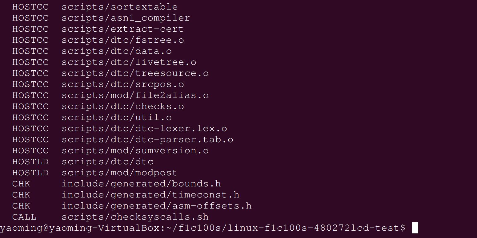

(7)编译
    make ARCH=arm CROSS_COMPILE=arm-linux-gnueabi- -j4
    出现错误:
    scripts/extract-cert.c:21:10: fatal error: openssl/bio.h: 没有那个文件或目录
    安装工具:
    sudo apt-get install libssl-dev
    继续编译:
    成功编译,生成的 zImage 在 arch ‣ arm ‣ boot 目录下

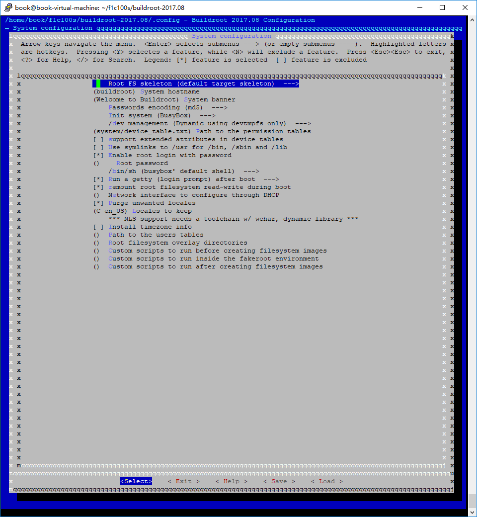

5 编译根文件系统
5.1 安装依赖
    apt-get install linux-headers-$(uname -r)

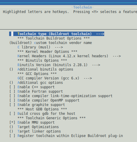

5.2 使用buildroot编译根文件系统
(1)获取buildroot源码
    wget https://buildroot.org/downloads/buildroot-2017.08.tar.gz
    tar xvf buildroot-2017.08.tar.gz
    cd buildroot-2017.08/
(2) 配置bulidroot

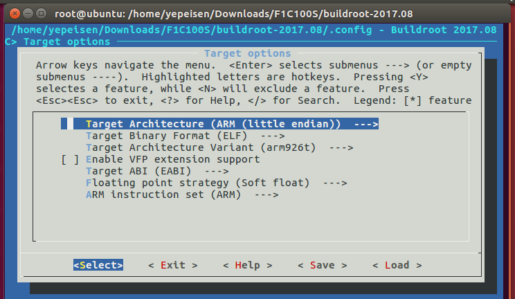

    make menuconfig
Target options  --->
    Target Architecture Variant (arm926t)  --->   // arm926ejs架构
    Enable VFP extension support                  // Nano 没有 VFP单元,勾选会导致某些应用无法运行
    Target ABI (EABI)  --->
    Floating point strategy (Soft float)  --->    // 软浮点

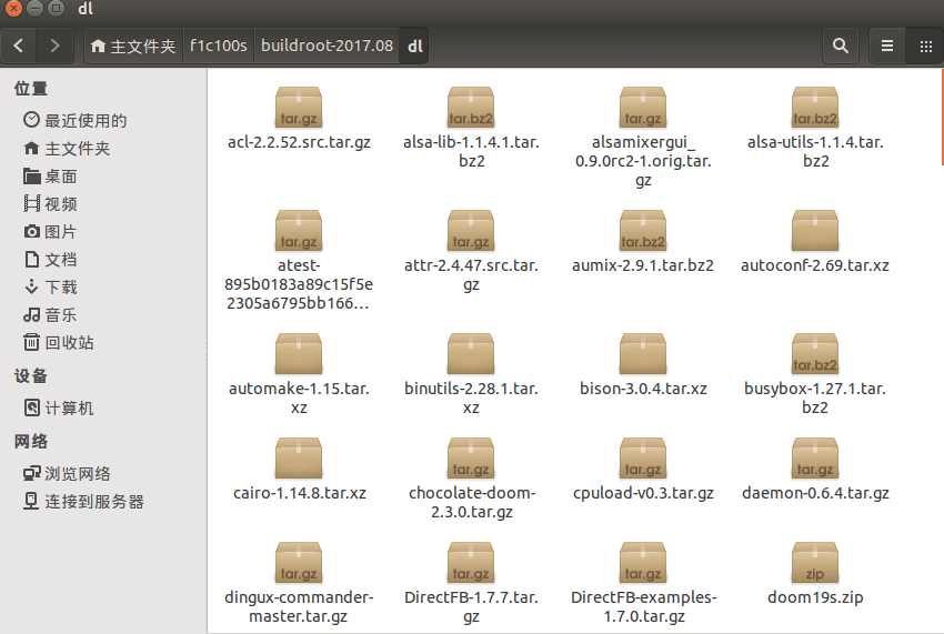

(2)下载依赖工具包
    https://pan.baidu.com/s/1_tBdX9K7fOkH9JdXZ_MdiQ
    下载完之后,解压后复制到"buildroot-2017.08/dl/"下,没有dl文件夹可自行创建。
    也可以不下载此工具包,但是buildroot自动更具需求下载这些工具包也许很慢。

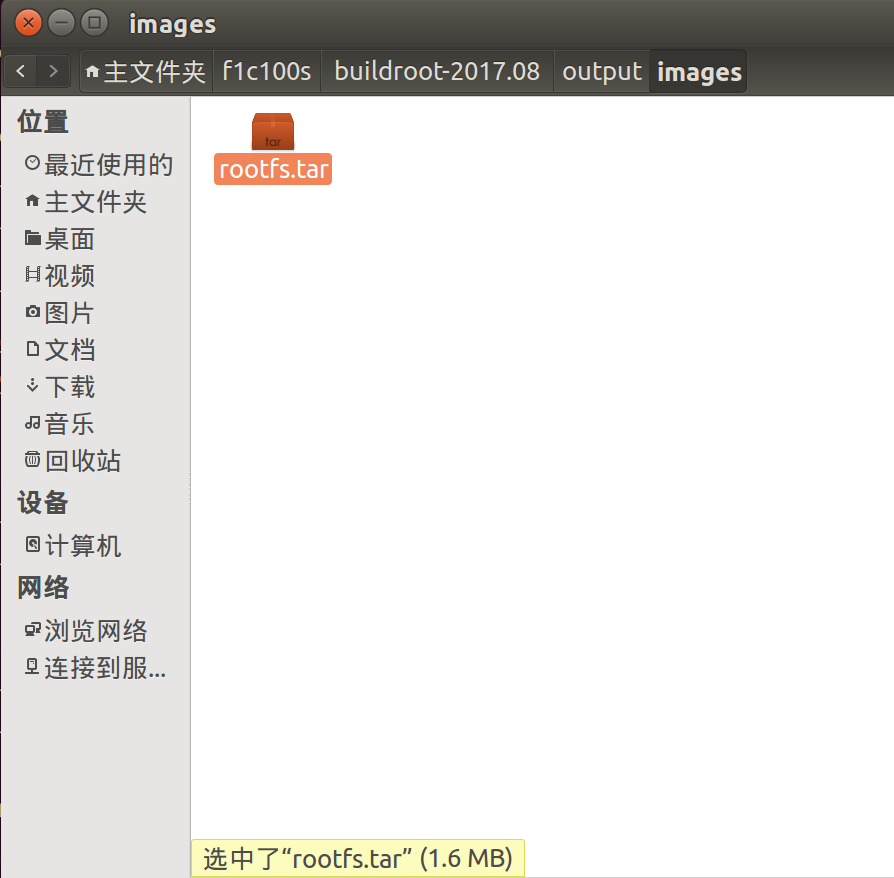

(4)查看rootfs文件的大小
    ls -l output/images/rootfs.tar

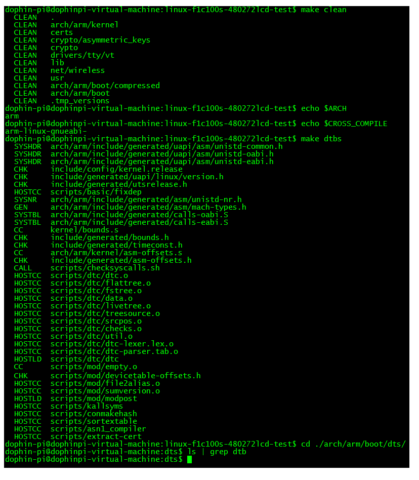

    修改内核源码目录下的 ./arch/arm/boot/dts/suniv-f1c100s-licheepi-nano.dts
将原来的&spi0{...}替换为:
&spi0 {
    pinctrl-names = "default";
    pinctrl-0 = <&spi0_pins_a>;
    flash: w25q128@0 {
        #address-cells = <1>;
        #size-cells = <1>;
        reg = <0>;
        partitions {
            #size-cells = <1>;
            partition@0 {
                label = "u-boot";
                reg = <0x000000 0x100000>;
                read-only;
            partition@100000 {
                label = "dtb";
                reg = <0x100000 0x10000>;
                read-only;
            partition@110000 {
                label = "kernel";
                reg = <0x110000 0x400000>;
                read-only;
            partition@510000 {
                label = "rootfs";
                reg = <0x510000 0xAF0000>;

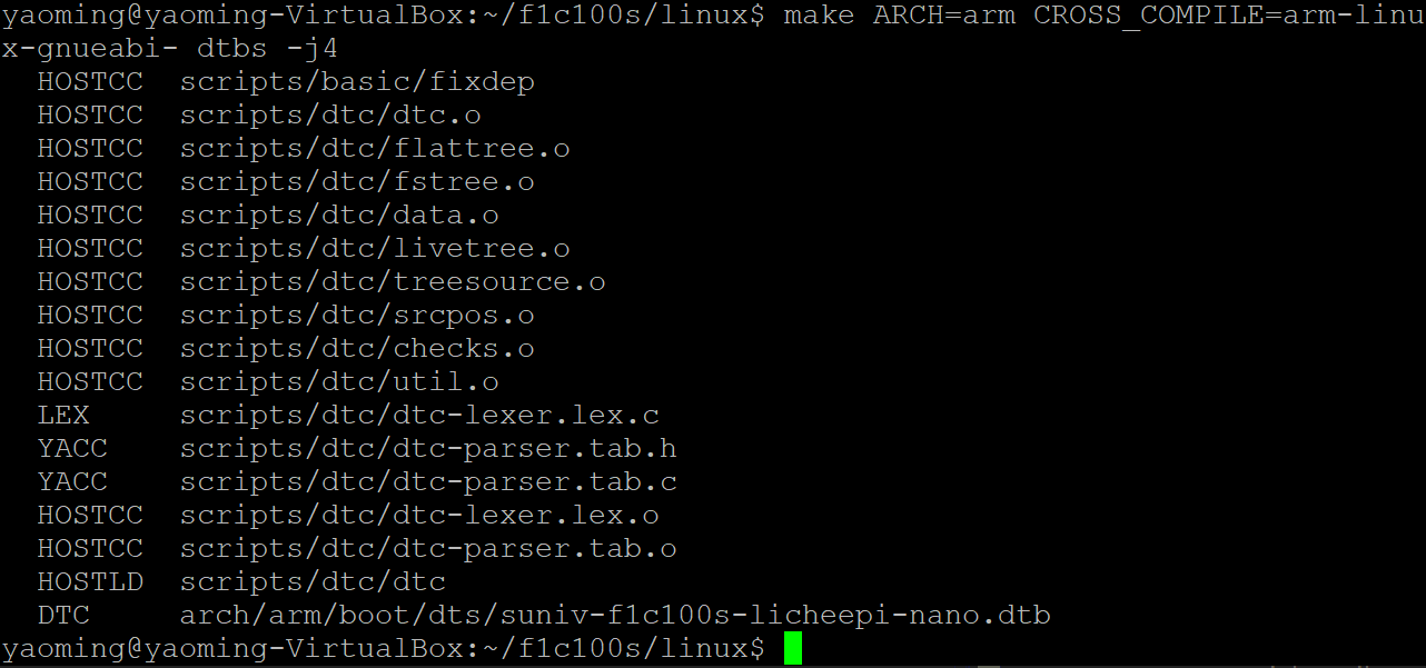

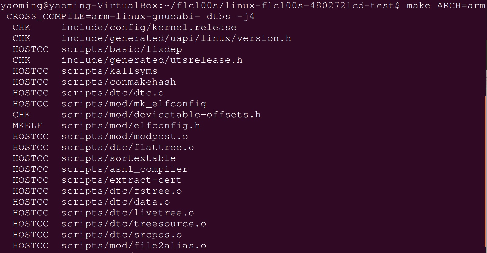

(2)重新编译设备树
    make ARCH=arm CROSS_COMPILE=arm-linux-gnueabi- dtbs -j4

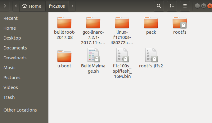

6.4 打包生成用于少些spiflash的bin文件
(1)在f1c100s目录下,新建文件夹rootfs
    mkdir rootfs
(2)复制rootfs.tar到rootfs文件夹中
    cp buildroot-2017.08/output/images/rootfs.tar rootfs/
(3)解压rootfs目录下的rootfs.tar
    cd rootfs
    sudo tar -xvf rootfs.tar
(4)删除rootfs.tar
    sudo rm rootfs.tar
(5)回到f1c100s目录,编写打包命令
    cd ..
    vim BuildMyImage.sh
    填写如下内容:
#!/bin/sh
dd if=/dev/zero of=f1c100s_spiflash_16M.bin bs=1M count=16 &&\
dd if=u-boot/u-boot-sunxi-with-spl.bin of=f1c100s_spiflash_16M.bin bs=1K conv=notrunc &&\
dd if=linux-f1c100s-480272lcd-test/arch/arm/boot/dts/suniv-f1c100s-licheepi-nano.dtb of=f1c100s_spiflash_16M.bin bs=1K seek=1024 conv=notrunc &&\
dd if=linux-f1c100s-480272lcd-test/arch/arm/boot/zImage of=f1c100s_spiflash_16M.bin bs=1K seek=1088 conv=notrunc &&\
mkfs.jffs2 -s 0x100 -e 0x10000 --pad=0xAF0000 -d rootfs/ -o rootfs.jffs2 &&\
dd if=rootfs.jffs2 of=f1c100s_spiflash_16M.bin bs=1k seek=5184 conv=notrunc &&\
sync

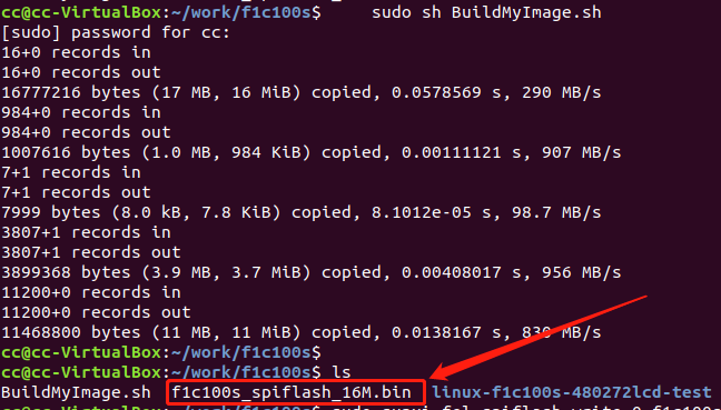

(6)运行打包脚本
    sudo sh BuildMyImage.sh
    提示错误:
    BuildMyImage.sh: 6: BuildMyImage.sh: mkfs.jffs2: not found
    安装mtd-utils工具:
    sudo apt-get install mtd-utils
    安装过程中,有可能出现超时情况,多尝试几遍或者更换源试试。
    继续运行打包脚本:
    稍等片刻,打包便能完成。
    打包完成后,在当前目录,生成一个名为f1c100s_spiflash_16M.bin的文件。

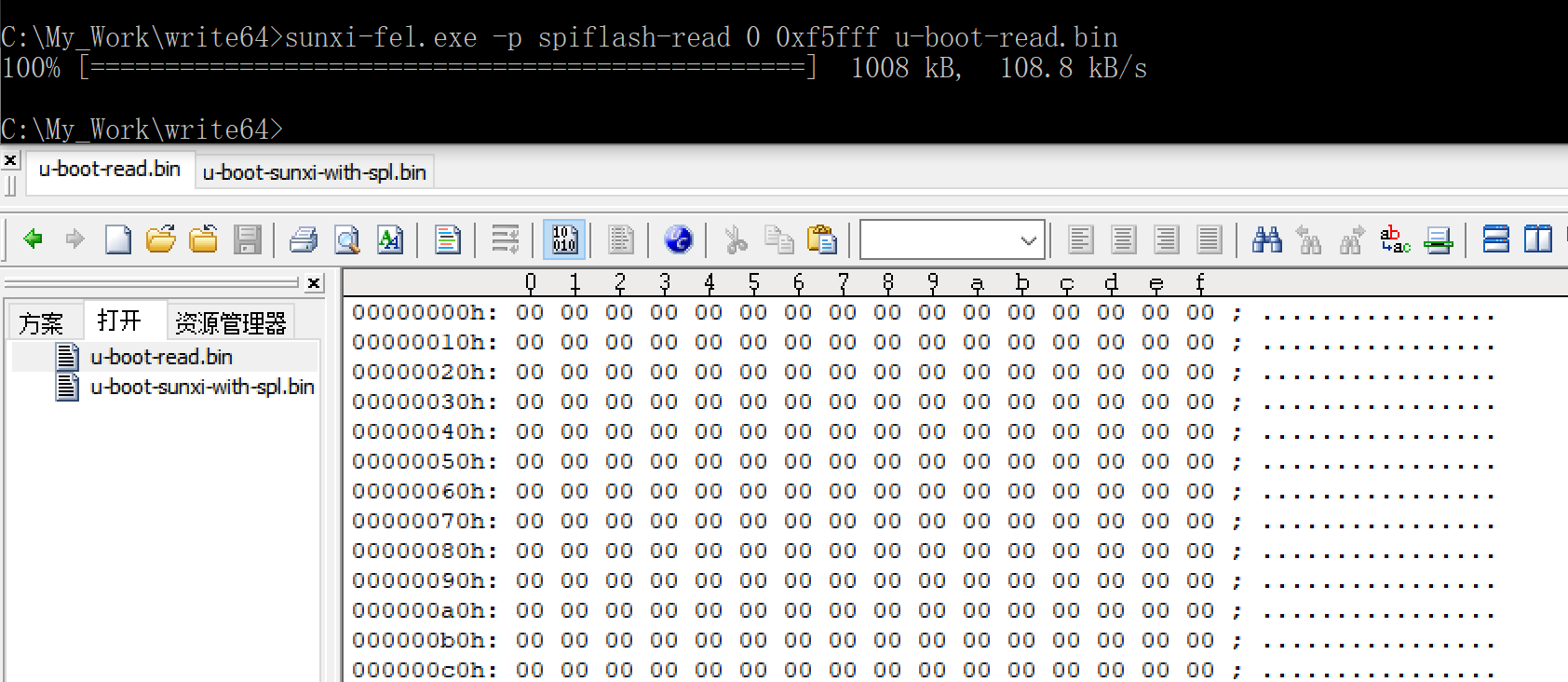

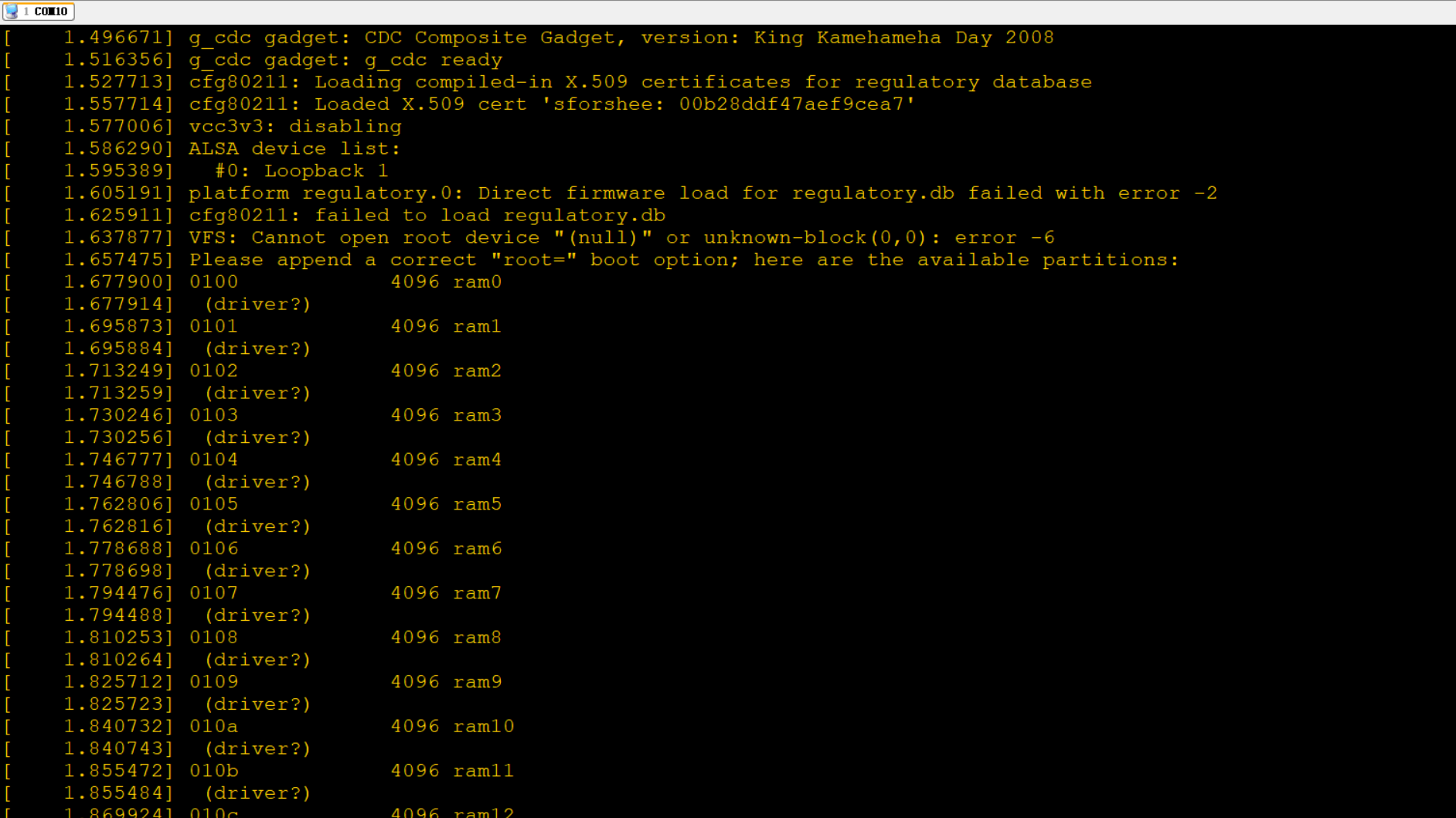

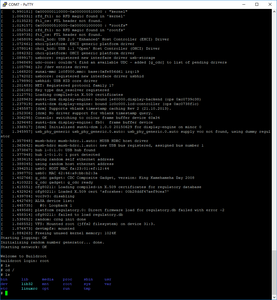

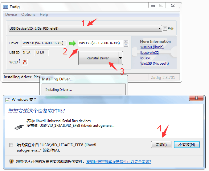

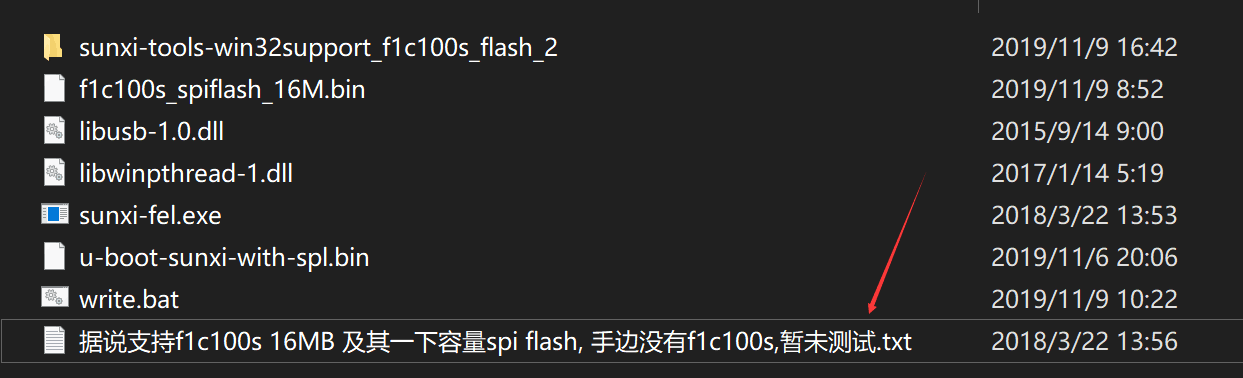

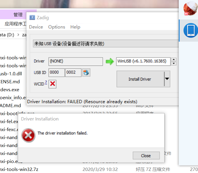

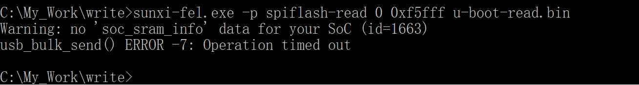

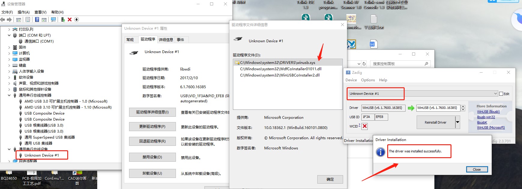

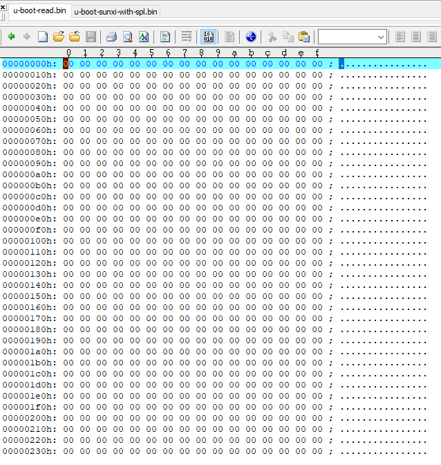

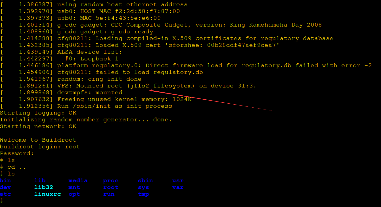

7 烧写验证
(1)参考文章:https://whycan.cn/t_444.html
编译、安装Windows版本sunxi-fel步骤 (32M spi flash补丁,支持W25Q256/MX25L256)
    安装好驱动,烧写bin文件到单板上。

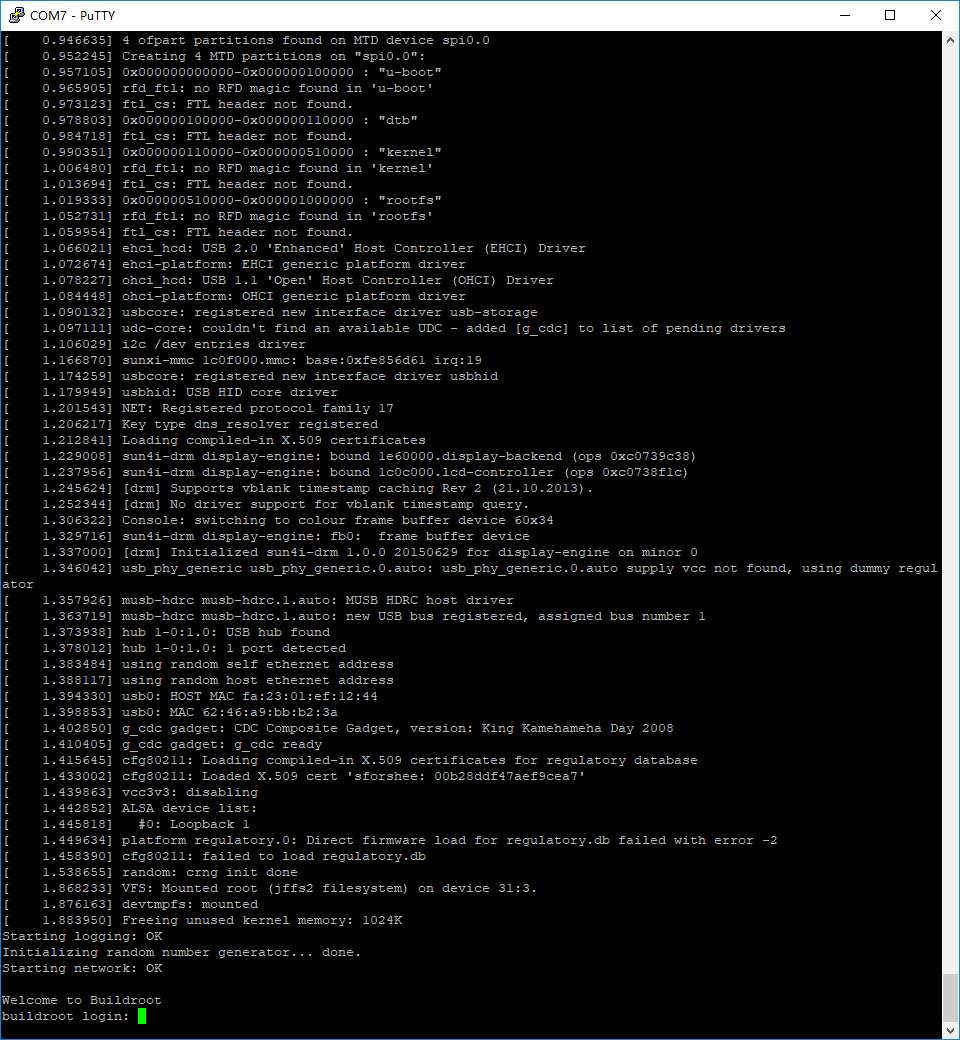

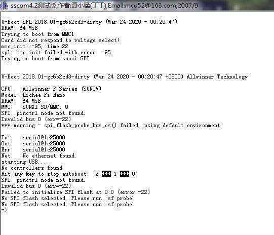

(2)观察串口输出:
FluxBB bbcode 上电log
明显是存在问题,但是不知道问题出在哪里,太晚了,只能先睡觉。
最近编辑记录 LinjieGuo (2019-11-04 00:46:59)
#9 2019-11-04 09:39:08
dgtg
注册时间: 2017-11-08
已发帖子: 275
积分: 229.5
Re: 尝试从零构建F1C100s开发环境
支持楼主!
#10 2019-11-04 09:44:24
已发帖子: 9,444
@LinjieGuo 去掉冒号, 那个地方是荔枝派文档挖的大坑。
u-boot 的 bootcmd 里面 sf probe 0:500000
上面命令行的冒号。
#11 2019-11-04 14:30:25
我思故我在
注册时间: 2019-09-03
已发帖子: 244
积分: 243.5

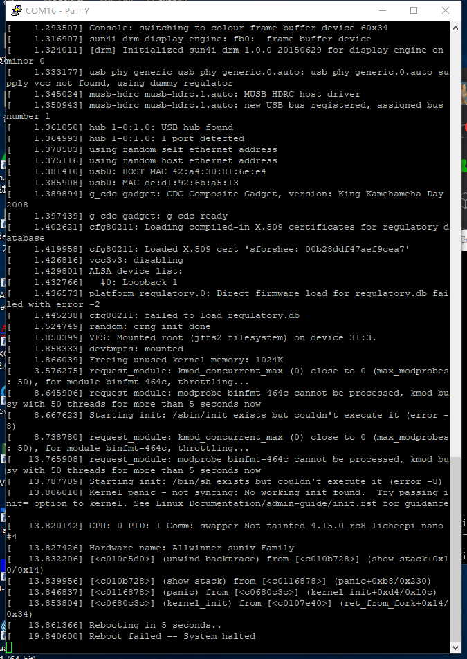

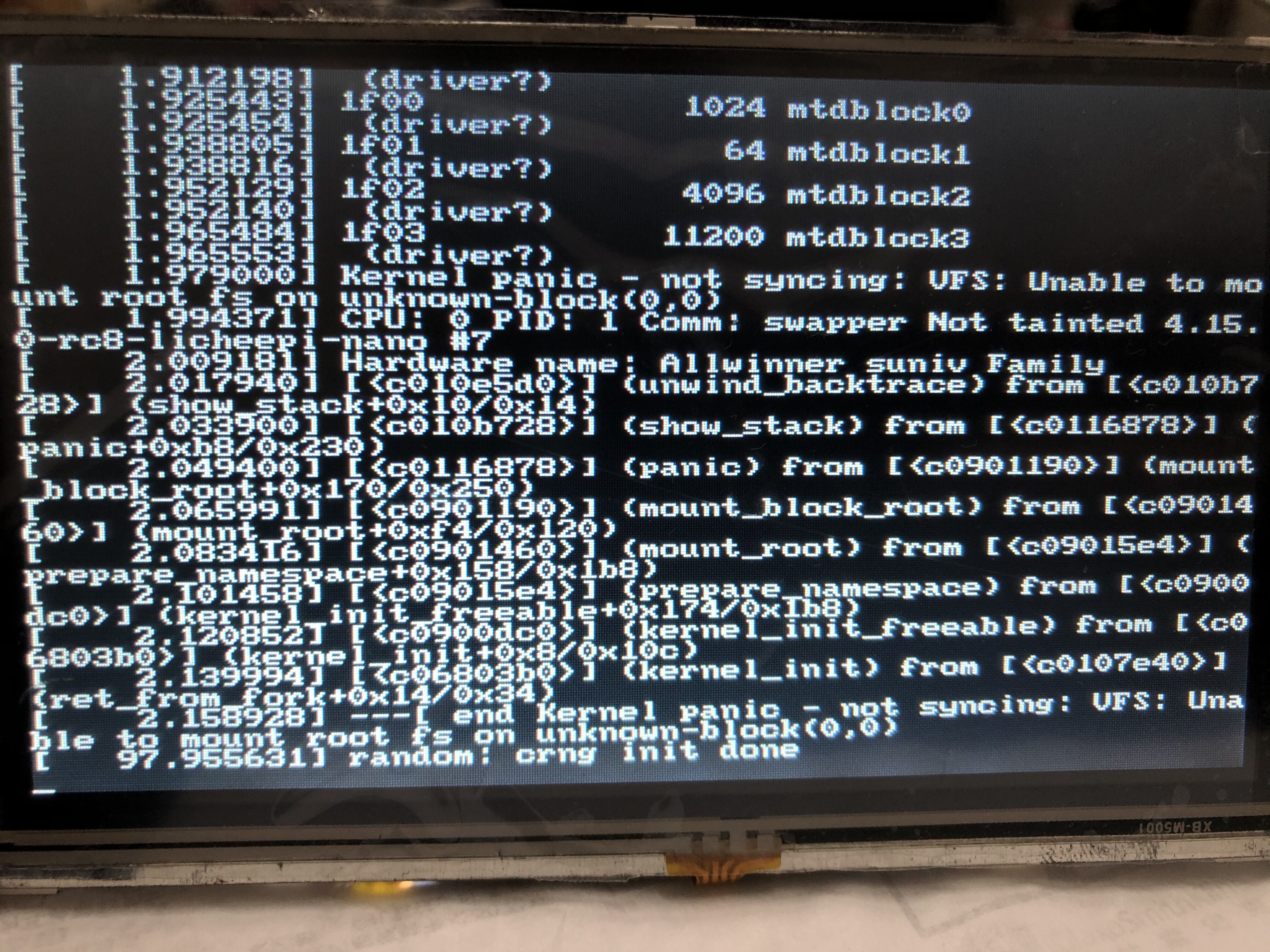

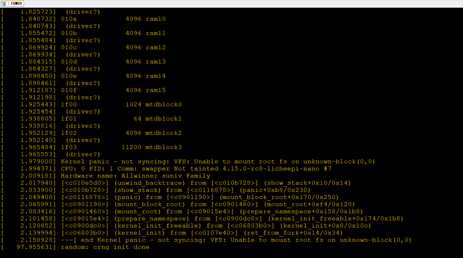

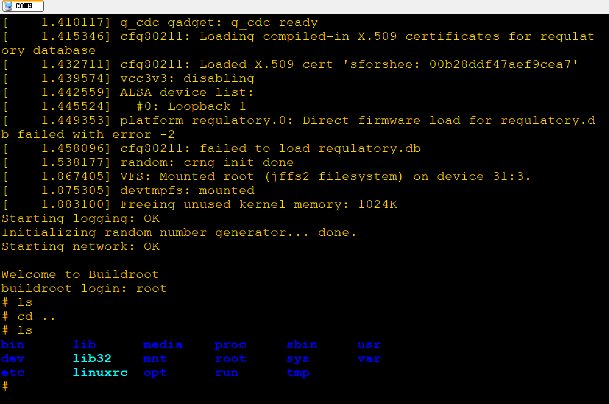

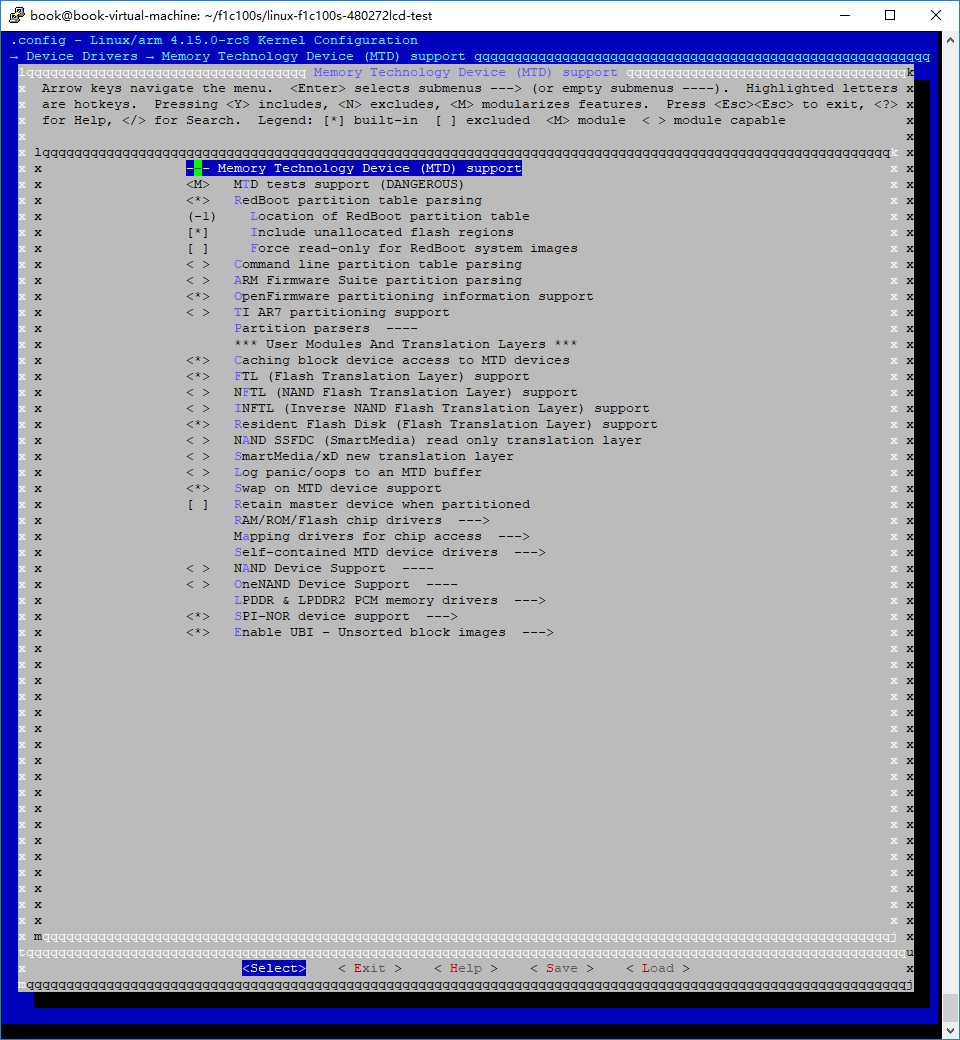

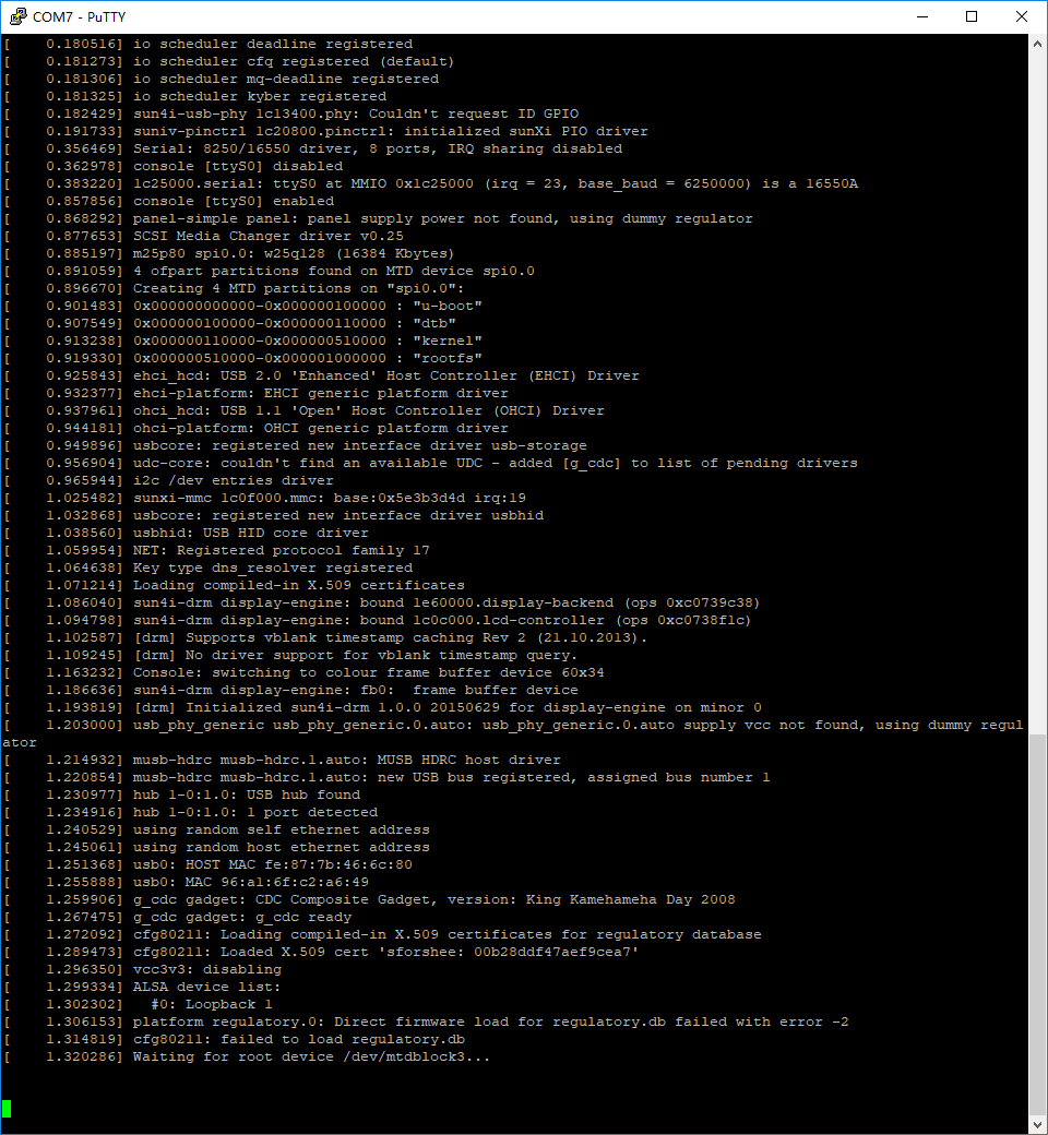

楼主 #12 2019-11-04 21:05:35
LinjieGuo
注册时间: 2019-07-24
已发帖子: 592
积分: 595
非常感谢晕哥的指导:
回到6.26.2 修改dts以适配spi flash
    (1)修改源码
    在uboot源码目录下 进入 ./include/configs/,修改 suniv.h

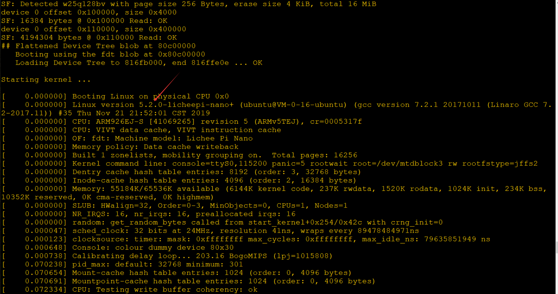

#define CONFIG_BOOTCOMMAND   "sf probe 0 50000000; "                           \
                             "sf read 0x80C00000 0x100000 0x4000; "  \
                             "sf read 0x80008000 0x110000 0x400000; " \
                             "bootz 0x80008000 - 0x80C00000"
    重新编译uboot。
    重新打包出bin文件,并烧写。
    出现以下情况,很明显,还是存在问题,贴图,:
FluxBB bbcode log2
最近编辑记录 LinjieGuo (2019-11-04 21:10:10)

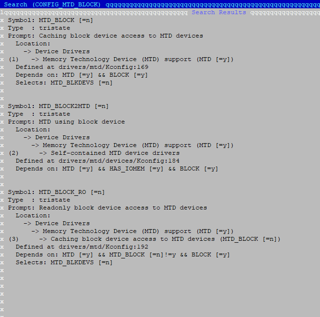

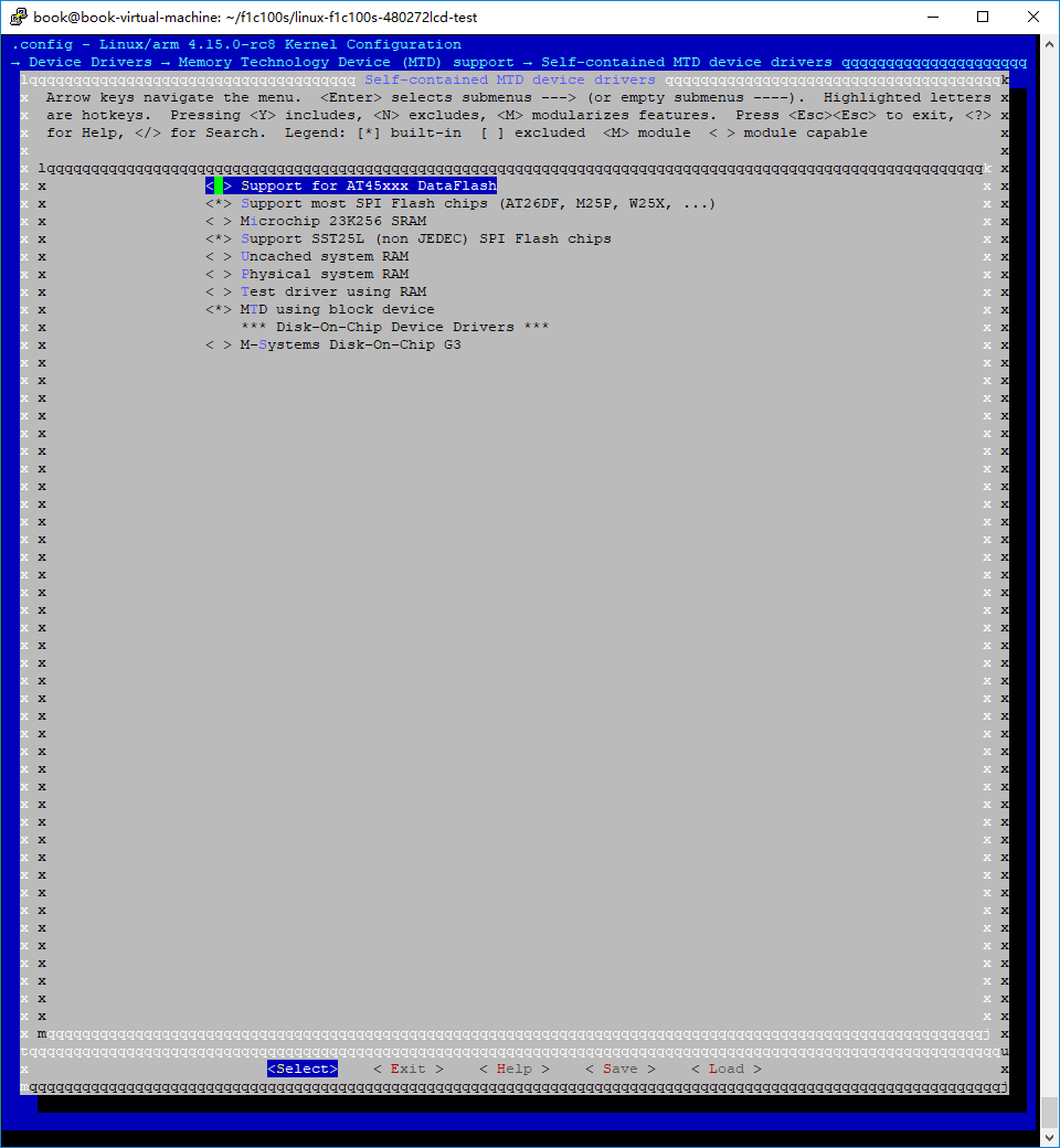

#13 2019-11-04 21:17:51
已发帖子: 9,444
linux 内核 make menuconfig 选项 CONFIG_MTD_BLOCK 这个勾选上了吗?
可以直接打开 .config 编辑
楼主 #14 2019-11-04 23:21:35
LinjieGuo
注册时间: 2019-07-24
已发帖子: 592
积分: 595
再次感谢晕哥的指导:可能是CONFIG_MTD_BLOCK没有勾上。
    在linux内核根目录: make ARCH=arm menuconfig
    进入配置界面后:
    按/
    输入CONFIG_MTD_BLOCK
    进行搜索,得到以下界面。
FluxBB bbcode 内核配置界面搜索MTD
    进入→ Device Drivers,发现 已经勾选上
    <*> Memory Technology Device (MTD) support  --->
    回车进入Memory Technology Device (MTD) support  --->
看着好像有关的选项都给勾选上。贴图:
FluxBB bbcode 内核配置界面MTDsupport
    继续回车进入 Self-contained MTD device drivers
看着好像有关的选项都给勾选上。贴图:
FluxBB bbcode 内核配置界面Self-contained_MTD_device_drivers

编译完毕,打包后烧写bin文件。非常遗憾,结果依旧!
FluxBB bbcode 启动log3
    观察.config里的配置项
FluxBB bbcode config中MTD配置
    文件中,可以看出,MTD_BLOCK已经配置为y,但依然没能成功启动。
    我怀疑也许是根文件系统配置的问题。夜深了,明日继续。
    算了,还是再搞搞把,这么早休息实在没劲,继续折腾。
    观察启动log,发现,卡住的地方,有一条记录:  #0: Loopback 1
    再次进入配置界面:make ARCH=arm menuconfig
    Device Drivers  --->Block devices  --->
        [v]Loopback device support,勾选,看到其他有的选项,也勾上吧,相信也无妨,贴图:
FluxBB bbcode DeviceDrivers__Blockdevices
    保存配置,继续编译。
    打包后烧录验证。
最近编辑记录 LinjieGuo (2019-11-04 23:44:30)
楼主 #16 2019-11-04 23:49:17
LinjieGuo
注册时间: 2019-07-24
已发帖子: 592
积分: 595

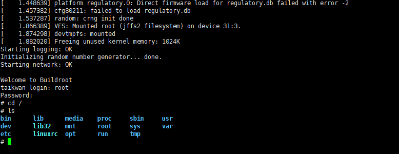

夜已深,凭借着12线程的能力,很快就编译完成,打包烧录进单板上。
上电后,观察log,非常遗憾,唉,我要睡觉了。因为linux跑起来了...贴图:
FluxBB bbcode 启动log4
    在这紧要关头,我居然忘记了登陆账号密码,无奈之下,只能去buildroot目录下看看账号密码了。
    make menuconfig
    System configuration  --->
    贴图:
FluxBB bbcode System_configuration界面
    原来还没有设置密码,算了,真的要休息了,明日继续。

可以看出我们没有设置密码,直接输入root即可登陆,回到根目录,可以看到熟悉的根目录文件夹,如下图:
FluxBB bbcode login_root界面

               我在编译根文件系统时,编译了一个多小时都没有编译完,看日志在下载很多东西,经常请求超时.dl文件夹里已经下载了楼主提供的文件,请问是那里出问题了?上传日志帮忙看看。log.txtQQ图片20191106095627.png
#21 2019-11-06 10:34:17
已发帖子: 9,444
@aaayao 这个文件下载失败: https://cdn.kernel.org/pub/linux/kernel/v4.x/linux-4.12.10.tar.xz
你可以手动下载拷贝到 dl/ 目录。

双十一搬瓦工bwh可能有促销的VPS, 在这上面速度比起墙内快多了。克隆torvalds的Linux仓库最多1分钟搞定。

我的uboot是直接在腾讯云的服务器上面执行指令获取的,还算比较快,一下子就好了。

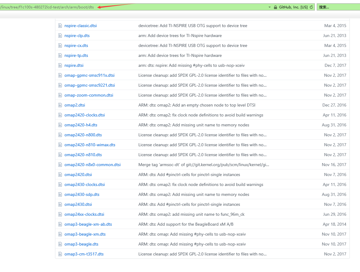

               按照你的连接下载的内核源码目录里没有 ./arch/arm/boot/dts/suniv-f1c100s-licheepi-nano.dts 这个文件啊?

aaayao 说:
楼主,你好:
https://whycan.cn/files/members/2261/QQ图片20191107135919.png
稍等,我先看看呢!我搜索了一下,这个文件是存在的,你是不是搞错了呢?dts目录下文件太多,网页里只能显示一部分文件的。

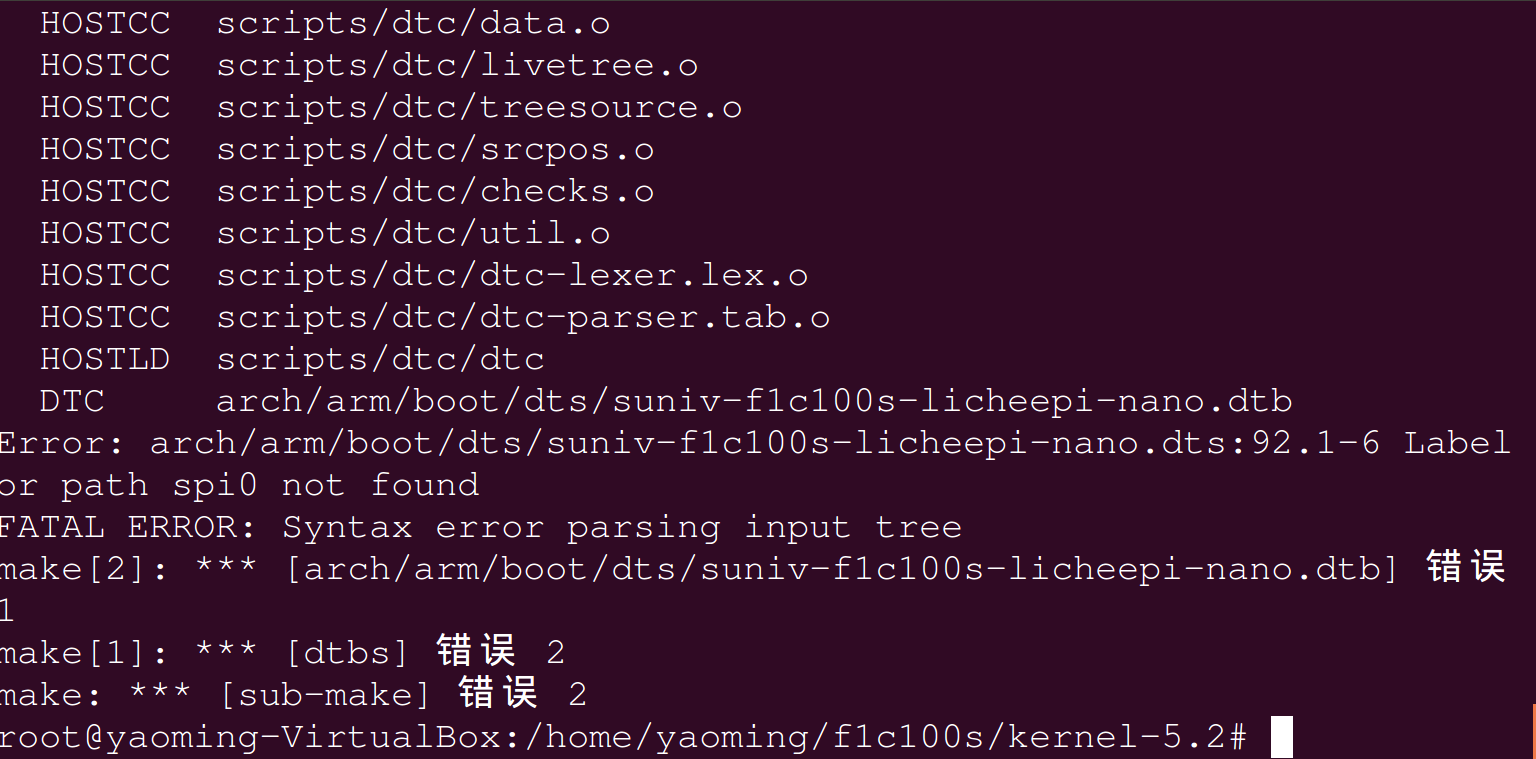

加在下面这个位置,但是编译出错了。
/dts-v1/;

aaayao 说:
加在下面这个位置,但是编译出错了。
https://whycan.cn/files/members/2261/QQ图片20191107223200.png

代码比较工具对比了一下,一模一样,我上我这边的源码给你看看把。能力有限,你多折腾几遍,/笑/哈

#47 2019-11-08 08:18:10
已发帖子: 9,444
检查 "suniv-f1c100s.dtsi" 等包含文件里面有没有关于 spi0 的定义.

但是编译还是出错:
yaoming@yaoming-VirtualBox:~/f1c100s/linux$ make ARCH=arm CROSS_COMPILE=arm-linux-gnueabi- dtbs -j4
  DTC     arch/arm/boot/dts/suniv-f1c100s-licheepi-nano.dtb
arch/arm/boot/dts/suniv-f1c100s.dtsi:74.21-85.5: ERROR (phandle_references): /soc/spi@1c05000: Reference to non-existent node or label "spi0_pins_a"
  also defined at arch/arm/boot/dts/suniv-f1c100s-licheepi-nano.dts:92.7-132.3
ERROR: Input tree has errors, aborting (use -f to force output)
make[2]: *** [arch/arm/boot/dts/suniv-f1c100s-licheepi-nano.dtb] 错误 2
make[1]: *** [dtbs] 错误 2
make: *** [sub-make] 错误 2
#50 2019-11-08 10:50:12
看错误提示, 缺 SPI 的引脚定义: spi0_pins_a
#51 2019-11-08 14:28:15
aaayao
注册时间: 2019-10-30
已发帖子: 85
积分: 55
smartcar 说:
谢谢提醒,补上了引脚定义,编译通过了
   spi0_pins_a: spi0-pins-pc {
                function = "spi0";

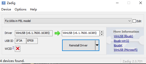

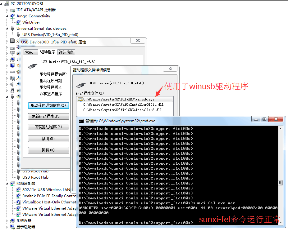

烧录又遇到问题了,在WIN10下安装了USB驱动,但是烧录时提示找不到设备?
#55 2019-11-09 11:17:56
aaayao
注册时间: 2019-10-30
已发帖子: 85
积分: 55
Zadig显示的USB ID是对的,驱动也装上了
#56 2019-11-09 14:59:45
大帅
注册时间: 2019-01-17
已发帖子: 169
积分: 128.5
谢谢分享,可以制作成一个教材了。
最近编辑记录 大帅 (2019-11-09 15:00:06)
#57 2019-11-09 15:33:36
已发帖子: 9,444
@aaayao 换win7 电脑试一试
#58 2019-11-09 16:58:54
aaayao
注册时间: 2019-10-30
已发帖子: 85
积分: 55
@aaayao 换win7 电脑试一试
谢谢晕哥提醒,换了另一台WIN10 64位电脑,烧录正常了,但是烧写速度实在也太慢啦!SPIFLASH是W25Q128

启动不了,烧录显示正常的,但FLASH读出来全是0,这个是使用32M的烧录程序,我的FLASH是W25Q128,16M的,可能是这样引起出错了
另外,如果使用16M的烧录程序,就会出错,烧录不了,读也不行,能测试一下16M的烧录程序是那里有问题吗?
最后还发现一个问题,就是外接了USB HUB之后,烧录会提示找不到USB设备,但在WIN的设备管理器里是能看到USB设备的,这个有办法解决吗?

#62 2019-11-09 21:57:44
已发帖子: 9,444
@aaayao  https://whycan.cn/t_444.html 下载1楼最底下那个
以下是 2018-12-19 更新 (16楼):
为了不再给大家造成困扰,我把文件重新整理了 V3s 和 F1C100s 两个文件夹,
欢迎下载测试: sunxi-tools-win32support_f1c100s_v3s_201812219.7z

这个接USB HUB之后可以读写了,但是写入之后读出来,还是全0? 难道要换个W25Q256吗?

新鲜出炉 windows 版本 32M spi nor flash 版本烧录软件: sunxi-tools-win32-support_f1c100s_32M.7z
测试OK!
这个程序能烧32M的,那也可以烧16M的吗?
我试了烧W25Q128,烧进去正常,但是读出来全部为0。
#65 2019-11-10 08:55:46
已发帖子: 9,444
可以烧, 你是不是 spi flash 引脚一直都下拉了?进入FEL 就不能下拉.

楼主,你好:
                能提供一下你的SPI FLASH的型号和规格书吗?我这板子估计是FLASH出问题了。

积分: 55
晕哥,我这个NANO板子,SPI FLASH引脚不短接,插上USB就直接识别为FEL模式,这个会是什么问题?

#72 2019-11-11 10:09:58
已发帖子: 9,444
那是因为你的程序没烧进去,所以再次插入,按流程又进入了usb fel,你现在需要解决为什么没有烧录进去

整到无办法了,能读写,但是读出来全是0。
现在只能试试在LINUX下面烧写。

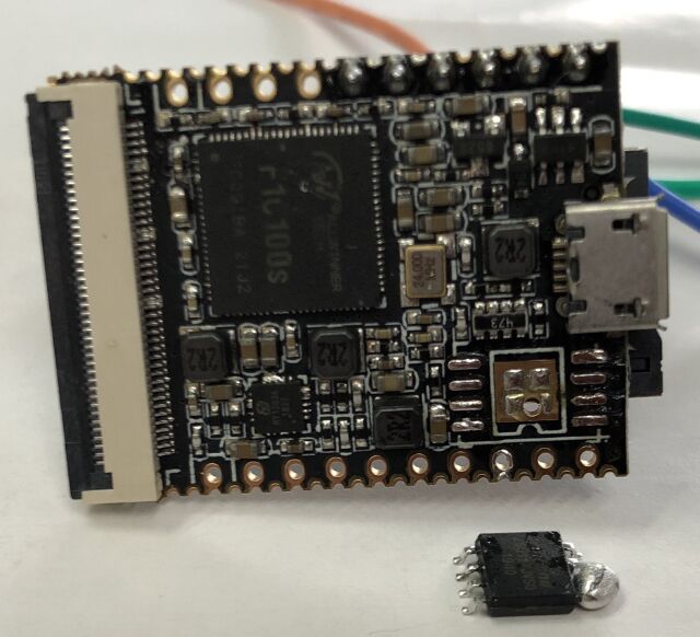

楼主,你的是NANO板子吗?FLASH是买回来就焊好的吗?
我这个是买回来要自己焊的FLASH,不知道硬件上会不会有问题?
#76 2019-11-11 17:18:51
已发帖子: 9,444
注意引脚,不要反了,芯片有个小凹槽的是第一脚。
如果你实在不确定的话,可以买widora的板子,今天包邮,自带了TTL调试,boot键,reset键,焊好了flash。

aaayao 说:
https://whycan.cn/files/members/2261/QQ图片20191111160826.jpg
我这里有2个板子,自己做的,还有荔枝派nano,测试都是成功的呢。

原来的板子果然是有问题,现在新的板子可以读写,终于能见到串口启到到U-BOOT了,但是卡在最前面。

换回W25Q128,启动终于成成了!

我已经按照LinjieGuo的挖坑步骤 走到烧录这一步了,已经生成f1c100s_spiflash_16M.bin  但是卡壳在如何通过sunxi-fel 烧录了。恳请大家指点帮忙

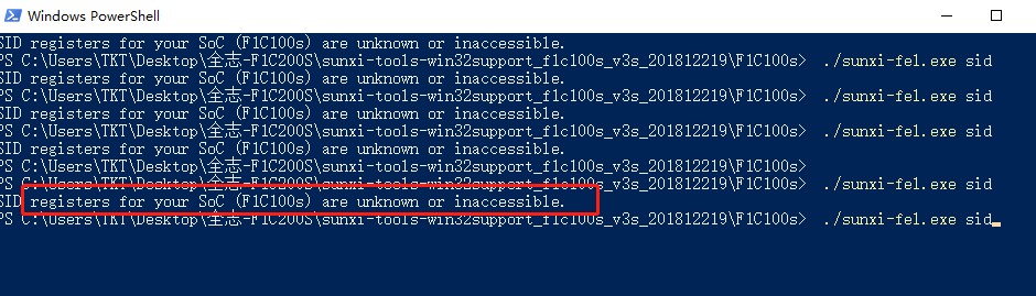

#90 2019-11-19 16:06:12
已发帖子: 9,444
f1c100s 不支持 sid 子命令, 可以试一试 ./sunxi-fel -p spiflash-info

#92 2019-11-19 16:32:33
已发帖子: 9,444
那就对了, 用 ./sunxi-fel -p spiflash-write 0 xxxxx.bin 烧录就行了

重新生成BIN文件,再烧录,到VFS系统这里就出错了;重做了rootfs系统,再生成BIN文件,还是一样的出错,不知道那里出问题了?
在LCD上也可以看到出错信息
#97 2019-11-20 22:21:23
已发帖子: 9,444
你的 bootargs 是什么? root=???
按照楼主这个来的:
(2)更改配置
    回到 uboot 源码一级目录, 进入TUI配置
    取消勾选 [] Enable a default value for bootcmd
    勾选 [v] Enable boot arguments;
    在下方一项中填入 bootargs 参数:
        console=ttyS0,115200 panic=5 rootwait root=/dev/mtdblock3 rw rootfstype=jffs2
这个是要和buildroot的那个参数要对应呢?

全部重新来一次,又可以启动了,之前那个错误应该是JFFS2文件系统加载失败。
这次是把内核换成5.2,修改还是成功的

晕哥 ,求教一下如何修改屏幕的参数 ,我现在用的屏是800*480 这个例子好像是 480*272的 我尝试过修改U-BOOT失败了
#103 2019-11-22 19:53:39
已发帖子: 9,444
linux里面的 dts 还要改一次, 关于 lcd 部分的.
#104 2019-11-25 14:12:46
ned
注册时间: 2019-11-15
晕哥 ,您可以截图一下 我需要如何修改吗,我硬是找了许久,不知道如何下手啊
#105 2019-11-25 14:22:01
已发帖子: 9,444
ned 说:
https://whycan.cn/t_3281.html#p28440

#109 2019-11-28 10:01:56
已发帖子: 9,444
根文件系统出错了,init进程执行出错。
那就是我配置系统文件的那个地方错了,还在找那个地方出了问题导致根系统文件出错。

注册时间: 2019-11-15
已发帖子: 25
积分: 25
果然是根文件系统的选项有关。
#112 2019-11-28 15:55:46
郁郁葱葱
注册时间: 2019-11-15
已发帖子: 25
积分: 25
郁郁葱葱 说:
找到地方了,第五大步的第二小步得这样设置
系统已经成功在F1C200S的板子上运行,现在开始纠结怎么联网。

https://whycan.cn/files/members/2409/_15749275588763.png
不好意思,那时候还不知道怎么上图,/捂脸

$ ls -lh output/images/
total 95M
-rw-r--r-- 1 ted ted 95M 1月   6 02:41 rootfs.tar
大神指点一下,为什么我编出来的根文件系统有 95MB?
我是想烧录到16MB spiflash,解压出来发现 gdb 和 mplayer 占了几十M;
.config文件
最近编辑记录 xiao.huang (2020-01-06 03:03:12)
#130 2020-01-06 08:26:20
红白机
注册时间: 2020-01-02
已发帖子: 133
积分: 133
@xiao.huang 你上传 buildroot 根目录下面的 .config, 不是 kernel 的 .config
楼主 #131 2020-01-06 08:59:21
LinjieGuo
注册时间: 2019-07-24
已发帖子: 592
积分: 595
xiao.huang 说:
total 95M
.config文件
https://whycan.cn/files/members/2854/toolchain.png
可能我在写帖子时,忽略了一些东西取消了某些选项,晚点传配置文件上来

楼主 #134 2020-01-07 09:55:26
LinjieGuo
注册时间: 2019-07-24
已发帖子: 592
积分: 595
LinjieGuo 说:
现在传上来。包里面存在两个文件".config"以及"config.in"
buildroot配置文件
下载后解包看看。
最近编辑记录 LinjieGuo (2020-01-07 10:25:57)
#135 2020-01-09 08:58:50
xiao.huang
注册时间: 2020-01-02
LinjieGuo 说:
buildroot配置文件
下载后解包看看。
感谢@LinjieGuo
下载最新的 buildroot-2019.02.8,然后重新按上述配置就没有问题,rootfs 编出来 2MB,已经能启动到 shell 了;

5 编译根文件系统
5.1 安装依赖
(1)获取buildroot源码
(2) 配置bulidroot
    make menuconfig
Target options  --->

麻烦请问,更新了dts之后,使用make ARCH=arm CROSS_COMPILE=arm-linux-gnueabi- dtbs -j4
始终无法在arch/arm/boot/dts/下生成suniv-f1c100s-licheepi-nano.dts
为了保证dts是新生成的,我将旧的suniv-f1c100s-licheepi-nano.dts删除了,使用make命令再也无法生成dts了。
折腾了两天了,感谢大神帮助。
楼主 #156 2020-03-25 10:09:01
LinjieGuo
注册时间: 2019-07-24
已发帖子: 592
积分: 595
willX 说:
折腾了两天了,感谢大神帮助。
把提示截屏放上来看看。
#157 2020-03-25 22:13:18
willX
注册时间: 2019-09-06
已发帖子: 48
积分: 28
LinjieGuo 说:
把提示截屏放上来看看。
感谢。这个是我现在运行的截屏和测试结果。
这个是我现在正在使用的dts文件:
suniv.zip
这个是我按照楼主做的16MB镜像启动的串口界面,在修改dtb的时候出现错误。
最近编辑记录 willX (2020-03-25 22:20:22)
#158 2020-03-26 19:22:26
已发帖子: 9,444
@willX 是不是你的板子flash离cpu比较远, 或者有干扰造成的,
把spi的频率降下来试一试.
因为 brom 能读出spi flash 数据, 但是 u-boot 却不能初始化 spi flash.
#159 2020-03-27 00:31:25
willX
注册时间: 2019-09-06
已发帖子: 48
积分: 28
把spi的频率降下来试一试.
多谢晕哥,我用的是widora的tiny200板。
通过不断的重测,原来是kernel下的.config文件闹出的问题,而且还有一个,我自作主张把ARCH和CROSS_COMPILE
放到编译系统的环境变量里了,我发现这样经常出问题。
反而是老老实实的写make命令,make ARCH=arm CROSS_COMPILE=arm-linux-gnueabi- -j4这样,倒是一点毛病没有了。
不知道是不是我的Ubuntu环境问题,又或者是我在使用menuconfig时有差异。
总之,板子现在已经跑起来了,非常感谢晕哥和楼主的大力支持。严格按照楼主操作是可以编译出能用的镜像来的。非常赞!
这个是我的串口日志:
none.txt
这个是我在用的镜像:16MB
f1c100s_spiflash_16M.zip
最近编辑记录 willX (2020-03-27 00:50:06)
按照操作短接了1 4脚 怎么找不到设备呀 上电的时候看设备管理器也不会刷新 是不是硬件有问题
楼主 #166 2020-03-29 12:23:33
LinjieGuo
注册时间: 2019-07-24
已发帖子: 592
积分: 595
kaixxss 说:
这是芯片本身的机制,检测到SPI Flash,SD卡,没有程序,就会进入FEL模式,FlashCS引脚接地,就是为了屏蔽SPI flash。
#167 2020-03-29 13:28:48
kaixxss
注册时间: 2019-11-18
已发帖子: 30
我短接了14脚上电后在zadig上面检测到的是未知USB设备(设备描述符请求失败) 大哥你知道这是什么原因不
楼主 #168 2020-03-29 14:29:10
LinjieGuo
注册时间: 2019-07-24
已发帖子: 592
积分: 595
下载 sunxi-tools-win32support_f1c100s(20180329).7z,解压缩, 运行 zadig-2.3.exe
点击 Options -> List All Devices:(即使你的设备显示未识别设备也可以,只要装上驱动能下载就可以了)
https://whycan.cn/files/members/3/QQ20180416161704.png
选择 WinUSB (v6.1.7600.16385)
点击 【Install WCID Driver】
https://whycan.cn/files/members/3/QQ20180416161712.png
按上面步奏装好驱动
https://whycan.cn/files/members/3/QQ20180416161717.png
装完后,sunxi-fel.exe 运行一切正常。
接下来烧录一个spi flash试一试。
最近编辑记录 LinjieGuo (2020-03-29 14:34:22)

按照步骤试了 还是不行
楼主 #172 2020-03-29 23:40:26
LinjieGuo
注册时间: 2019-07-24
已发帖子: 592
积分: 595
kaixxss 说:
按照步骤试了 还是不行
https://whycan.cn/files/members/2435/qqq.png
基本操作呢,可以关掉杀毒软件再试试,不行就换个电脑试试。

kaixxss 说:
按照步骤试了 还是不行
这是win10 吗,感觉你好像也选错usb设备了。

现在电脑能检测到设备了 使用烧录命令也没啥问题 烧录的进度条也正常显示 但每次都没烧进去 都还是之前的内容 这是什么情况啊
#194 2020-05-07 23:55:06
已发帖子: 3,394
kaixxss 说:
sunxi-fel 不检查是否有flash,也不检查flash是否焊接好,更不校验烧录内容,所以你先确认硬件有没有连接好,再读出来自己手动校验。
