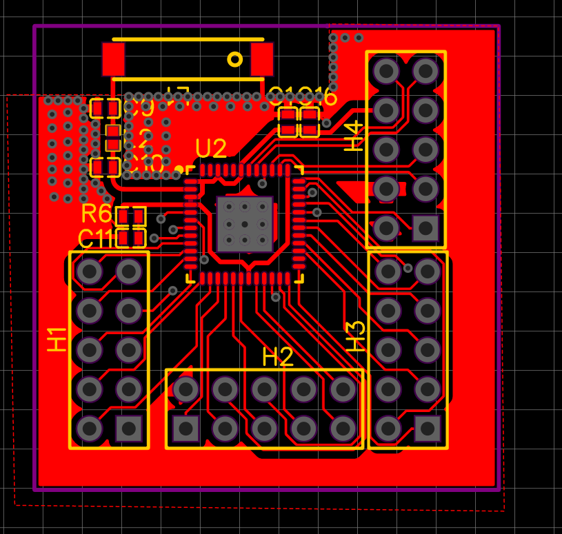

打样了4次才搞定了esp32的天线
初次接触天线没经验,前三次的失败打击了信心,前几次都是天线问题,几乎要放弃了,但心有不甘,决定最后再打样一次,这次只关注天线所以只画了esp32-pico-d4的核心,终于可以联网了。

Re: 打样了4次才搞定了esp32的天线
是双层板?这样一圈大面积且无过孔到底层地的铺铜,有何意义?
双层板的地回路本来就难处理,现在最远端要绕一大圈跑天线附近才能回流,运气不好的话,这些铺铜还会产生“天线效应”。
没条件就近过孔和底层地形成回路的话,就干脆不要铺铜。否则,尽量等间距多打点过孔到底层地平面。

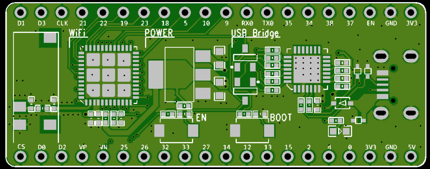

回复以上坛友,天线用的陶瓷天线AN9520-245,之前是自己随意画的,没有参考价值。这次参考了官方开发板:
不同的是,官方的是四层板金属片天线,这次虽然能联网,纯属运气好吧,没什么理论,照猫画虎做的,想要信号稳定估计得深入研究。
感谢@Zodiac提醒,学到了

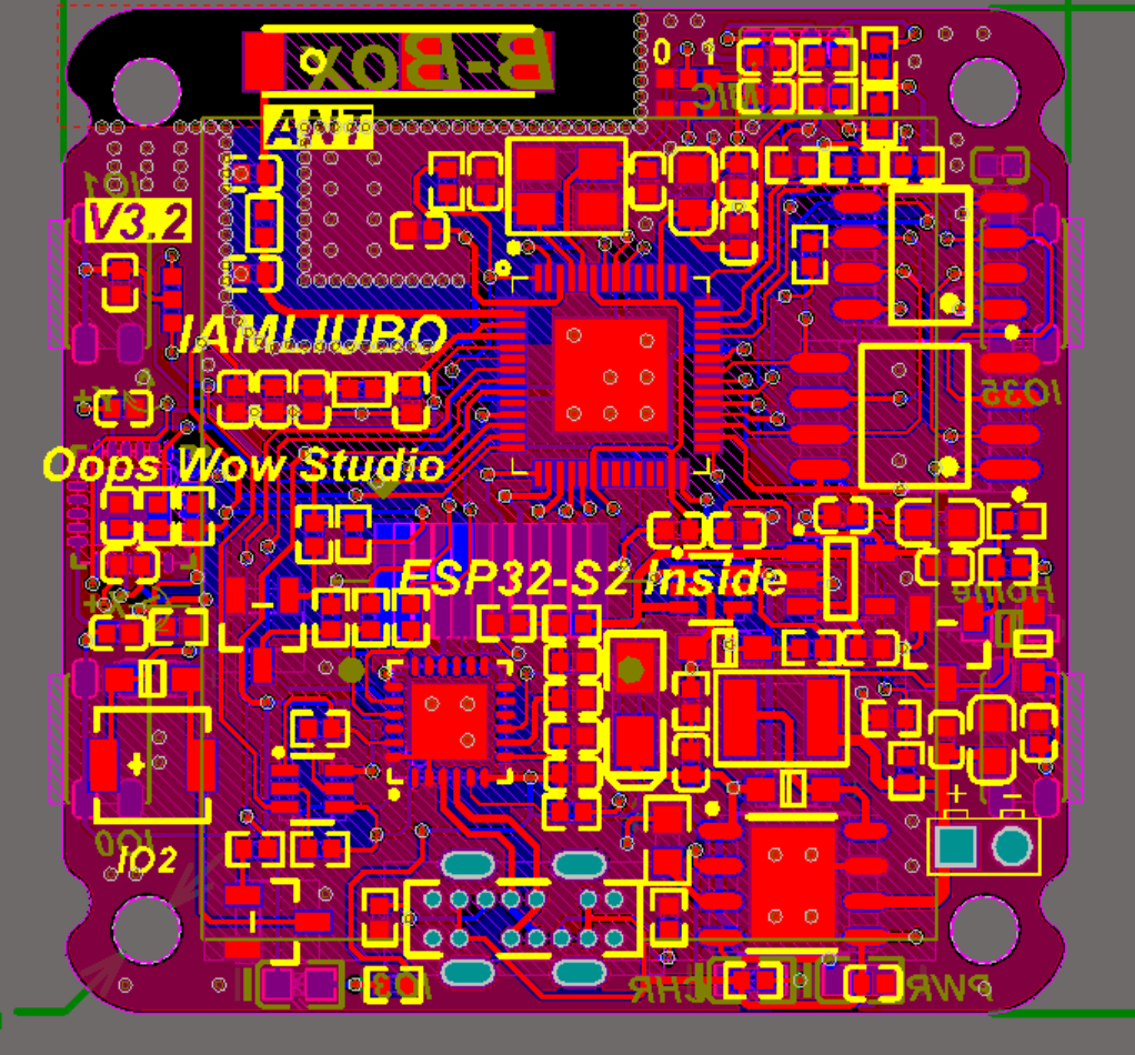

还参考了网上的设计:
这个天线好像没接地,不知道这是什么原理

陶瓷天线的另一端要悬空!!!不能接地,还有2.4G的信号基本上是个天线就能出来,只不过效果好坏罢了,如果连网都连不上,emmm sad

基本可以肯定不是天线问题造成的没信号或者无法联网,这种天线就算不做任何设计,随便拉根线都能连上,无非是距离远近问题,

这个天线好像没接地,不知道这是什么原理
== emmm, 我这个其实效果也不是很好...

陶瓷天线用了一次,感觉效果真的差啊,不如板载PCB天线好

对于射频初学者来说,留ipex座子接外置天线是最好的选择了。至于陶瓷天线,有的需要接地,有的不能接地,要看天线手册的推荐设计

晶振别拉排针出来啊。。。你不能联网应该是晶振不准而不是天线问题,esp的天线真的是画一条线都能用

不应该吧,esp32的天线算是容易的了,可能还真的晶振的问题,你排查看看
