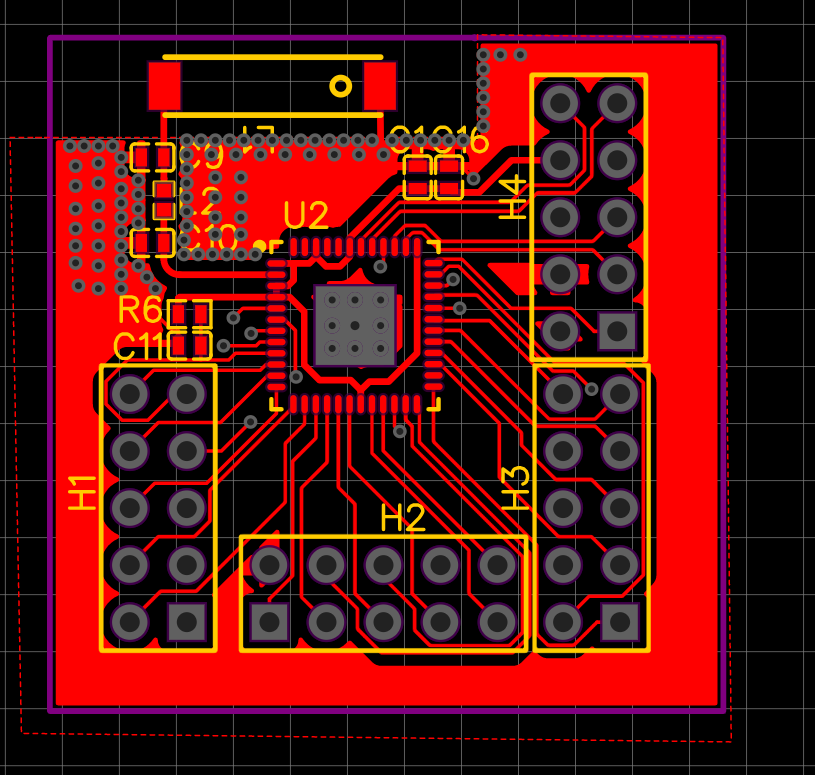

初次接触天线没经验,前三次的失败打击了信心,前几次都是天线问题,几乎要放弃了,但心有不甘,决定最后再打样一次,这次只关注天线所以只画了esp32-pico-d4的核心,终于可以联网了。

积分: 42
Re: 打样了4次才搞定了esp32的天线
是双层板?这样一圈大面积且无过孔到底层地的铺铜,有何意义?
双层板的地回路本来就难处理,现在最远端要绕一大圈跑天线附近才能回流,运气不好的话,这些铺铜还会产生“天线效应”。
没条件就近过孔和底层地形成回路的话,就干脆不要铺铜。否则,尽量等间距多打点过孔到底层地平面。
楼主 #8 2020-07-13 13:34:48
已发帖子: 856
积分: 697

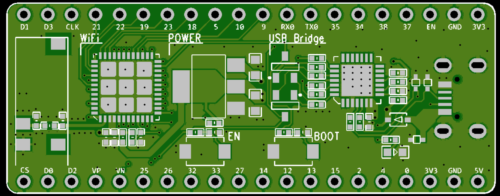

回复以上坛友,天线用的陶瓷天线AN9520-245,之前是自己随意画的,没有参考价值。这次参考了官方开发板:
不同的是,官方的是四层板金属片天线,这次虽然能联网,纯属运气好吧,没什么理论,照猫画虎做的,想要信号稳定估计得深入研究。
感谢@Zodiac提醒,学到了

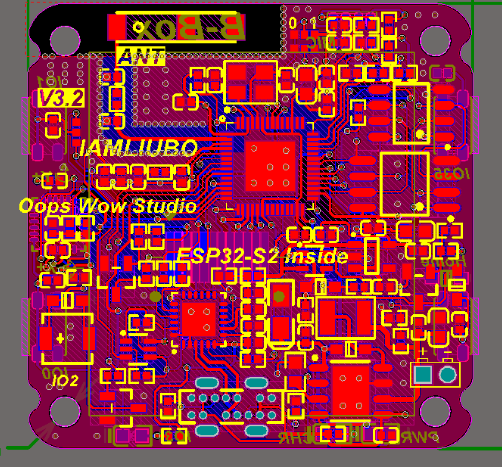

还参考了网上的设计:
这个天线好像没接地,不知道这是什么原理

陶瓷天线的另一端要悬空!!!不能接地,还有2.4G的信号基本上是个天线就能出来,只不过效果好坏罢了,如果连网都连不上,emmm sad

#16 2022-10-10 11:41:14
IAMLIUBO
注册时间: 2019-04-01
已发帖子: 85
积分: 47.5
kekemuyu 说:
还参考了网上的设计:
https://whycan.cn/files/members/1315/20200713-133833-003.png
这个天线好像没接地,不知道这是什么原理
== emmm, 我这个其实效果也不是很好...
