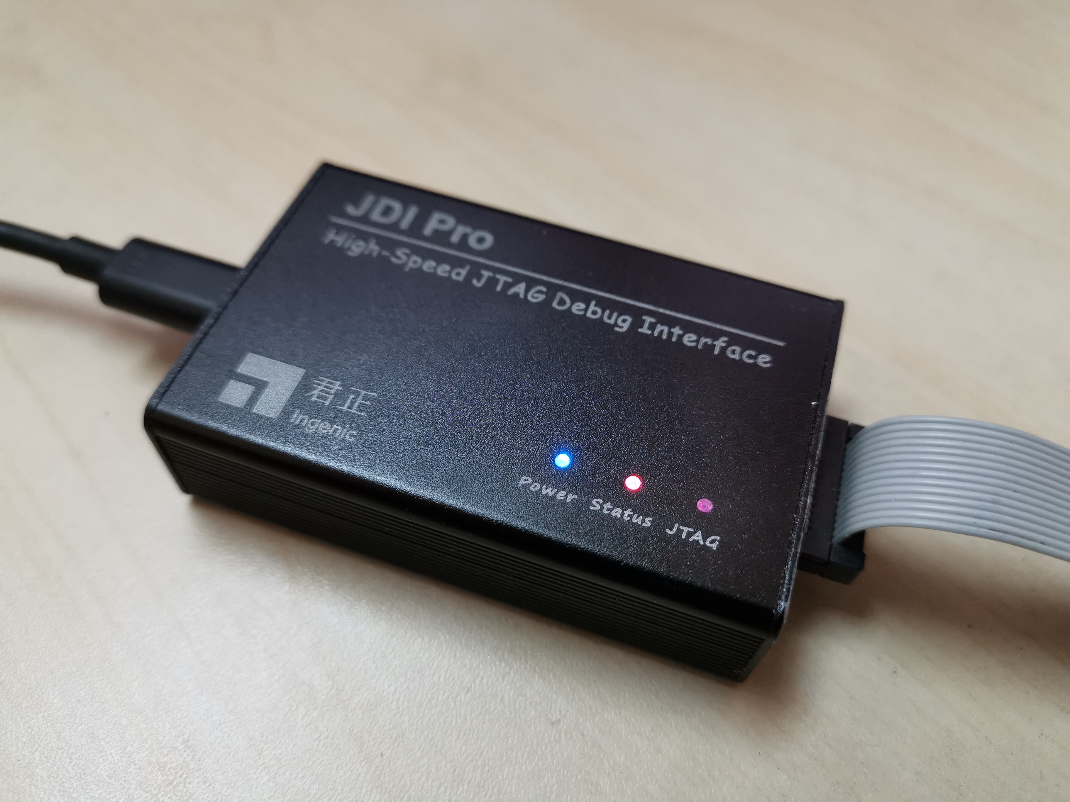

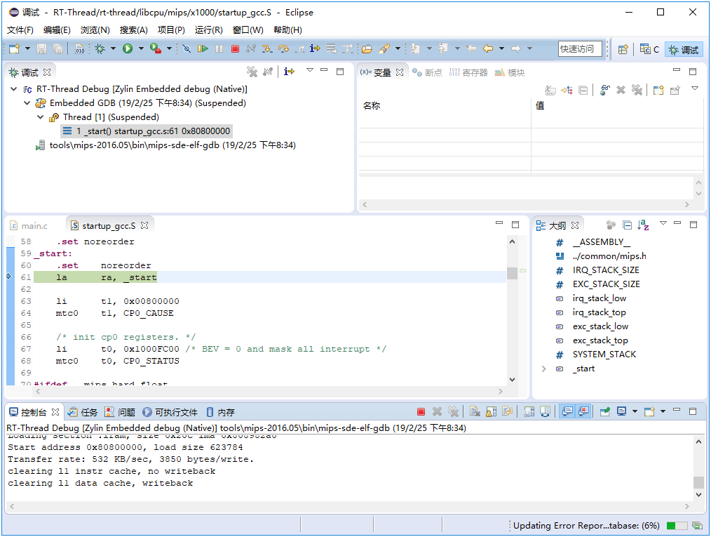

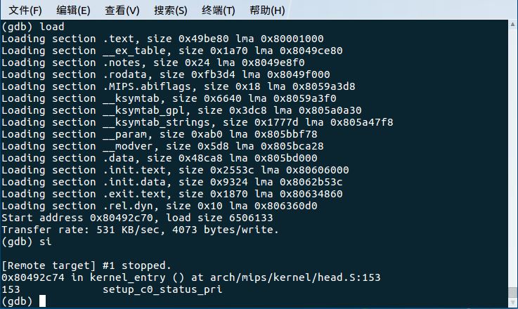

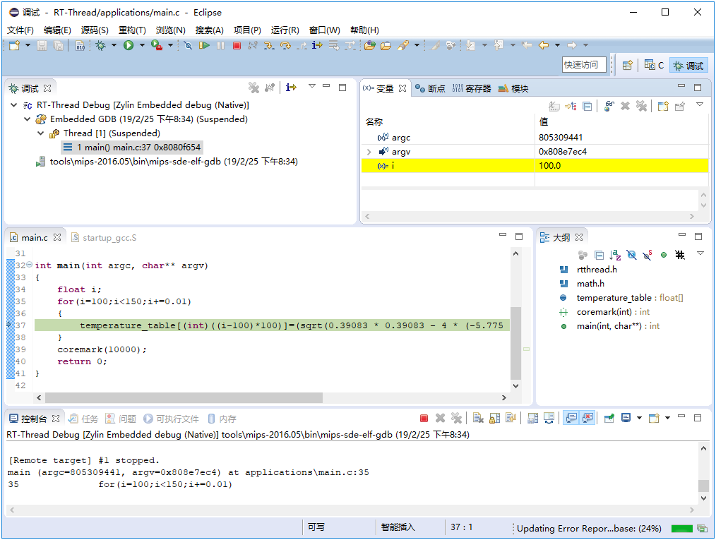

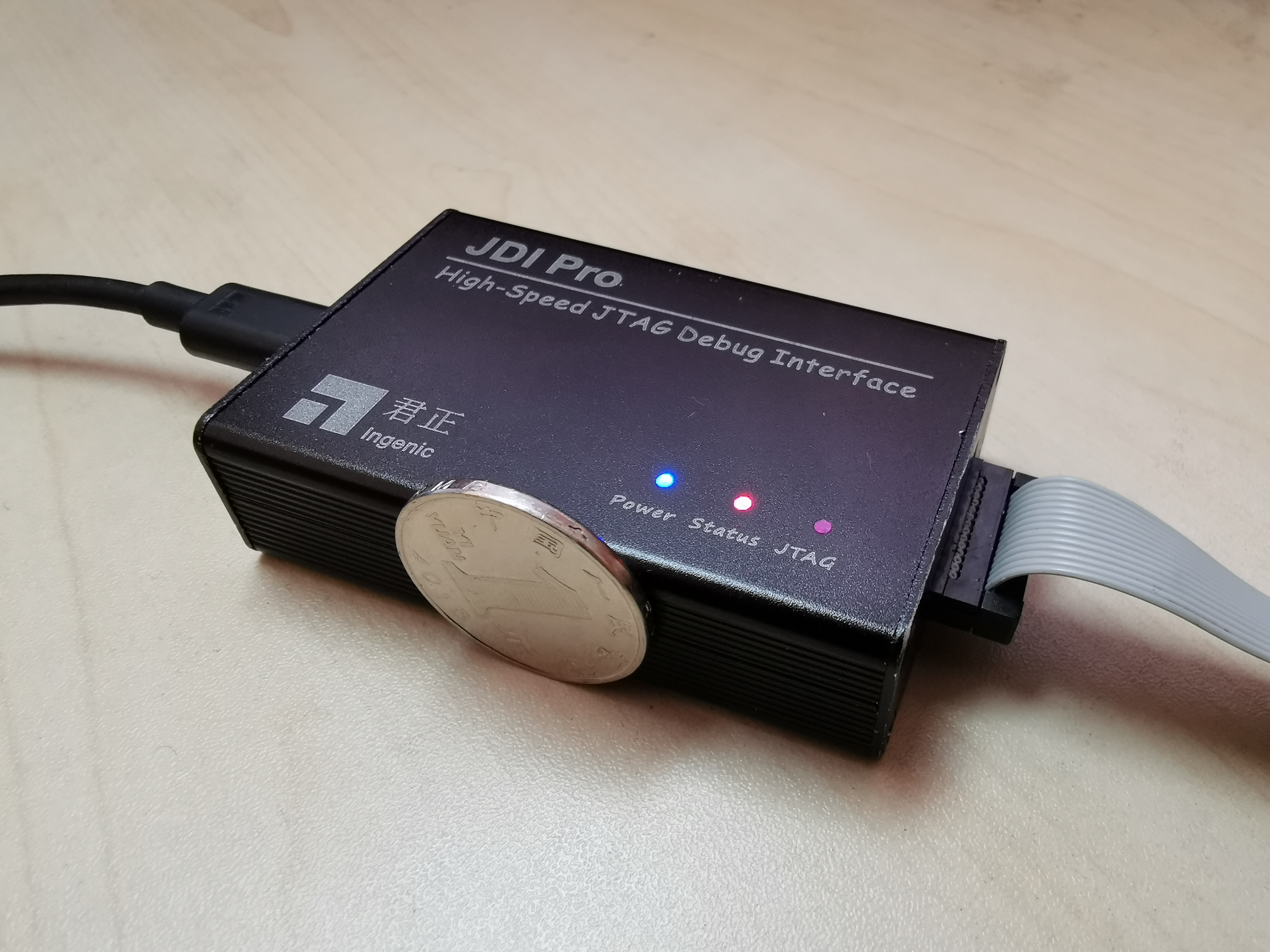

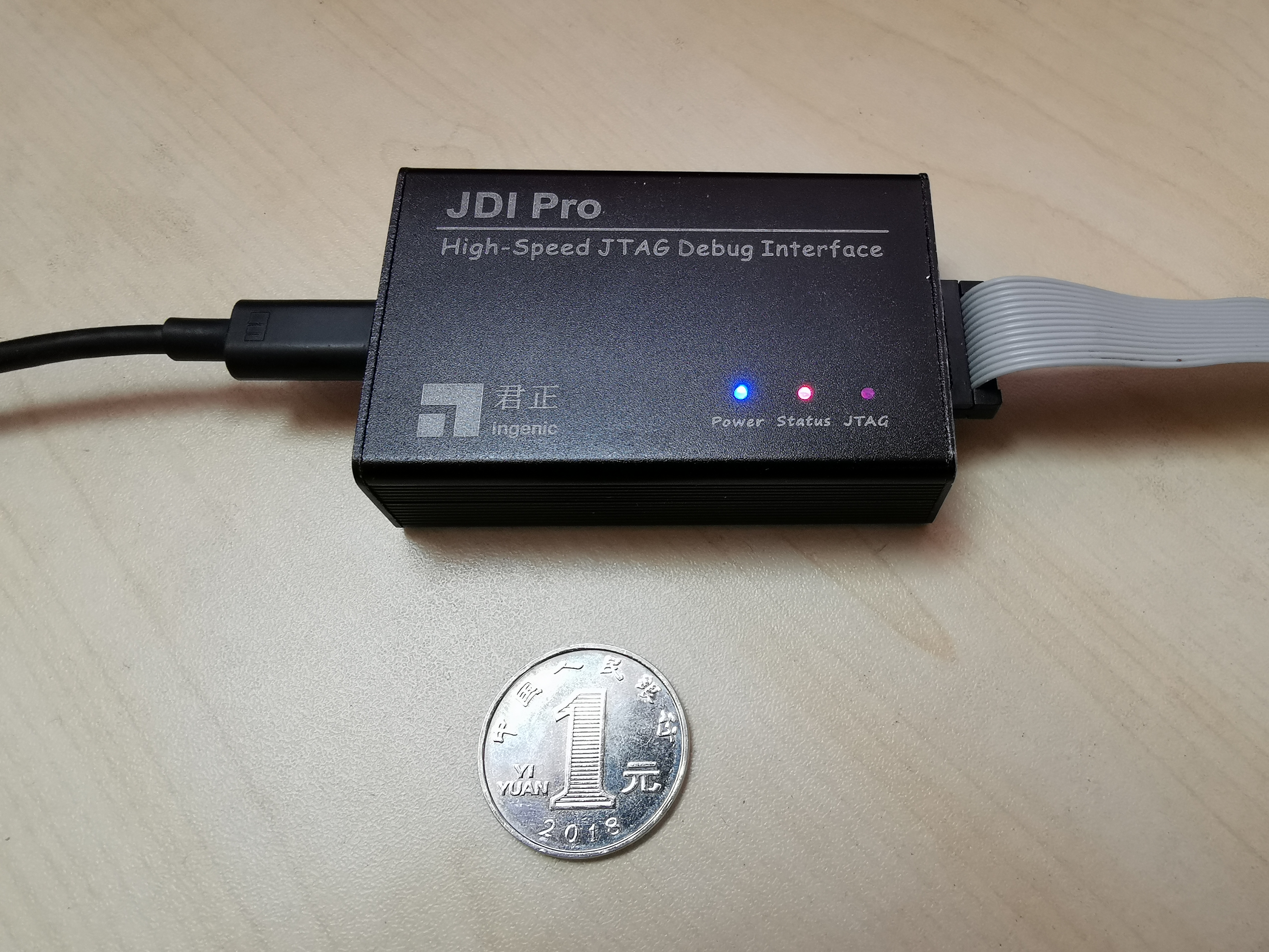

君正JDI Pro调试工具及配套软件
JDI Pro调试工具是老款JDI调试工具的升级版。JDI Pro调试工具相对于老款工具显著提高了调试性能,下载代码速度可达500kB/s,单步调试性能可达40步每秒;同时其优化的接口布置和大幅缩小的体积带来了更好的易用性和便携性。

  1. 技术指标数据是在银河麒麟社区版操作系统中使用RatCharm目标板(基于X1000)测得,使用不同操作系统及不同目标板时可能会导致一定偏差。

这是君正官方出的仿真器吗?
外貌看起来和 JLink差不多。

算是君正大力支持下的产物吧,里面和JLink差别挺大的,是一颗X1000,等我整理好文档之后就能看见内部图了。
