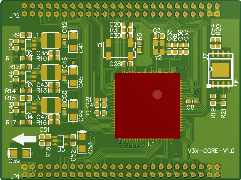

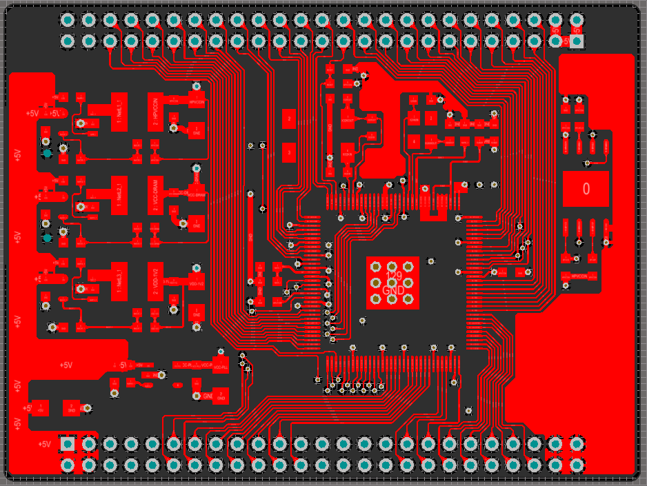

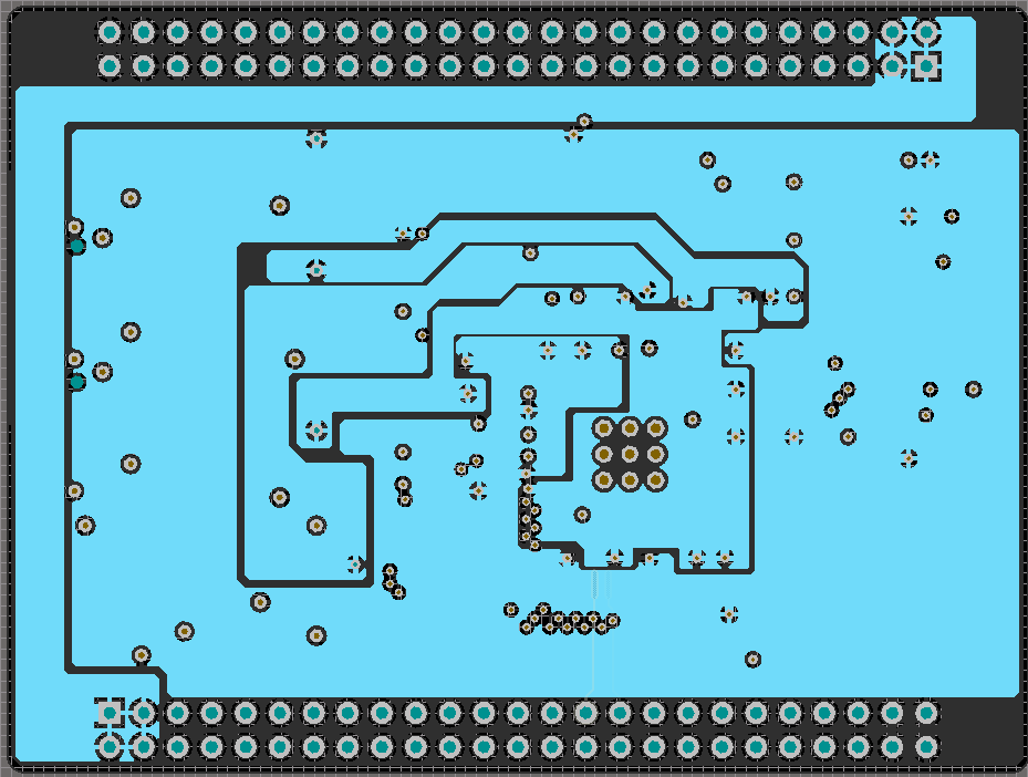

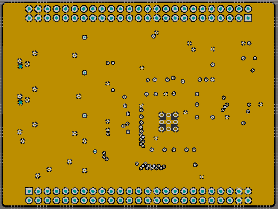

分享开源的V3X核心板
开源自己设计的核心板电路图和PCB,来验证下V3X芯片的应用。
板层图
板子3D图
电路图和PCB源文件
V3X-CORE-V1.0-20220224.rar

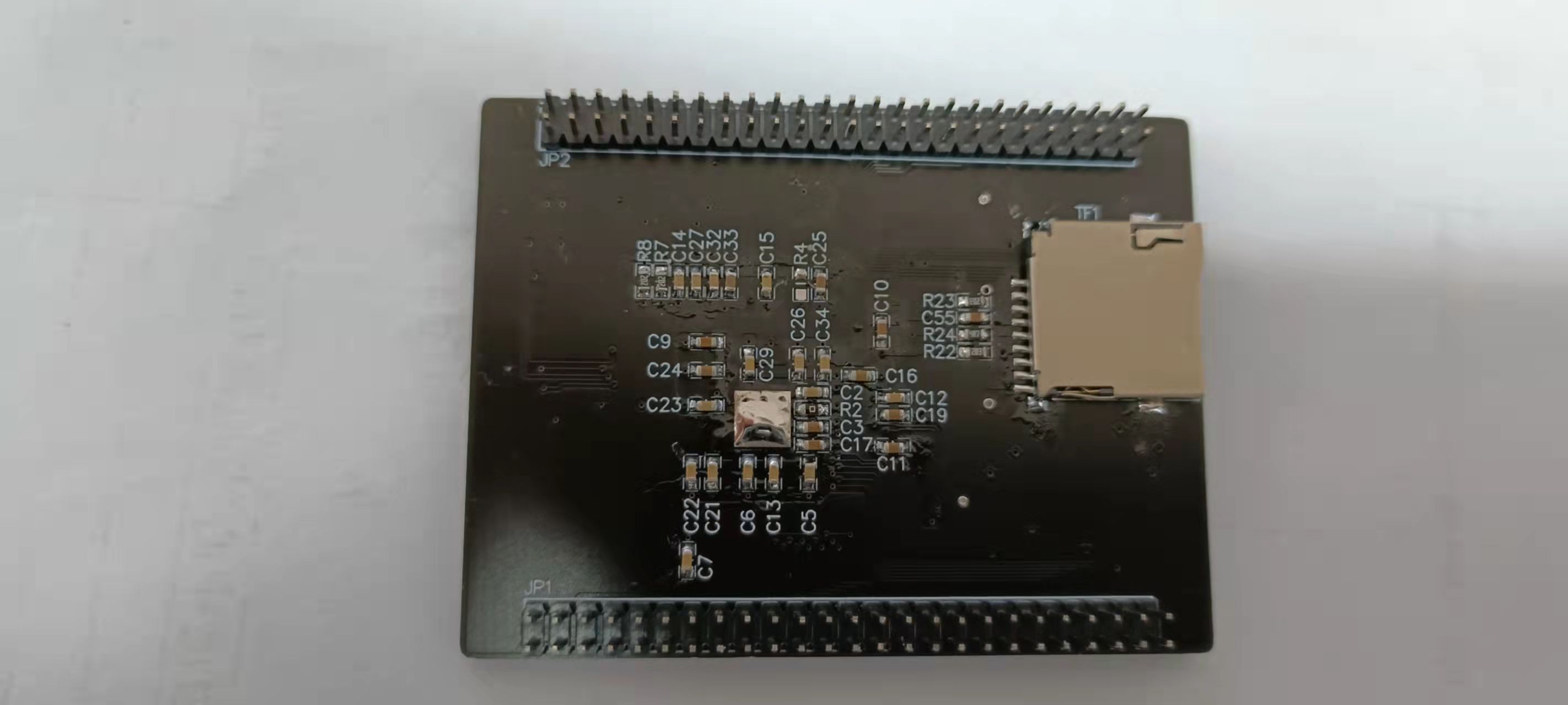

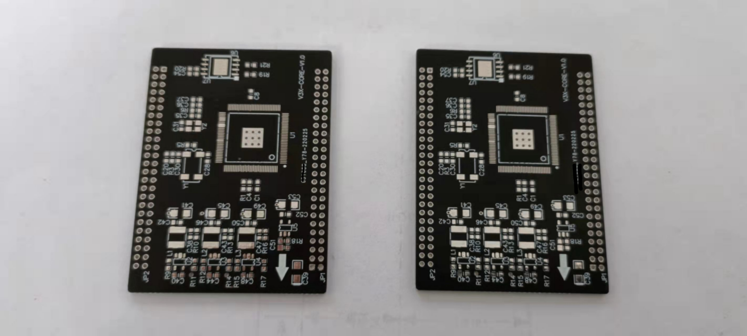

等了几天,打样的板子终于回来了
楼主 #2 2022-03-04 15:13:12
tlled
注册时间: 2019-03-06
已发帖子: 37
积分: 72
Re: 分享开源的V3X核心板

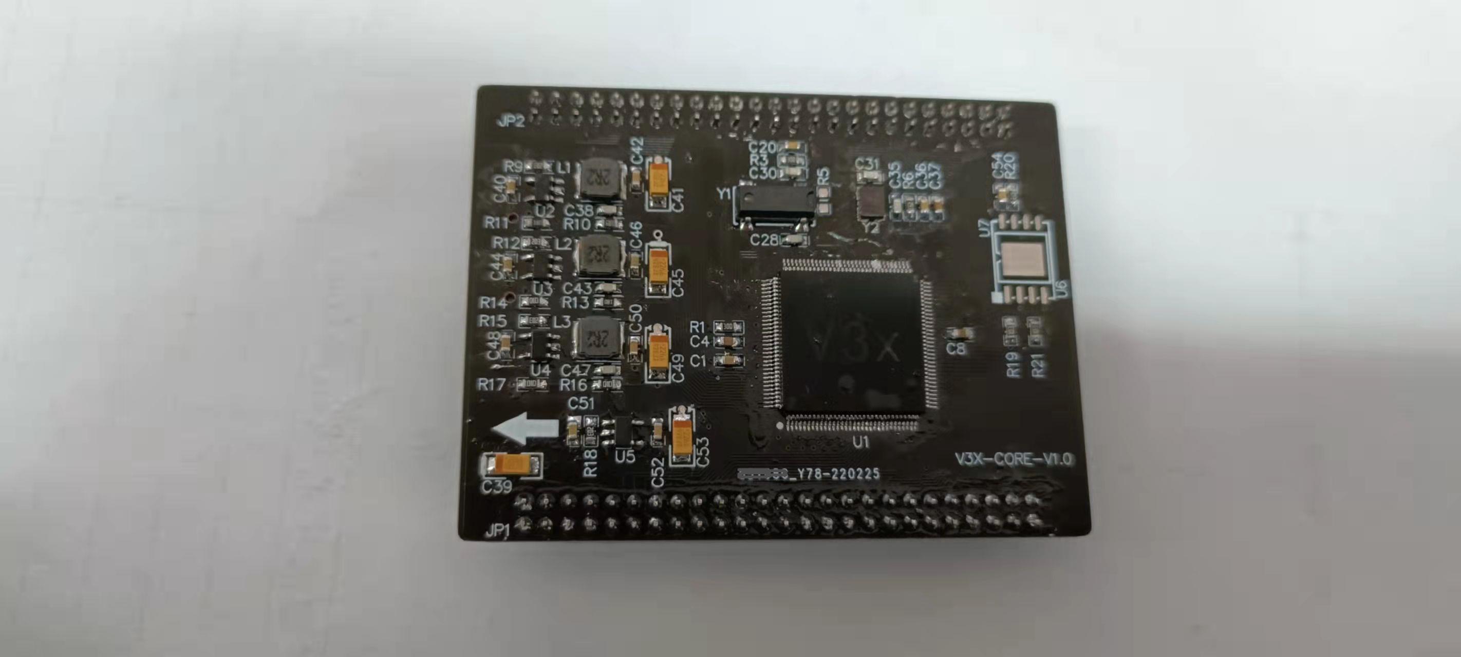

元器件焊接完成,SPI flash芯片没有焊接

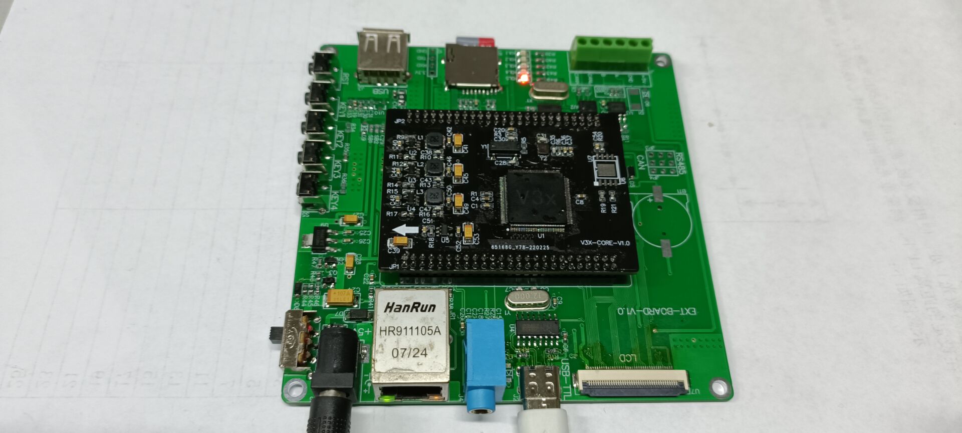

楼主 #3 2022-03-04 19:03:30
tlled
注册时间: 2019-03-06
已发帖子: 37
积分: 72
Re: 分享开源的V3X核心板

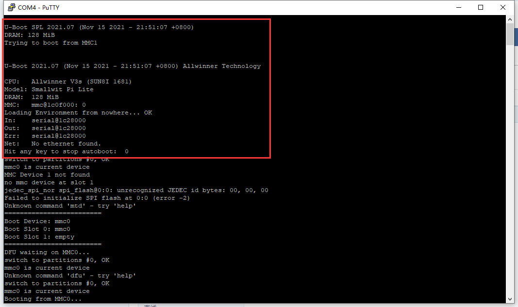

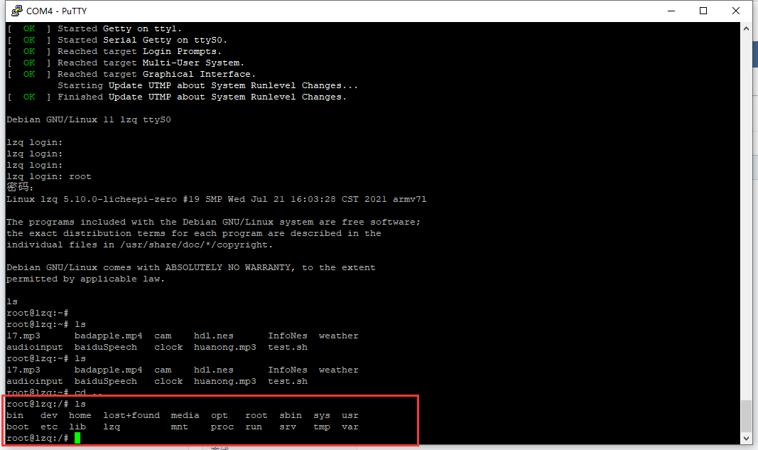

核心板焊接好后,连接底板,
使用大佬的镜像 https://whycan.com/t_7571.html 测试下硬件
串口输出
输入账户和密码,进入文件系统

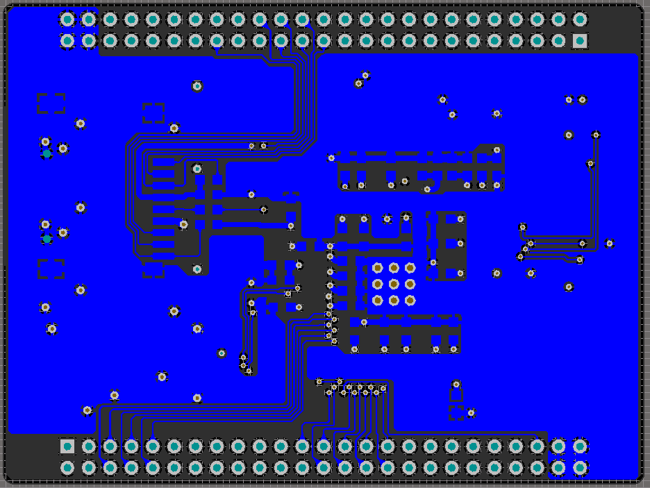

#4 2022-03-07 14:29:01
yrl
注册时间: 2022-03-07
Re: 分享开源的V3X核心板
感谢分享!Layer2 GND Plane和Bottom Layer的EP Pad过孔多打一些,然后EP过孔铺上实铜,散热估计会好上一点点,以后超个啥的
