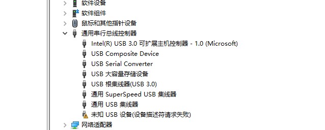

这是我按照本站的资料编译出来的RNDIS gadget驱动的linux 内核(f1c100s licheepi nano),不知道为什么,出现这种现象。

nano login:
我的启动信息
