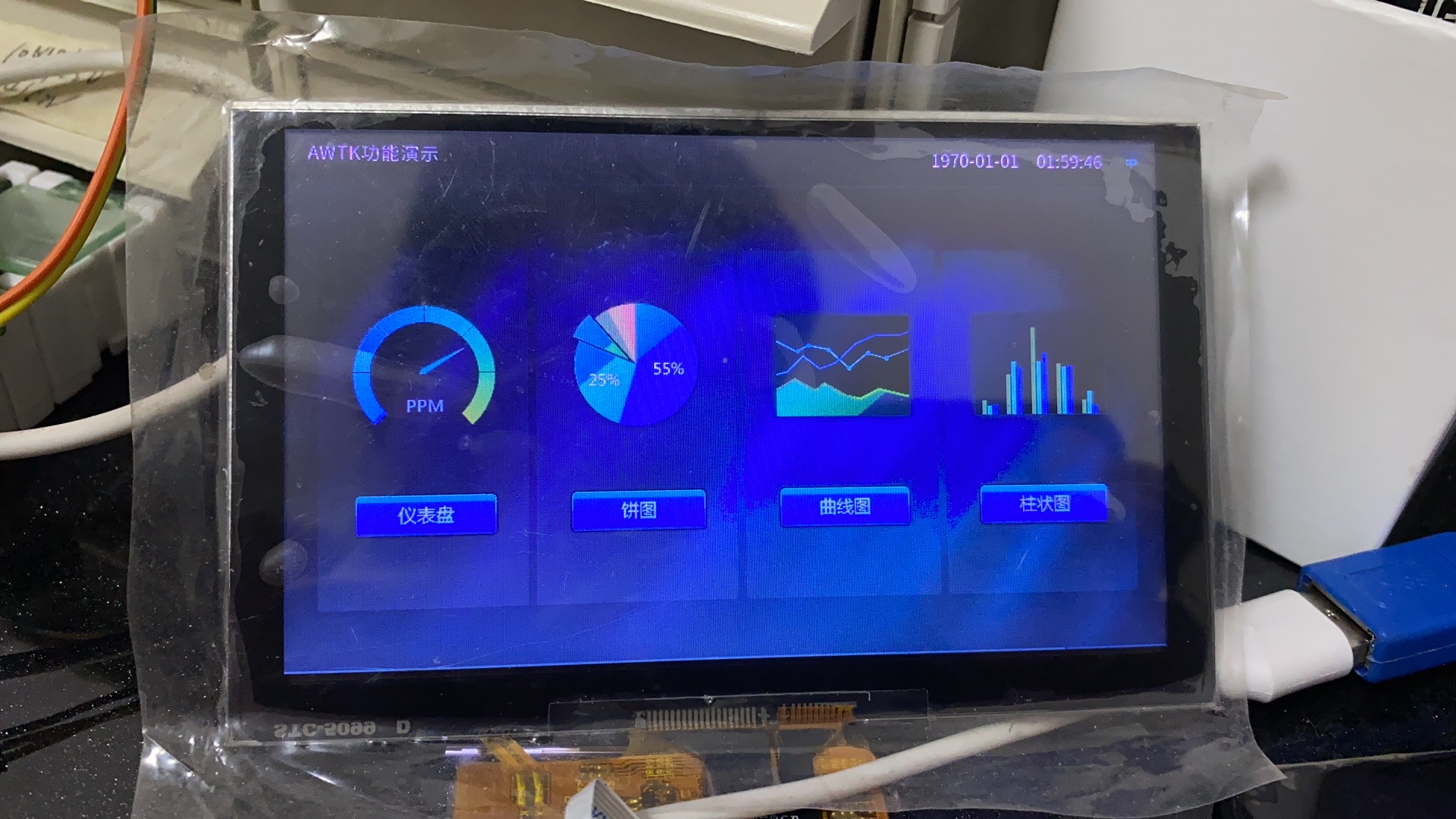

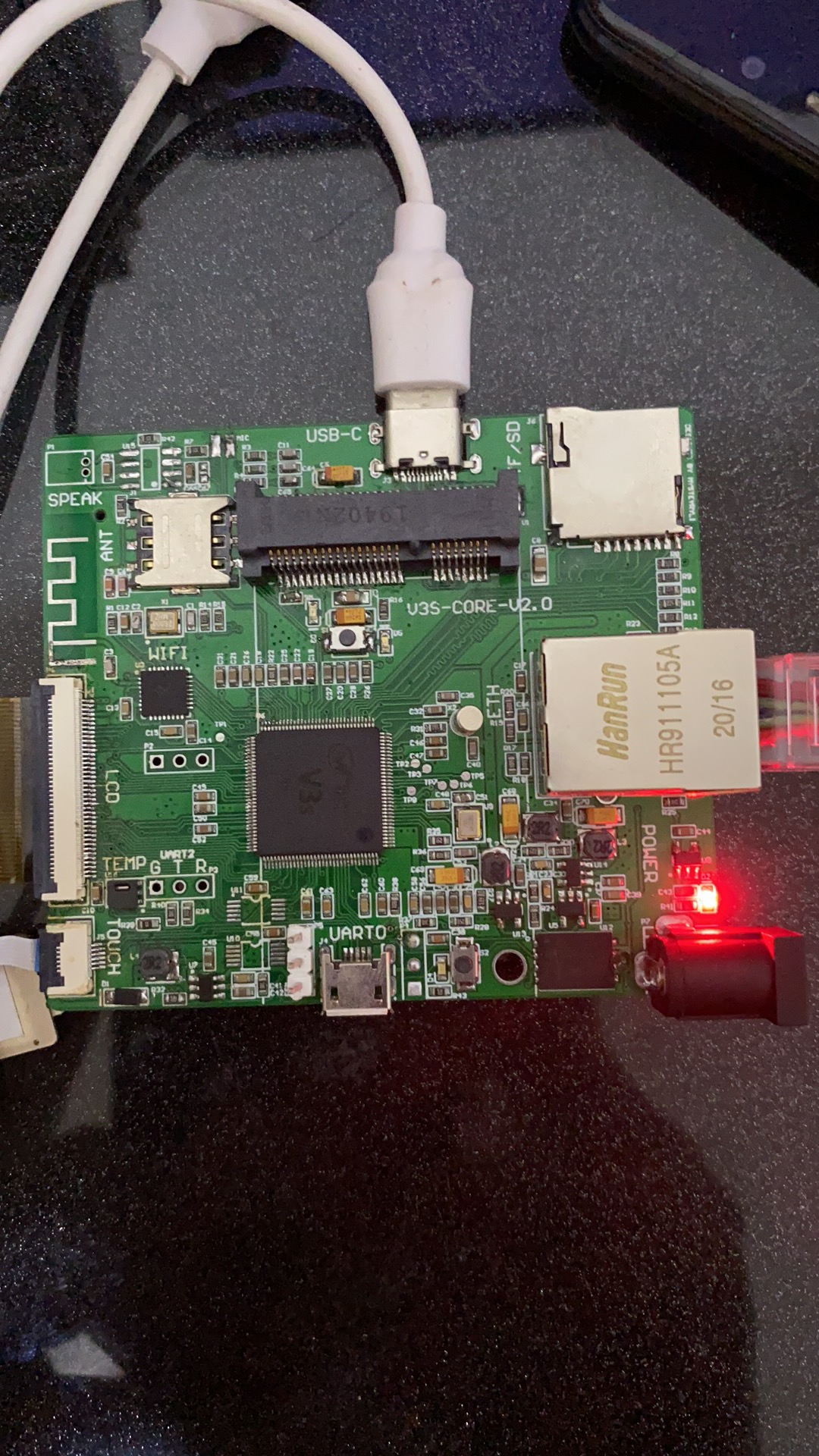

本人DIY的全志V3S小板,半卖半送,同时准备制作第三版
先放链接镇楼  https://item.taobao.com/item.htm?id=627006030286
仔细看下宝贝下方说明,有想法的朋友可以私聊我qq929916200
欢迎大家前来提提意见,完善这块板子 买不买没关系,都可以提意见哦
目前计划基于camdroid和awtk写一些简单的应用,也欢迎大神前来指导,共同进步

改版计划包括以下几点
1:mic部分电路
2:SPI部分布线等长
3:usb转串口的ch340的发送添加二极管,防止漏电
4:typec与4G添加一个拨码开关用于选择使用哪个

感谢楼主分享,flash是右上角那个吗,感觉不是等长问题,而是被电源干扰了。
是的,不过我试过不用主电源供电,用typec供电,也会出现不稳定的情况,有没有办法降低spi的速度测试下呢
嗯,把spi频率降低到30-50Mhz,对系统影响不大。
一般像camdroid和主线这些,默认的SPI的频率是多少呢

楼主,后来有改板吗?稳定性怎么样了?是spi的问题吗?
后来测试了,把SPI的线做等长处理就好了
好久没弄了,最近有个项目用到V3S,这个又捡起来了
