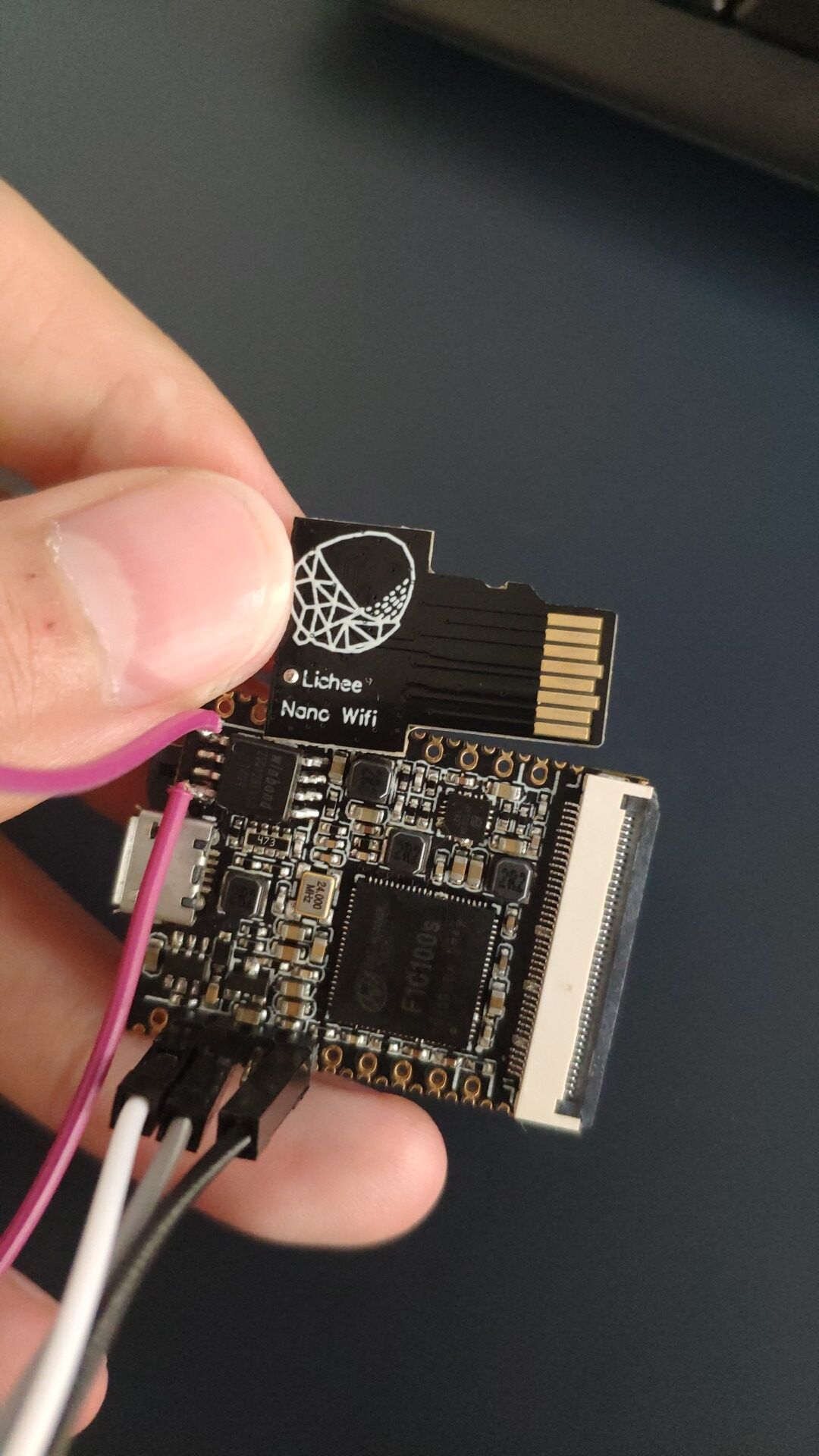

在F1C100s Nano上使用wifi模块
官方给的镜像包里有两种:带WiFi的镜像包和不带wifi的镜像包,普通的镜像(.bin)文件烧录后可以在板子上挂载tf卡,也就是在/dev/目录下有tf卡的设备号,但是烧录上带wifi的镜像之后就不能识别了,是不是因为这个卡槽的驱动已经换成识别wifi模块的驱动了,如果是这样的话,那个esp8089.ko文件该怎么放到板子里,望大佬们告知怎么做,谢谢!

楼主 #5 2019-05-07 11:59:41
北冥雪
注册时间: 2019-04-08
已发帖子: 43
积分: 43
Re: 在F1C100s Nano上使用wifi模块
是用flash启动,只有一个卡槽,这个卡槽应该插wifi模块,烧录完带wifi的镜像后不是还要把esp8089.ko文件手动modprobe一下么,问题是怎么把这个.ko文件放到板子里面,之前我都是用挂载tf卡方式往板子上传输文件的,现在板子识别不出tf来

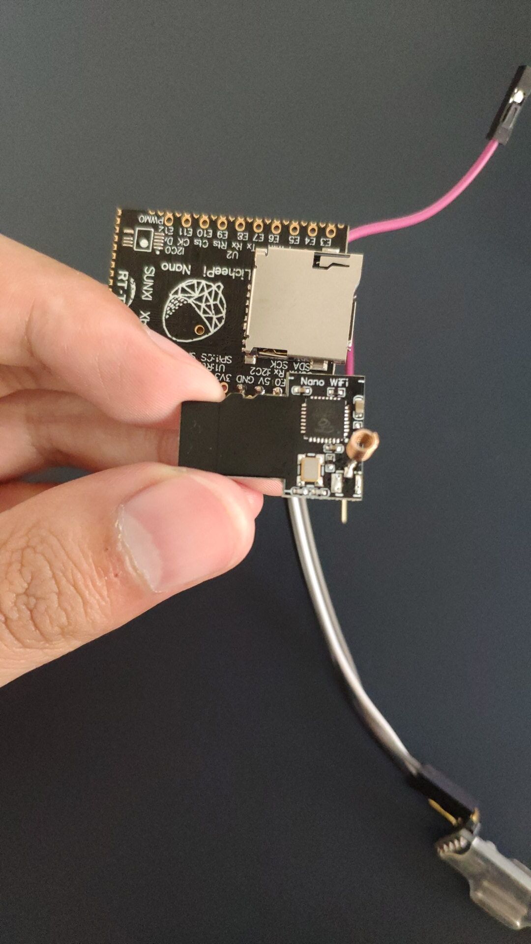

这个wifi模块是插在这个卡槽上的么,还是焊上去的
#14 2019-05-08 17:34:38
你这种是插上去的,
一开始我买那种是焊接的。
但是插上去之后特别容易掉下来,那个tf卡插上后不会,这个怎么解决
最近编辑记录 北冥雪 (2019-05-08 17:38:19)
#16 2019-05-08 17:38:46
松松垮垮吗?应该不会啊, 看起来挺稳的,
实在不行贴个美纹胶加厚?

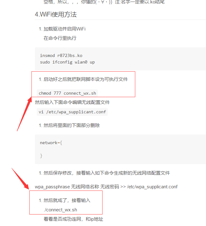

我在荔枝派zero的操作指南上看见了关于wifi的操作,但是我没找到这个关于联网的脚本在哪
#20 2019-05-09 16:14:18
这个我也找不到,你问下荔枝派,我觉得就是调用那个 wpa_xxx 连接命令
建立 /etc/wpa_supplicant.conf 文件:
ctrl_interface_group=0
ap_scan=1
network={
ssid="debugdump"
scan_ssid=1
key_mgmt=WPA-EAP WPA-PSK IEEE8021X NONE
pairwise=TKIP CCMP
group=CCMP TKIP WEP104 WEP40
psk="13800138000"
priority=5
依次执行下面的shell命令:
#安装驱动
#激活WIFI网卡
#加密连接无线WIFI热点
#DHCP获取IP
insmod /usr/lib/r8723bs.ko

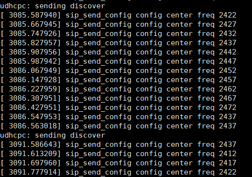

ifconfig wlan0 up
wpa_supplicant -B -d -i wlan0 -c /etc/wpa_supplicant.conf
udhcpc -i wlan0
我按照你上面的方法改了,然后就一直出这个信息,这是连上了么
#24 2019-05-10 10:05:20
看不出来,或许驱动在配置什么,网络可以连接吗?
楼主 #25 2019-05-10 10:08:21
北冥雪
注册时间: 2019-04-08
已发帖子: 43
积分: 43
好像并没有
#26 2019-05-10 10:15:25
你wifi的ip是手动设置的吗?登陆到路由器管理界面看下有没有新用户

#28 2019-05-10 10:29:24
那应该没有连上了
我帮你去问下,有没有哪位有能用的固件

那应该怎么做,昨天我试过可以连没有密码的热点,有密码的就连不上
#30 2019-05-10 10:57:15
那就不是驱动原因了,应该是配置问题
https://whycan.cn/t_652.html#p2171

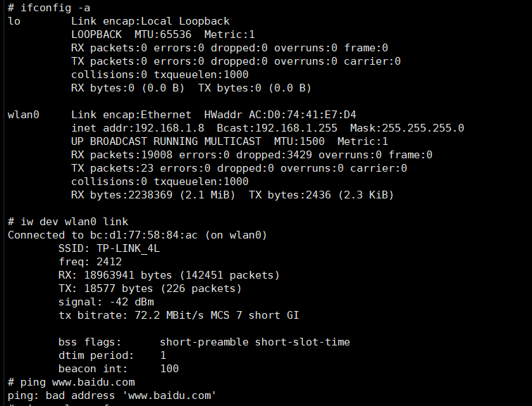

能连上WiFi,却不能ping外网,这是什么原因呀
#37 2019-05-31 11:46:56
参考这个: https://whycan.cn/t_2091.html#p19695
udhcpc -i wlan0
楼主 #38 2019-05-31 11:48:28
北冥雪
注册时间: 2019-04-08
已发帖子: 43
积分: 43
ok了,谢谢晕哥

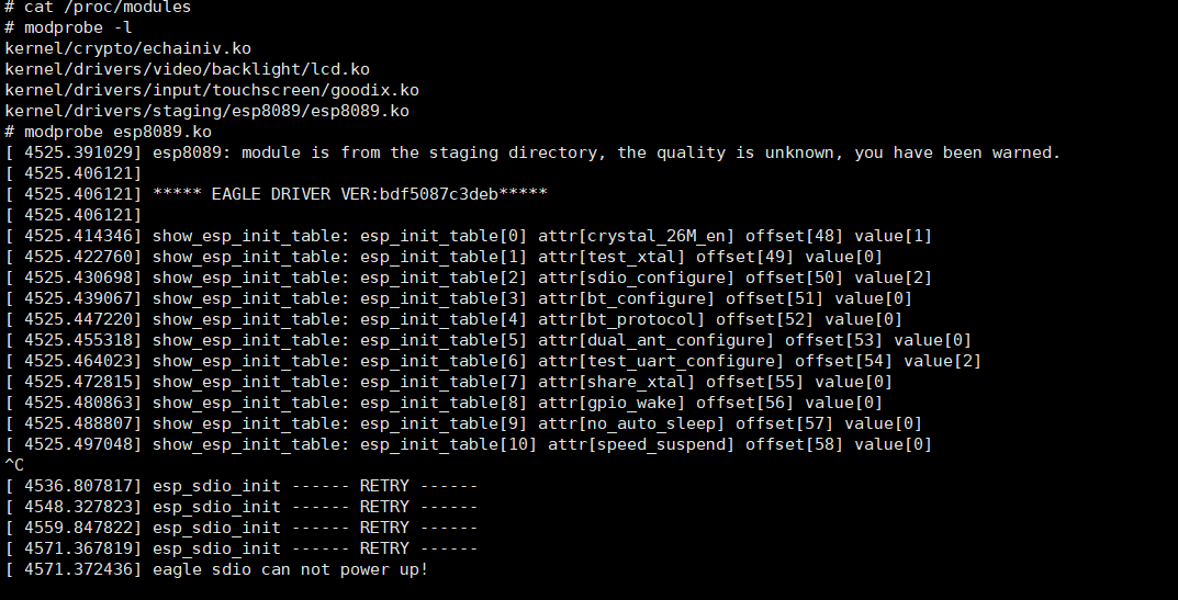

楼主 #39 2019-05-31 16:47:57
北冥雪
注册时间: 2019-04-08
已发帖子: 43
积分: 43

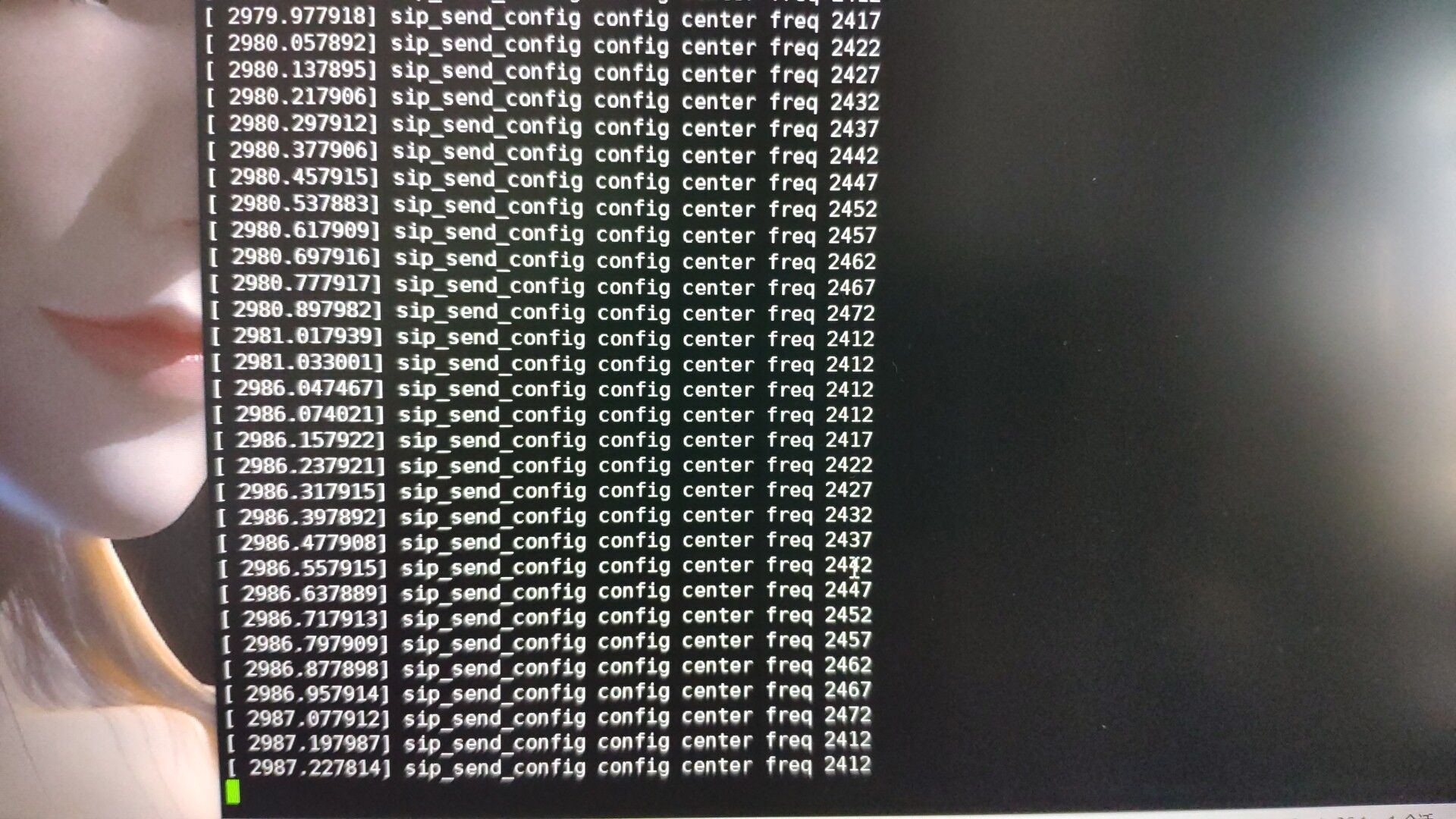

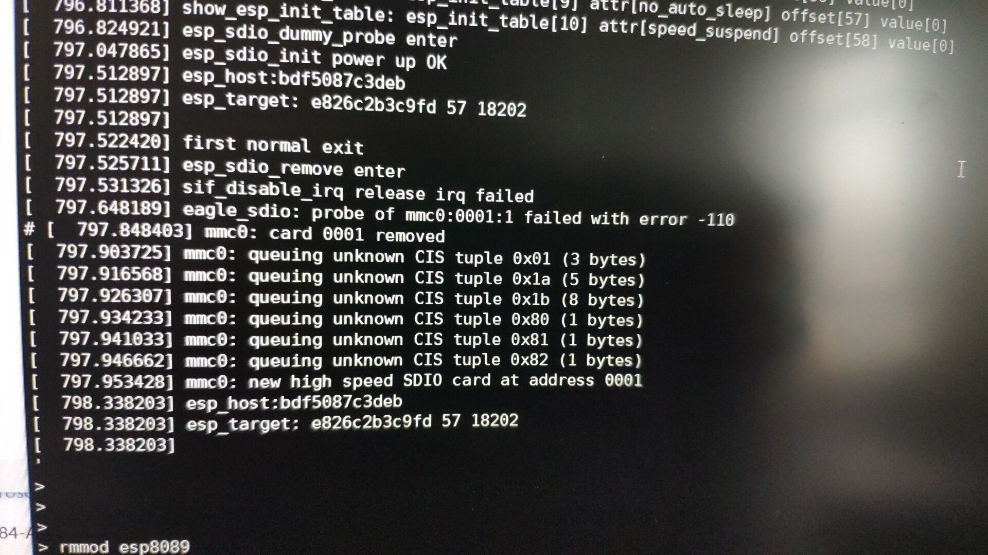

再次上电运行的时候就出错了,而且试了好几次都加载不出这个模块来了
#40 2019-05-31 16:55:10
这个 esp8089 驱动是你自己编译的吗,从哪里下载的?
不是,用的商家给的,用一次模块就特别热,拿下来,凉一会就好了,但是还是只能用一次,用一次就特别热,然后就不行了

[ 752.868643] wlan0: send auth to 0a:71:90:19:23:d7 (try 1/3)
[ 752.880604] wlan0: authenticated
[ 752.888172] wlan0: associate with 0a:71:90:19:23:d7 (try 1/3)
[ 752.912173] wlan0: RX AssocResp from 0a:71:90:19:23:d7 (capab=0x8731 status=0 aid=6)
[ 752.920249] wlan0: associated
经过dhcp得到IP后会一直打印类似“wlan0: RX AssocResp from 0a:71:90:19:23:d7 (capab=0x8731 status=0 aid=6)”这样的信息,有没有大佬知道如何取消打印??
