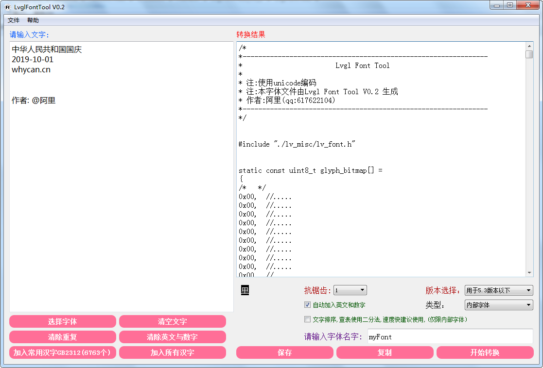

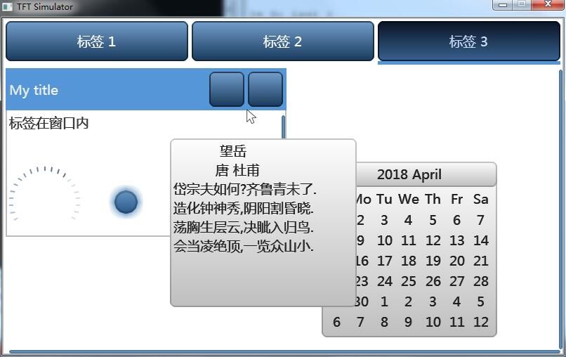

分享一个好用的 littlevgl / lvgl 字体生成工具. 作者 @阿里
下载地址: LvglFontTool_V0_1.rar
感谢原创作者【阿里】
以下 2019-09-26 22楼 更新

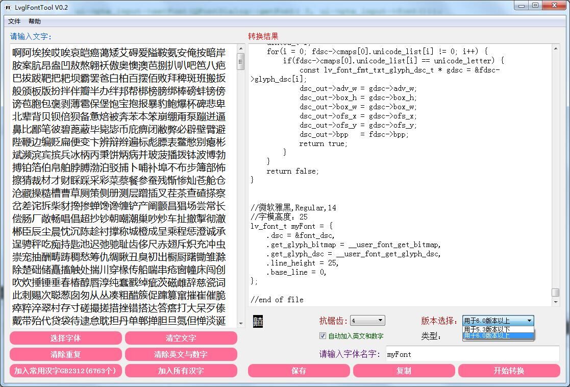

0.2版本下载: LvglFontTool_V0_2.rar
lvgl字体工具更新V0.2
1、支持生成lvgl_6.0字体。
2、增加参数保存。
3、内部字体增加字体排序,使用二分查找。
3、增加类似XBF内部字体及XBF外部字体。
作者微信收款二维码: QQ20190926152243.jpg
本软件免费使用,如果用于商业,请支持原作者 @阿里, 毕竟靠爱发出来的电是有限的。
为了这个软件能走得更远, 请支持原创作者。
以下 2020-02-29 更新
LvglFontTool_V0_3.7z

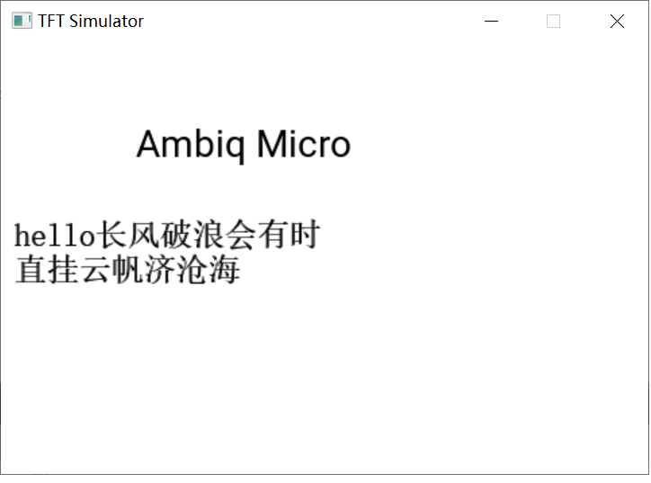

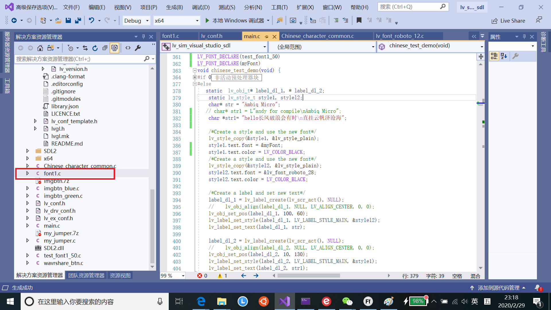

#34 2020-02-29 23:20:44
JamesZhou2020
注册时间: 2020-02-29
Re: 分享一个好用的 littlevgl / lvgl 字体生成工具. 作者 @阿里

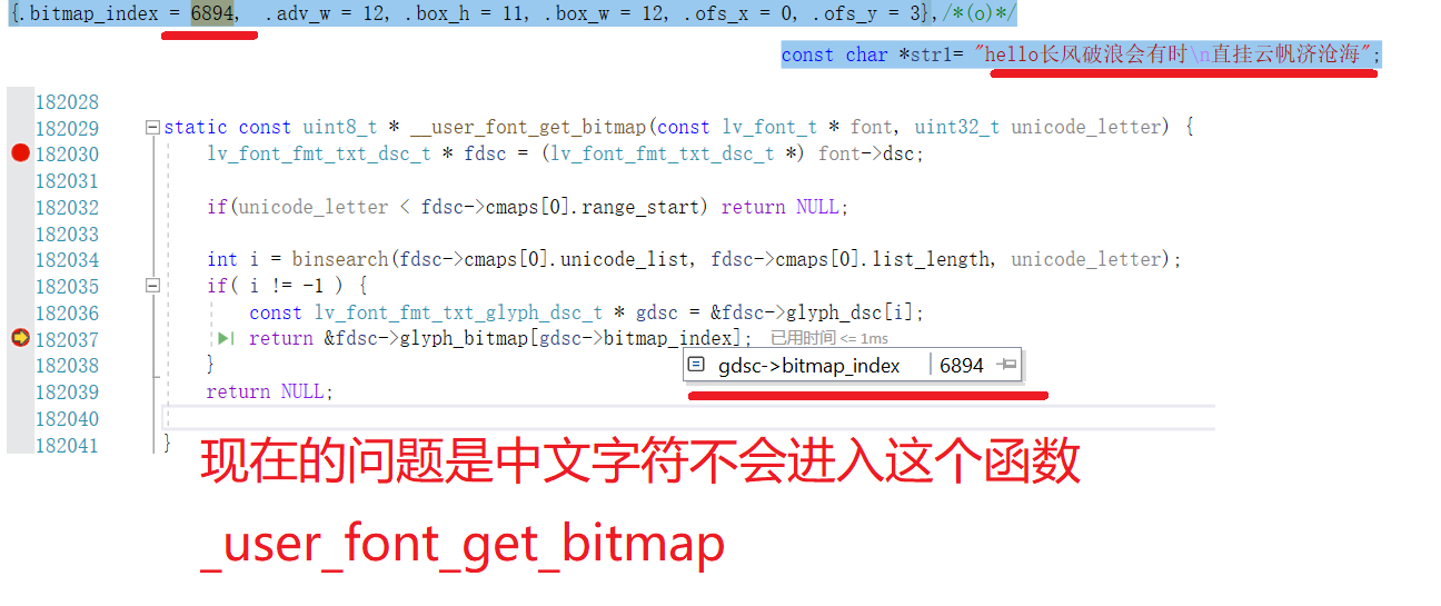

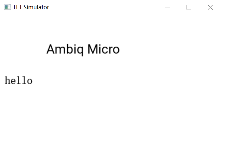

vs2019仿真lvgl不能显示中文问题
1.使用工具转换中文字体保存font1.c
2.加载font1.c文件到vs2019环境的工程中
3.测试代码如下
LV_FONT_DECLARE(myFont)
void chinese_test_demo(void) {
   static  lv_obj_t* label_dl_1, * label_dl_2;
    static lv_style_t style1, stylel2;
    char* str = "Ambiq Micro";
   // char* str1 = L"andy for compile\nAmbiq Micro";
    char *str1= "hello长风破浪会有时\n直挂云帆济沧海";
    /*Create a style and use the new font*/
    lv_style_copy(&style1, &lv_style_plain);
    style1.text.font = &myFont;
    style1.text.color = LV_COLOR_BLACK;
    lv_style_copy(&stylel2, &lv_style_plain);
    stylel2.text.font = &lv_font_roboto_28;
    stylel2.text.color = LV_COLOR_BLACK;
    /*Create a label and set new text*/
    label_dl_1 = lv_label_create(lv_scr_act(), NULL);
    //    lv_obj_align(label_dl_1, NULL, LV_ALIGN_CENTER, 0, 0);
    lv_obj_set_pos(label_dl_1, 100, 60);
    lv_label_set_style(label_dl_1, LV_LABEL_STYLE_MAIN, &stylel2);
    lv_label_set_text(label_dl_1, str);
    label_dl_2 = lv_label_create(lv_scr_act(), NULL);
    //    lv_obj_align(label_dl_2, NULL, LV_ALIGN_CENTER, 0, 0);
    lv_obj_set_pos(label_dl_2, 10, 130);
    lv_label_set_style(label_dl_2, LV_LABEL_STYLE_MAIN, &style1);
    lv_label_set_text(label_dl_2, str1);
4.调用并运行,只能显示英文
#35 2020-03-01 08:13:52
JamesZhou2020
注册时间: 2020-02-29
补充问题描述
调试发现英文字符hello都能显示,也调用了 const uint8_t * __user_font_get_bitmap(const lv_font_t * font, uint32_t unicode_letter)函数,
但是紧接着的中文字符
  长风破浪会有时\n直挂云帆济沧海
没有进入到 const uint8_t * __user_font_get_bitmap(const lv_font_t * font, uint32_t unicode_letter)函数中
#36 2020-03-01 08:22:37
JamesZhou2020
注册时间: 2020-02-29
我的VS版本
链接: https://pan.baidu.com/s/1AyMz2A_ppdDIn4a-l40fAQ
提取码:hbyv
我的仿真工程
链接: https://pan.baidu.com/s/1dPu_2JKeGFjmMzJVZ1ZGgA
提取码:xzh7
以下@晕哥 从百度云下载:
vs2019下载安装: VS2019qyb_26992.rar
vs2019工程:lvgl_for_vs2019.7z

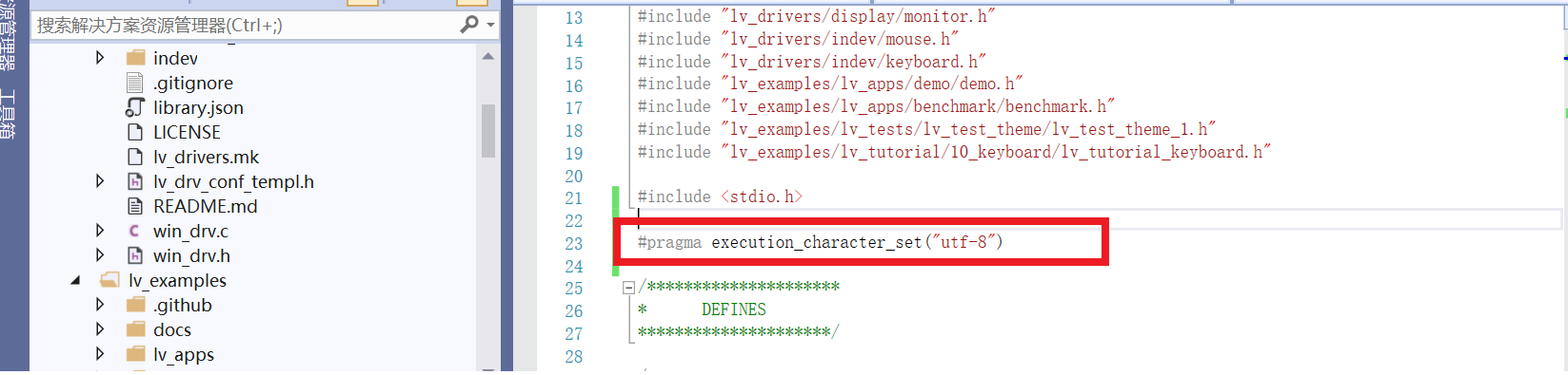

#37 2020-03-01 09:38:19
JamesZhou2020
注册时间: 2020-02-29
问题已解决
加入预编译指令解决的
#pragma execution_character_set("utf-8")

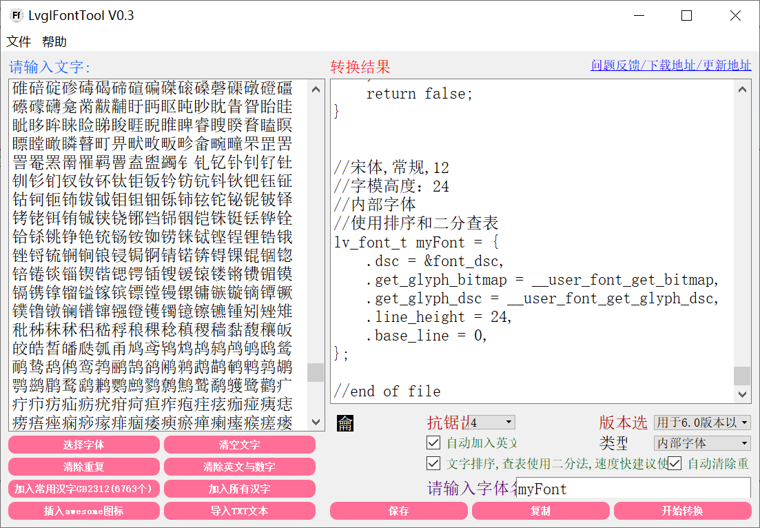

很感谢作者开发了这款软件,不过这个软件有个bug,就是在加载宋体 24号字的所有汉字的时候无法正常运行,字号越大,运行异常越多
#41 2020-05-14 18:14:47
yobbo
注册时间: 2019-12-09
已发帖子: 81
积分: 199.5

v03的版本依旧有bug,霞/发,在选择【加入常用汉字GB2312(6763个)】的时候会出现错字,单独输入文字的时候显示正常

阿里兄
注册时间: 2020-05-26
积分: 19
zhuxiya 说:
这是因为文字太多,加入字模数据时几十万行的文本显示在文本框卡死了,你可以先用XBF的,这个是直接写文件的,下版本我改一下,当文本太多时直接写文件就好了

@阿里兄,V0.3能转LVGL7.01的字体文件吗?我看了下选择6.0转换后的字体文件,感觉和LVGL7.01库中的字体文件不太一样。
最近编辑记录 zhaoxunren (2020-06-22 17:25:49)
//微软雅黑,Regular,12
//字模高度:27
//内部字体
//使用排序和二分查表
lv_font_t myFont009 = {
    .dsc = &font_dsc,
    .get_glyph_bitmap = __user_font_get_bitmap,
    .get_glyph_dsc = __user_font_get_glyph_dsc,
    .line_height = 27,
    .base_line = 0,
@阿里兄,结构体中的字摸高度和字体字号,有什么对应关系吗?为什么这两个数值相差的比较多?
谢谢。

字号大小和像素大小是什么关系我也不知道,另V0.3版本是支持LVGL 7的

这个朋友,我现在用vs2019跑V7.20版本的LVGL,用阿里兄的V0.3版本的字体工具生成字库文件来显示中文,结果没有显示中文出来。代码如下:
LV_FONT_DECLARE(myFont_10)
#define LV_THEME_DEFAULT_FONT_NORMAL        &myFont_10
const char* str1 = "hello长风破浪会有时直挂云帆济沧海";
lv_obj_t* lable_week = lv_label_create(img_bp, NULL);
lv_label_set_text(lable_week, str1);
lv_obj_set_pos(lable_week, 170, 114);
lv_obj_set_style_local_text_color(lable_week, LV_LABEL_PART_MAIN, LV_STATE_DEFAULT, LV_COLOR_BLACK);
lv_obj_set_style_local_text_font(lable_week, LV_LABEL_PART_MAIN, LV_STATE_DEFAULT, lv_theme_get_font_normal());
这个执行只显示了hello这个英文,中文没有显示,请教还缺少哪些处理呢?中文字符所在c文件我有转成UTF-8.

1.不知道你这个LV_THEME_DEFAULT_FONT_NORMAL  的定义是否使用上了,lv_theme_get_font_normal()这个函数你可以直接替换为myFont_10
2.可以尝试直接把这个.c文件整个变为utf-8的编码,我不知道加#pragma execution_character_set("utf-8")的这个东西是否有效,我之前一直不能显示,我都是直接把整个.c文件用notepad++转码为utf-8就行了。

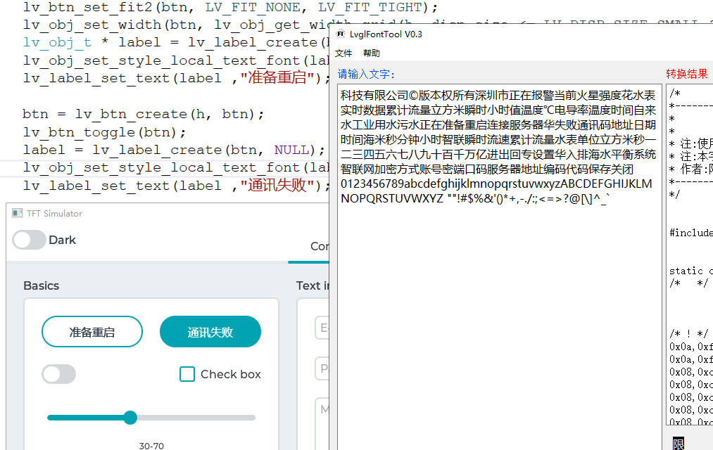

今天试了一下V0.5 有些字不能正常显示 字号一样 显示不一样大?
freetype渲染 16号
取模工具 16号
#73 2022-04-21 12:37:57
xfdr0805
注册时间: 2020-07-23
已发帖子: 312
积分: 350
跟阿里兄请教了下 原来是lv_config里的一个宏没开启导致 之前还真没注意过  开启后正常显示  至于不一样大 是因为freetype是16像素  取模工具是16号 单位不一样

发现__user_font_get_bitmap(const lv_font_t * font, uint32_t unicode_letter),发现这个unicode_letter传进来是单字节的值,比如"中"字,传进来应该是0x4E2D,但是打印出来只有0x4E,就显示成字母"N"了!
有没有大神遇到过? 如何解决啊?
