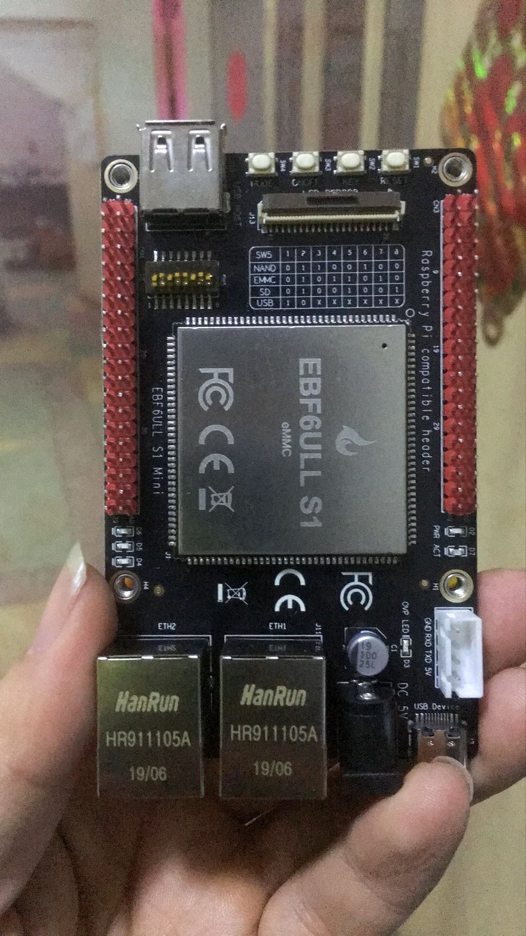

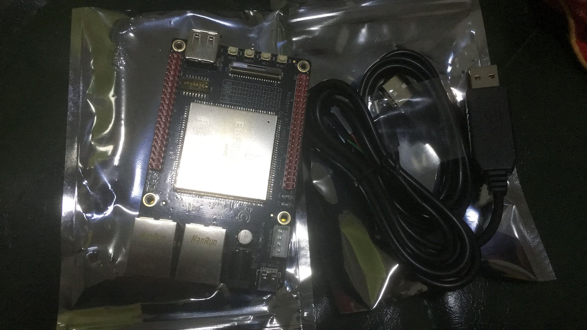

野火imx6ul mini板到了,如何安装远程桌面?
没买屏幕,有网口。之前看到树莓派可以通过网口实现远程桌面,那么我这个板应该按装哪个软件?
