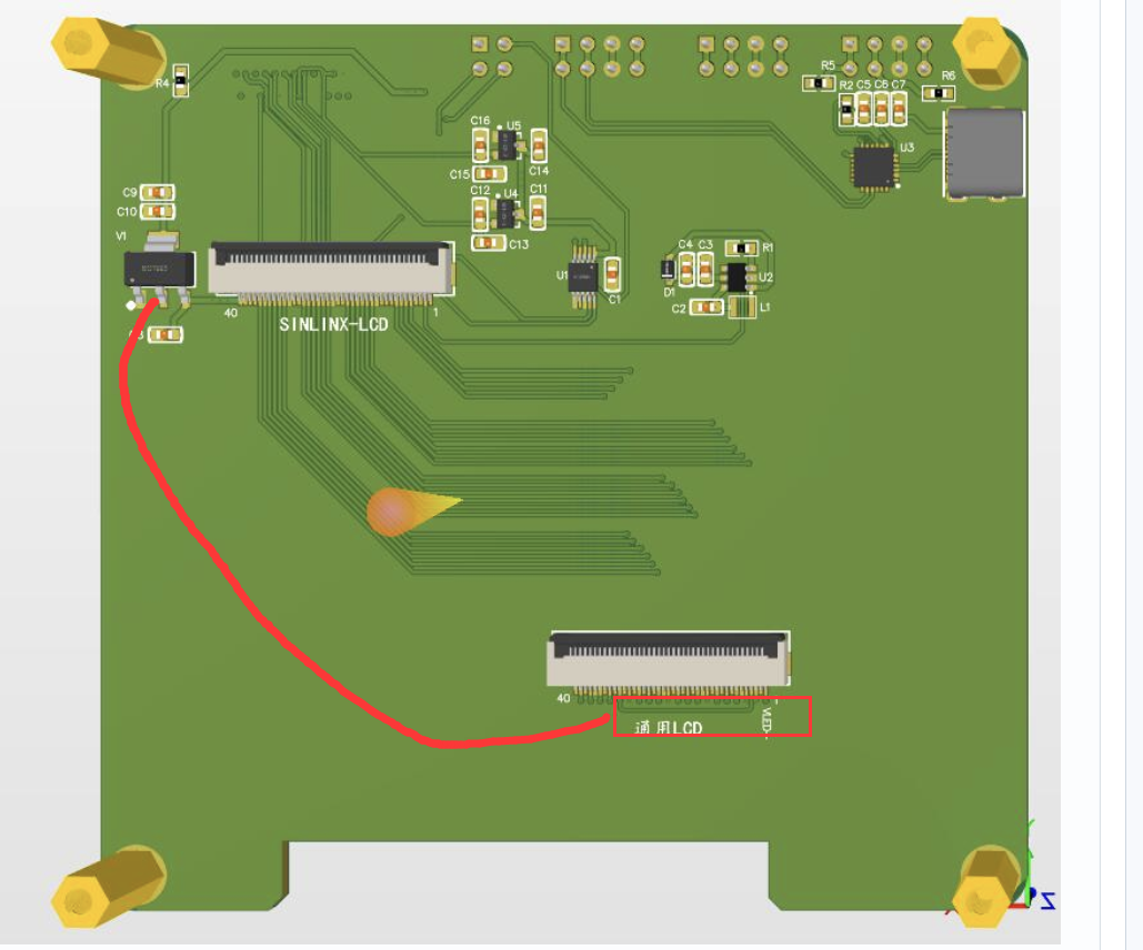

好气啊!满心欢喜买了块芯思灵V3s的板子却发现它的40pin的屏幕RGB接口不是常规的接口线序,咋办呢?
如上图,左边是常规的RGB线序,右边是芯思灵的板子RGB线序

只能做个转接板了.

转接板大法,立创白嫖。

画转接板中回复!太恶心了!怪不得这么便宜呢!
1、它的开发板上没有背光电路,要想用,得在转接板上画背光电路?????
2、触摸部分:看得出来转接板上如果通过直连的方式只能支持IIC电容触摸(还得加TP接口),不加TP接口和排线共用的话就得在转接板上面画NS2009电路。

买个上接的fpc 40p 抽屉式的自己替换上去

群里论坛里找 杨树尉 就对了!早就把转接板画好了!这个板子说实话性价比还是非常高的

分享SINLINX的V3S开发板LCD转接板工程
https://whycan.com/t_4829.html
