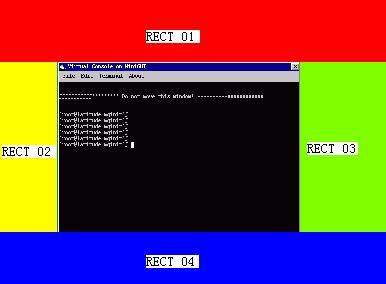

剪切域是为了控件更新时知道哪些区域需要重绘,而不需要屏幕全部重绘。比如一个button没有被挡住,那么它的剪切域就是自己的rectangle。如果被其它控件挡住,那么就会是几个rectangle的合并区域,通常用链表方式表示。

剪切域就是窗口被挡住剩下的区域(即剪切域,也就是可见区域)

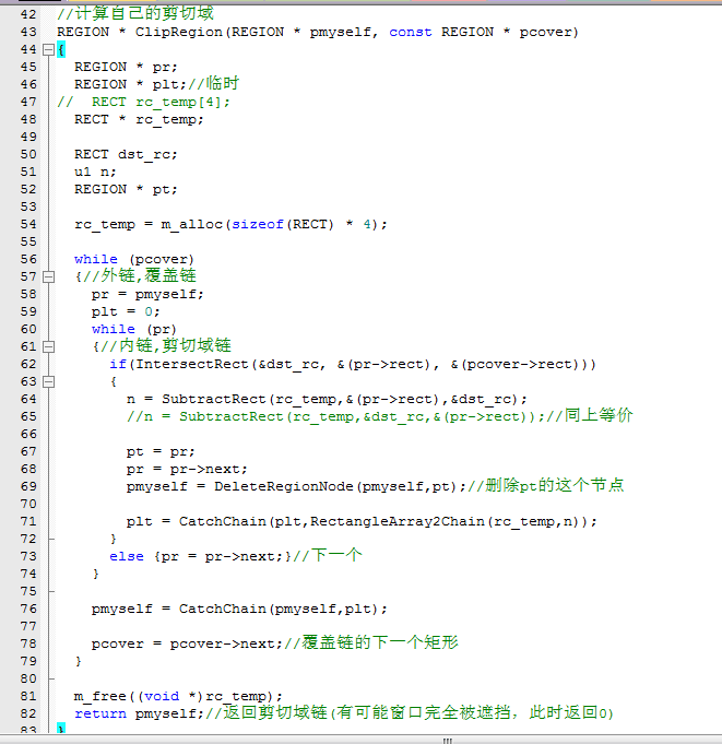

Re: GUI圈子里面经常听说的剪切域是怎么回事,哪位来说说
上面是 剪切域计算完整代码
形象的说法就是好像被剪掉了一样,剪掉之后的区域
通常以矩形链表示
