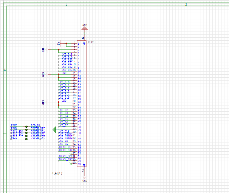

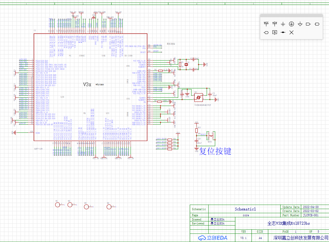

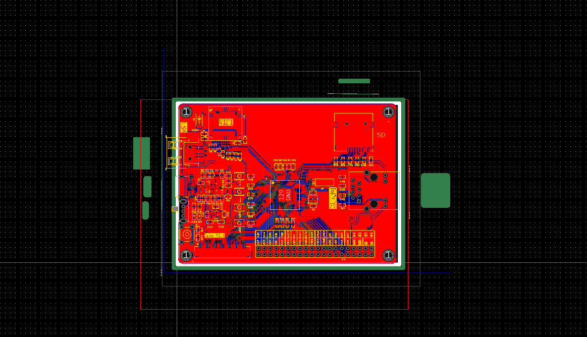

全志V3X集成Rtl8723bs
基于全志V3X集成Rtl8723bs 立创EDA专业版本设计
rgb屏幕目前需要自己有转接板才可以,没有适配直接没有转接板RGB,可以使用正点原子的4.x寸的RGB触控屏幕。有点小贵,可以自己画板子,自己也设计了一块10X10cm的转接板,元件和板子还没到,后期测试完成,开源处理
目前还在测试过程中,敬请期待,先附上原理图以及pcb文件

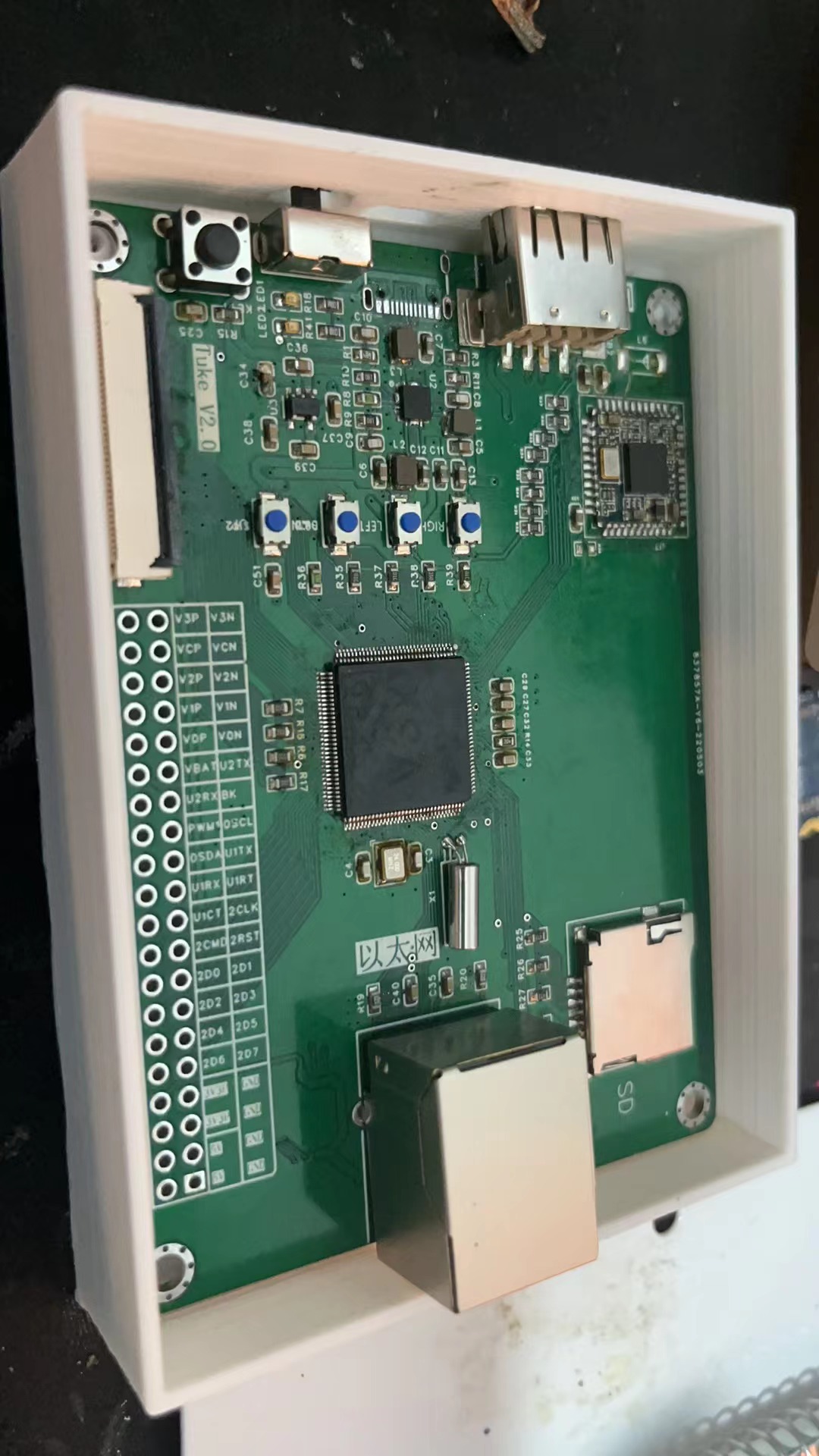

我猜这小盒子自动生成的 yikes

整点洗板水刷刷,就很漂亮了
