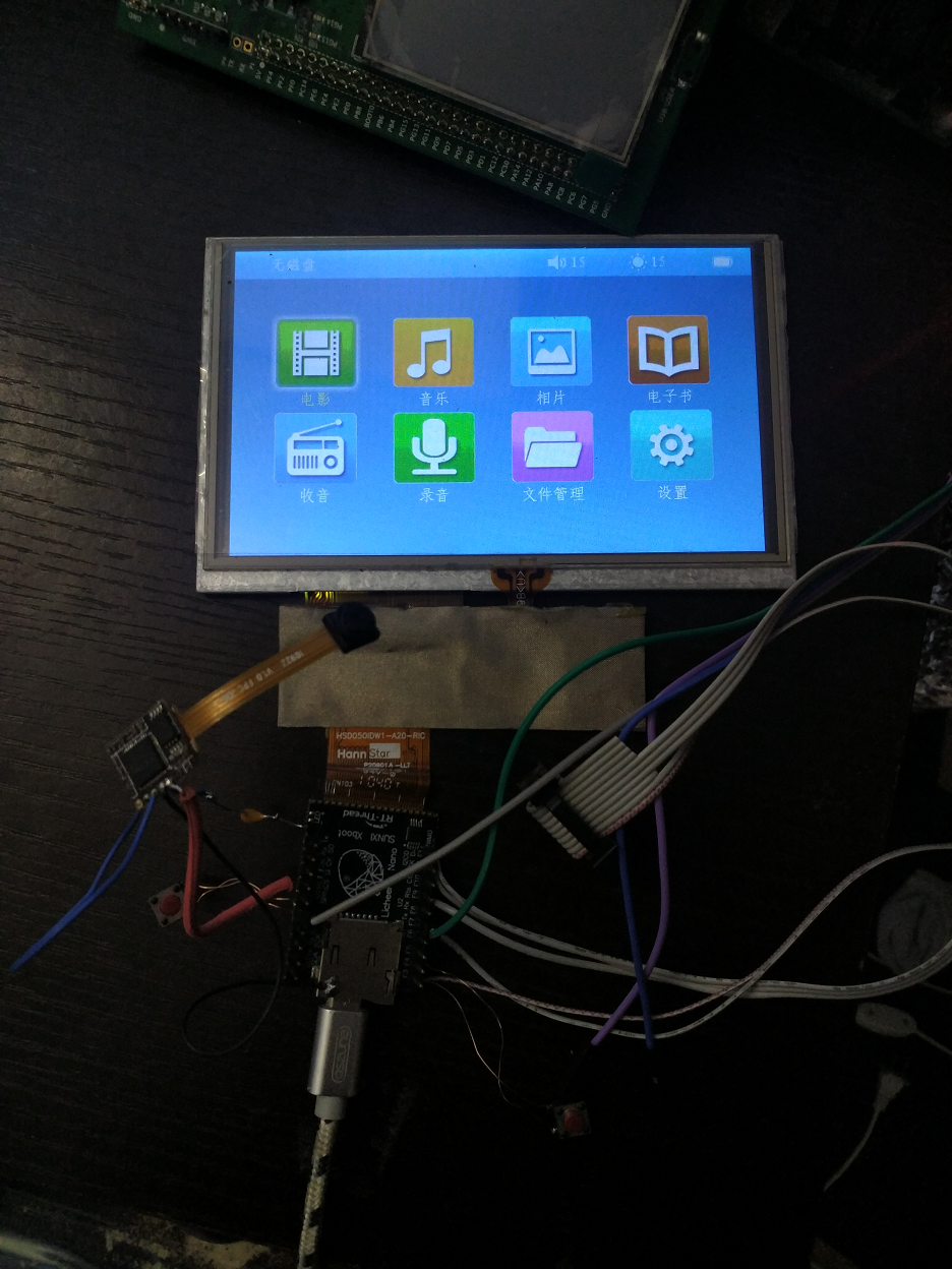

3、双击执行…\SDK\ workspace\suniv\beetles\image.bat进行打包,打包如果如下,证明打包成功,生成 的ePDKv100.img可用于烧录

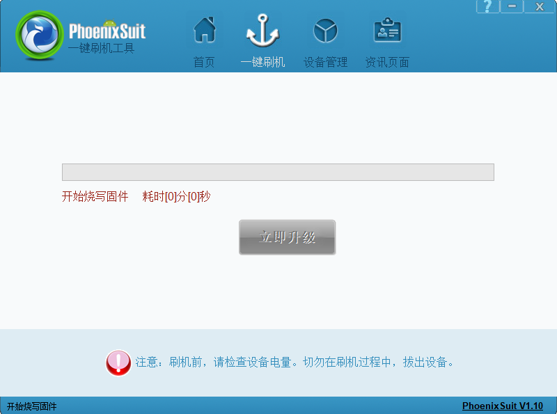

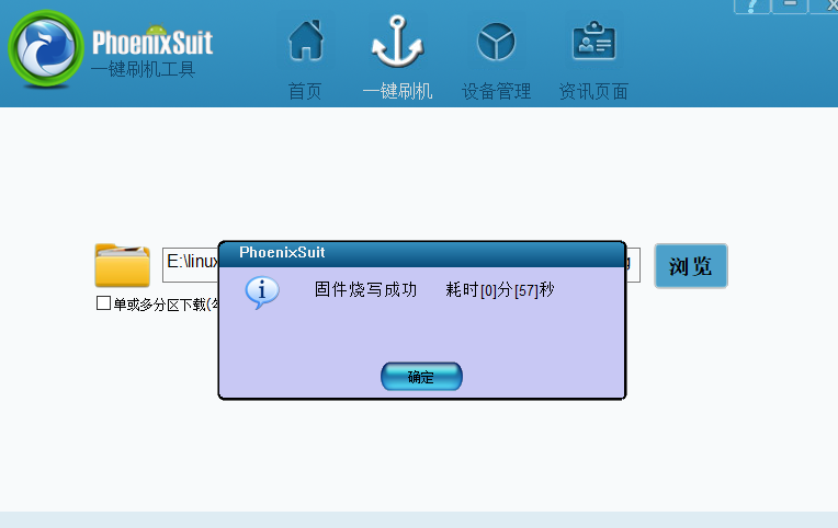

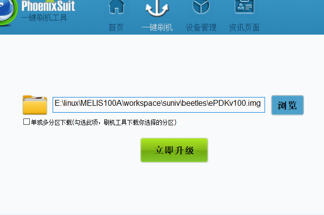

4、    烧录,安装打开PhoenixSuit,浏览选择打包生成的ePDKv100.img
1)、安装PC烧录工具
2)、打开烧录工具->选择一键刷机->通过“浏览”选择固件“ePDKv100.img”
3)、通过USB先连接小机,能笔或镊子短路NORFLASH的 5 6脚,然后USB另一端连接PC,看到烧录工具进度条有变化时移开笔或镊子

ePDKv100文件已经生成了。用PhoenixSuit 烧写(用下面的方法)时找不到连接的设备, 是什么原因?
[3)、通过USB先连接小机,能笔或镊子短路NORFLASH的 5 6脚,然后USB另一端连接PC,看到烧录工具进度条有变化时移开笔或镊子。]
#38 2019-10-17 18:34:00
已发帖子: 9,437
Re: 全志melis系统环境搭建、打包、烧录流程
装好了驱动吗,装的是哪个驱动,接串口看下信息
#39 2019-10-17 18:40:30

看不到串口,只是在 Universal Serial Bus devices 下有 USB Device(VID_1f3a_PID_efe8).
Device files中有: C:\Windows\system32\DRIVERS\winusb.sys。(按晕哥的不知哪个帖子上介绍的刚装的)。

不是用这个驱动,而是 PhoenixSuit 安装目录下面的驱动

今天拿到个40Pin的480x272的屏,接上后没有任何显示。是屏的大小要在Melis中设置好,再重新编译、打包、烧录吗?这个是在LCDConf.h中设置吗?目前的定义是:
#define  LCD_SUMSUNG_320_240
#53 2019-10-25 09:25:49
Ken
注册时间: 2019-01-06
已发帖子: 59
积分: 54
LCDConf.h中把屏大小改成480x272,重新编译、打包、烧录后,还是没有任何显示。有什么建议?
#54 2019-10-26 10:49:12
Ken
注册时间: 2019-01-06
已发帖子: 59
积分: 54
要根据LCD配置修改 workspace\suniv\beetles\rootfs\app_config.fex,然后重新打包、下载。现在能显示“Real”Logo,然后停那里了。继续填坑中...

@晕哥,镜像已经编译成功了,用PhoenixSuit工具刷机时,进度条怎么半天也不出现,下面是截图
#63 2020-02-02 22:45:42
已发帖子: 9,437
接串口, 会有log信息输出的.
#64 2020-02-03 12:38:09
Sam
注册时间: 2019-12-06
已发帖子: 55
积分: 50
串口接上了,没有任何输出。用sunxi工具可以烧录xboot进去,xboot工作也正常。但是用PhoenixSuit烧录ePDKv100.img就不行,检查了以下驱动(USB Device(VID_1f3a_PID_efe8))应该也是正常的,。是不是因为生成的镜像有问题造成的@晕哥
#65 2020-02-03 13:03:25
Sam
注册时间: 2019-12-06
已发帖子: 55
积分: 50
有几处failed,但是最终还是生成了img,不知道image是不是正确

多谢晕哥,今天又试了几次,换了一个镜像文件,看到进度条了,但是总是在百分之七十多是时候失败,偶尔会成功一次,我用的是16M的flash,是不是因为空间太小了

烧录这块只出现进度条,问题不唯一的,初始化DRAM或者UBOOT 第二次连接USB有问题都可能造成这个问题,烧录跟FLASH空间没关系的
连进度条都没有,先查硬件是否都OK吧

感谢@晕哥@九霄云外 折腾了一天,在@九霄云外 耐心的指导之下终于完成了编译、打包、烧录的过程。烧录的时候需要注意短接flash 5,6脚后连接电脑,看到进度条后需要立即断开,要不会在87%时提示失败。
烧录后屏幕不亮但是会在中途闪一下,查看了驱动,默认支持的是800*480的屏,用config_lcd.bat进行lcd驱动选择,手里的屏幕是480*272,所以选择了InnoLux_at043 驱动,然后重新编译,提醒如下错误:

重新编译终于提示0 error,打包生成镜像并烧录,然而屏幕还是不工作。。。

主要修改了DISPLAY部分和lcd 端口匹配的部分,重新编译后屏幕亮了
郁闷……还是存在问题,显示完logo 没几分钟又嗝屁了,触摸貌似也不正常

Sam 说:
我用的是TINY200,屏幕480X272,这个固件是没有改动过的,屏幕驱动与跟我手头的不一样所以没法验证,我烧录后屏幕会闪一下
ePDKv100.rar
https://whycan.cn/files/members/2591/image.png
https://whycan.cn/files/members/2591/success.png
我直接下载你的固件到荔枝Nano,Phoenix一直卡在进度条,驱动也设置了Phoenix安装目录里面的,串口输出如下:
DBG: init uart OK, running at 102000000M
fes1 is starting
init dram , base        is 0x80000000
init dram , clk         is 120
init dram , access_mode is 1
init dram , cs_num      is 1
init dram , ddr8_remap  is 0
init dram , sdr_ddr     is 1
init dram , bwidth      is 16
init dram , col_width   is 10
init dram , row_width   is 13
init dram , bank_size   is 4
init dram , cas         is 3
init dram , size        is 0
dram init successed,size is 32
init dram OK, size is 32
DBG: init heap OK, base address is 0x80000000, size is 0x00100000
fes init dram OK, size is 32
gy
[      0.059]version: 1.0.0
monitor len: 00437BD4
[      0.098]DRAM:  32 MiB
relocation Offset is: 01ac8000
donn't initialize ther user_gpio (main_key:boot_init_gpio)
workmode = 16
read flash error
In:    serial
Out:   serial
Err:   serial
[      0.867]Hit any key to stop autoboot:  0
work mode=0x10
run usb efex
delay time 2500
usb init ok
有个read flash error,我的Flash型号是w25q128fvsg,但我下载xboot是正常的,不知道什么原因。

@忙着折腾 这个界面看起来还挺不错噢.

firstman 说:
@忙着折腾 这个界面看起来还挺不错噢.
这个是melis默认的界面,试了下tvin功能,还可以。
我现在调试melis的app很麻烦,修改一点东西都要重新make,再烧录固件,才能测试...
@九霄云外,不知有没有更便捷的调试方法?

PhoenixSuit 下载有什么要求呀,有没有研究它的下载协议的大牛?
#98 2020-05-03 20:39:38
rdghx
注册时间: 2020-05-03
PhoenixSuit 下载比fel方便很多

rdghx 说:
原理都是一样的,都是把程序写到固定的地方,看个人习惯喽

我修改rootfs.ini 里面 size 改大可以编译,打包生成ePDKv100.img, 但下载的时候进度条一直不动,PhoenixSuit显示“开始烧写固件 耗时[0]分[0]秒”?可是我用SDK解压获取的ePDKv100.img 固件是可以正常下载的?是我重新编译,打包生成ePDKv100.img有问题吗?试了几个SDK都一样。希望能得到大佬解答,谢谢!
这个情况遇到得比较少,我一般是1、4脚短接的时间没有控制好会出现这种情况,重新操作一次就可以写了。
建议换一个usb口试试,看看设备管理器里面usb的驱动是否正常,连接串口看下有没有信息输出。
再不行的话,试试不编译直接打包。看看打包过程有没有错误提示。编译应该没有太大关系的。
网上下载的两个源码重新编译打包后都可以写入的,只是一个不能正常启动。
