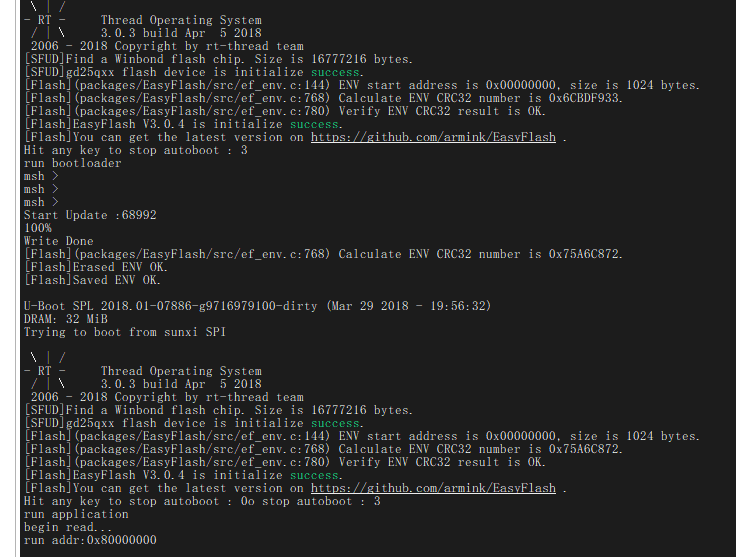

基于 rt-thread os 运行 cherryusb 协议栈在 f1c00s 上
CherryUSB 是一个开源的小型 USB 主从协议栈,已经完成 musb 在全志部分芯片上的使用,有兴趣的可以玩玩,后续我也会整合到 xboot 大佬的仓库中。演示效果见上传的文件。从机演示的是 cdc 的测试,主机演示的是 cdc、hid、msc、rndis的测试。
仓库链接:https://github.com/sakumisu/cherryusb_rtt_f1c100s

#20 2023-11-09 13:01:34
belen
注册时间: 2023-09-04
已发帖子: 29
积分: 14
Re: 基于 rt-thread os 运行 cherryusb 协议栈在 f1c00s 上
程序烧进去,没跑起来是什么情况呀?

#23 2023-11-10 16:13:30
belen
注册时间: 2023-09-04
已发帖子: 29
积分: 14
506826164@qq.com 说:
tongshezheng 说:
移植到FREERTOS,可行吗?
完全可以,cherryusb的osal层有适配freertos
试了一下,在F1C100S上还是很吃力的。很多系统的函数都需要自己来实现
