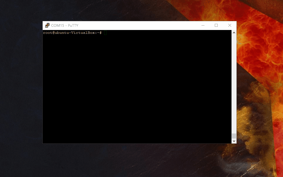

成功在f1c100s上运行debian系统
按照https://whycan.cn/t_2666.html,把其中的
debootstrap --foreign --verbose --arch=armhf  stretch rootfs http://ftp2.cn.debian.org/debian
改为
debootstrap --foreign --verbose --arch=armel  stretch rootfs http://ftp2.cn.debian.org/debian
这下可以用apt任意安装app了

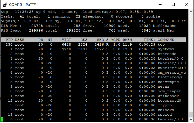

#4 2019-10-21 16:12:25
Re: 成功在f1c100s上运行debian系统
看看free占用情况
还有fdisk -l
楼主 #5 2019-10-21 16:19:16
已发帖子: 857
积分: 693
迪卡 wrote:
看看free占用情况
还有fdisk -l

楼主 #6 2019-10-21 17:23:41
已发帖子: 857
积分: 693
开始没明白第四步什么意思,现在知道是在本机模拟启动了arm的虚拟机,这样的话我在虚拟机里安装好软件,然后打包到f1c100s的文件系统里,软件就自然就安装好了,这太方便了。
  1. 解压
 LC_ALL=C LANGUAGE=C LANG=C chroot rootfs /debootstrap/debootstrap --second-stage --verbose
可以在这个时候
安装任何东西

tango_zhu wrote:
这么gg的cpu跑这么大系统?卡不卡?
不卡,系统虽大但服务启动的少的话,跟精简版系统运行速度没区别,优势是想运行什么就安装什么就行了,不像精简版那么麻烦还得交叉编译
