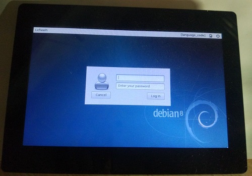

问题是桌面只有个登陆框,我接了键盘,但是无法登陆进去,你能登陆桌面吗?
#13 2019-11-18 13:17:11
Jmhh247
注册时间: 2018-12-21
已发帖子: 262
积分: 262
Re: 请问大家荔枝派网盘里面的 V3s TF卡 debian 桌面镜像有哪位朋友跑起来了?
登陆桌面,我用的是root, 密码是 toortoor。
输入账号,点击输入密码框,就会重新载入桌面登陆框。。。我又测试先输入密码再输入账号,可以输入,但还是回到登陆框。

https://www.maketecheasier.com/enable-autologin-lightdm/
修改这个文件: /etc/lightdm/lightdm.conf
autologin-guest=false
autologin-user=root
autologin-user-timeout=0
就可以自动启动到桌面了

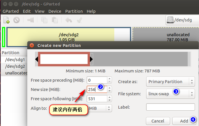

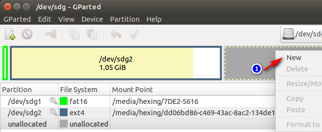

Debian GNU/Linux 8 awfans  ttyS0
发现一启动就出现爆内存错误.
然后我把TF卡插回电脑ubuntu, 用gparted添加一个128M swap分区,
修改 /etc/fstab
/dev/mmcblk0p1 /boot vfat noatime 0 1
/dev/mmcblk0p2 / ext4 noatime 0 1
/dev/mmcblk0p3 swap swap defaults 0 0
proc /proc proc defaults 0 0
重新插入V3s启动:
[    3.546466] EXT4-fs (mmcblk0p2): re-mounted. Opts: (null)
[    4.568043] Adding 131068k swap on /dev/mmcblk0p3.  Priority:-1 extents:1 across:131068k SS
[    4.637629] FAT-fs (mmcblk0p1): Volume was not properly unmounted. Some data may be corrupt. Please run fsck.
现在没有内存错误了.

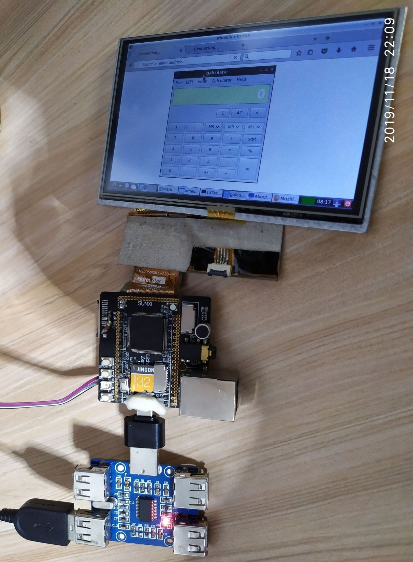

花了10分钟, 在荔枝派zero V3s 上面把 debian firefox 启动了
cpu占用率 100%

能详细说说T卡怎么--“用gparted添加一个128M swap分区”吗
awfans wrote:
现在没有内存错误了.

@Jmhh247 记得按17楼修改 /etc/fstab 文件, 然后看Linux启动日志,有没有启用swap分区。

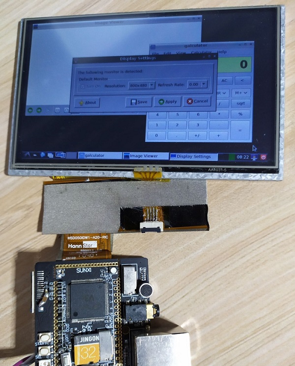

https://www.raspberrypi.org/forums/viewtopic.php?t=120785
http://blog.davidou.org/archives/1018
现在我想把屏幕旋转 90/270度, 死活没搞定, 参考上面两个链接, 修改 /boot/config.txt
display_rotate=1
lcd_rotate=1
这两种设置都不行。
