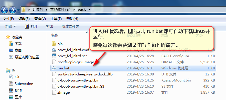

荔枝派zero/小智极客S3/V3s使用sunxi-fel 借 u-boot 启动 Linux系统, 无需 spi flash / TF 卡
这个帖子我反复操作实践了很长时间才搞定, 现在大大方便了Linux kernel/dtb/rootfs/app 的调试
参考: http://linux-sunxi.org/Initial_Ramdisk

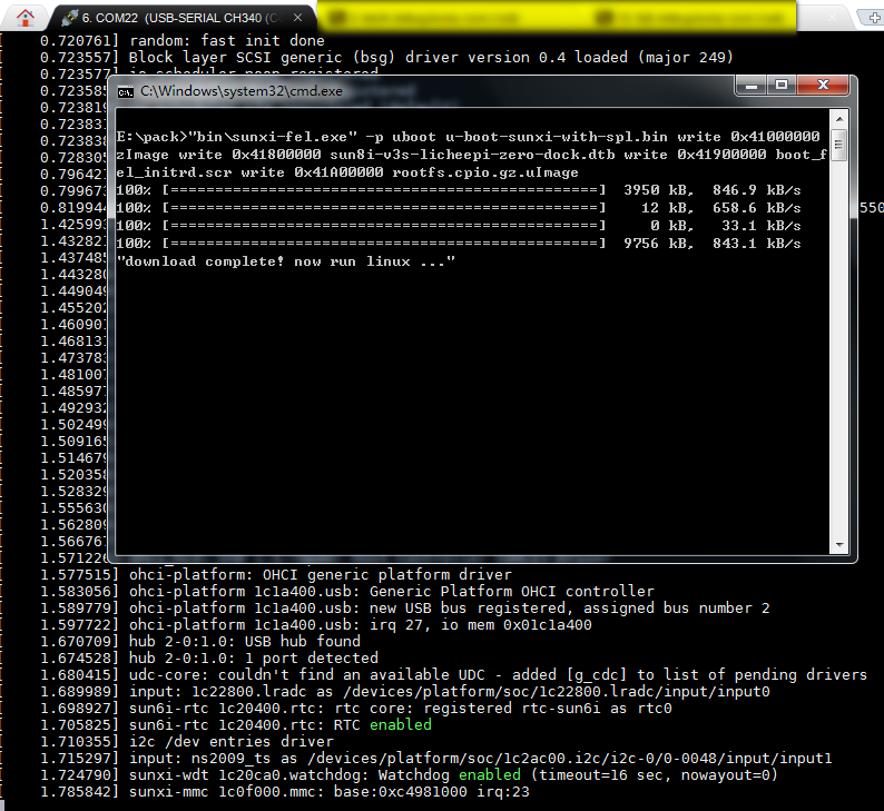

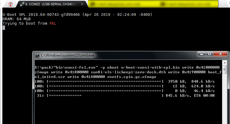

run.bat 文件内容:
"bin\sunxi-fel.exe" -p uboot u-boot-sunxi-with-spl.bin write 0x41000000 zImage write 0x41800000 sun8i-v3s-licheepi-zero-dock.dtb write 0x41900000 boot_fel_initrd.scr write 0x41A00000 rootfs.cpio.gz.uImage
@echo "download complete! now run linux ..."
@sleep 5
文件下载: v3s_s3_fel_autorun_linux_uart0_pb8_pb9.7z
