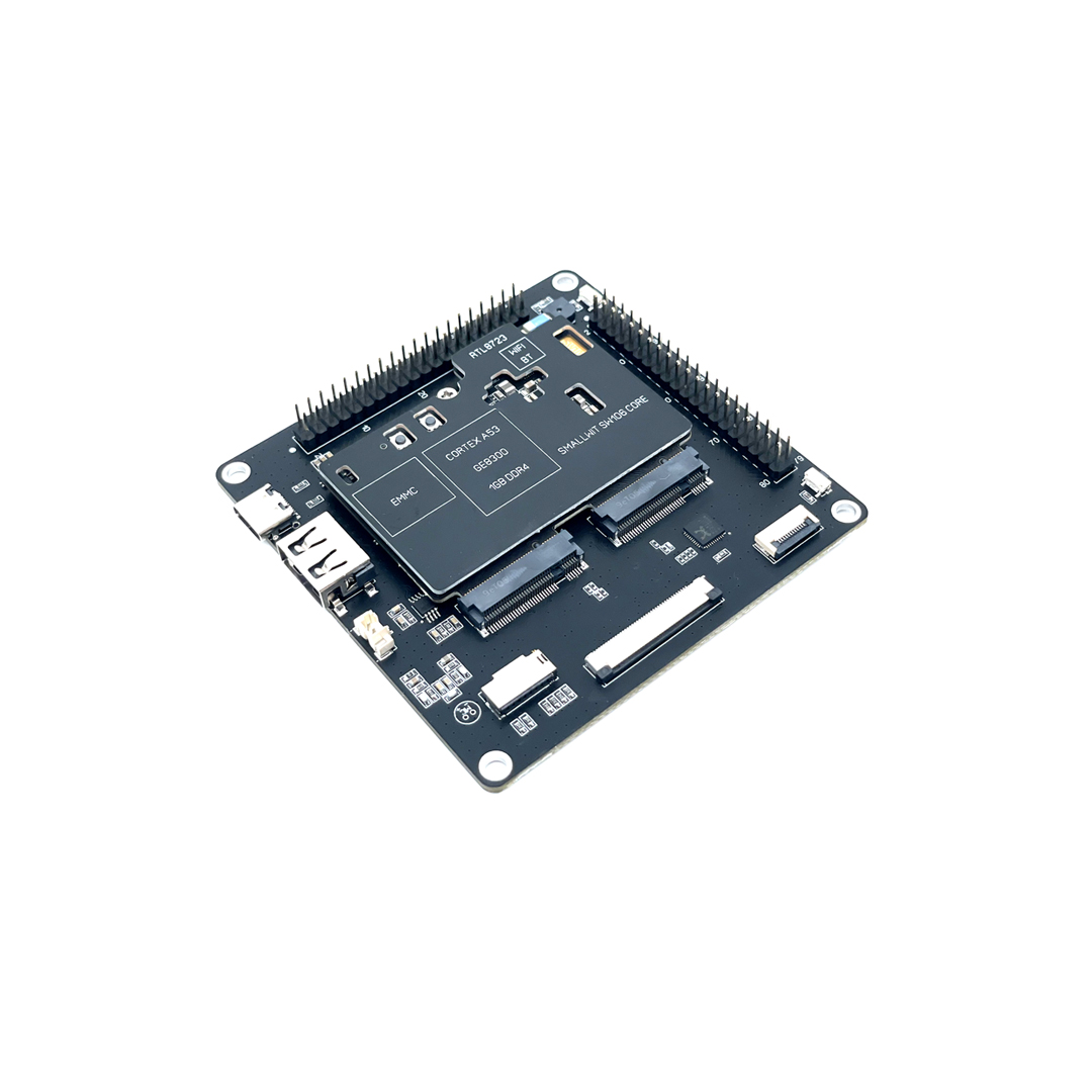

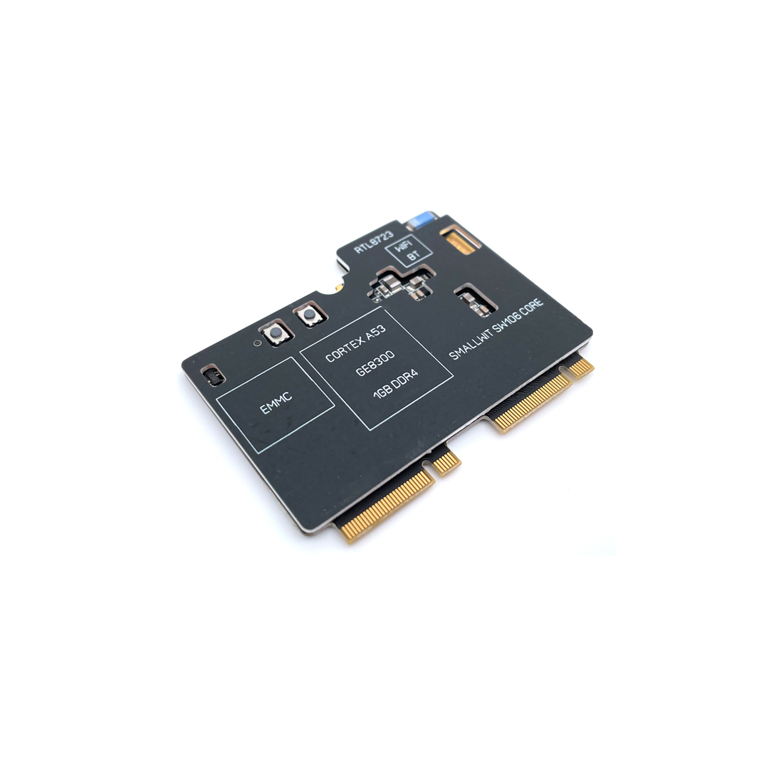

核心板
核心板+底板

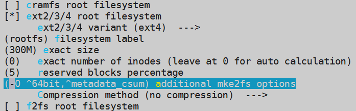

修正一下前面的帖子,只需要创建 init 软链接即可,其他均不需要,
buildroot 打包配置:
这样生成的 output/images/rootfs.ext2 longan sdk就可以直接使用了。
