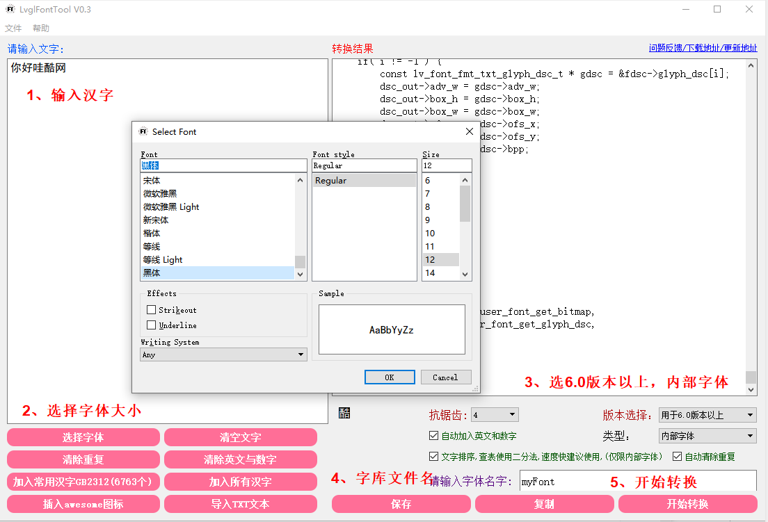

二、显示自己生成的内部字库
下面是阿里大佬开发的字库生成工具,使用很简单
/files/members/4756/LvglFontTool_V0_3.rar
还有一步:6、保存为myFont.c文件
将字库添加到工程需要一下几步:
1、将myFont.c另存为UTF-8编码格式,并复制到 lvgl/src/lv_font/ 下。
2、在CMakeLists.txt中 lvgl/src/lv_font/lv_font_montserrat_48.c 附近添加lvgl/src/lv_font/myFont.c。
3、在 main.c 文件中声明LV_FONT_DECLARE(myFont);(也可以按照官方改lv_conf.h)。

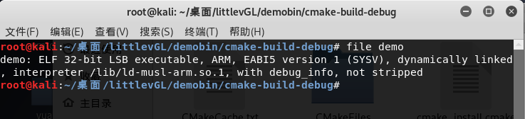

6、编译后,查看 file yourName
