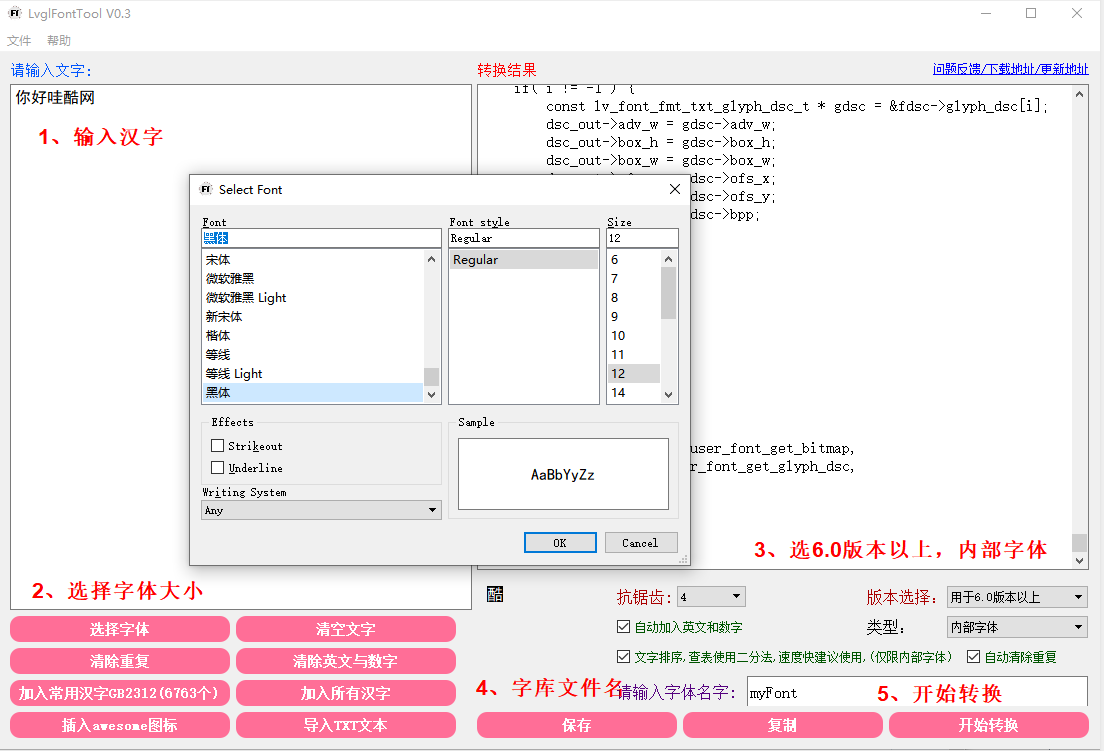

二、显示自己生成的内部字库
    下面是阿里大佬开发的字库生成工具,使用很简单
https://whycan.cn/files/members/4756/LvglFontTool_V0_3.rar
还有一步:6、保存为myFont.c文件

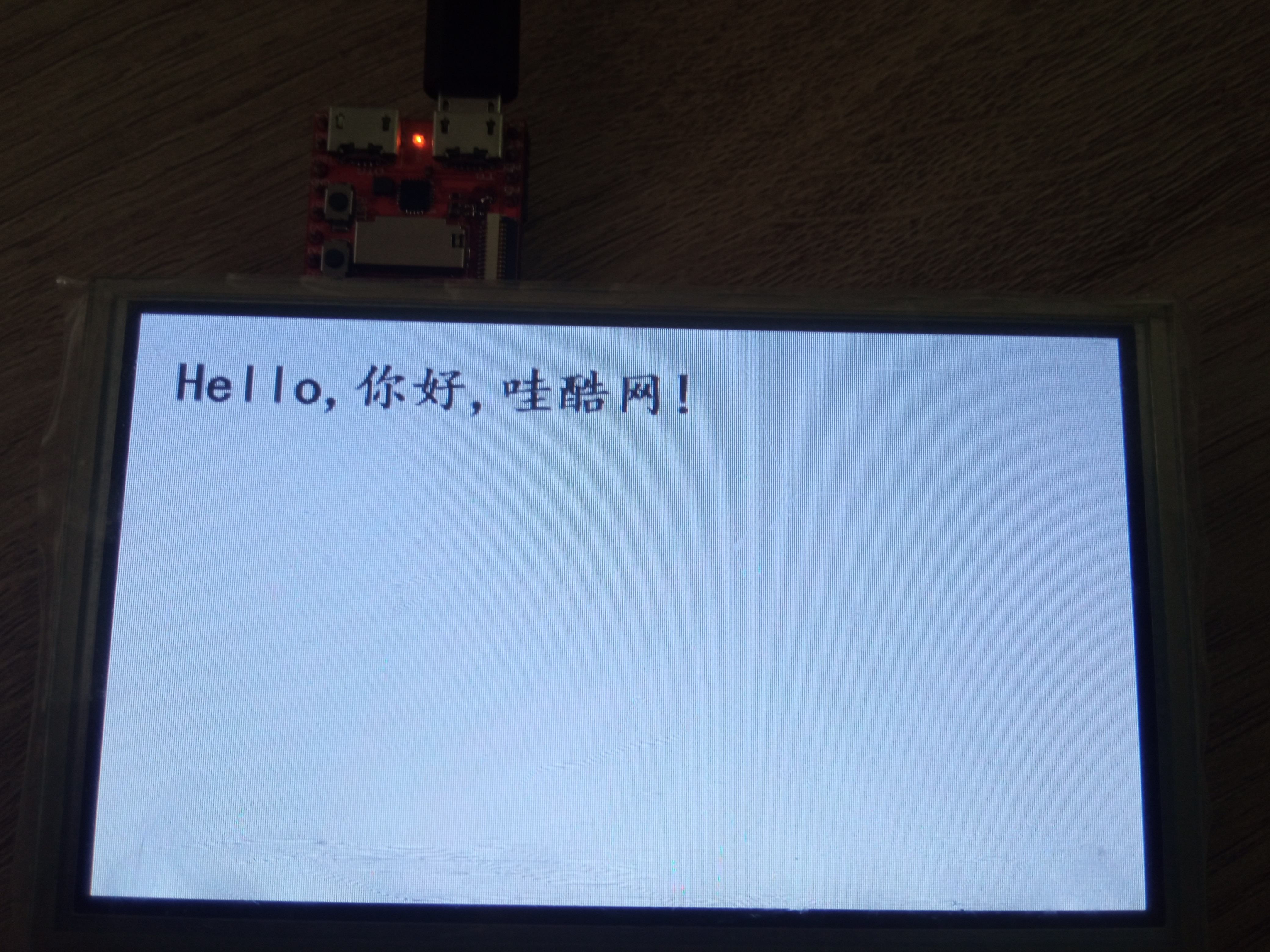

4、在main函数前添加测试函数
void lv_font_test()
    LV_FONT_DECLARE(myFont);//放这里也行
    lv_obj_t* label1 = lv_label_create(lv_scr_act(), NULL);
    lv_obj_set_style_local_text_font(label1, LV_LABEL_PART_MAIN, LV_STATE_DEFAULT, &myFont_6763);
    lv_obj_set_pos(label1, 20, 20);
    lv_label_set_text(label1, "Hello,你好,哇酷网!");
5、在主函数while前添加语句调用lv_font_test();

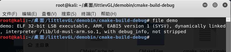

6、编译后,查看 file yourName
7、rz -y 传到板子上运行(要chmod 777 yourName)

8、编译,传到板子运行。
总结:内部字库在汉字过多或者过大时,编译会报错,切显示汉字错位,若要使用GB2312和所有汉字时,最好使用外bin字库。
