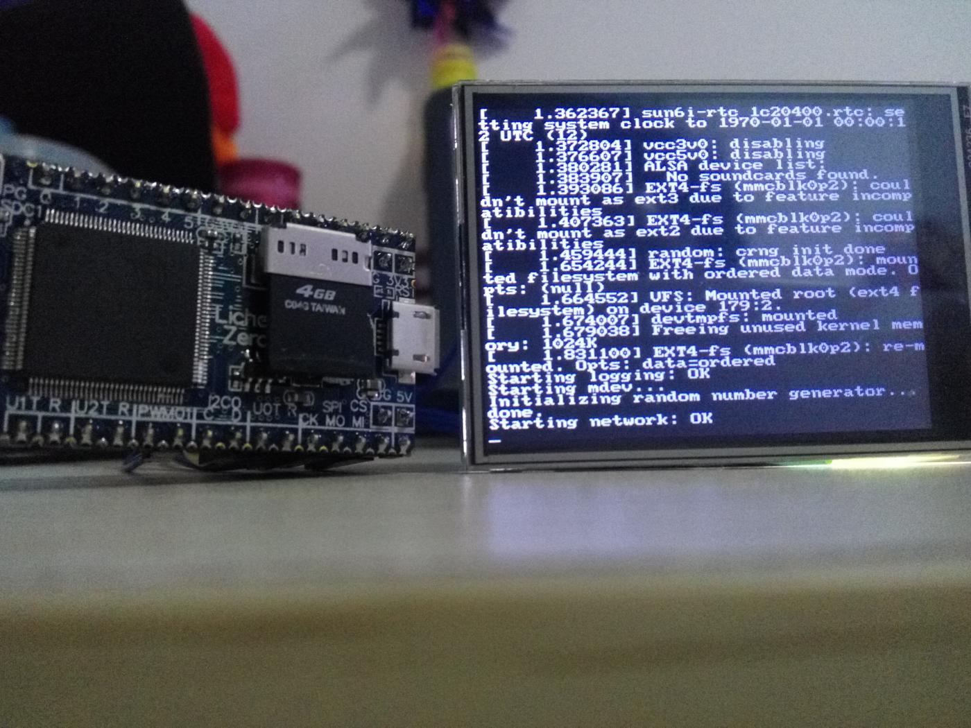

5 上电启动
linux内核启动时会加载fbtft驱动,注册framebuffer设备,打印如下信息:
[ 0.860671] fbtft_of_value: buswidth = 8
[ 0.864653] fbtft_of_value: debug = 0
[ 0.868325] fbtft_of_value: rotate = 270
[ 0.872252] fbtft_of_value: fps = 10
[ 1.244063] graphics fb0: fb_ili9341 frame buffer, 320x240, 150 KiB video memory, 16 KiB DMA buffer memory, fps=10, spi32766.0 at 15 MHz

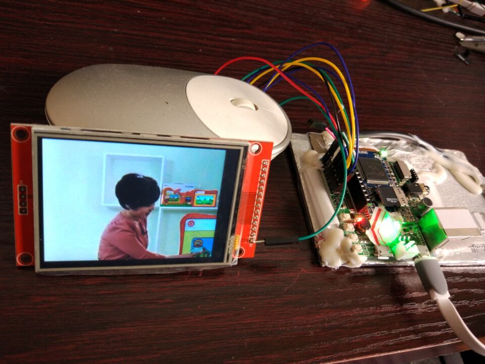

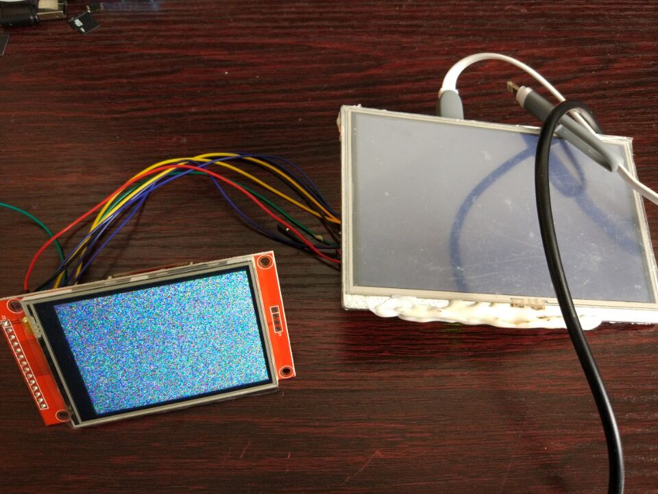

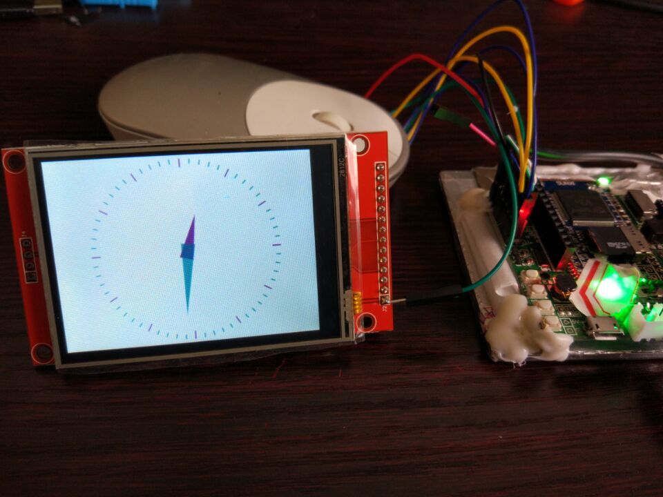

楼主 #2 2017-11-25 10:05:10
Re: 荔枝派Zero V3s开发板驱动 ili9341 摆拍
写入随机数到屏幕:
Qt自带钟表demo:
mplayer播放:
mplayer播放:
cat /dev/urandom > /dev/fb0
使用第一条命令可以让屏幕出现雪花
cat /dev/zero > /dev/fb0
使用第二条命令可以让屏幕变黑

cat /dev/urandom > /dev/fb0 执行这个命令后,提示cat: write error: No space left on device 怎么破?
空间还是有的
df -h
Filesystem Size Used Available Use% Mounted on
/dev/root 28.5G 10.8M 27.0G 0% /
devtmpfs 26.9M 0 26.9M 0% /dev
tmpfs 27.4M 0 27.4M 0% /dev/shm
tmpfs 27.4M 16.0K 27.4M 0% /tmp

#10 2022-08-12 09:54:00
nicholas3388
注册时间: 2022-08-11
@tevada2010
同问,上电时怎么同步打印出那些log信息?
上电信息
最近编辑记录 nicholas3388 (2022-08-12 09:55:23)
#11 2022-08-12 10:46:34
司徒
注册时间: 2020-02-13
已发帖子: 553
积分: 157
@tevada2010 @nicholas3388
要使用 framebuffer console, 兩個部分需要:
  1. UBoot 傳遞 console=tty0 訊息 (或者 kernel hardcode 這個訊息)
  2. Kernel 必須開啟支援 Device Drivers > Graphics support > Console display driver support > Framebuffer Console Support
Ref: https://steward-fu.github.io/website/mcu/nuc972/framebuffer_console.htm
