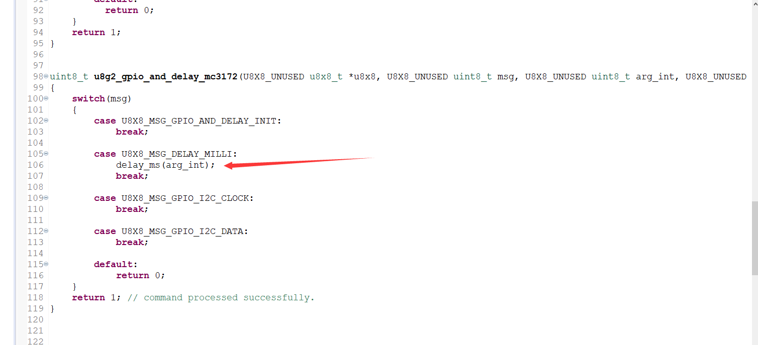

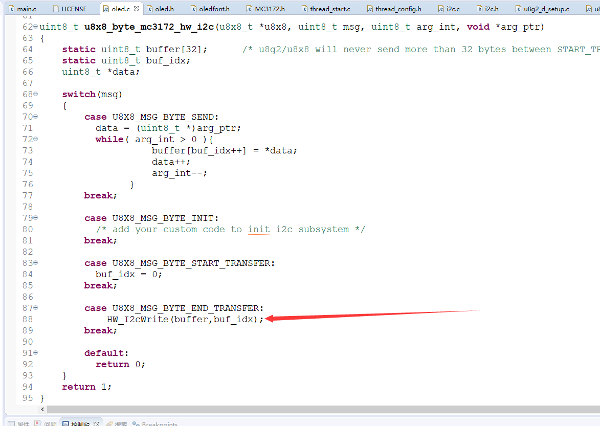

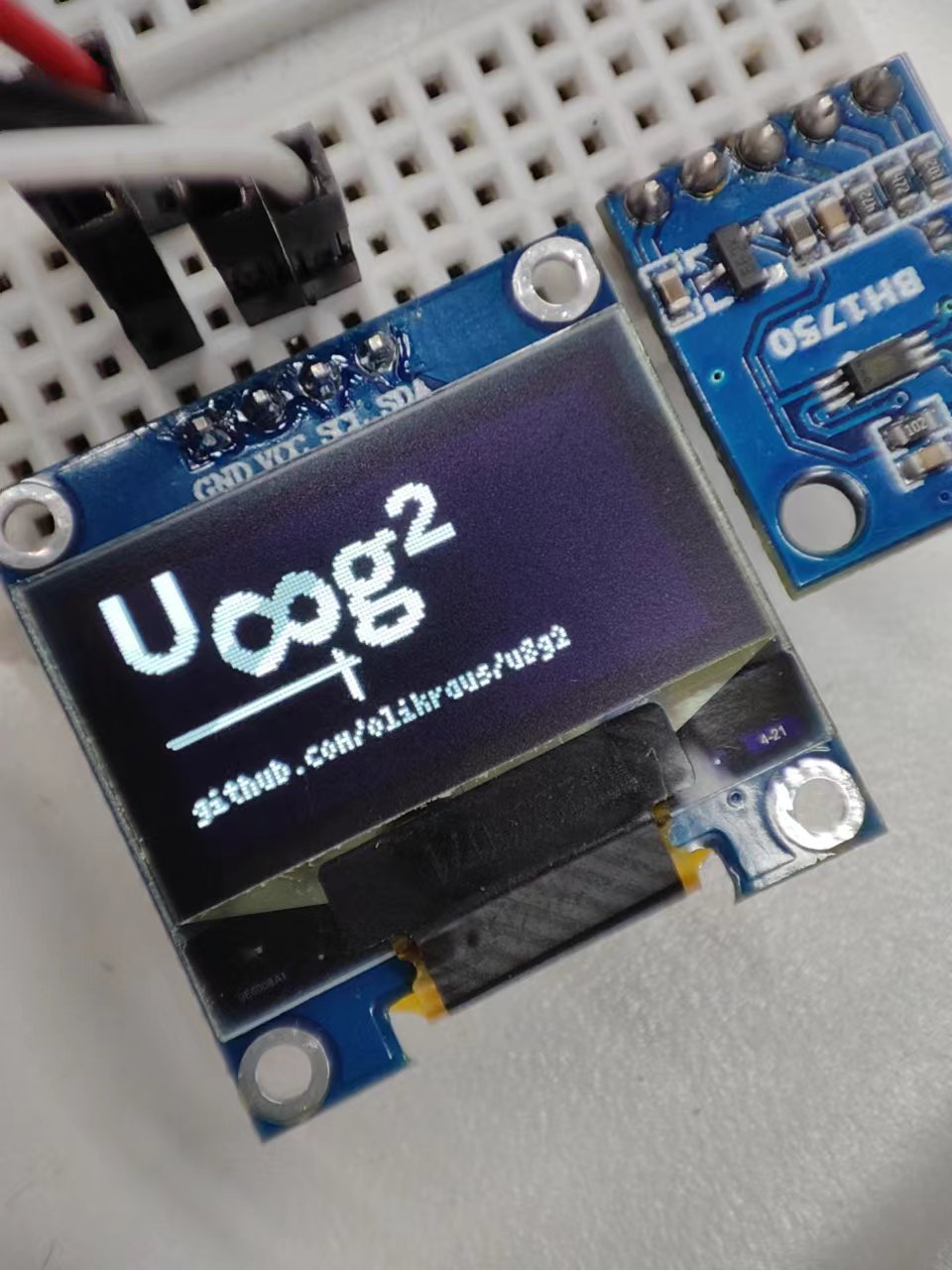

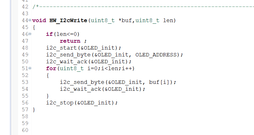

过程比较简单,与其他单片机移植方式基本相同本次用的是I2C屏幕直接用之前写好的软件I2C修改即可I2C可参考MC3172使用IO模拟I2C来读取AHT10和BH1750此处使用了U8g2的硬件i2c接口,所以需要模拟一下发送方式
然后实现u8g2的通信回调函数与延时回调即可 如下图
测试程序放在这里了MC3172_Demo
感谢分享,这回连显示器都有了
