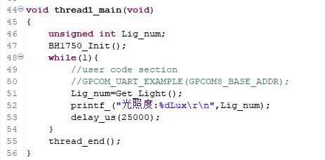

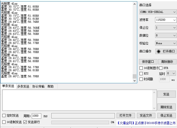

MC3172使用IO模拟I2C来读取AHT10和BH1750
前几天,群里大佬Memory编写了一个使用IO模拟I2C的库,拜托我测试一下,于是乎我就用AHT10温湿度传感器和BH1750光照传感器测试了一下,经测试可以读取到数据。
.jpg

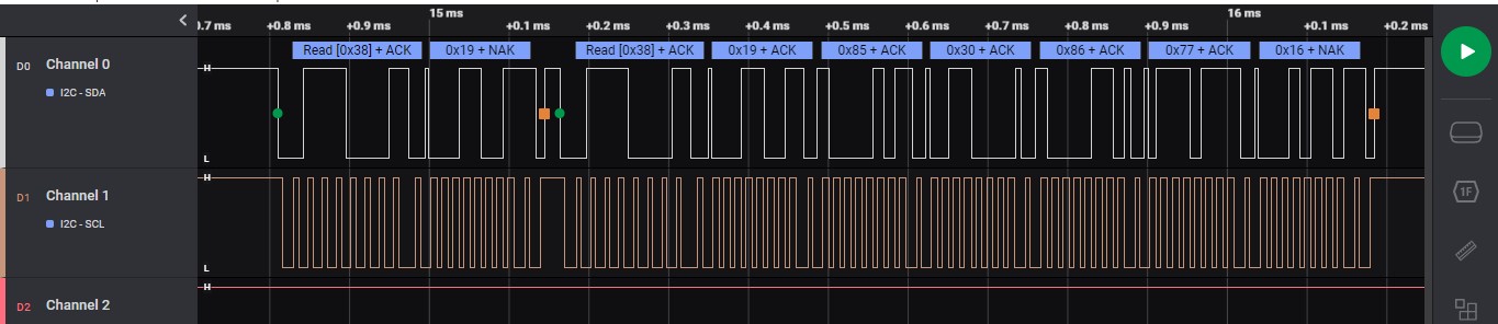

I2C波形如下图:
.jpg

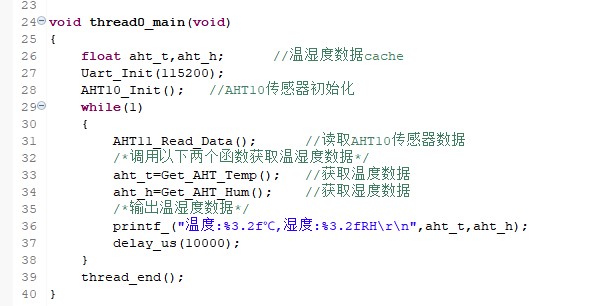

AHT10数据读取线程:
BH1750数据读取线程:

#4 2023-08-18 11:04:53
bluepoint
注册时间: 2023-08-04
Re: MC3172使用IO模拟I2C来读取AHT10和BH1750
这个 波形图是什么软件截图的呢
#5 2023-08-19 09:52:11
xfdr0805
注册时间: 2020-07-23
已发帖子: 348
积分: 381
bluepoint 说:
这个 波形图是什么软件截图的呢
https://www.saleae.com/downloads/
