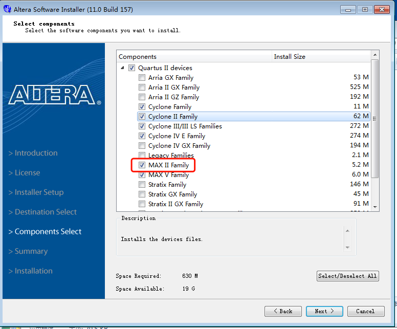

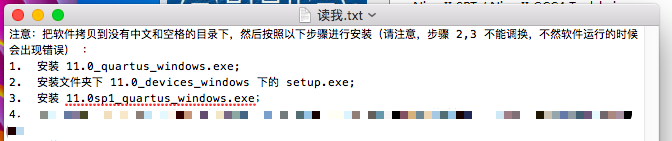

开发工具安装流程:
最近编辑记录 Jin劲 (2019-04-17 14:27:59)

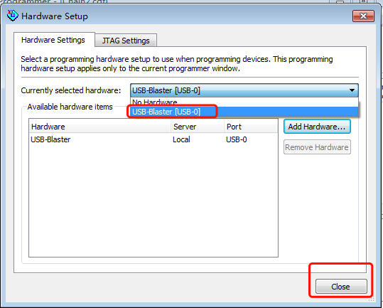

仿真器说明书:
USB-blaster.pdf

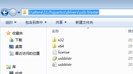

仿真器驱动位置:
Quartus2配置使用仿真器:
最近编辑记录 Jin劲 (2019-04-17 15:04:23)

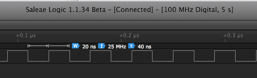

smartcar 说:
请教楼主,这个FPGA他妈妈 IO 翻转速度可以达到多少Mhz?
等我学会了告诉你[捂脸]

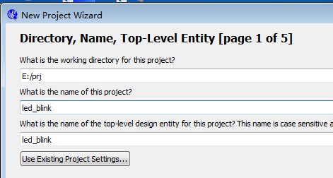

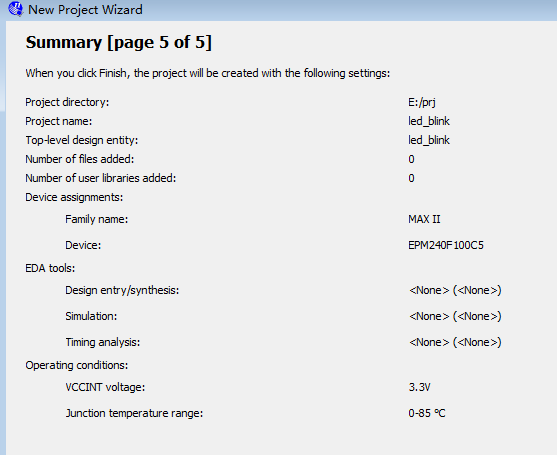

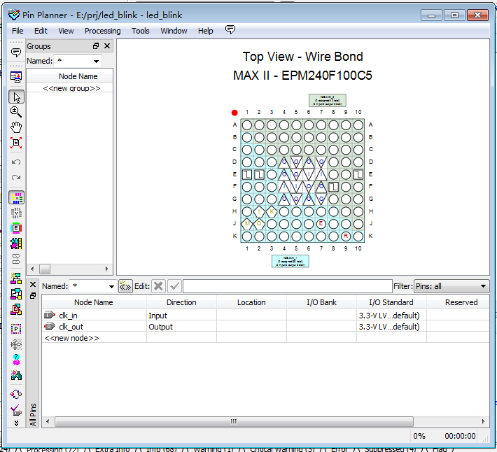

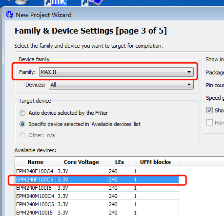

新建工程:
WX20190417-165237.pngWX20190417-165306.pngWX20190417-165333.pngWX20190417-165353.pngWX20190417-165402.png

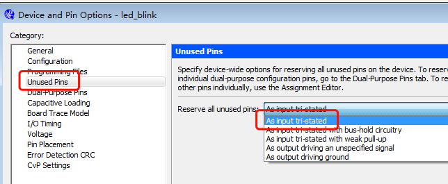

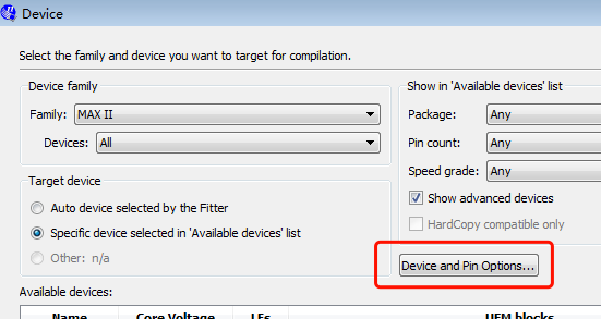

配置没有使用的引脚:
fpga的unused pin为什么要设置as input tri-state_百度知道
1个回答 - 回答时间: 2017年6月11日
最佳答案: 没有使用的关键设置成高阻态,这样可以减小芯片功耗,同时避免不使用的管脚干扰内部正常使用的管脚

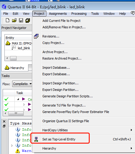

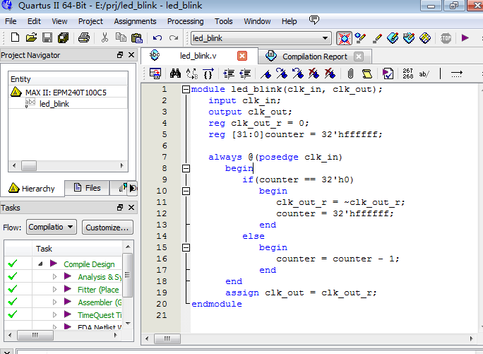

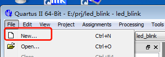

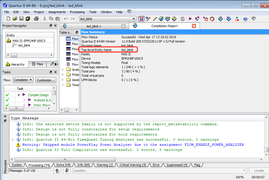

添加工程代码文件:
设置一下作为顶层文件:
最近编辑记录 Jin劲 (2019-04-18 00:36:13)

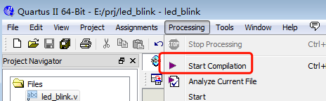

编译:

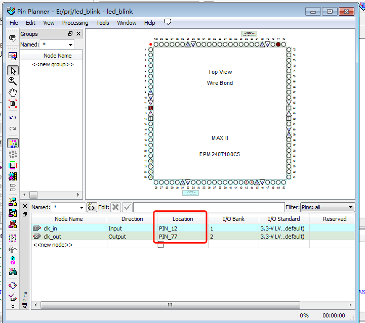

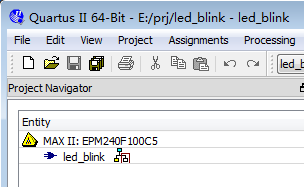

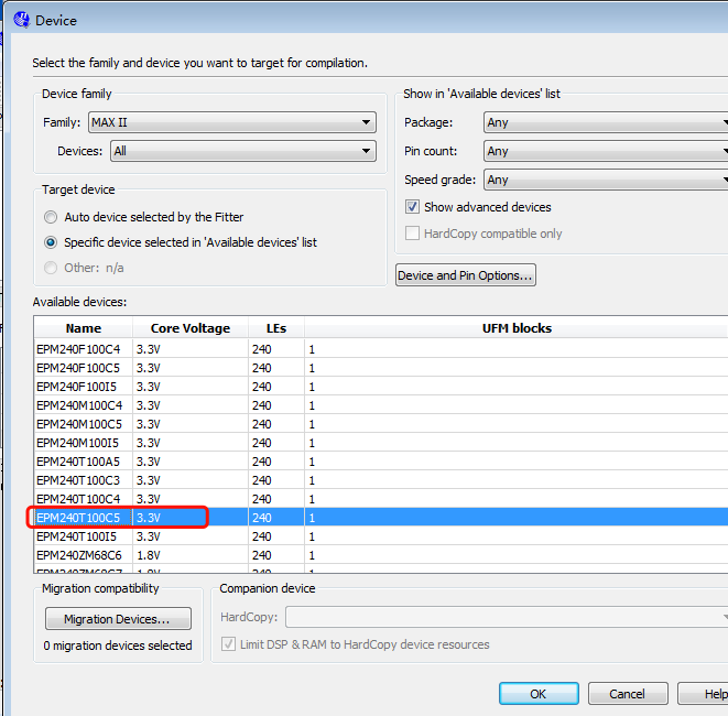

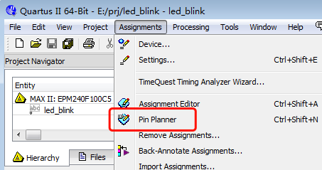

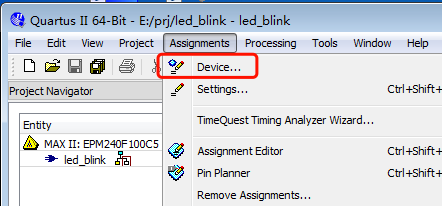

把实际的io和工程的输入输出连接起来:
然后发现怎么出来的是bga封装的芯片,发现型号选错了,应该是EPM240T...,不是之前选的EPM240F...:
重新设置芯片型号:
把引脚连接起来:
然后编译一下
最近编辑记录 Jin劲 (2019-04-18 00:49:11)

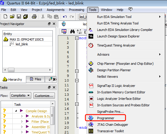

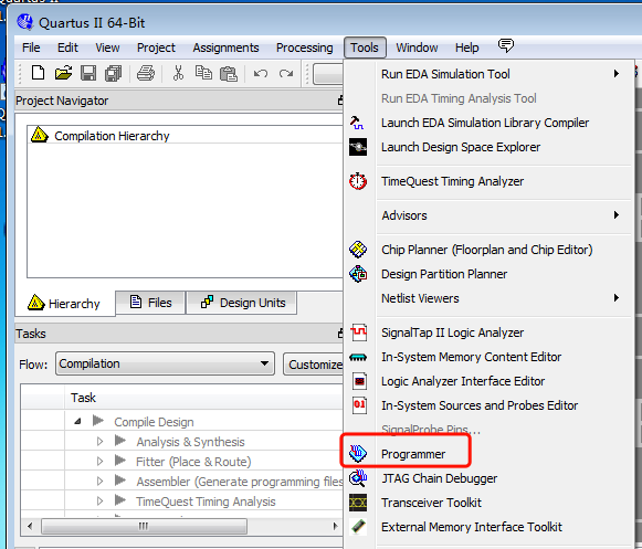

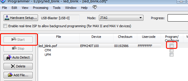

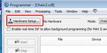

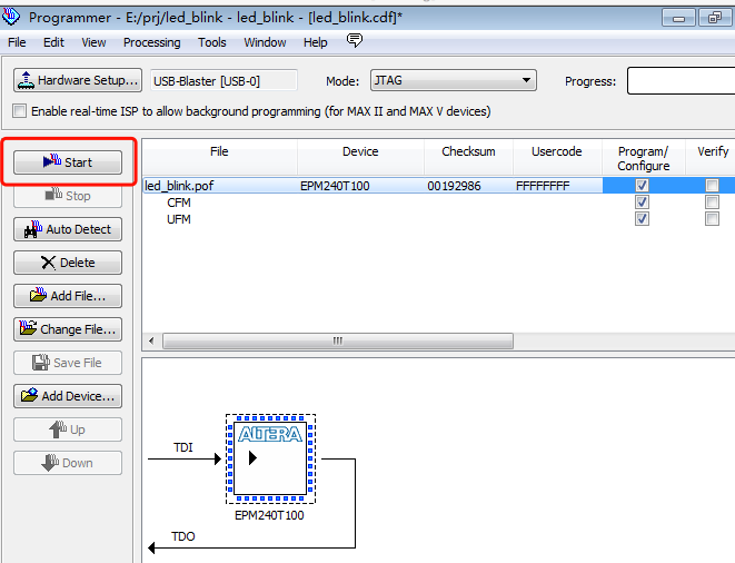

打开编程器:
勾选这里才能start:
start开始编程:

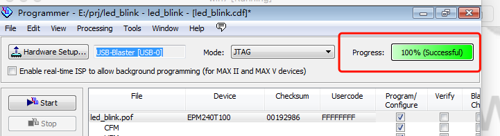

编程完成:

hello, world

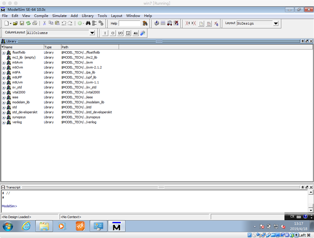

新版的quartus2删除了仿真功能,需要利用modelsim进行仿真:
最近编辑记录 Jin劲 (2019-04-18 13:17:39)

smartcar 说:
通过学习cpld没有pll,所以我的晶振现在是50MHz,通过写二分频输出,输出是25MHz,手上没有可更换的更高晶振,抱歉:

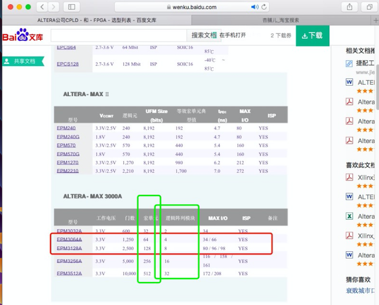

所以我想换一个老的芯片 epm3000a系列,好像停产了,quartus ii 11不支持了。
ALTERA公司CPLD_和_FPGA_选型列表(2012年):
但是淘宝有大量的货,价格也是几块钱,门很多。
https://wenku.baidu.com/view/1db565dfc1c708a1284a44de.html
最近编辑记录 Jin劲 (2019-04-22 09:09:17)

你要看逻辑单元数量,门数量没用。epm240是240个,3032才32个,一下下就艹爆了
那么只能上更贵的芯片了
