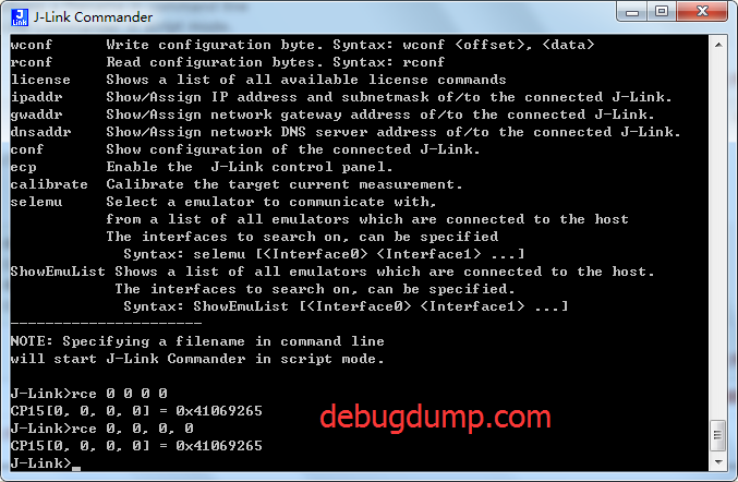

JLINK 命令行如何读取 CP15 协处理器寄存器值?

---- CP15 ------------
rce Read CP15. Syntax: rce <Op1>, <CRn>, <CRm>, <Op2>
wce Write CP15. Syntax: wce <Op1>, <CRn>, <CRm>, <Op2>, <Data>

上面的提示太不人性化了,好不容易找到的指令
读取 CPU Id:
J-Link>rce 0 0 0 0
CP15[0, 0, 0, 0] = 0x41069265
J-Link>rce 0, 0, 0, 0

这个ID是唯一ID吗?晕哥
楼主 #4 2018-08-24 18:30:30
已发帖子: 9,517
Re: JLINK 命令行如何读取 CP15 协处理器寄存器值?
不是唯一,但是可以通过id辨别是哪个芯片.
