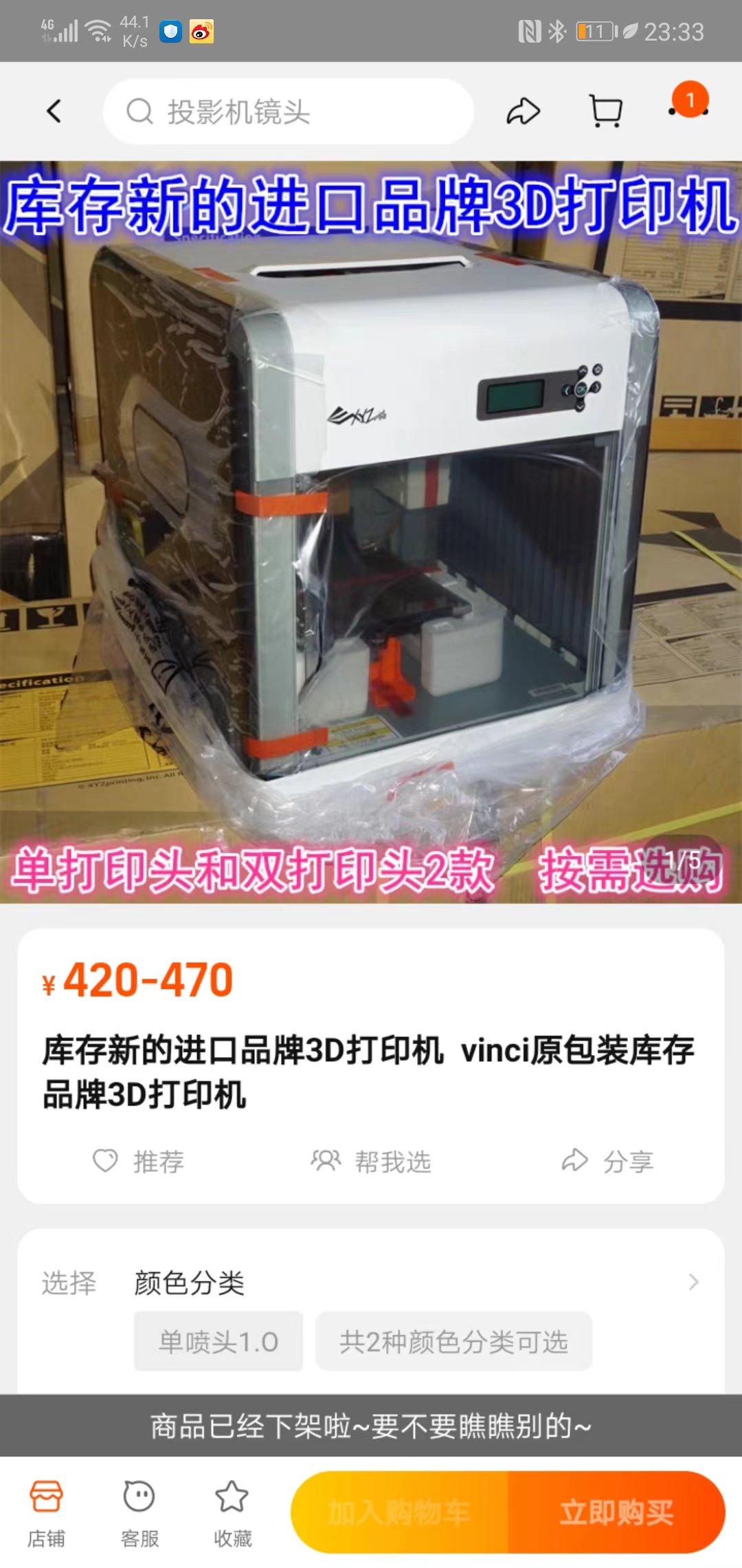

最近朋友分享了一款3D打印机,淘宝捡漏居然只需要490元。想都不想,直接入手。
居然还是进口打印机,厂家叫做xyzprinting。

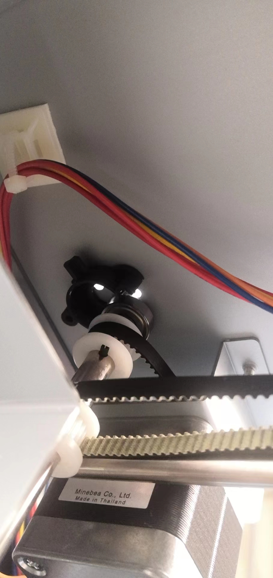

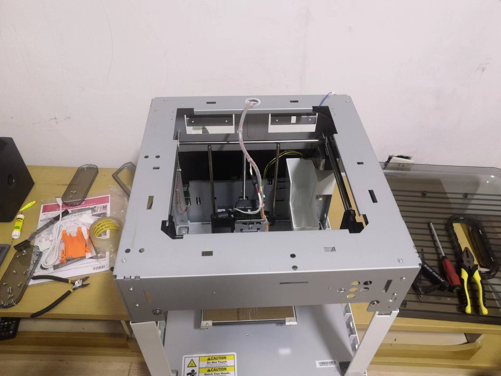

怀着激动忐忑的心情,终于收到货了,一大个箱子,起码有50公斤,我的小车根本塞不下,哼哧哼哧拿回家,这个累啊。。
所以,不出意外的话就要出意外了,忙着拆箱没拍照,可惜了。最后打开发现y轴同步光杆的固定座居然裂开了。。。晕。。
.jpg
没办法,这种捡漏商家一般是不会管的,无奈开拆!
.jpg
拆下固定座,先凑活这用502沾上,以后再打印一个换上,顶两天再说。502yyds!

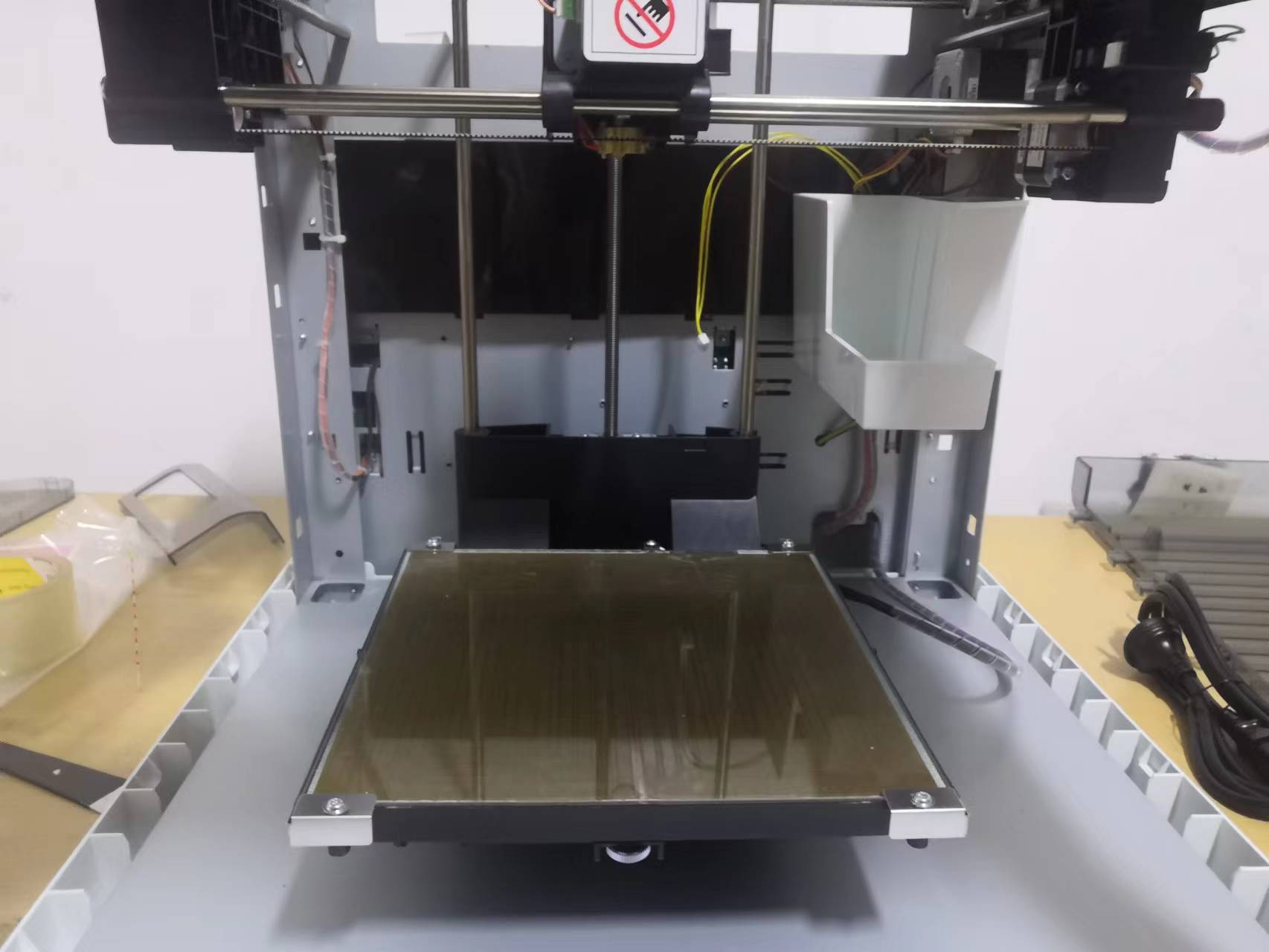

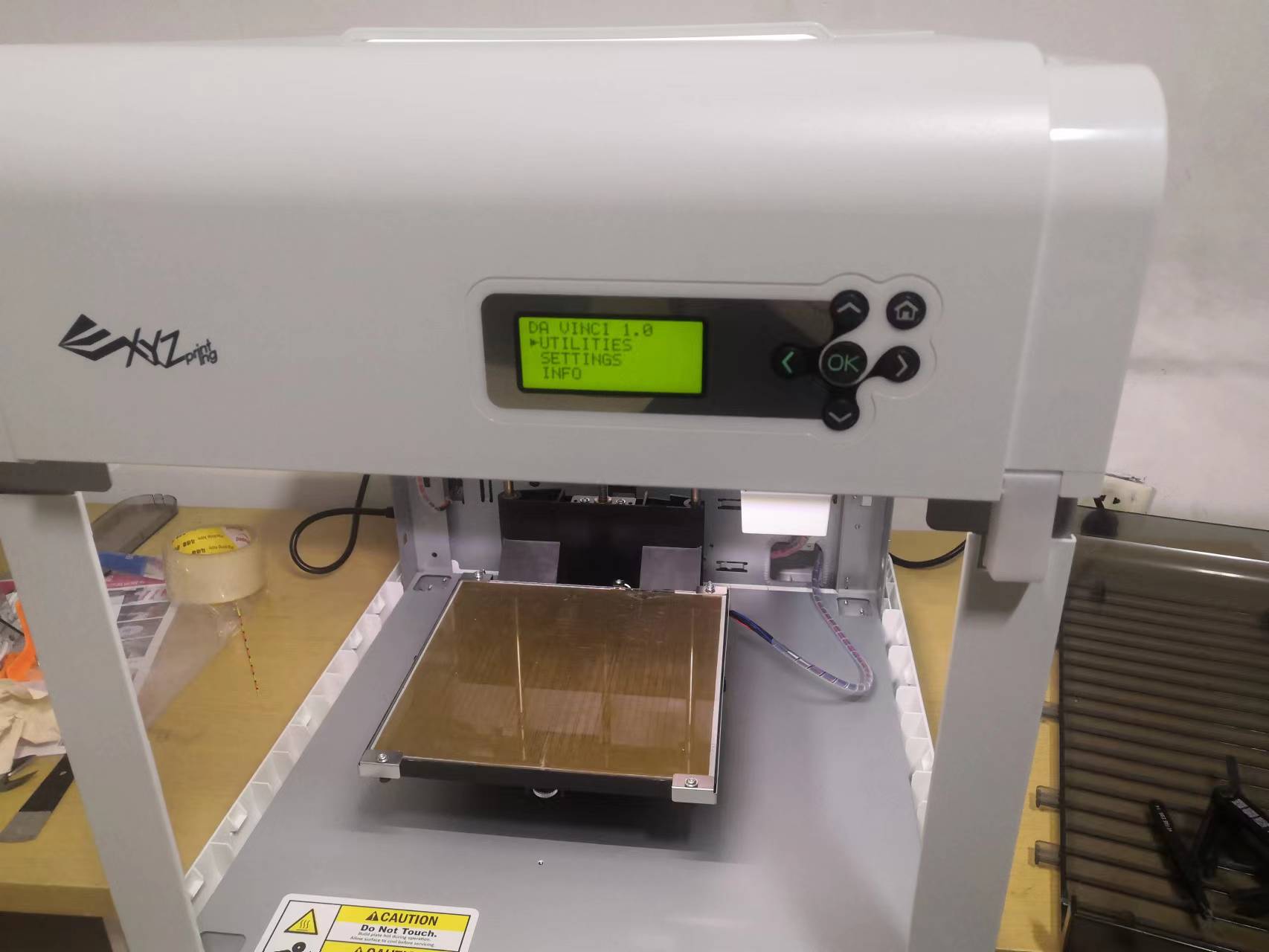

最终,小心翼翼上电,点亮,哈哈
.jpg

机器内部有打印测试的demo,先小试牛刀,看看答应质量怎么样,应该不能太差吧。毕竟原价350美元的机器呢:D

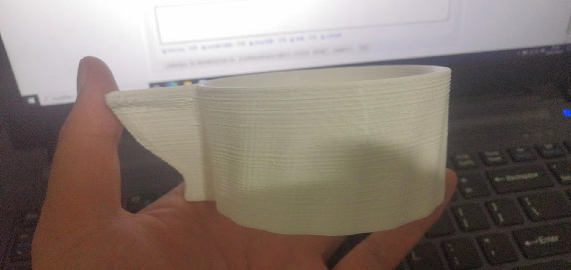

.jpg
这层纹有点严重啊,还不如我的500快小树二代呢

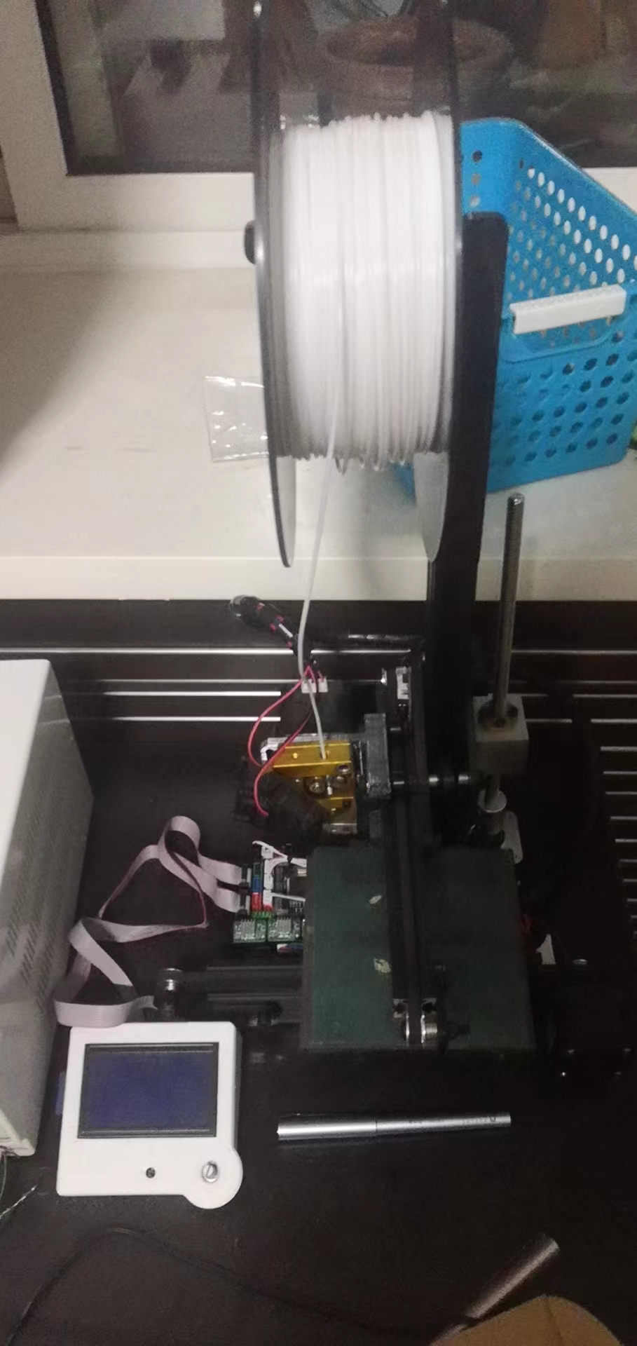

积分: 97
Re: da vinci 1.0a 3D打印机捡漏记录
我的小树二代,非常便宜的一款打印机,不过吃灰很久了哦
.jpg

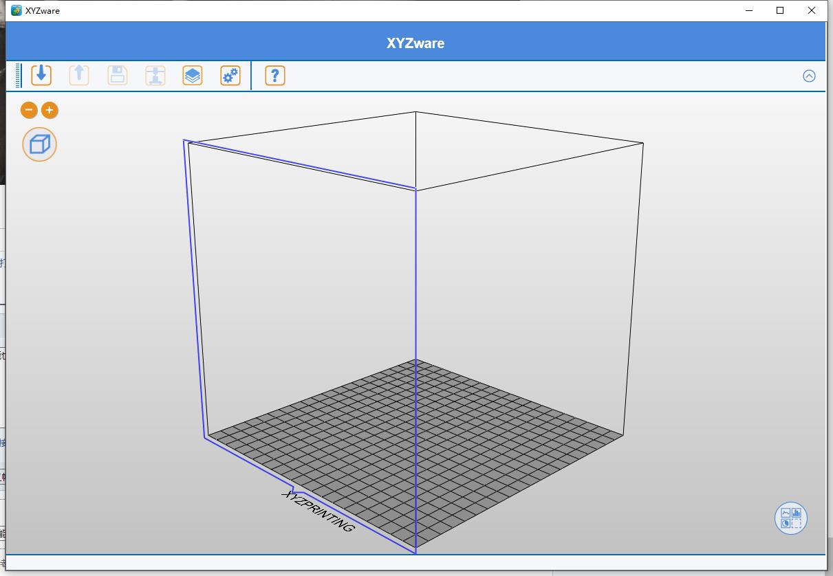

安装上原厂的切片打印软件,这功能也太少了,一点灵活性没有,垃圾

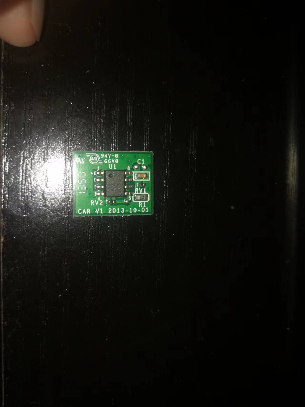

另外,这个打印机限定耗材,必须使用原厂的耗材,他的耗材装有eeprom芯片,记录耗材信息,不允许使用非官方耗材,这点太讨厌了。估计打印机都不赚钱,全靠耗材挣钱了。你要说便宜点也行,淘宝一盒正品190,谁用得起
楼主 #7 2022-10-26 00:02:04
zhuolin
注册时间: 2020-07-07
已发帖子: 22
积分: 97
耗材盒底部的芯片,不识别到这个芯片打印机不打印,这不就和惠普等打印机厂商一样的行为嘛,卖硒鼓墨盒赚钱。
不过还好,已经有人破击了这个eeprom芯片,使用arduino刷写eeprom信息,来重置耗材,链接如下:
https://www.instructables.com/Da-Vinci-10-Filament-Reset/

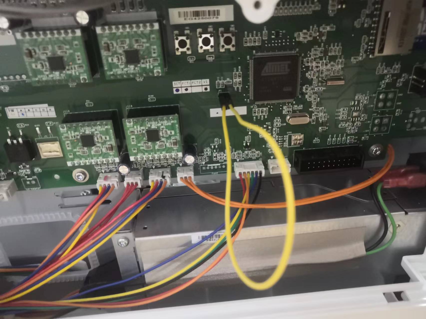

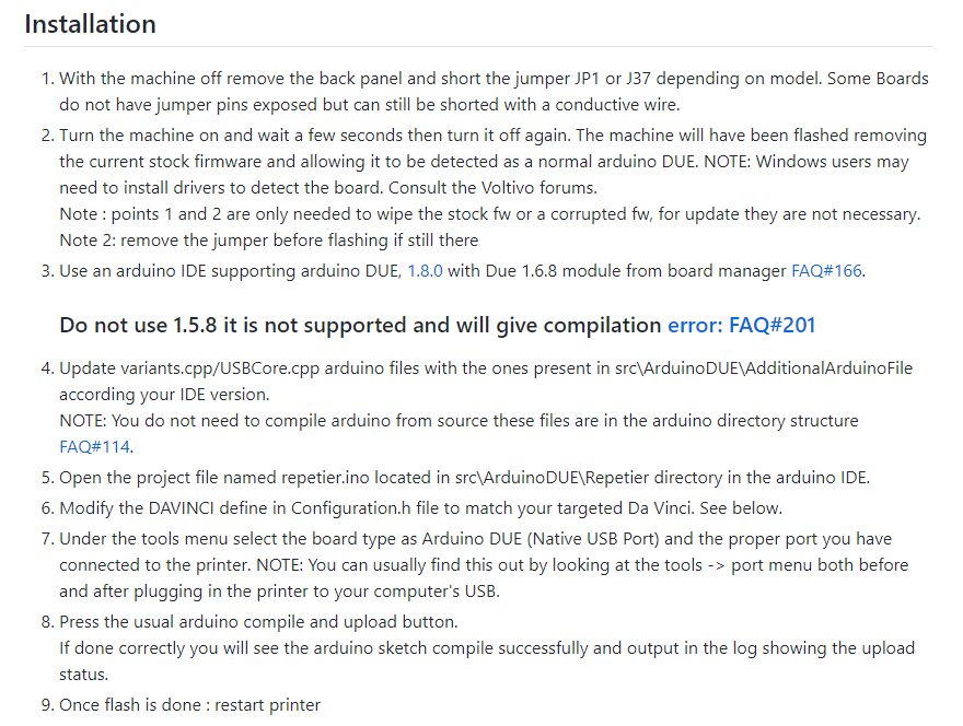

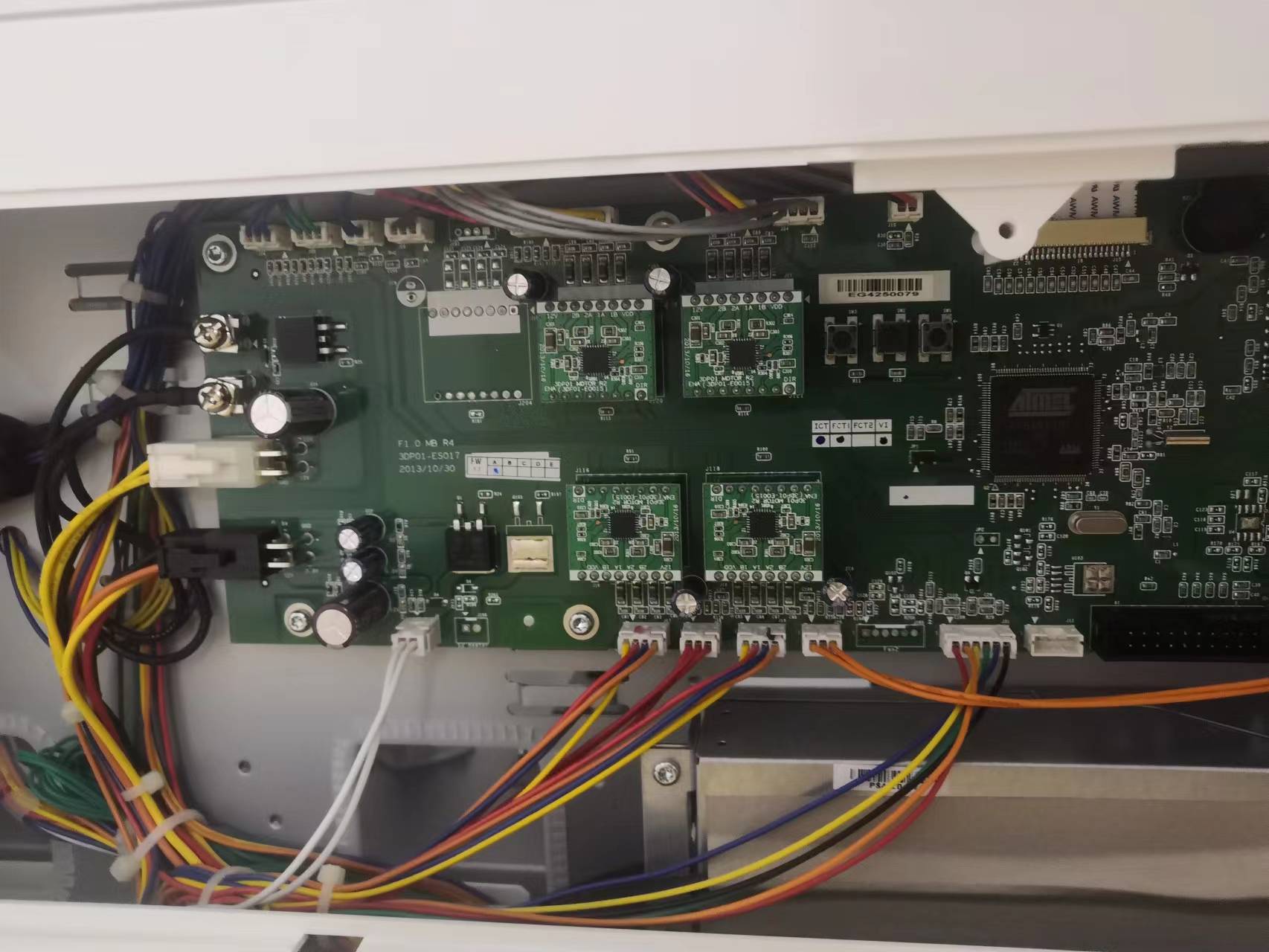

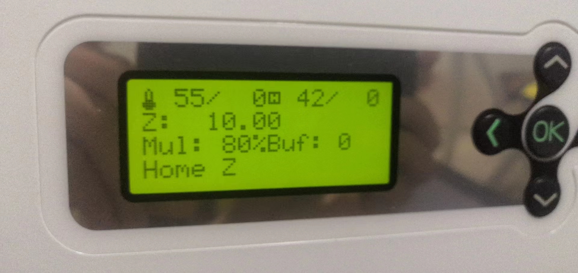

用跳线将两个插针连上后开机,内部程序将自己把原有固件删除,此时,它就变成了一个arduino due,这个arduino没有玩过,玩过的小伙伴可以讲讲性能怎么样。
.jpg
其实挺意外这种商品打印机居然是arduino开发的(对于现在这个烧录方法的揣测,不知道是不是)
楼主 #14 2022-10-26 22:42:38
zhuolin
注册时间: 2020-07-07
已发帖子: 22
积分: 97

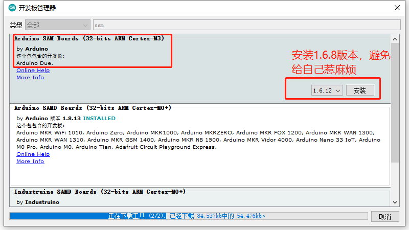

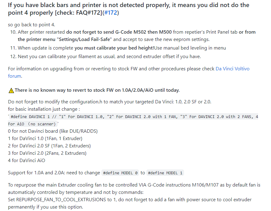

打开arduino 下载arduino due开发板支持。
按照github教程,打开Repetier工程,并替换要求的文件
紧接着就是编译上传,嘿嘿
楼主 #15 2022-10-26 22:46:14
zhuolin
注册时间: 2020-07-07
已发帖子: 22
积分: 97
叮叮当当,看到这个画面你就成功啦
不要忘记,还有一部操作,选择setting->Load Fail-Safe按确认,到此打印机固件更新完成。

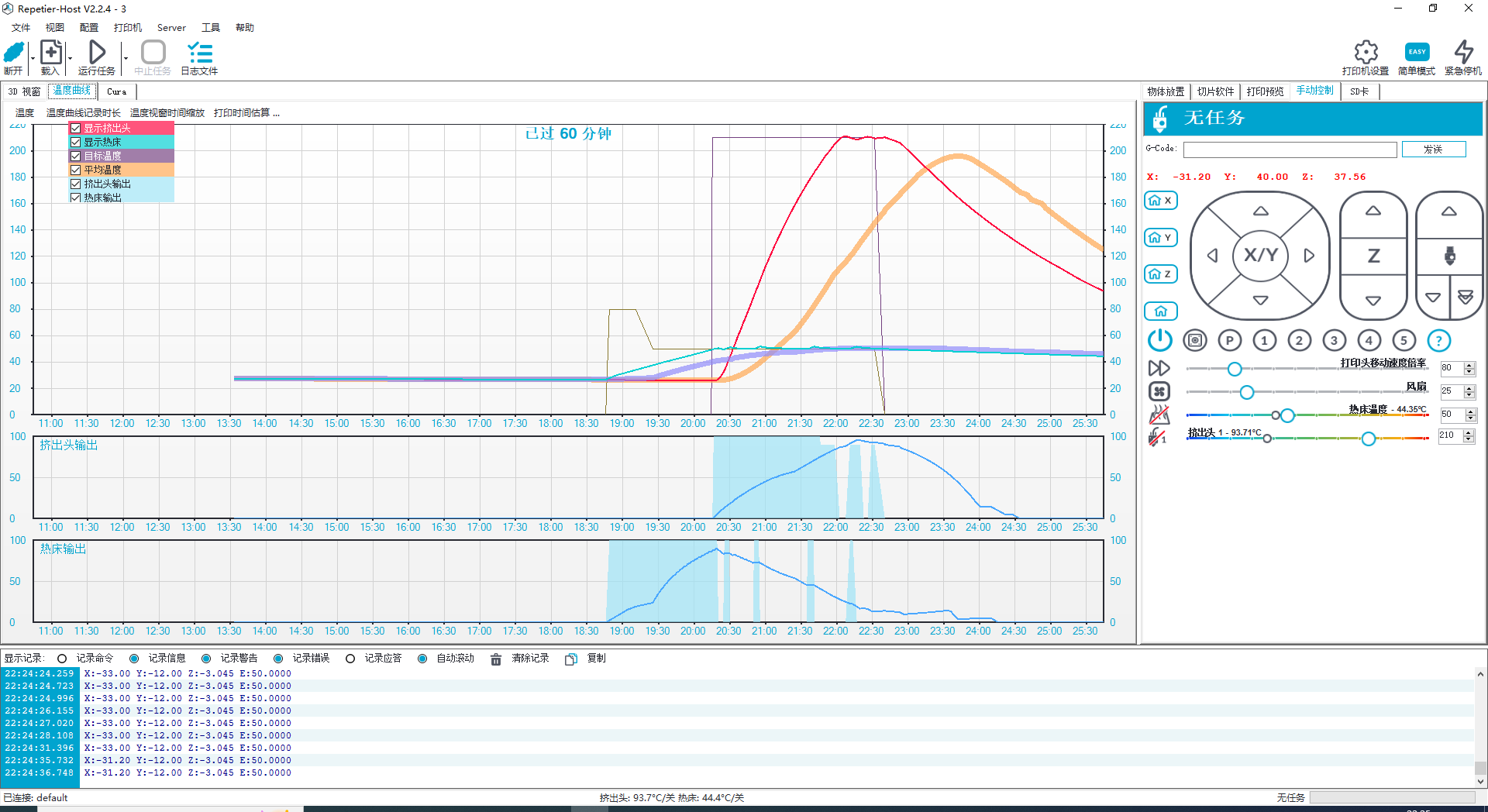

接下来下载RepetierHost,配置打印机软件,完全是傻瓜操作。连接打印机,导入模型,开打!
不得不说,这软件比之前用cura好太多了,还能直接检测打印机状态,帅!

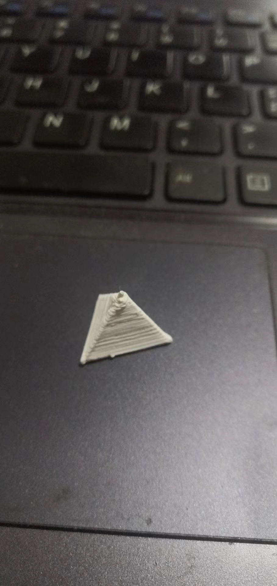

楼上老大哥说得对,这打印精度确实不恭为,但是我觉得也可能是我打印参数啥都没有调整导致的,我相信好好调一调是可以打的更好的,加油
.jpg

持续参数修改中,效果稍微好了一点,层纹似乎有减少。
使用的是abs材料,打印温度240,热床100,速度30 ,可以看到表面还有气泡孔,怀疑可能是耗材过期了,准备重新买一卷,大家有没有性价比较高的耗材推荐呢?
#21 2022-10-28 09:23:47
卓林
注册时间: 2021-01-10
已发帖子: 84
积分: 141.5
之后把机器带的材料换掉,用我自己的pla材料,重新测试,发现表面光滑的多了,打印温度220,热床60,速度30,神奇。
我原以为层纹是由于我平台晃动引起的(晃动的原因还没找到)
