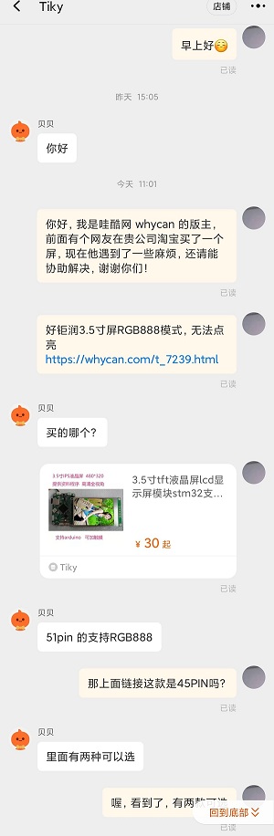

淘宝买了好钜润3.5寸的屏,号称支持RGB888模式。等打样了pcb调试的时候,用他们提供的初始化代码无法点亮,和淘宝客服联系不回复,电话联系则告诉我只通过淘宝提供技术支持。感觉就像儿戏!版主认识他们的人吗,请问我该如何得到技术支持?

你买的是哪一款?估计是你搞错了型号,他们给的代码里不同型号的初始化代码是不一样的的。我当时调了好久才点亮

我买的就是51pin的,卖家也多次确认过支持RGB888模式。这个屏使用的瑞萨R61529芯片,需要通过spi口下发初始化命令以后RGB口才可以工作。现在我按照卖家提供的参考板设计的底板,然后按照卖家提供的初始化代码下发设置,但是屏幕始终是黑的。

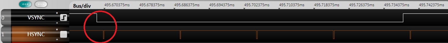

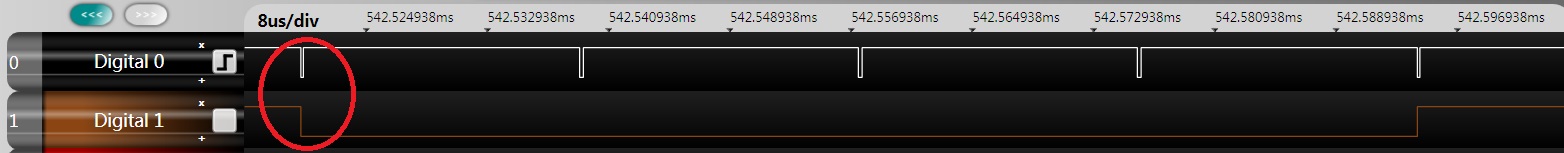

根据楼主的帖子,我觉得问题还是在时序上面,上逻辑分析仪试一试?再与卖家提供的时序对比。

我们的初始化代码,RGB时序都是根据卖家提供的一大堆资料连蒙带猜出来的。上逻辑分析仪当然可以,但是最好卖家能确认一下我们当前的设置是不是对的。
感觉卖家的态度就是,一切都由买家自己决定。。。

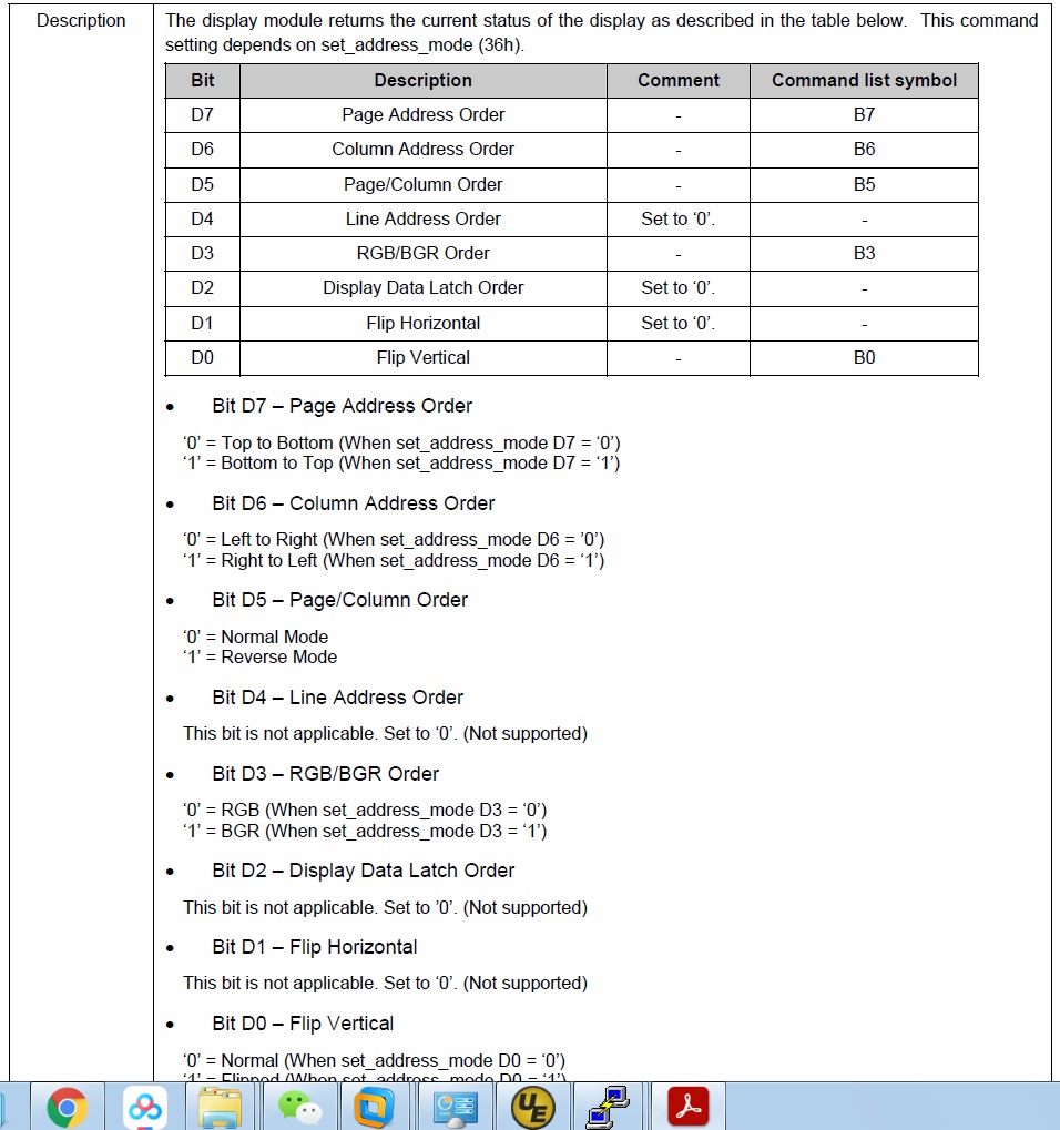

下面是卖家提供的初始化代码。比如第一条指令0xB4和第二条指令0xB0,按照瑞萨R61529的手册,必须先执行0xB0指令打开寄存器保护,否则任何寄存器访问都是无效的。也就是说第一条指令0xB4是一个无效访问。

嗯,你上面买一块能点亮的板子是对的,用逻辑分析仪把录到的时序用单片机回放出来就OK了。

今天收到了卖家的3.5寸开发套件。
用示波器测量了一下,发现开发套件的时序当中,csx信号每个周期都有拉低/再拉高的操作,貌似这样操作和瑞萨手册不符。参照修改了代码,测试还是黑屏。打算用逻辑分析仪抓一下spi上的所有波形,居然发现这个MCU速度还挺高,手头的逻辑分析仪器16Msps采样率居然无法抓全它的时钟!
[img]/files/members/7454/IMG_20211014_162231[1].jpg[/img]
大家看看有什么好的建议继续调试下去?

我选取了set_address_mode 0x36 寄存器测试,每次写入以后用get_address_mode 0x0B 寄存器读回。
发现写入0x6A,读回是0x68;
写入0x08,读回是0x08。
是不是可以认定写入基本是成功了?

找2個8-bits都可以讀寫的Register,使用迴圈從0~255依序讀寫,資料沒問題的話,SPI介面基本上可以排除~可以往屏初始化問題查找
你方便發一下這個屏驅動的PDF嗎?

这个屏还没有调出来。现在在查RGB口,对比时序发现有个问题。卖家开发板HSYNC和VSYNC信号之间似乎有个相位差,大概32个时钟左右。而通常mpu的lcd控制器,HSYNC和VSYNC是完全同步的。请问会是这个问题吗?R61529驱动,是不是哪里可以设置这个相位差?
