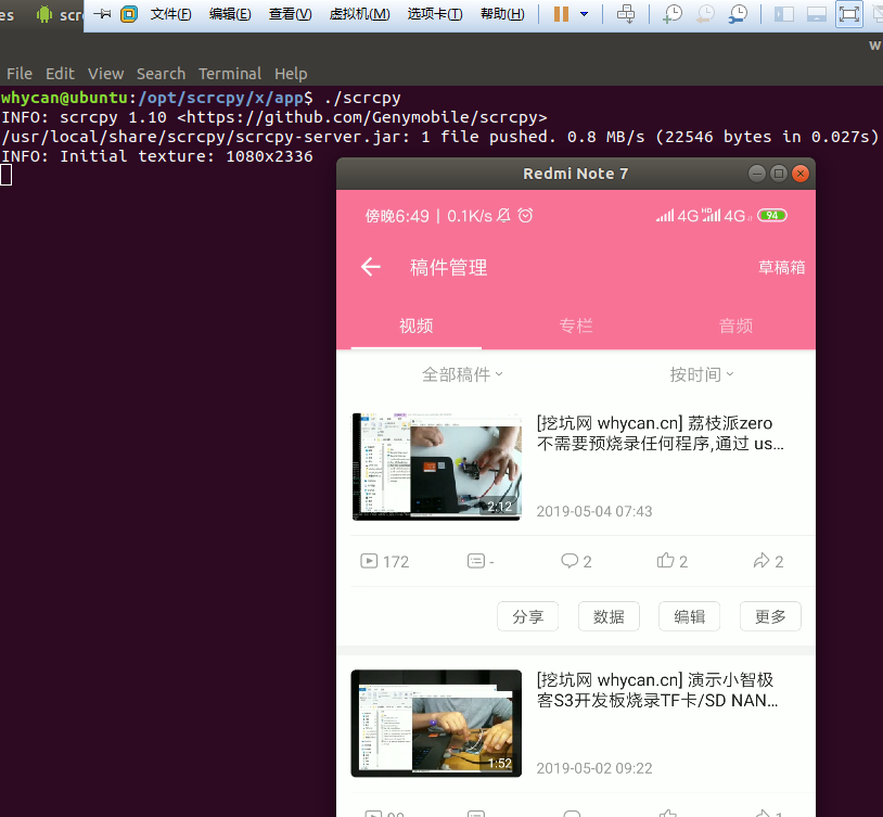

投屏软件scrcpy在Linux上的移植(porting scrcpy to linux)
本帖子旨在分享本人之前在荔枝派zero板子上移植的投屏软件:scrcpy。
scrcpy投屏的分辨率与流畅度受限于两个方面:1.图形渲染  2.解码(h264)
源项目简介:https://github.com/Genymobile/scrcpy.git
大致原理:scrcpy使用adb push一个jar包到Android手机,手机作为server抓取手机屏幕并编码压缩,开发板作为client通过adb连接server;开发板接受到h264码流后解码、渲染显示。此外,client端还可以接受本地键盘和鼠标命令控制Android手机。
硬件验证:licheepi zero开发板
软件:解码与渲染都是软件方式,效果不必期待会有多好。不过,可以拿到有GPU的树莓派上跑,效果应该不错。
scrcpy需要用到adb(不是adbd!!!,所以,你懂的:p要先移植它
先立贴,放放视频,看看是啥东东:

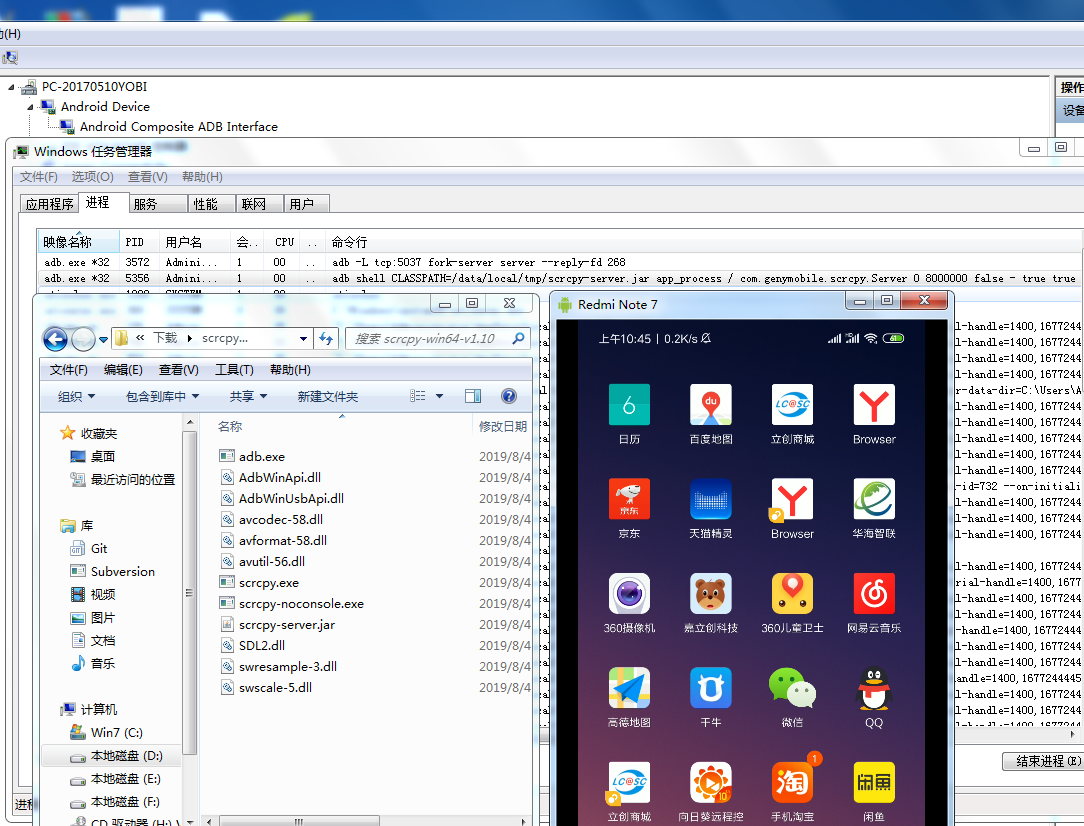

Linux 下编译方法:
https://github.com/Genymobile/scrcpy/blob/master/BUILD.md#prebuilt-server
adb -L tcp:5037 fork-server server --reply-fd 268
adb shell CLASSPATH=/data/local/tmp/scrcpy-server.jar app_process / com.genymobile.scrcpy.Server 0 8000000 false - true true
试了一下 scrcpy Windows 64bit 版本,小巧极速, 此处下载 scrcpy-win64-v1.10.zip
貌似通过 adb 注入一个 jar文件在 android 上面跑, 执行 h.264 codec 编码,
然后电脑使用 adb 接收,并 h.264 解码?

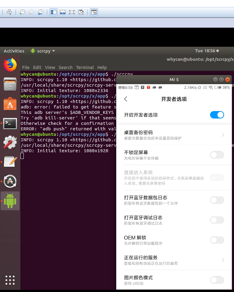

#7 2019-08-06 18:51:23
已发帖子: 9,435
Re: 投屏软件scrcpy在Linux上的移植(porting scrcpy to linux)
按照 Linux 下编译方法:
Ubuntu 18.04 运行成功.

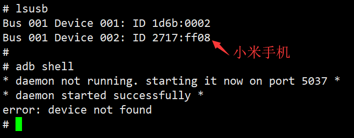

#11 2019-08-21 12:19:36
# [   97.063258] usb 1-1: new high-speed USB device number 4 using musb-hdrc
# lsusb
Bus 001 Device 001: ID 1d6b:0002
Bus 001 Device 004: ID 2717:ff08
# adb devices
List of devices attached
换了一条线 USB 连接貌似可以了, 但是 adb devices 什么都没有  ;(

#13 2019-08-21 13:34:01
开了, 这个手机在 Windows 和 虚拟机Ubuntu 的 adb shell 都正常。
两个手机MI5/RedMI Note7, 两根原装的USB线, 都是一模一样的情况,
lsusb 都可以显示USB设备,内核也没有报错误,就是 adb devices 啥也没有。
最近编辑记录 超级萌新 (2019-08-21 13:55:56)
#14 2019-08-21 14:18:34
已发帖子: 9,435
超级萌新 说:
翻了一下邮箱, 我当时搞君正X1000, 参考这篇文章, 可以搞定,
https://blog.csdn.net/u010340178/article/details/72726205
首先检查 adb 相关文件:
# find / |grep adb
/tmp/adb.log
/usr/bin/adbd
/usr/bin/adb
/root/.android/adbkey.pub
然后建立 /root/.android/adb_usb.ini
文件的内容是你的USB VID
0x2717
然后先kill server, 然后就正常了:
adb kill-server
adb devices
adb shell
#15 2019-08-21 14:21:36
感谢 @晕哥 @checkout
终于搞定了, 今天终于可以早点下班了 ^_^
