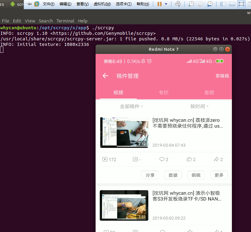

本帖子旨在分享本人之前在荔枝派zero板子上移植的投屏软件:scrcpy。
scrcpy投屏的分辨率与流畅度受限于两个方面:1.图形渲染 2.解码(h264)
源项目简介:https://github.com/Genymobile/scrcpy.git
大致原理:scrcpy使用adb push一个jar包到Android手机,手机作为server抓取手机屏幕并编码压缩,开发板作为client通过adb连接server;开发板接受到h264码流后解码、渲染显示。此外,client端还可以接受本地键盘和鼠标命令控制Android手机。
硬件验证:licheepi zero开发板
软件:解码与渲染都是软件方式,效果不必期待会有多好。不过,可以拿到有GPU的树莓派上跑,效果应该不错。
scrcpy需要用到adb(不是adbd!!!,所以,你懂的:p要先移植它
先立贴,放放视频,看看是啥东东:

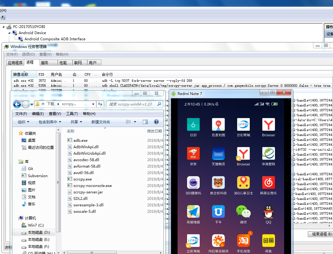

试了一下 scrcpy Windows 64bit 版本,小巧极速, 此处下载 scrcpy-win64-v1.10.zip
貌似通过 adb 注入一个 jar文件在 android 上面跑, 执行 h.264 codec 编码,
然后电脑使用 adb 接收,并 h.264 解码?

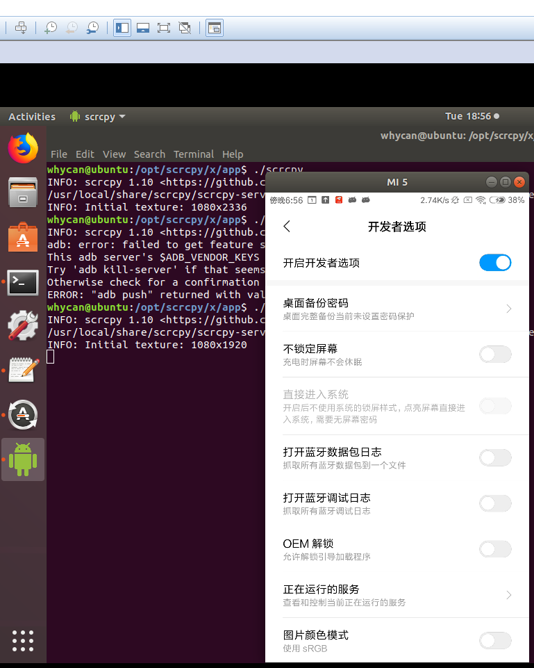

按照 Linux 下编译方法:
https://github.com/Genymobile/scrcpy/blob/master/BUILD.md#prebuilt-server
Ubuntu 18.04 运行成功.

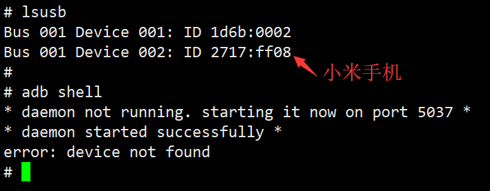

# [   97.063258] usb 1-1: new high-speed USB device number 4 using musb-hdrc
# lsusb
Bus 001 Device 001: ID 1d6b:0002
Bus 001 Device 004: ID 2717:ff08
# adb devices
List of devices attached
换了一条线 USB 连接貌似可以了, 但是 adb devices 什么都没有 ;(

#13 2019-08-21 13:34:01
Re: 投屏软件scrcpy在Linux上的移植(porting scrcpy to linux)
开了, 这个手机在 Windows 和 虚拟机Ubuntu 的 adb shell 都正常。
两个手机MI5/RedMI Note7, 两根原装的USB线, 都是一模一样的情况,
lsusb 都可以显示USB设备,内核也没有报错误,就是 adb devices 啥也没有。
最近编辑记录 超级萌新 (2019-08-21 13:55:56)
翻了一下邮箱, 我当时搞君正X1000, 参考这篇文章, 可以搞定,
https://blog.csdn.net/u010340178/article/details/72726205
首先检查 adb 相关文件:
# find / |grep adb
/tmp/adb.log
/usr/bin/adbd
/usr/bin/adb
/root/.android/adbkey.pub
然后建立 /root/.android/adb_usb.ini
文件的内容是你的USB VID
0x2717
然后先kill server, 然后就正常了:
adb kill-server
adb devices
adb shell

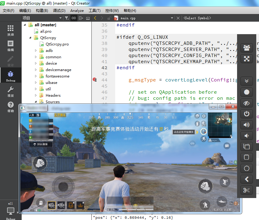

     qint32 vScroll = from->angleDelta().y() == 0 ? 0 : from->angleDelta().y() / abs(from->angleDelta().y()) * 2;
     // pos
-    QPointF pos = from->position();
+    QPointF pos = from->posF();
     // convert pos
     pos.setX(pos.x() * frameSize.width() / showSize.width());
     pos.setY(pos.y() * frameSize.height() / showSize.height());
diff --git a/QtScrcpy/device/ui/videoform.cpp b/QtScrcpy/device/ui/videoform.cpp
index 36a6ef4..7fb9468 100644
--- a/QtScrcpy/device/ui/videoform.cpp
+++ b/QtScrcpy/device/ui/videoform.cpp
@@ -1,4 +1,4 @@
-#include <QDesktopWidget>
+#include <QDesktopWidget>
 #include <QFileInfo>
 #include <QLabel>
 #include <QMessageBox>
@@ -611,13 +611,13 @@ void VideoForm::mouseDoubleClickEvent(QMouseEvent *event)
 void VideoForm::wheelEvent(QWheelEvent *event)
-    if (m_videoWidget->geometry().contains(event->position().toPoint())) {
+    if (m_videoWidget->geometry().contains(event->posF().toPoint())) {
         if (!m_device) {
             return;
-        QPointF pos = m_videoWidget->mapFrom(this, event->position().toPoint());
+        QPointF pos = m_videoWidget->mapFrom(this, event->posF().toPoint());
         QWheelEvent wheelEvent(
-            pos, event->globalPosition(), event->pixelDelta(), event->angleDelta(), event->buttons(), event->modifiers(), event->phase(), event->inverted());
+            pos, event->globalPosF(), event->pixelDelta(), event->angleDelta(), event->buttons(), event->modifiers(), event->phase(), event->inverted());
         emit m_device->wheelEvent(&wheelEvent, m_videoWidget->frameSize(), m_videoWidget->size());
diff --git a/QtScrcpy/dialog.cpp b/QtScrcpy/dialog.cpp
index e5f6827..d143f67 100644
--- a/QtScrcpy/dialog.cpp
+++ b/QtScrcpy/dialog.cpp
@@ -1,4 +1,4 @@
-#include <QDebug>
+#include <QDebug>
 #include <QFile>
 #include <QFileDialog>
 #include <QKeyEvent>
@@ -137,7 +137,7 @@ void Dialog::execAdbCmd()
     QString cmd = ui->adbCommandEdt->text().trimmed();
     outLog("adb " + cmd, false);
-    m_adb.execute(ui->serialBox->currentText().trimmed(), cmd.split(" ", Qt::SkipEmptyParts));
+    m_adb.execute(ui->serialBox->currentText().trimmed(), cmd.split(" ", QString::SkipEmptyParts));
 QString Dialog::getGameScript(const QString &fileName)
Qt5.12.3 mingw64 可以编译成功 ^_^
