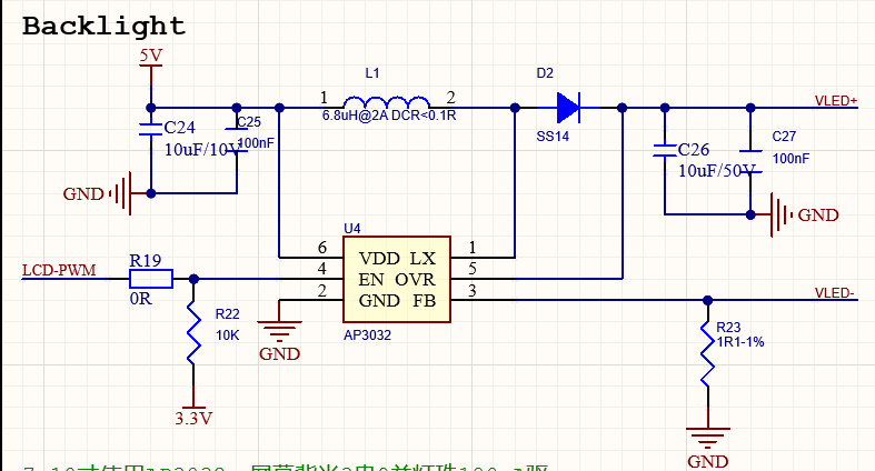

LCD背光闪烁
这电路有什么问题吗,驱动7寸液晶背光很明显的闪烁感,确定不是液晶的问题,换了几个都一样

Re: LCD背光闪烁
PWM的频率设置的是多少,PWM的频率调高点可能会好一点。这电路就是通过占空比来调亮度。频率低了是有闪的可能的。

Re: LCD背光闪烁
我也遇到闪烁的问题,但我的问题是走线问题,VLED+和VLED-不要绕来绕去

pldjn_V3S 说:
PWM没有使用,R19没焊接或者LCD-PWM直接输出的高电平

cris8259 说:
pldjn_V3S 说:
那你用示波器看看,你的输出电压是不是振荡了,boost电路在设计的时候,Layout的要求要比Buck要高一点。
建议把C26拆掉试一下。

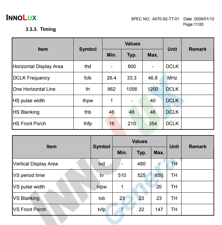

似乎是lcd时钟配置的问题,
    .timing =
        .pixel_clock_hz = 9210200,
        .h_front_porch  = 4,
        .h_back_porch   = 8,
        .h_sync_len     = 41,
        .v_front_porch  = 4,
        .v_back_porch   = 2,
        .v_sync_len     = 10,
        .h_sync_active  = 0,
        .v_sync_active  = 0,
        .den_active     = 1,
        .clk_active     = 1,
        .backcolor      = 0xFFFFFFFF,
使用这个配置驱动4.3寸屏没有问题,不懂为什么是9210200 ,7寸800x480应该怎么配置

为什么我把.pixel_clock_hz 设置在12000000 以下,lcd可以显示,但是有闪烁感, 设置超过12000000就不能显示了

可能是电感太烫了,找个功率大点的电感
