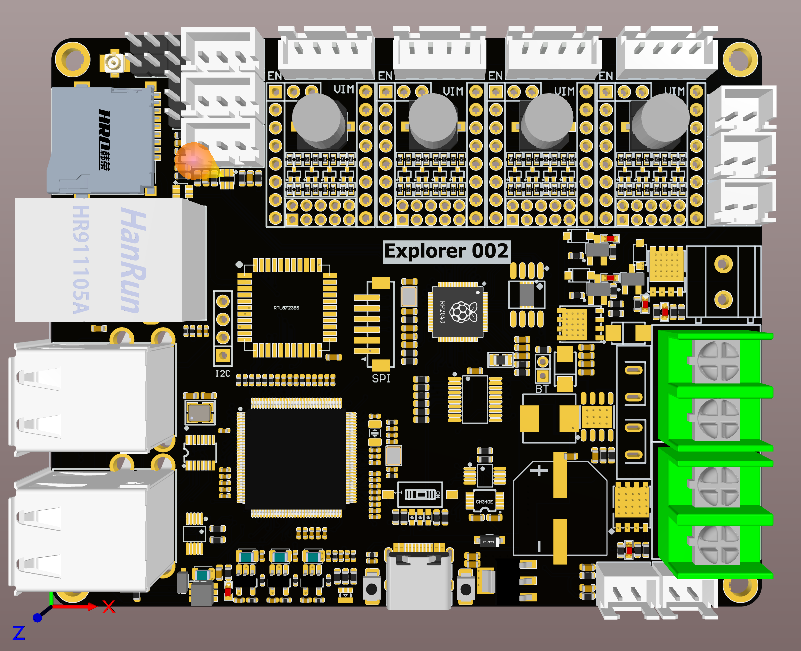

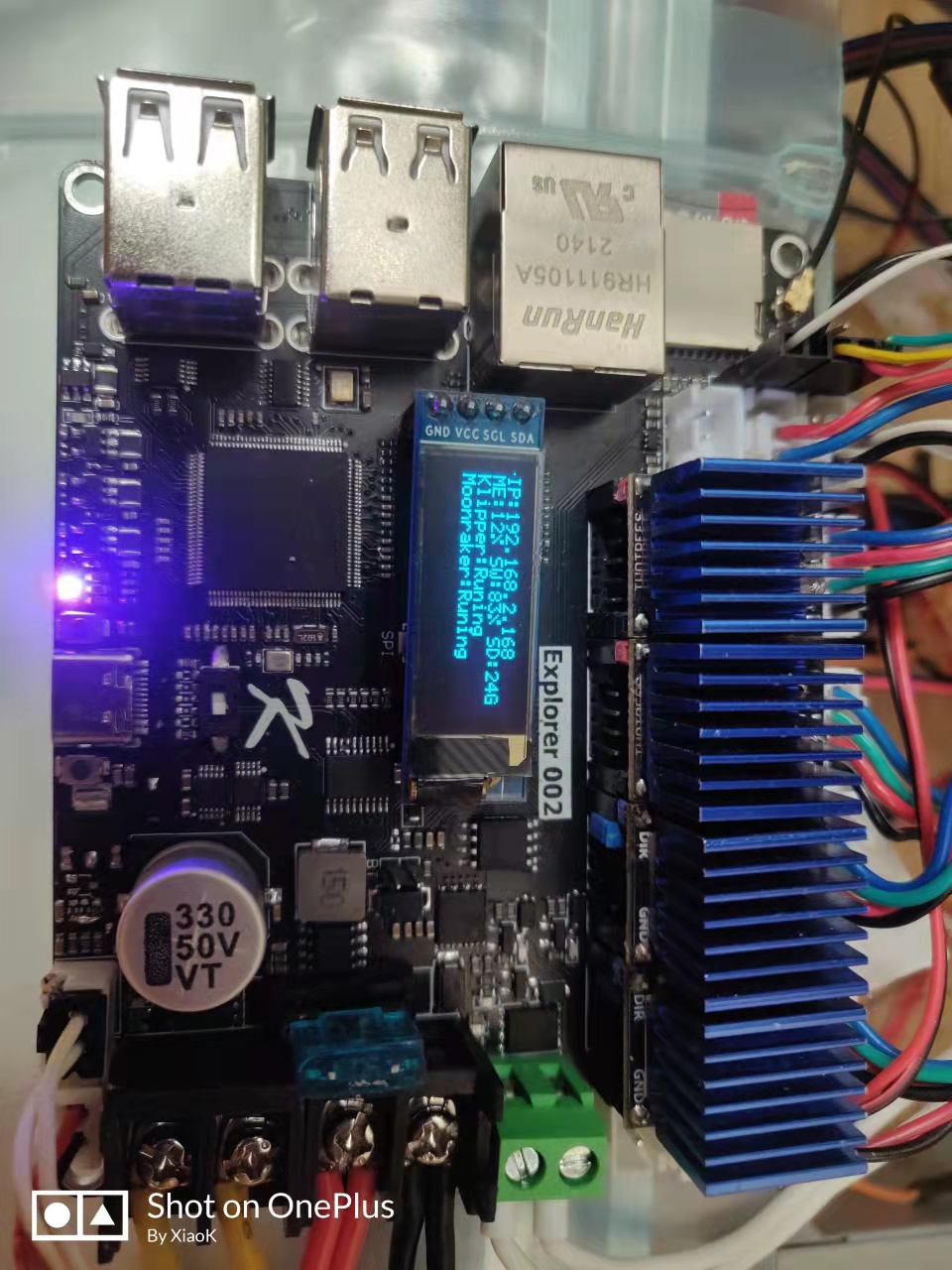

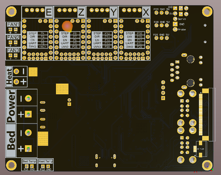

开源基于全志V3X & RP2040的3D打印机主板,klipper上下位机一体
看了社区里几位大佬的v3x项目做的
做出了挺久了没时间整理,今天搞出来
镜像晚点整理发出来
v3x运行klipper,RP2040做klipper下位机

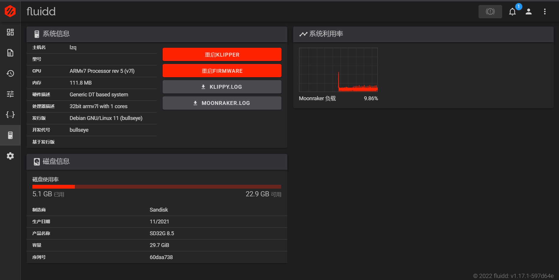

已经实测过一段时间了,只有一个问题,内存太少,CPU资源也不够,长时间打印可能会报错:lol:。
玩玩还是不错的,
目前只有触摸没有验证
3D
3D
实物图
发出来的是文件RP2040部分微改过,还没验证,应该没啥问题。
前端
系统镜像是用社区老哥的,但是发现内核和uboot都缺一些驱动。所以我重新编译了内核和uboot,文件系统没换。
AD格式原理图&PCB: Explorer.7z
pdf格式原理图:
Explorer_Power.pdf
Explorer_MPU.pdf
Explorer_MCU.pdf
Explorer_Drivers.pdf

marlin,RRF,Klipper现在就流行这三种吧,Klipper是python的,分两部分,上位机Klippy服务和下位机的执行系统,可玩性很高,
楼主 #12 2022-04-20 18:48:45
xiaok
注册时间: 2021-10-16
积分: 13
Re: 开源基于全志V3X & RP2040的3D打印机主板,klipper上下位机一体
yixiuge 说:
请问楼主,这个上位机软件是怎样的呢?是在屏幕上面吗?
是网页控制的,屏幕也有,只不过这v3x带不动了....

他的屏幕控制界面是python写的gtk,怎么说呢,性能很拉
https://github.com/jordanruthe/KlipperScreen
