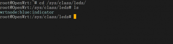

修改 dts 文件
gpio-leds {
compatible = "gpio-leds";
indicator {
label = "wrtnode:blue:indicator";
gpios = <&gpio1 14 1>;
compatible要与Led的驱动leds-gpio.c里compatible对应。label是设备的名字,在文件系统/sys/class/leds/目录下设备名对应
gpios = <&gpio1 14 1>,这是指定对应的gpio引脚(GPIO#38)

/sys/class/leds/licheepi:blue:usr
/sys/class/leds/licheepi:green:usr
/sys/class/leds/licheepi:red:usr
应该可以通过这个接口控制 这三个LED.
