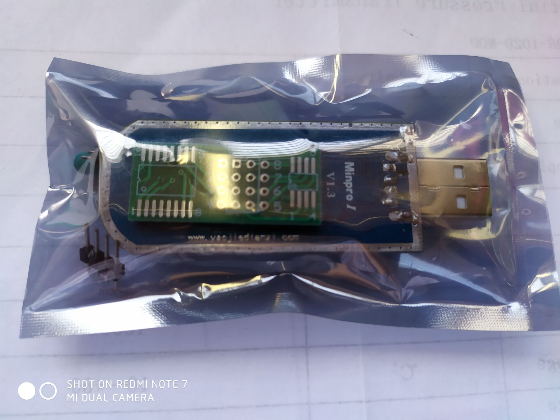

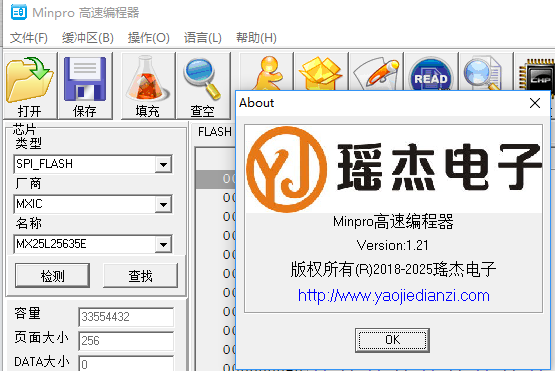

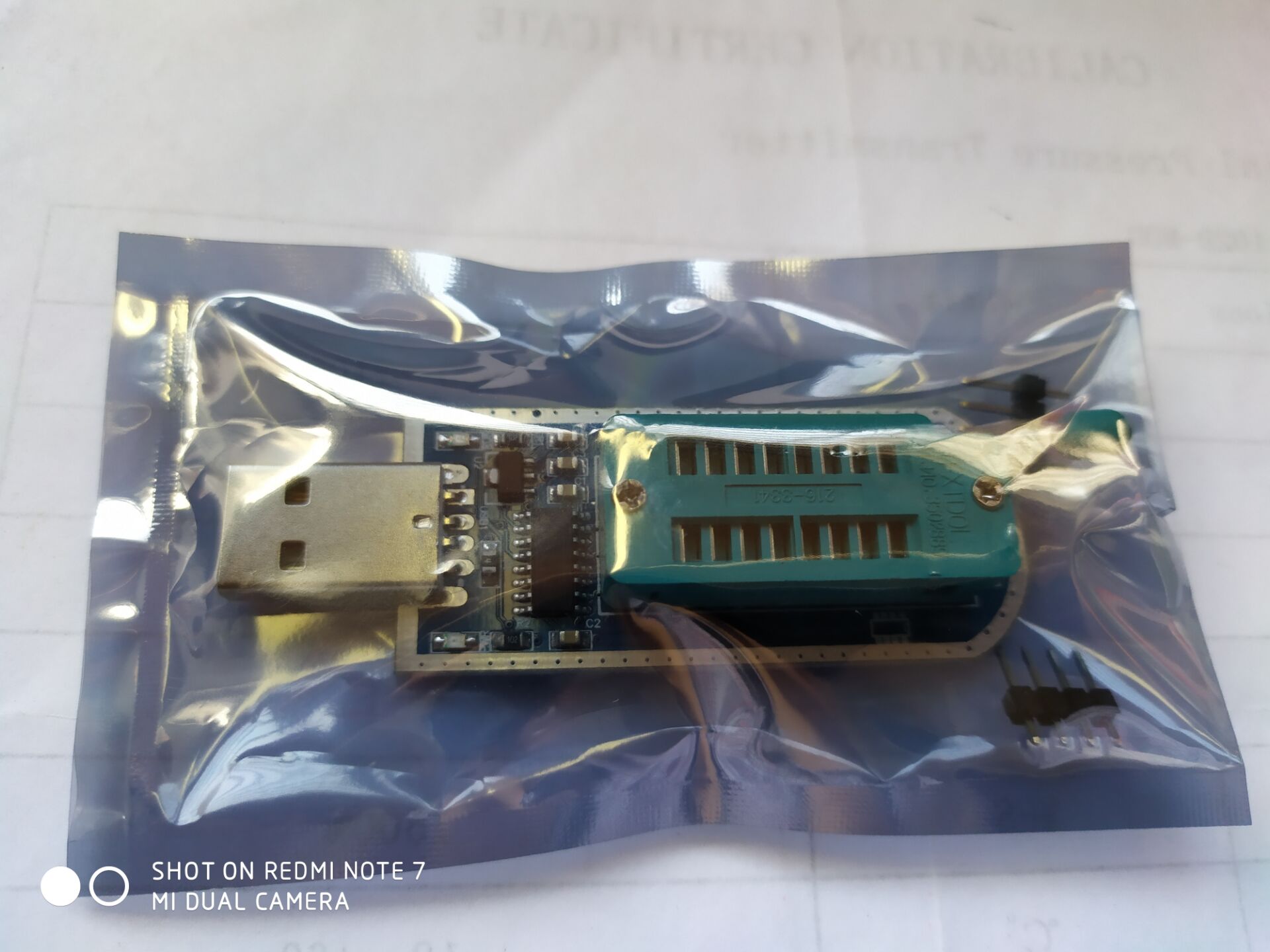

买了两个CH552G烧录器, 感觉就是一个实验品, 没有用起来, 难道真的只能做开发板用?
购买链接: https://item.taobao.com/item.htm?id=577885964488
编程软件下载: https://pan.baidu.com/s/1igA4lkOgEJZL1uj-6NkABQ
参考链接: https://whycan.cn/t_2121.html
CH55X固件烧录软件: http://www.wch.cn/downloads/WCHISPTool_Setup_exe.html
驱动安装方式: https://whycan.cn/t_444.html

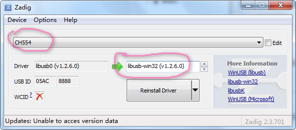

下载: zadig-2_3_exe.7z
驱动选择 libusb-win32
2019-02-01 更新:
已经可以读到spi flash数据了: https://whycan.cn/t_2129.html#p15015

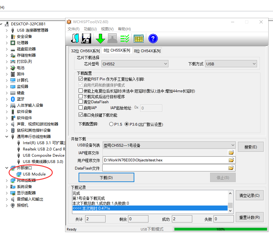

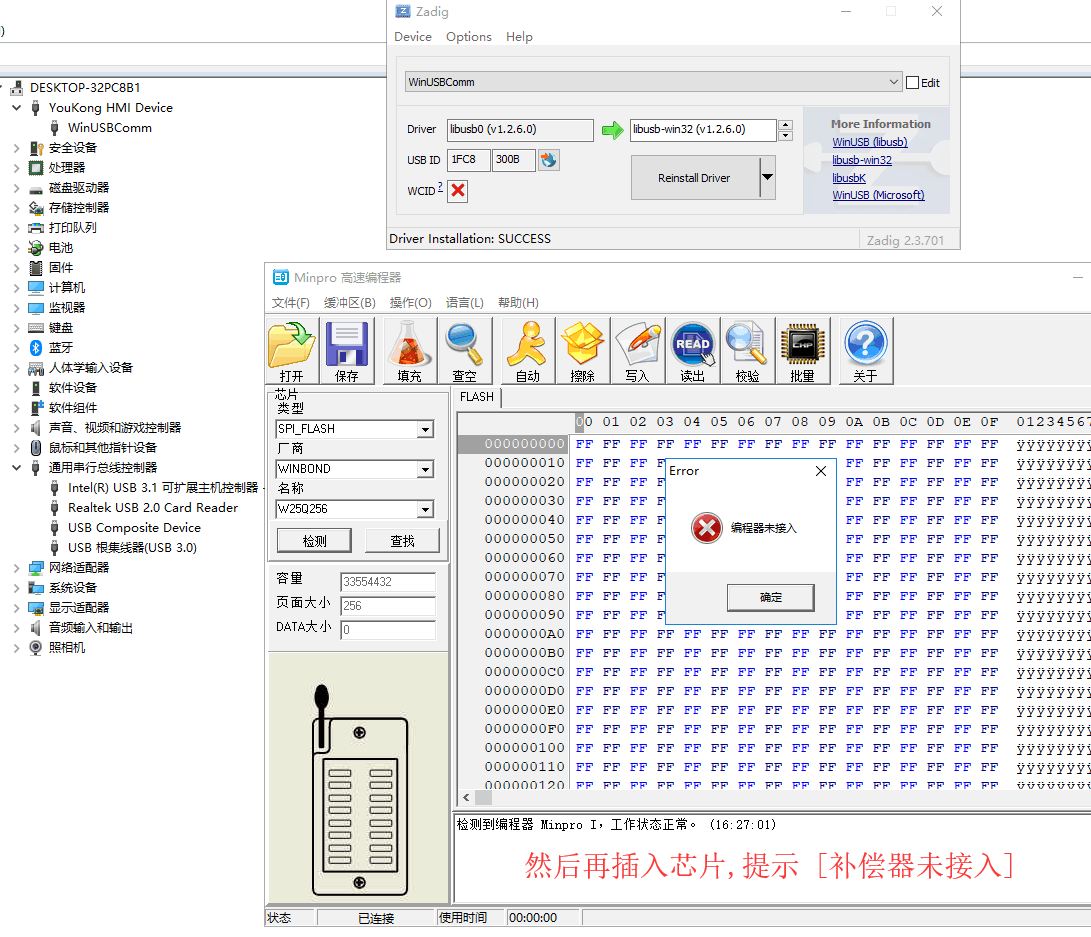

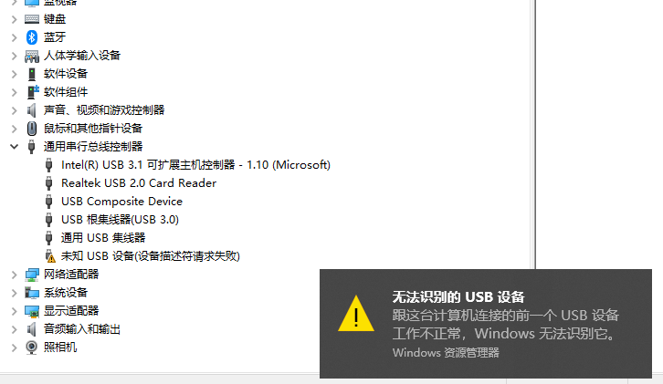

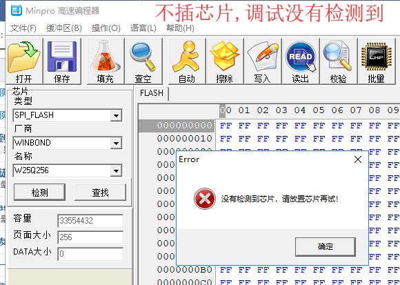

如果接上转接板, 那么会获取USB设备描述符失败.
楼主 #4 2019-01-31 17:01:34
已发帖子: 9,445
Re: 买了两个CH552G烧录器, 感觉就是一个实验品, 没有用起来, 难道真的只能做开发板用?
如果不插入芯片转接板, 烧录软件与CH522G通讯, 提示[没有检测到芯片].
楼主 #5 2019-01-31 17:04:47
已发帖子: 9,445
然后插入芯片转接板, 提示 [编程器未接入]
至此, 折腾了一个小时, 啥也没干成, 就写了这个帖子.

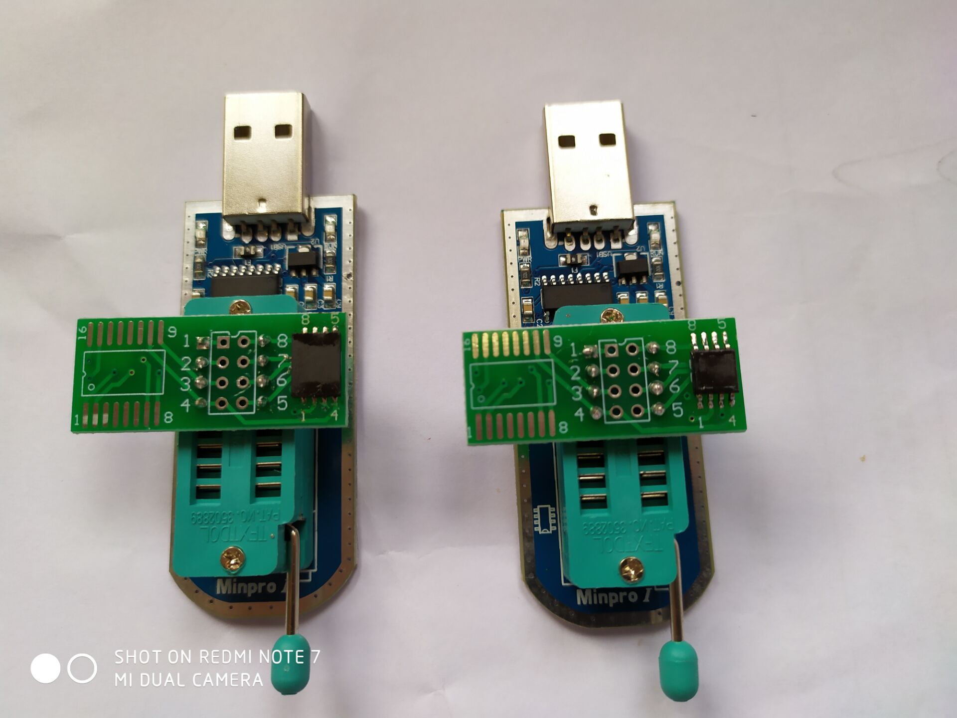

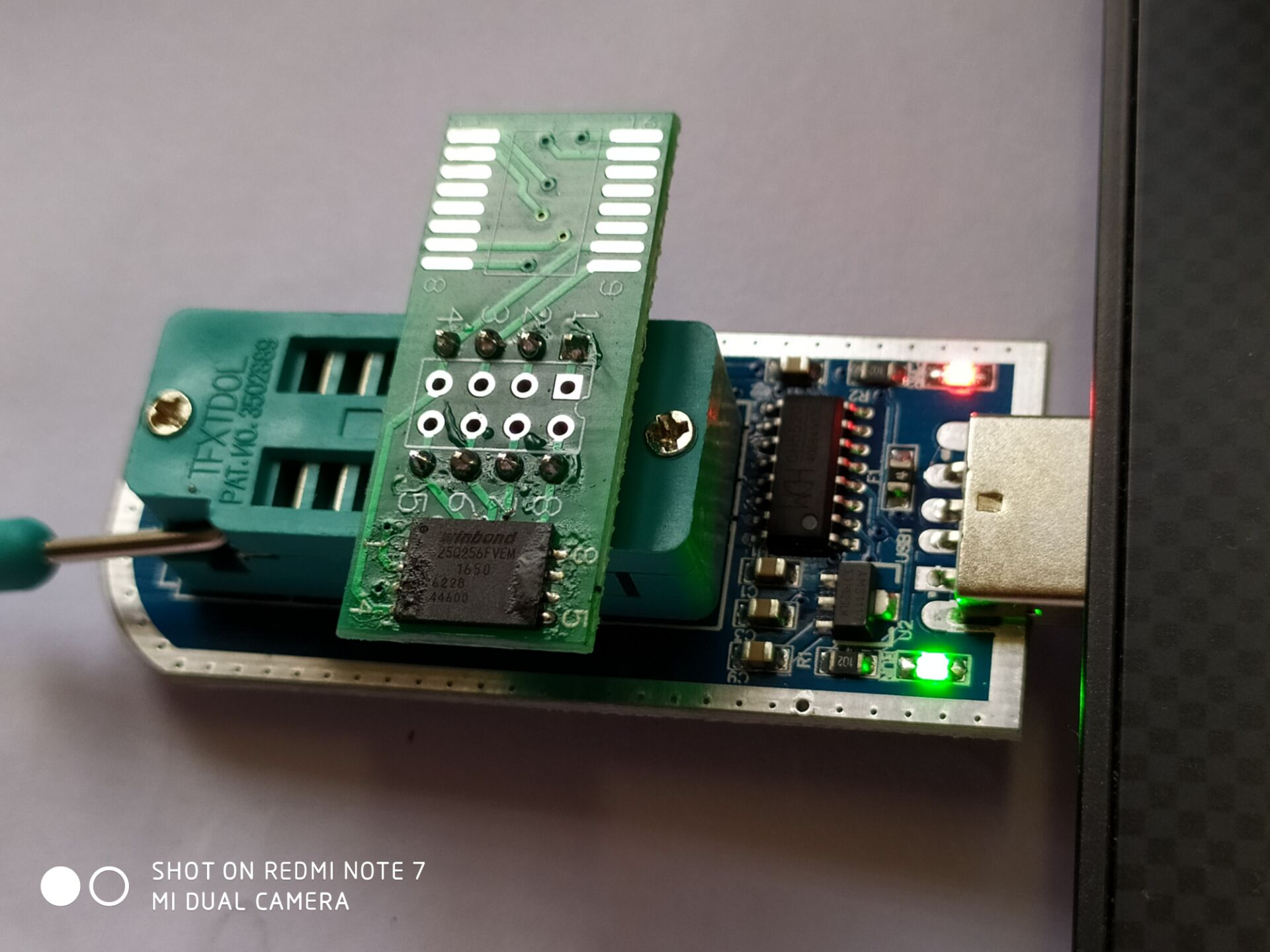

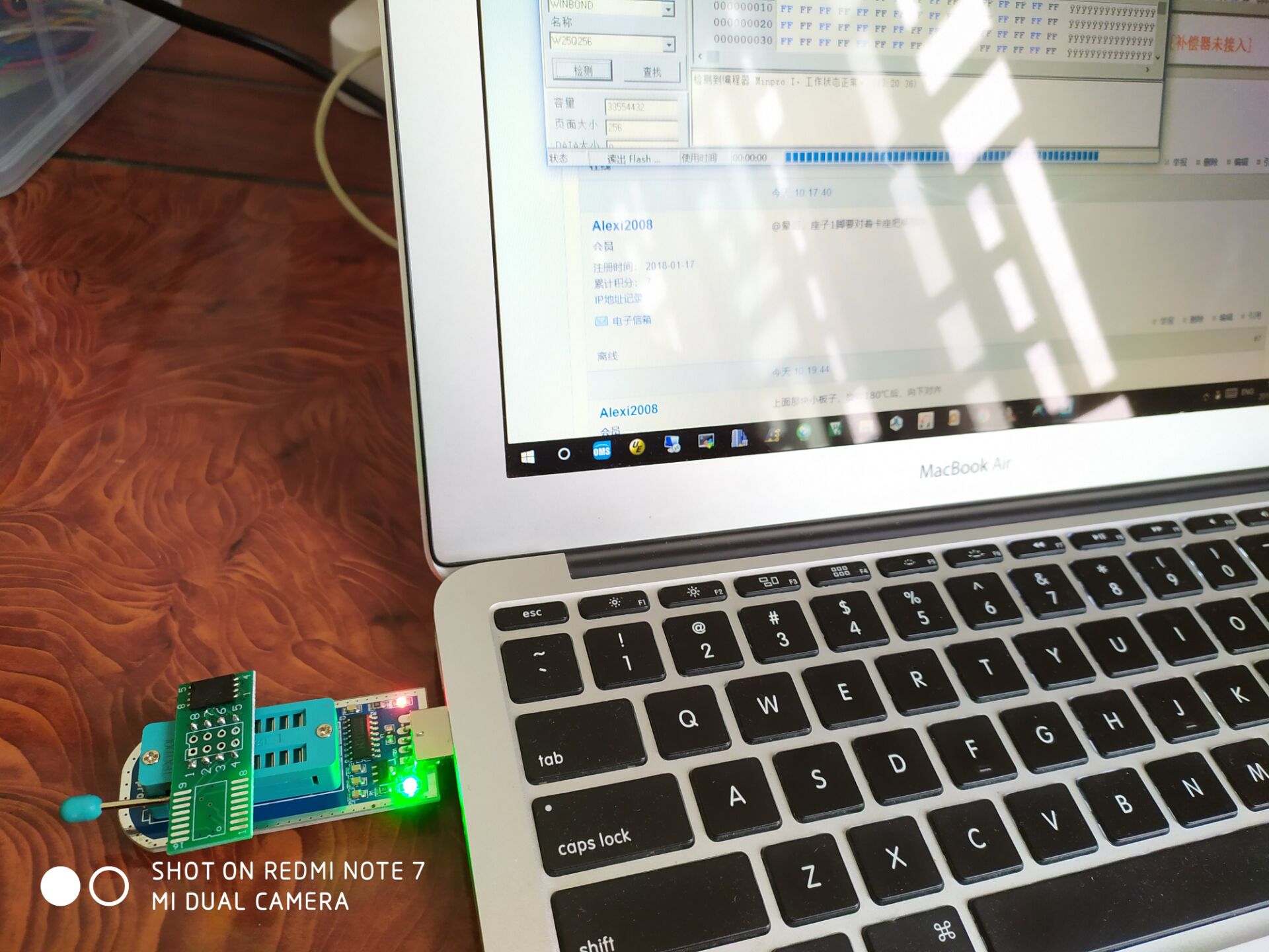

@晕哥,座子1脚要对着卡座把柄那头
#7 2019-02-01 10:19:44
Alexi2008
注册时间: 2018-01-17
上面那块小板子,旋转180℃后,向下对齐
楼主 #8 2019-02-01 13:31:42
已发帖子: 9,445
Alexi2008 说:
Alexi2008 说:
@晕哥,座子1脚要对着卡座把柄那头
非常感谢指教, 终于搞定, 因为我在使用手册上面并没有发现, 淘宝卖家也没有回复,
所以就自以为是了。

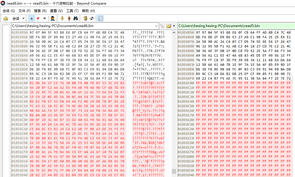

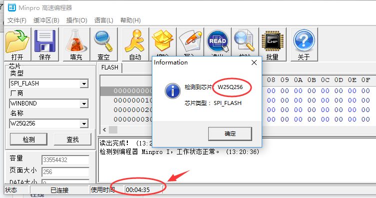

已发帖子: 9,445
感觉读 32M spi flash还不是很稳定.

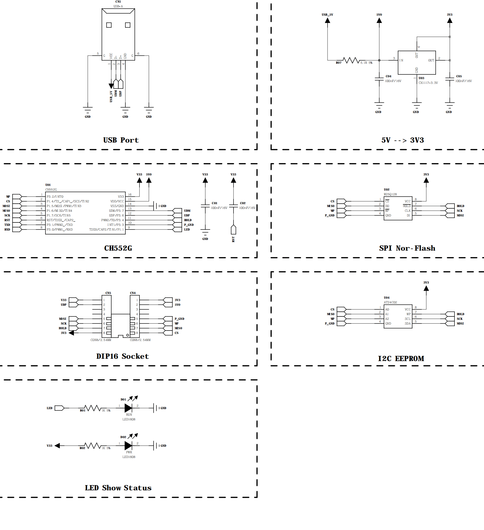

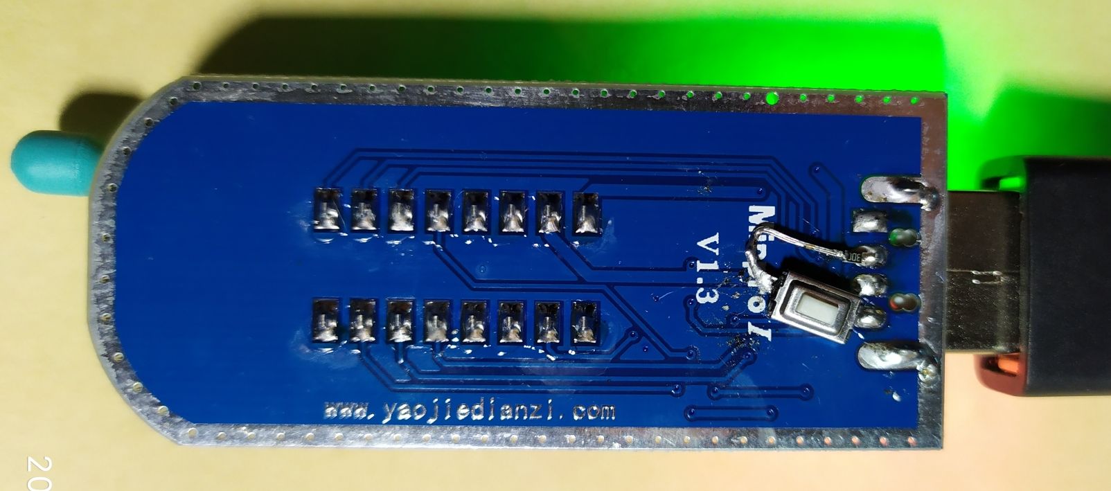

这是我朋友逆向的原理图。

这就尴尬了, 这个烧录器没有这玩意,想改装成开发板还得补个电阻和按键。

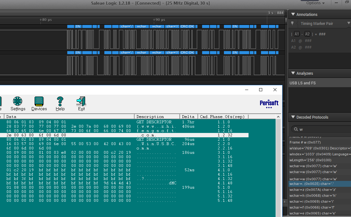

可是 这个瑶杰电子(www.yaojiedianzi.com) 和 智峰(www.zhifengsoft.com) 有什么基友关系呢?

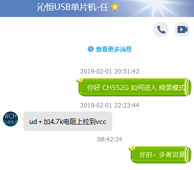

D+ 接一个电阻上拉到 VCC, 中间串一个按钮,按下按钮,插入USB, 电脑会出现一个USB设备, 可以用官方的烧录软件烧录了.

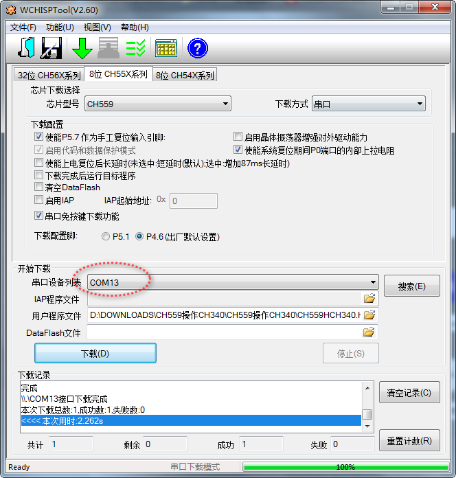

CH552的串口下载支持无需手动进boot,上电即可下载。
#25 2019-02-18 14:26:29
WCH
注册时间: 2019-02-18
森林看雨 说:
https://whycan.cn/files/members/3/QQ20190202142325.png
试了一下手上这块 CH559L 开发板果然可以串口下载,
只是上面这个 CH552G 烧录器貌似烧录串口也没有引出。

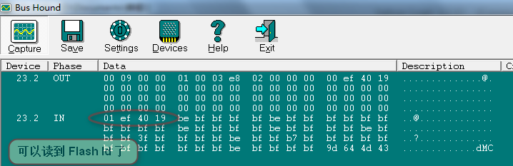

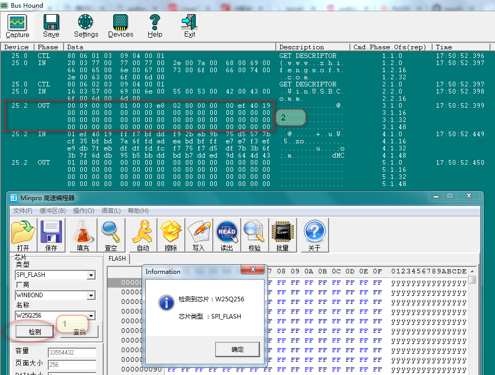

抓了一下点击检测按钮时候的通讯协议。
软件发送:
[0x00, 0x09, 0x00, 0x00, 0x01, 0x00, 0x03, 0xE8, 0x02, 0x00, 0x00, 0x00, 0x00, 0xEF, 0x40, 0x19]

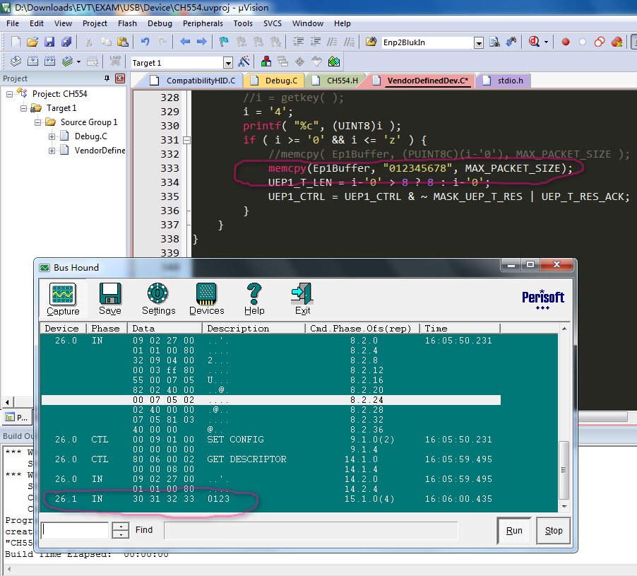

参考链接: https://www.soft-switch.org/downloads/line6/usbtest.c
