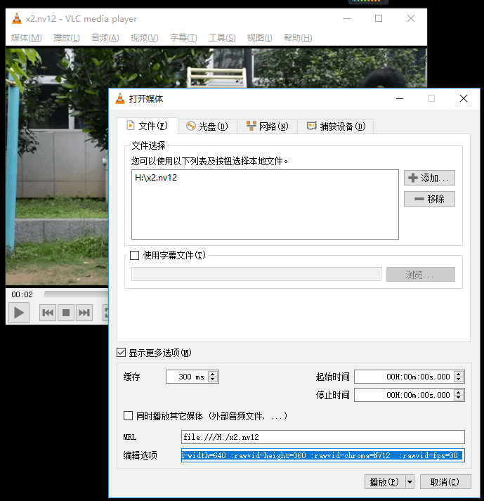

3.使用vlc打开nv12文件:
点击 【文件】 -> 【打开多个文件】-> 【添加】第二步生成的demo.nv12 文件
编辑选项填写好格式即可播放。
:demux=rawvideo :rawvid-width=640 :rawvid-height=480 :rawvid-chroma=NV12 :rawvid-fps=5

试了一下, 可以显示:
#7 2021-03-21 19:10:44
九重天
注册时间: 2020-10-06
已发帖子: 28
积分: 20.5
Re: 把mp4格式的h.264视频文件解码成NV12格式, 并使用VLC播放 / V3s 摄像头录制成NV12原始数据
歌以咏志 wrote:
试一试 Qt5 运行 OpenGL 程序
http://whycan.com/t_5820.html#p57901
(出处:哇酷开发者社区【计算机图形/GUI/RTOS/FileSystem/OpenGL/DirectX/SDL2】)
https://rawpixels.net/ (貌似要科学上网)
试了一下, 可以显示:
/files/members/2003/QQ截图20210110212335.png
这个在线工具不错, 没想到这么直观,搞解码必备啊.
